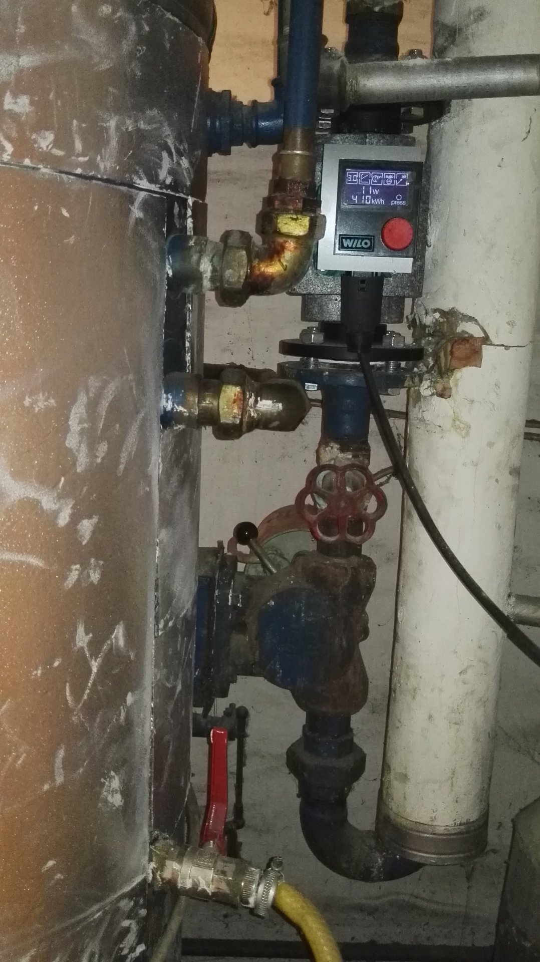

    Die Heizung hat nur eine Pumpe und die hängt am Heizkreis. Bis auf den Brenner, den 4 Wege Mischer mit Stellantrieb, den Temperatur-Drehregler, 1 Kondensator und die Pumpe sind keine anderen elektrischen Komponenten vorhanden. Der Kessel hängt direkt an der Wassereinspeisung im Haus.

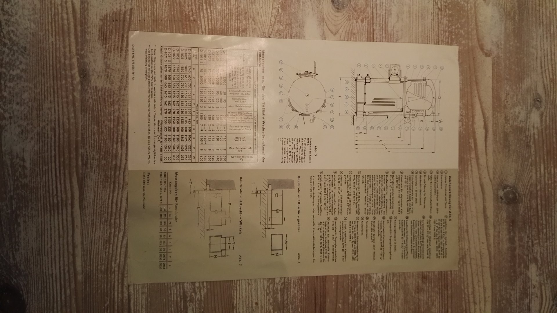

    Immerhin ist das Schema schon gedruckt und nicht handgeschrieben. Also nach Luther und Gutenberg (nicht der Hochstapler) entstanden.
    Bevor ich morgen am großen Monitor versuche, mir das Ding näherzubringen, erklär doch bitte mal, wie Du die Warmwasserbereitung erlebst. Mit Warmwasser meine ich das Wasser, was Du zum Händewaschen nimmst. Das andere ist das Heizungswasser.
    Kannst Du die Warmwassertemperatur irgendwo einstellen und was passiert, wenn diese Temperatur unterschritten wird?

    Also das Schema ist schon interessant. Gibt wohl wirklich keinen separaten VL/RL für den oben aufgesetzen Speicher.
    Kann es sein, dass die Heizwasserseite vom Wärmetauscher vom Brauchwasser immer durchströmt wird?
    Also praktische einfach in Reihe sitzt ...

    Dazu wäre herauszufinden, was die Steuerung macht. Genaue Fotos mit den Bauteilen ?
    Eventuell ist das ja schon eine zeitgesteurte Nachtabsenkung gewesen.
    Wie gesagt, mein Ansatz bei der Geschichte wäre erstmal die gewünschte Regelung manuell zu implementieren (Mischerhebel) und danach kannst du dir ja überlegen, ob du den Stellmotor/Regler vom Mischer ersetzen willst.
    Und ein Vierwegemischer hat ja Vier Anschluesse. Sind alle 4 belegt? Wo gehen diese hin ?
    Normal waeren hier nur 3 noetig....

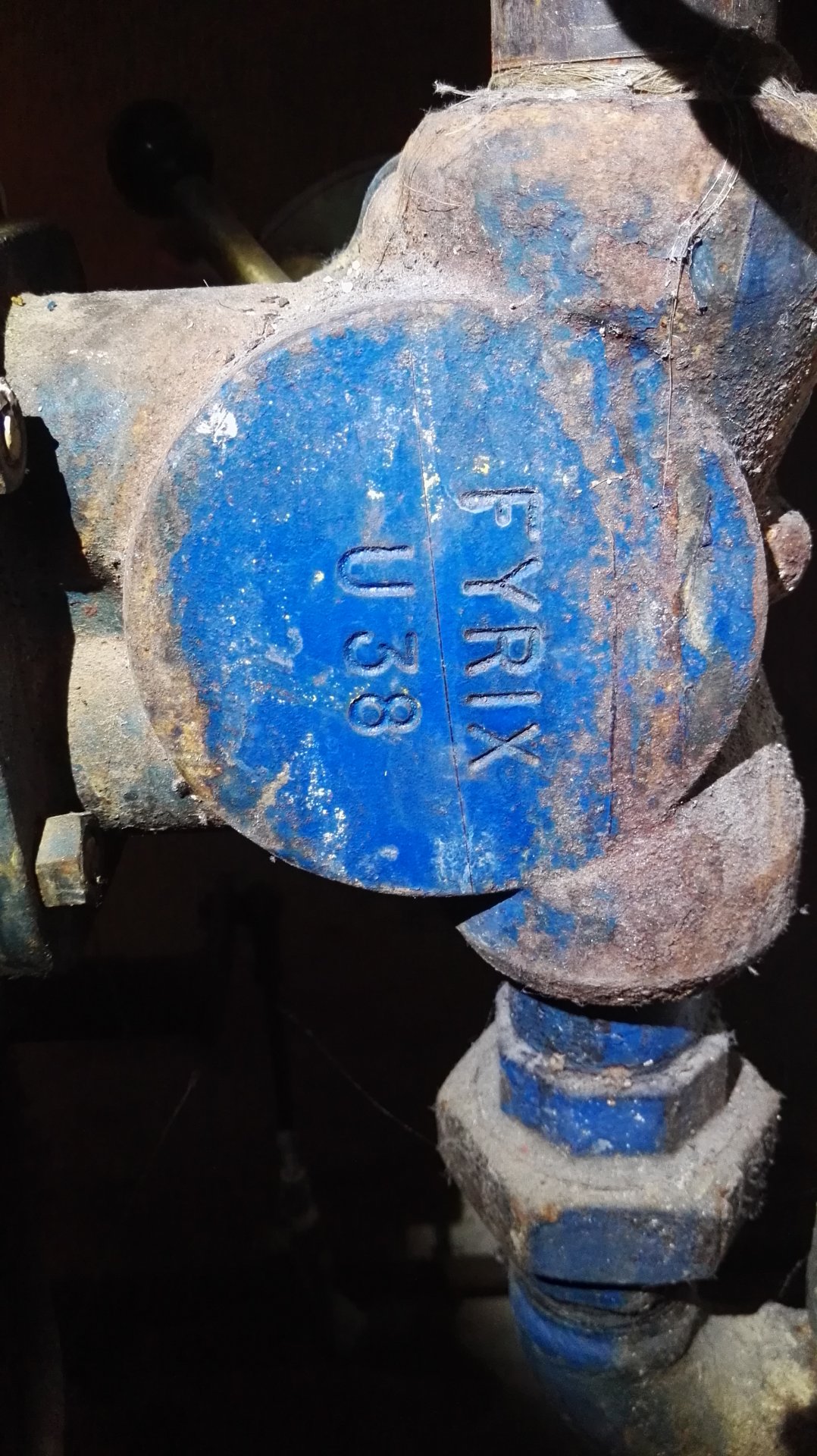

    Dann war das eine damalige Version vom Raumtemperatur-Einfluss auf die Regelung.
    Dass der Raumtemperaturgeber weg ist macht ja erst mal nix.
    1. Kannst du den Mischer per Hand durchgängig relativ leicht hin und her bewegen ?
    2. Kannst du den Drehwinkel von Anschlag bis Anschlag messen, falls es einen Anschlag gibt. Vermutlich 90 Grad?
    FYRIX ist definitiv vor meiner Zeit, aber alle Suchen danach landen irgendwie bei ESBE, also wurde wohl die Firma mal aufgekauft.
    Und zu guter letzt, kannst du den Stellmotor ausbauen und ggf. reparieren oder ersetzen ?
