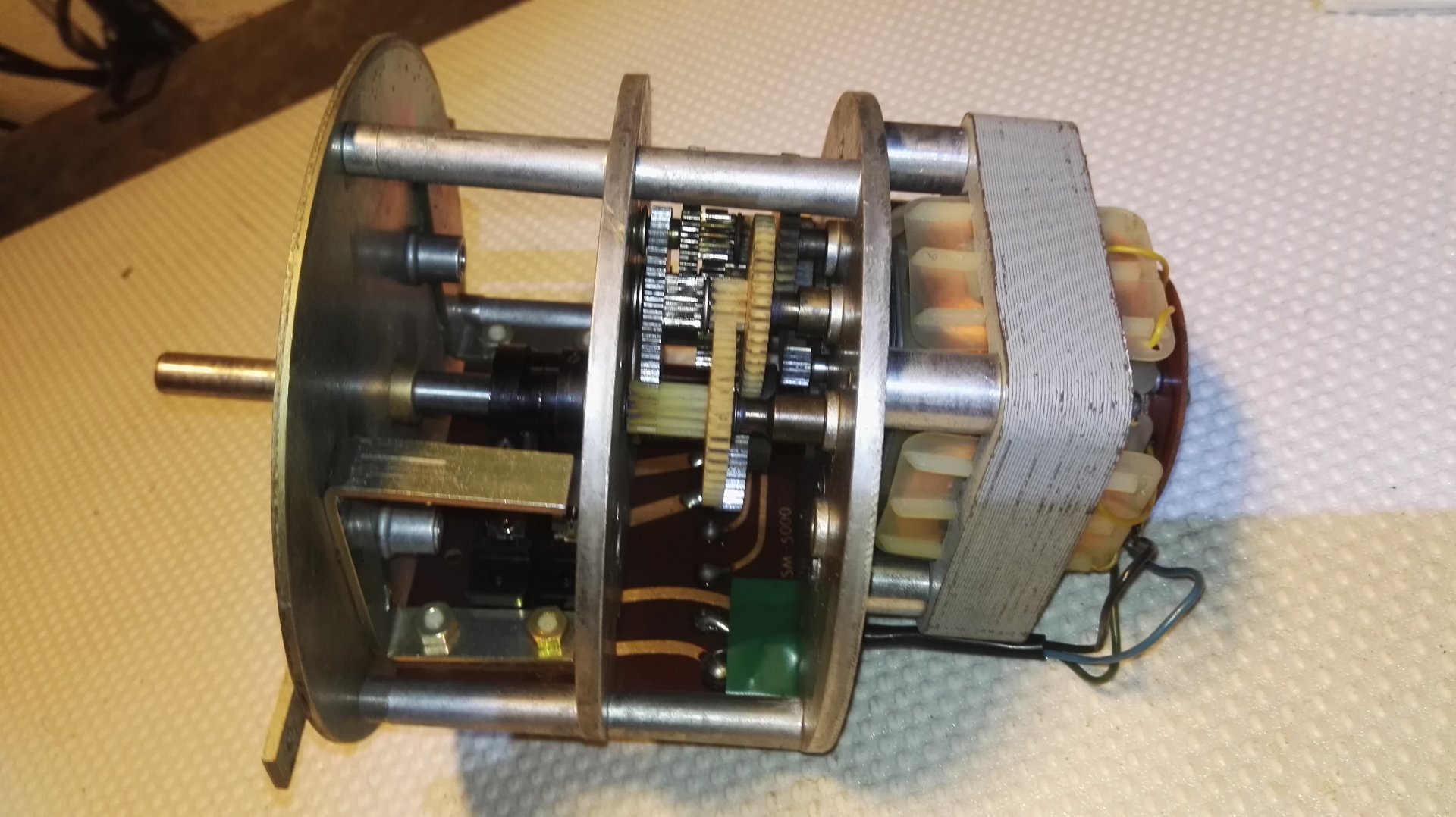

    Der Antrieb funktioniert sogar noch :D Das alte Ding hat sogar Nockenschalter für eine Endlagenabschaltung, deshalb fuhr es nur in eine Richtung. Es fährt gut 90 Grad, was ungefähr dem Weg des Mischers entspricht. Ein Durchlauf dauert 5 Minuten und 35 Sekunden. Da kann ich mir eine kleine Steuerung basteln.

    Würde mich freuen, wenn die Diskussion dazu geführt hat, dass Du Dich mal etwas mit der Funktion Deiner Heizung beschäftigst. Wenn es ein Elektromeister nicht blickt, wer dann?
