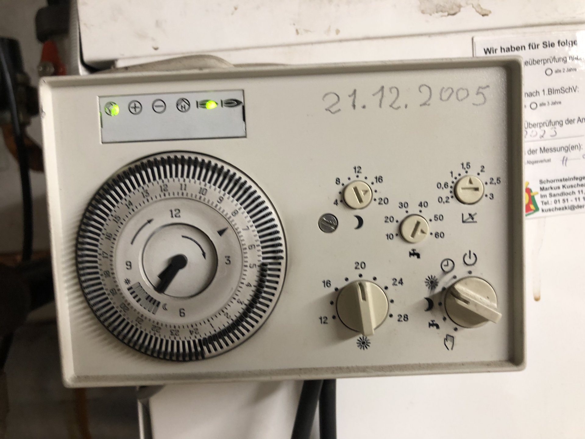

    Ich habe eine alte Ölheizung übernommen, die auch das Warmwasser regelt. Es kommt aber nicht wirklich warm aus der Leitung, vermutlich weil die Regler verstellt wurden. Kann mir jemand sagen wie ich die einstellen muss?

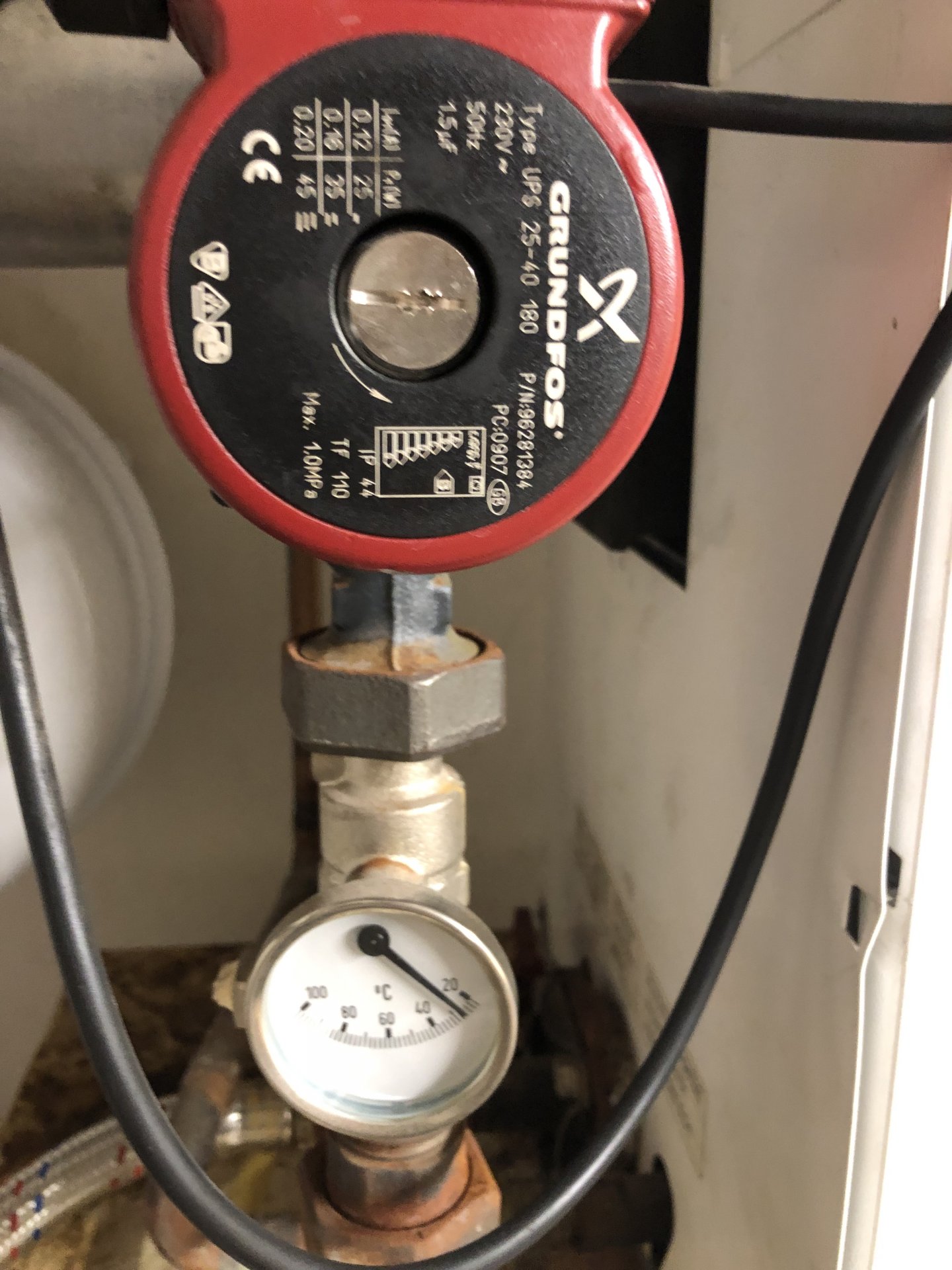

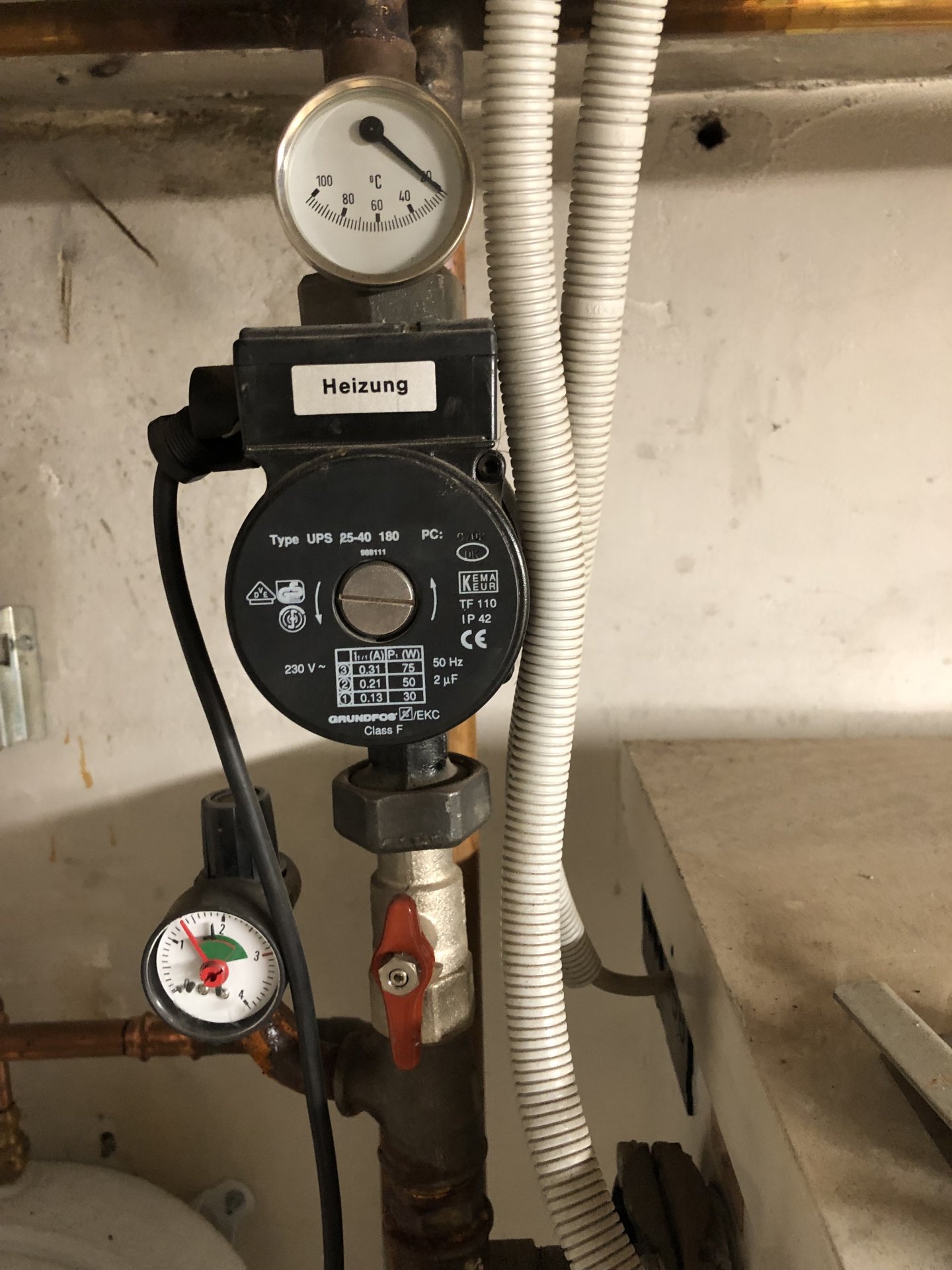

    die Warmwassertemperatur wurde auf 60°C gestellt (Bild 1, Regler mit dem Symbol des Wasserhahns). Deine Ladepumpe scheint nicht zu laufen, es findet kein Austausch zwischen Brenner und Warmwasserspeicher statt.
    Prüfe doch erstmal, ob alle Pumpen laufen.

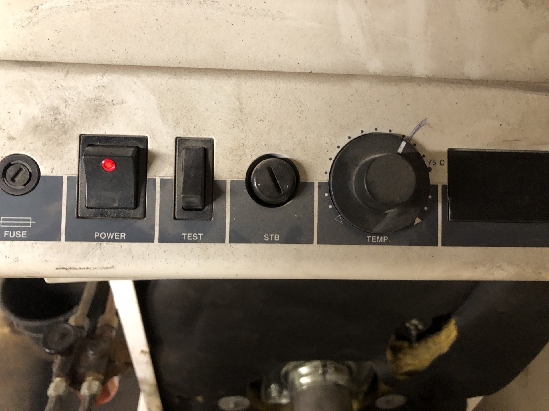

    Könnte es sein, dass der Powerknopf auf "AUS" geschaltet ist? Normalerweise wäre oben "AN" bzw. da, wo die Leuchtdiode sitzt.
