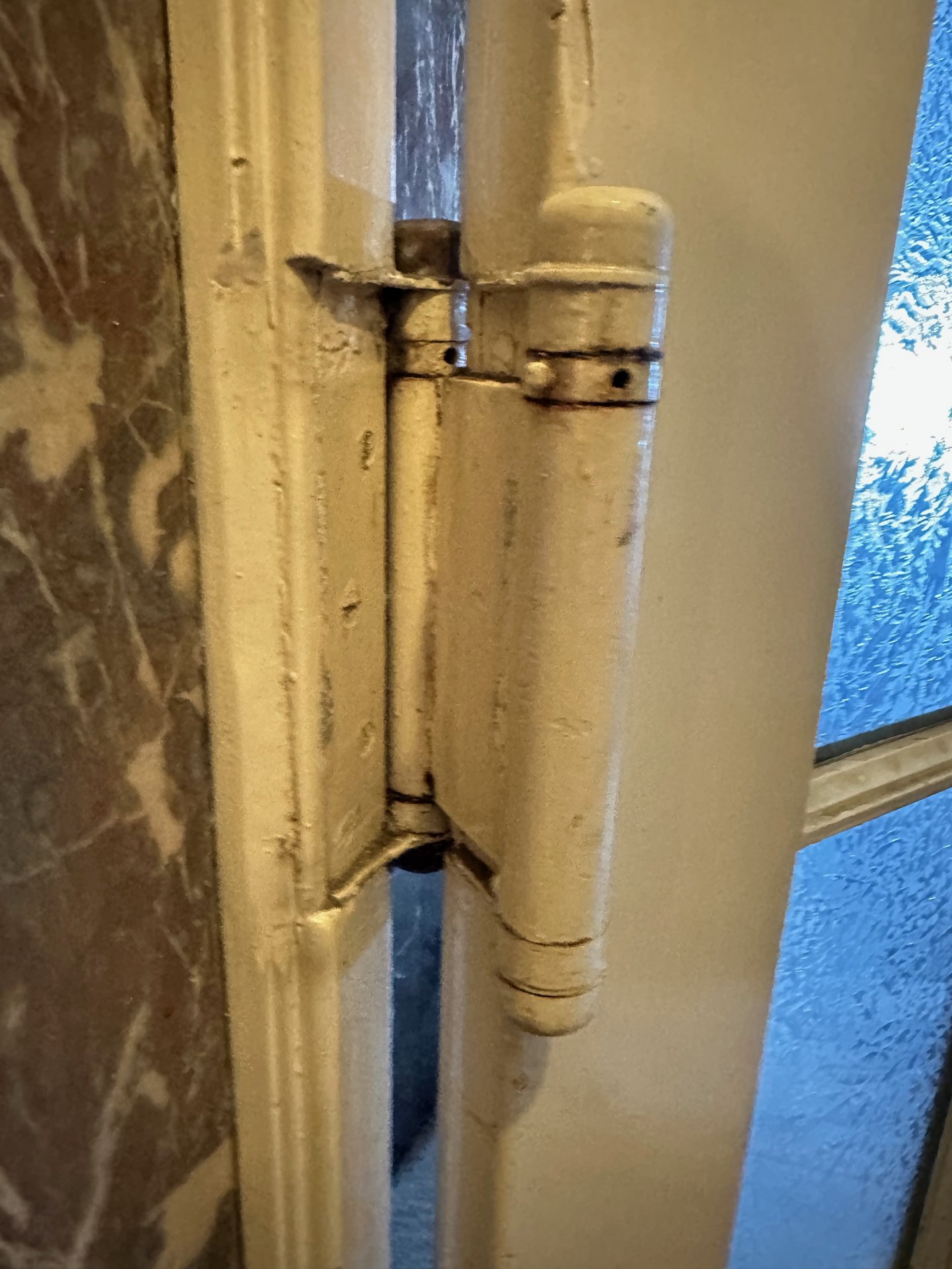

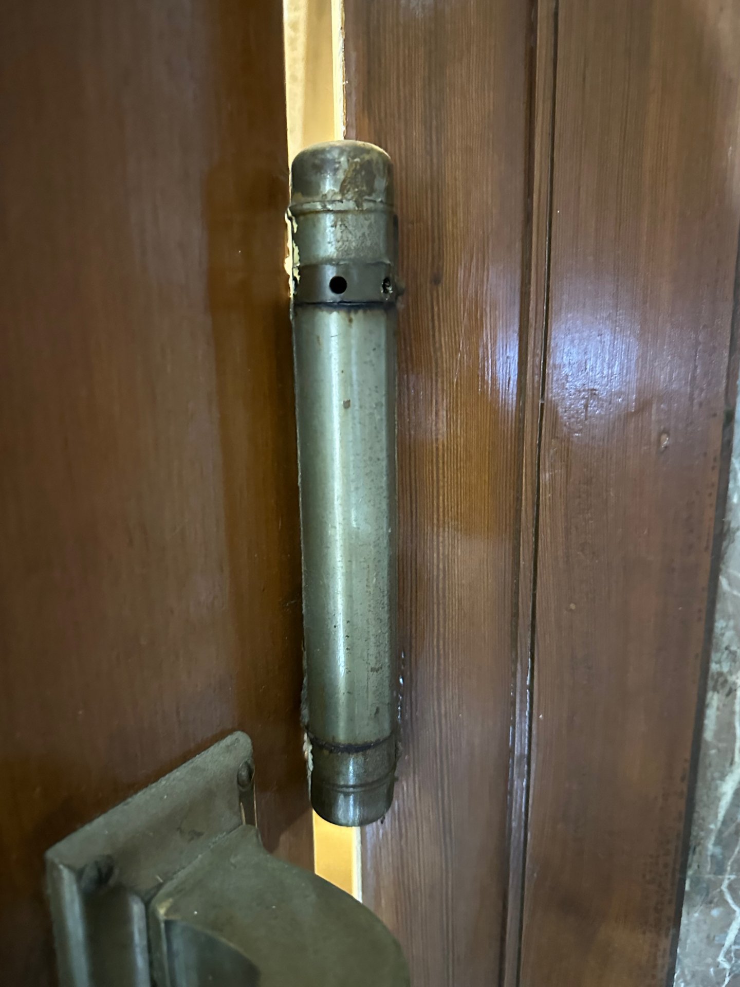

    Moin,
    ich stehe auf dem Schlauch, wie ich am besten eine alte Pendeltür ausbaue. Da die Türbänder überstrichen wurden, kann ich nicht mehr erkennen, wo der Stift herausgezogen werden muss. Habt ihr so ein Teil schonmal gesehen und eine Tipp für mich? Ich habe zwei Bilder angehängt, einmal von beiden Seiten.
    Danke!

    Die Bänder könnten von Dorma sein: Da wird nichts ` ausgehängt ´....
    Die Splinte herausnehmen und den Flügel abschrauben!

    Besten Dank! Das hat mich auf die richtige Spur gebracht! Die Splite waren ein guter Hinweis!
