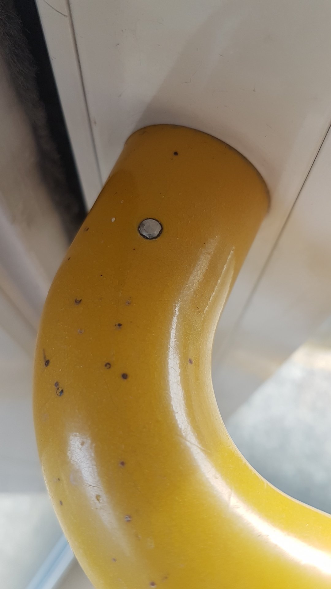

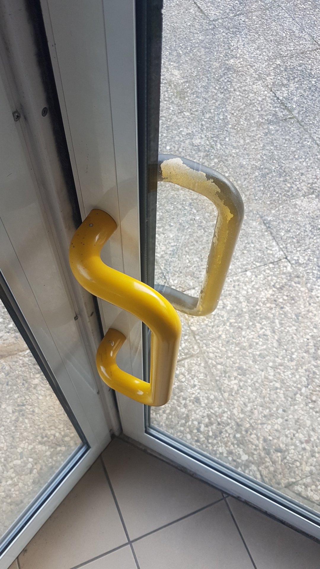

    vielleicht kennt sich ja hier jemand mit alten Pendeltüren / Schwingtüren aus.
    Bei uns in der Firma haben wir eine alte Schwingtür, deren Griffe ich gerne tauschen oder neu lackieren würde. Die Frage ist nur: Wie demontieren?. Der einzige Ansatz sind zwei versenkte Stifte oder abgesägte Schrauben. Weiß jemand, wie diese Griffe üblicherweise befestigt wurden? Wie bekomme ich die Stifte / Schrauben da raus?

    Wenn der Metallstift durch geht, dann sollte man den mit einem Dorn austreiben koennen.
    Mach mal ein Bild von Unten.

    Geht leider nicht durch. Es gibt nur diese 2 oberen Enden am inneren Griff, am äußeren Griff gibt es gar keine Ansatzpunkte. Auch von der Schlossseite kein Zugriff.

    Man kann ja probieren die Stifte auszubohren. Was bei Alugriffen eher sehr schwierig ist.
    Oder dann hilft nur das ohne Demontage zu sanieren. Das sollte man dann aber im Sommer tun.

    Ich glaube das sind Druckknöpfe einfach mal probieren ob sich das reindrücken lässt und gleichzeitig am Griff ziehen

    Anständig sanieren ohne Demontage kriege ich leider nicht hin.
    Druckknöpfe wären ja genial gewesen. Aber leider nein...
    Ich werde wohl probieren müssen die Stifte anzubohren und dann mit einem Linksausdreher rauszuziehen.
    Danke für Eure Ideen!

    Mal bei Hewi versuchen,sind wahrscheinlich von ihnen
