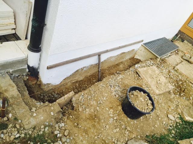

    Guten Morgen, ich will nochmal nachhaken weil ich es verstehen möchte... ist die Noppenfolie deshalb Mist, weil sich die Bodenfeuchte nicht mehr nach oben wegtrocknen kann? Oder aus irgendeinem anderen Grund?

    Hi, danke! Das hab ich ja schon verstanden.
    Aber welches Problem kann dadurch auftreten? Also der technische Grund, weshalb sie als Wasserablauf nix verloren hat... Ich mein, letztlich könnt es doch wurscht sein, welches Medium (ob jetzt Erde, eine Betonschicht oder eine Folie) in einem leichten Gefälle das Wasser vom Haus weg leitet. Oder eben doch nicht?
    Wie gesagt - ich verwende die Folie da natürlich nicht. Ich vertrau da Eurem Urteil voll und ganz. Aber irgendwie muß es doch für alles einen Grund geben. Ist es diesmal "haben wir ja noch nie gemacht" oder kann man die Ablehnung so einer Lösung technisch irgendwie begründen?
    Mir persönlich fiele da nur ein, daß aufsteigende Feuchtigkeit nicht nach oben weg kann. Oder isses was anderes?

    Deine schürze aus noppenbahn leitet (durch ihre beschaffenheiteher schlecht)auf der oberseite wasser weg und auf der unterseite wasserdampf zum gebäude (ja ,sowas gibt es auch unter der erde ....)

    So Freunde,
    ich hab jetzt Deinen (Rolf's) Rat beherzigt und setz die Geschichte genau so um.
    Jetzt hab ich mal die Seite ganz freigelegt um die Sockelabdichtung zu checken - aber da ist nix abgedichtet... Unter dem Sockelputz ist natürlich so eine Bitumenschicht auf der Kellerwand, aber der Sockel ist im gesamten Bereich ohne Abdichtung. Man sieht noch den Dreckstreifen wo Erdberührung war.
    Eine kleine Stelle habe ich ausgebessert weil da der Putz "hohl" war. Der Mensch im Baumarkt hat mir so eine Bitumendickbeschichtung gegeben und gemeint, ich soll den Sockel damit anstreichen - bis ca. 5cm unter das Niveau, das dann mit dem Kies-Spritzschutz angefüllt werden soll. Das Niveau, bis zu dem der Kies aufgefüllt werden soll, ist durch die Querlatte im Bild erkennbar.
    Frage: Soll ich die Bitumenschicht benutzen? Noch eine Noppenfolie senkrecht davor?

    Das hab ich befürchtet - deswegen hab ich den Kassenzettel aufgehoben. Kann ich jederzeit umtauschen. Aber in welches andere Produkt? Was gehört da hin um Wasser abzusperren, das da mal hinlaufen könnte?

    Also insgesamt scheint das Thema ein ziemliches Mysterium zu sein.
    Ich habe im Internet dieses Merkblatt http://www.stubenitzky-goettingen.de/download/M07.pdf gefunden. Hochinteressant, denn am Ende der 1. Seite steht wörtlich "Ideal ist eine dünne Kiesschicht auf einer im Boden mit Gefälle zum Garten verlegten Abdichtung (hierfür können z. B. PE-Noppenbahnen genommen werden). Das hatten wir eigentlich weiter oben im Beitrag ausgeschlossen wegen "aufsteigender Bodenfeuchte".
    Er schreibt weiter: "Im Sockelbereich sollte eigentlich auch eine Abdichtung gegen Spritzwasser vorhanden sein. Da Abdichtungen jedoch ausgesprochen hässlich aussehen, dürfen die Sockel auch aus ausreichend wasserabweisenden Baustoffen" hergestellt werden." Der Mann ist Architekt und vereidigter Sachverständiger Dipl. Ing.
    Heute morgen hab ich dann einen Bekannten angerufen, der seit über 30 Jahren eine Verputzfirma hat. Der hat mir gesagt "auf jeden Fall mit Bitumendickbeschichtung bis zur Geländeoberkante abdichten. Davor noch eine Noppenbahn stellen". Also exakt so wie der Baumarktmensch und der Ingeneur Stubenitzky sich geäußert haben.
    Hier lese ich wieder, daß mir "der Baumarktmensch etwas Verkehrtes verkauft hat" Allerdings ohne einen Hinweis darauf, was denn dann "etwas Richtiges" wäre.
    Was ist denn jetzt an der Abdichtung durch Bitumen falsch? Und was sollte ich dann statt dessen benutzen?!?

    lass deinen aufbau und die materialzusammensetzung von jemendem untersuchen, der vom fach ist und dir ein maßgeschneidertes konzept zur abdichtung und sockelausbildung erstellen. danach kann eine fachfirma arbeiten.
    so wie du das angehst, geht das ganze ins höschen!

    Also, ich verstehe dann nicht wie Du schreiben kannst, die bitumenbeschichtung ist das falsche Produkt und wurde nur aus Umsatzgier verkauft. Kannst Du doch dann absolut nicht behaupten.
    Ich soll den Baumarktmenschen verklagen obwohl die Beschichtung vermutlich exakt das Richtige ist??? Da kenn sich einer aus...
  17. #57 Gast036816, 13.09.2015
    dann streich es halt drauf. wenn das bitumenzeug blasen wirft, kommt es in kürze von allein wieder runter.
    alternativ kannst du nr. 54 aber auch noch einmal lesen.
