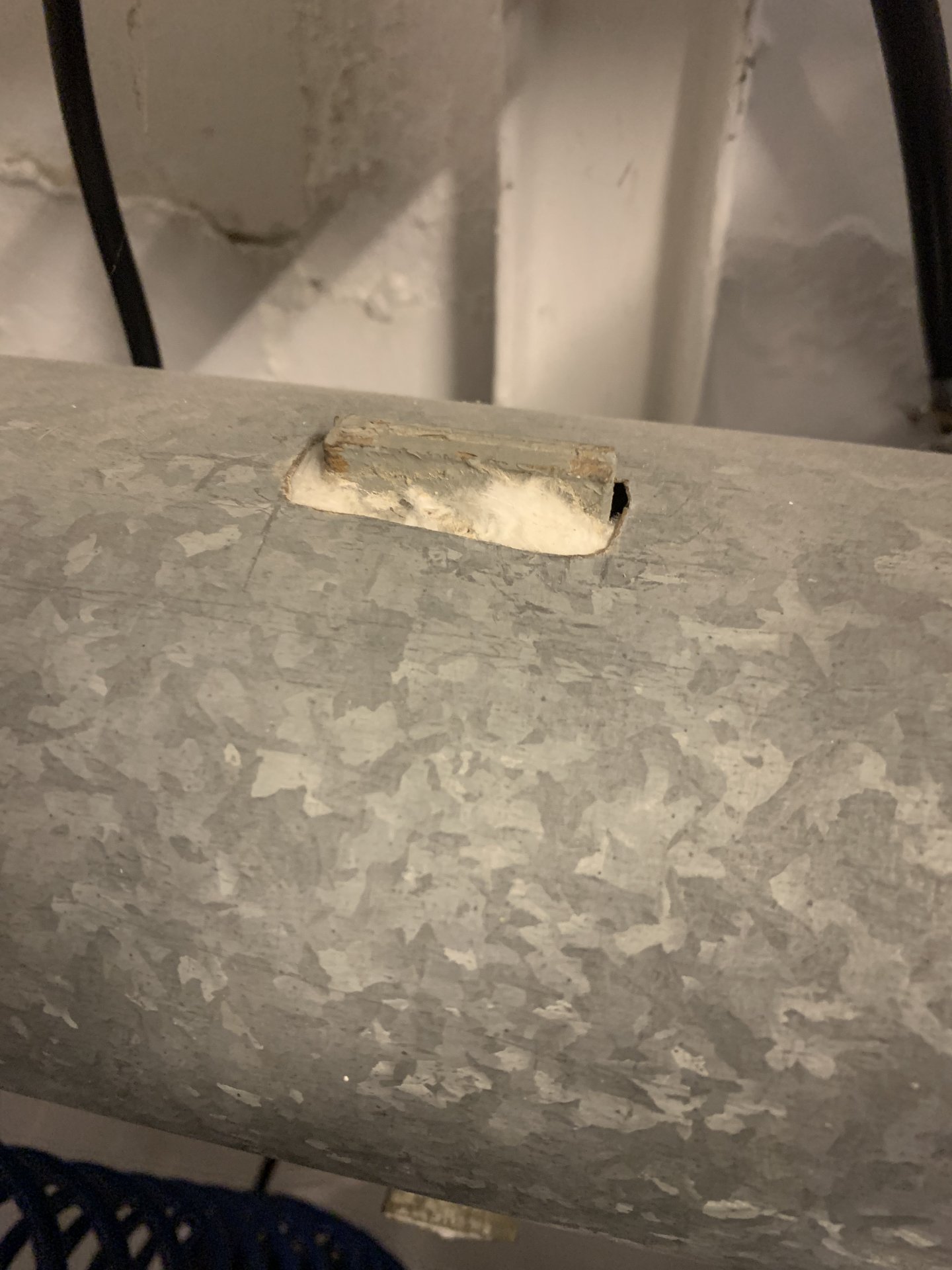

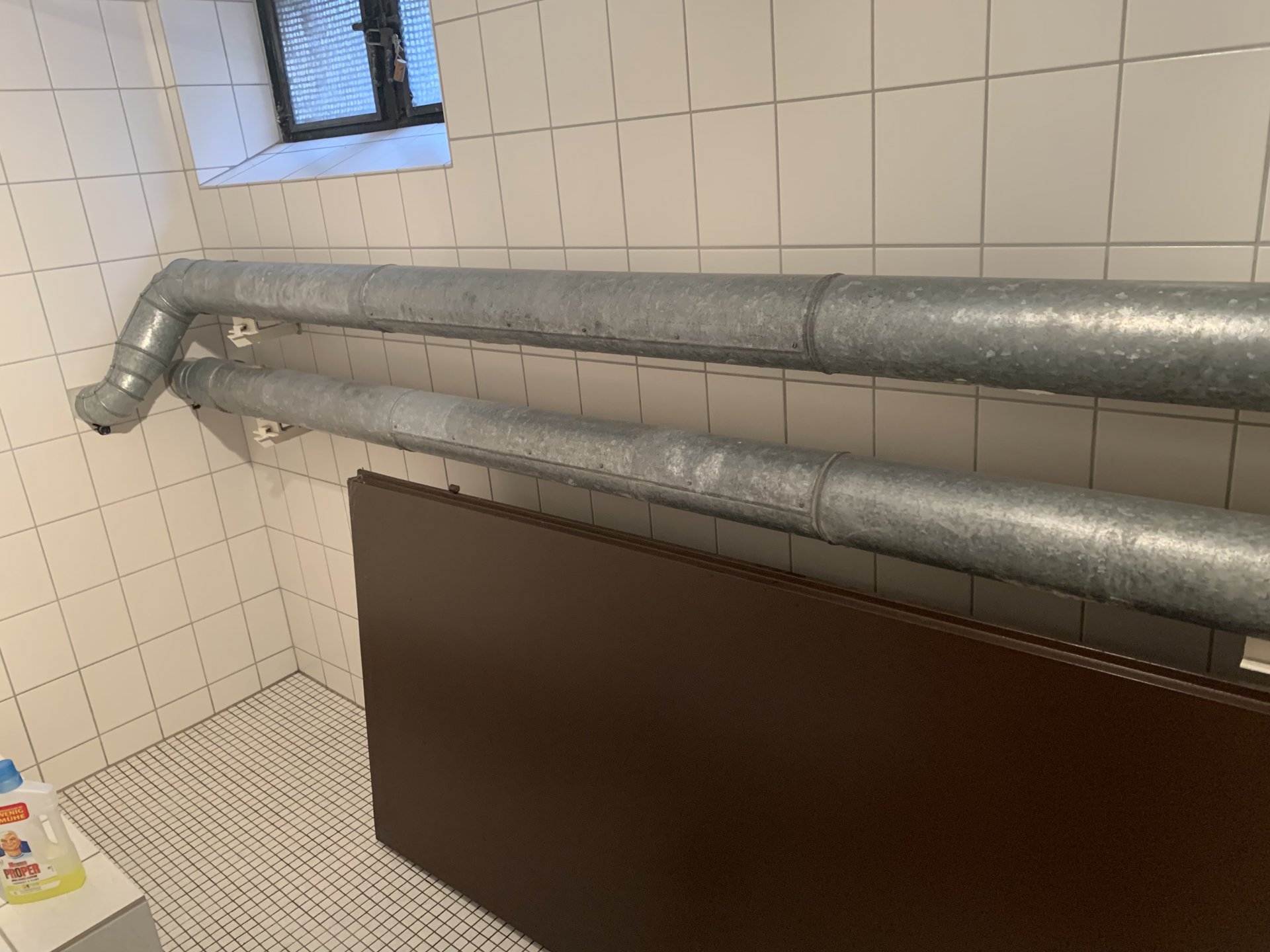

    Hallo zusammen
    Wir haben ein Haus aus 1973 gekauft mit Fernwärme
    Die Rohre sind gedämmt an manchen Stellen offen siehe Bilder könnte das Asbest oder KMF sein
    Vielen lieben Dank

    Könnte ja.

    Könnte man Silikon an die Stellen machen
    Weil die Rohre neu geht sie kommen von der Straße

    Saubere Arbeit der Industrieisoliererer. Können heute nicht mehr viele.
    Auf größere Fehlstellen würde ich ein Stück Zinkblech kleben und kleinere Spalte kann man durchaus mit Silikon versiegeln.
