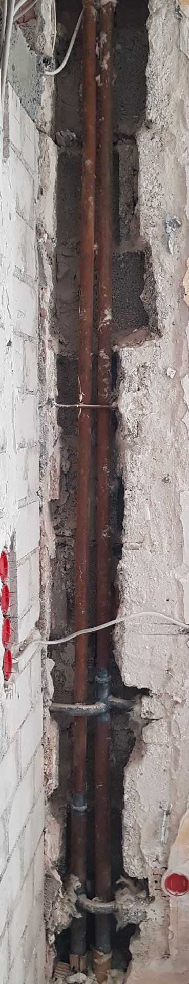

    Hallo liebe Bauexperten,
    wir sanieren gerade einen Altbau aus dem Jahr 1962. Da wir das bestehende Heizungsrohrsystem nicht mehr benötigen, stellt sich mir die Frage wie ich die Schächte (nach Entfernung der Rohre) am besten fülle. Mit Dämmung oder doch besser mit Porenbetonsteinen zumauern?
    Freue mich über entsprechende Rückmeldungen.
    Herzliche Grüße
    Matthias

    Schlitzmörtel geht am schnellsten

    Jo genau, tiroplan
    die Reste der Decken Durchbrüche falls nötig zum Beispiel mit vergussmörtel Pagel etc

    Hallo Berndt,
    sollte da dann auch eine Putzarmierung aufgebracht werden oder reicht es den Schlitzputz so in den Schacht einzubringen?

    Beim tiroplan reicht es wenn du die Schlitze säuberst und vornässt.
    Viel Reste sollten natürlich nicht drin sein wie Pappe Papier dämmwolle Filz etc
    aber armierung nicht nötig

    Danke für die Info. Den Schacht würde ich komplett leer machen, so dass keine Reste mehr drin sind.
