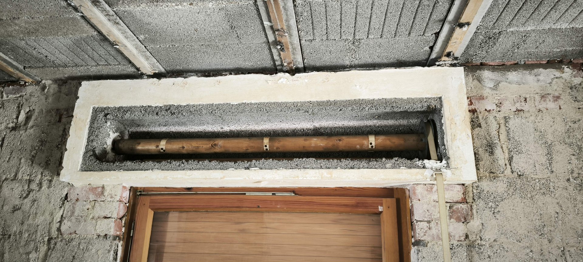

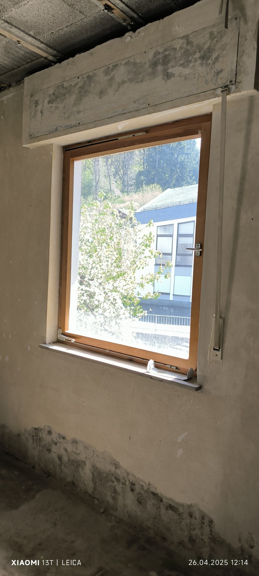

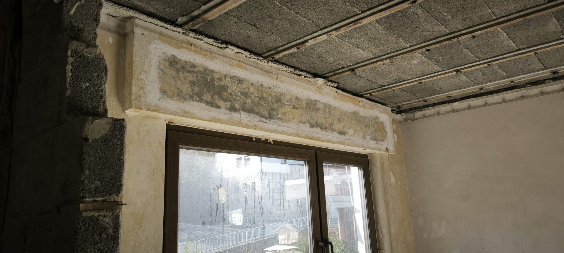

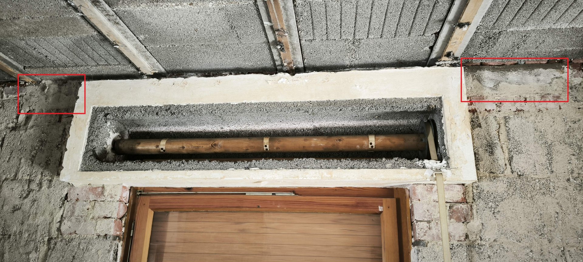

    ich habe im Hausanbau (1975) zwei Fenster mit Beton Rollladenkasten die in den Raum um ca. 5-6 cm reinragen.
    Da mir das Optisch nicht gefällt und ich die Wand an den stellen gerne Bündig hätte bin ich am überlegen ob die Rollladenkasten stilllege/entferne.
    Meine Überlegung:
    Rollladenkasten was übersteht abschneiden.
    Innenraum vom Rollladenkasten z.B. mit Steinwolle Dämmen. Wandseitig Bündig Wedipaltten anbringen und Verputzen.
    Über den Rollladenkasten ist, soweit ich das erkennen kann, ein ca. 8cm Sturz (im Bild Rotes Kästchen). Daher sollte Theoretisch nichts runterkommen auch wenn ich den Rollladenkasten komplett entferne, oder?
    Es kommen neue Fenster rein.
    Wie würdet ihr die Sache angehen?

    Einschneiden, wegklopfen, ausmauern, verputzen.
