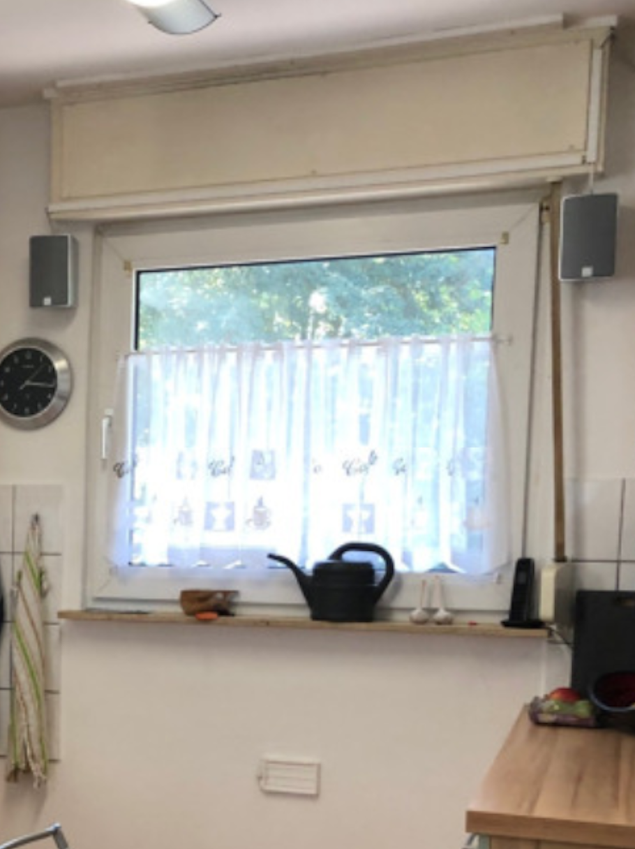

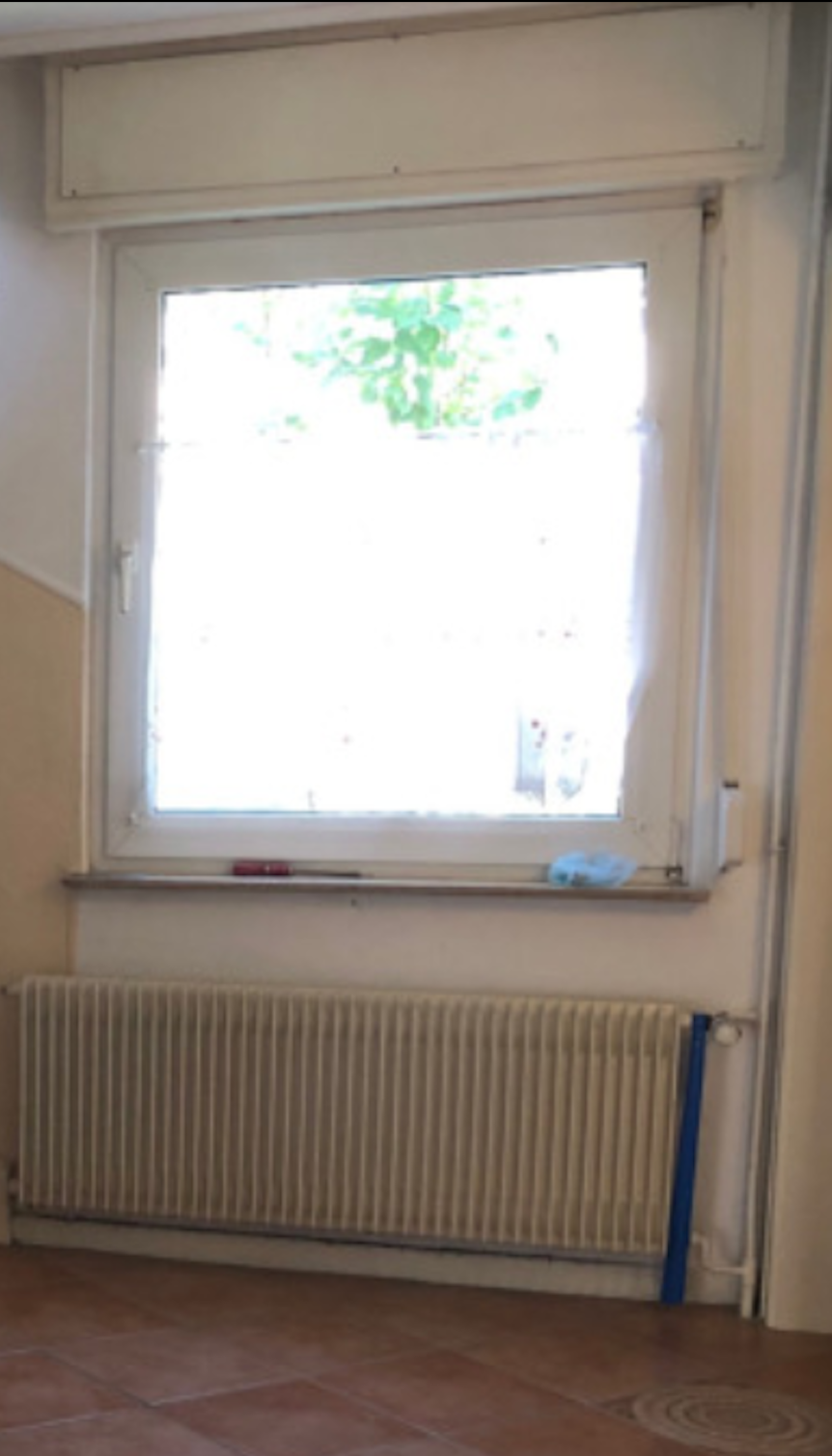

    Moin,
    wir wollen in unserem Haus vor Einzug die Fenster von 1990 austauschen und in dem Zuge eigentlich auch etwas mit den alten (leider eher hässlichen) Rolllädenkästen machen. Am liebsten würden wir ganz auf Rollläden verzichten und sie einfach entfernen. Dafür würden wir aber, meines Wissens nach, eine Baugenehmigung brauchen, da dies auch eine bauliche veränderung der Fassade nach sich ziehen würde. Das kommt vom Aufwand und Zeitplan her für uns nicht in Frage.
    Oder kriegt man die Kästen im Innenraum irgendwie elegant verteckt, ohne sie komplett rausreißen zu müssen? Wäre sicher nicht die sauberste Lösung, aber vielleicht ein günstiger und zielführender Hack :)?
    Mein Plan B wäre, die Lamellen und Gurte zu erneuern und die alten Kästen von innen zu dämmen und irgendwie zu verschönern. Mir fehlt da aber ein bischen die kreative Vorstellungskraft - vielleicht hat ja hier jemand mal was ähnliches gemacht. Welche Art von Fachbetrieb wäre denn der richtige, um sich beraten zu lassen? Am naheliegendsten ist ja Rollladen- und Sonnenschutztechniker. Praktisch wäre, wenn es der Fensterbauer direkt in einem Rutsch machen könnte. Ist das vielleicht sogar üblich? Werde das auf jeden Fall mal mit anfragen, wenn ich mir Angebote für die Fenster einhole.
    Hier zwei Beispielfotos von den alten Kästen im Flur bzw. der Küche
    Bildschirmfoto 2021-05-09 um 17.40.57.png Bildschirmfoto 2021-05-09 um 17.41.20.png
    Danke für eure Ideen!

    Wir hatten auch in unserem Haus einige dieser innenliegenden Rollädenkästen. Haben dann z.B. in der Küche und Bad diese entfernt und nach dem Einbau neuer Fenster haben auch keine neuen Rolläden angebracht. Wie man die sinnvoll verkleiden könnte wussten wir auch nicht, haben uns daher dazu entschieden in den o.g. Räumen diese einfach zu entfernen. Den Hohlraum darunter gedämmt und dann bündig verschlossen.
    Eine Baugenehmigung haben wir uns aber nicht eingeholt dafür.
    Ach und Rolläden haben natürlich die Fensterbauer direkt mitgemacht. Das geht in einem.

    Danke für die Antwort. Ist denn beim Entfernen eurer alten Kästen die Fassade irgendwie bechädigt worden, oder konnten die ohne von Außen sichtbaren Schaden entfernt werden? Das wäre natürlich auch für uns die ideale Lösung.

    Also in unserem Fall handelt es sich um ein Fertighaus mit Klinkerfassade, die Rolladenkästen waren von außen gar nicht zu sehen sondern nur von innen. Wir konnte diese innen dann so abmachen und bündig mit der restlichen Wandfläche verschließen.
    Musst du denn den Kasten komplett entfernen oder reicht es nicht einfach aus den so bündig mit der Wand innen wegzumachen?

    Theoretisch würde das reichen. Ob das praktisch so machbar ist, weiß ich allerdings nicht. Ich werde es in dem Termin mit dem Fensterbauer vor Ort mal ansprechen und schauen, was der dazu sagt.

    Also bei uns war das kein Problem, die Kästen waren mehr oder weniger aus Sperrholz und konnten super entfernt werden. Musst du dir mal genauer anschauen.. Wir haben es zumindest nicht bereut die Kästen entfernt zu haben. Fanden wir optisch nicht sehr schön und in Küche und Bad auch nicht zwingend für notwendig.

    Hab jetzt ein erstes Angebot vom Fensterbauer und der sagt es ist kein Problem, die alten Kästen durch Aufsteckrolllädenkästen zu ersetzen :) Danke!
