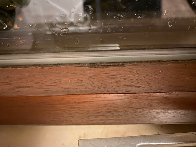

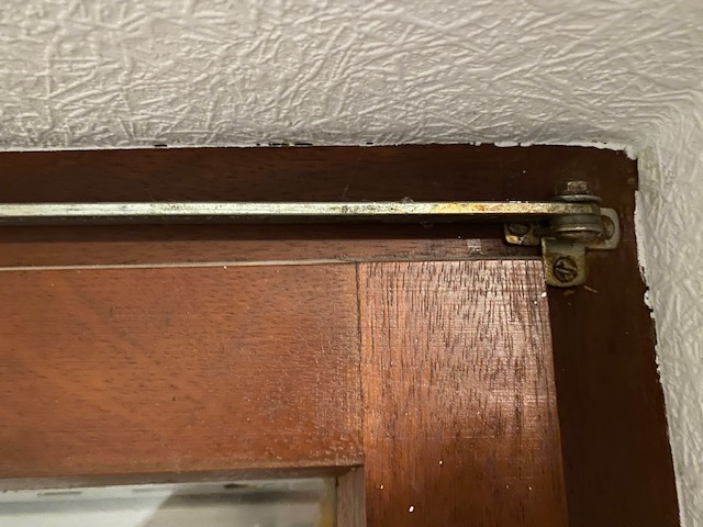

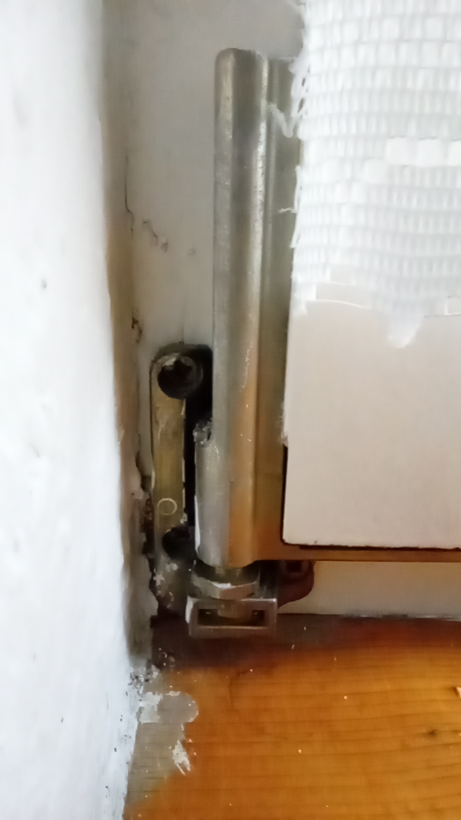

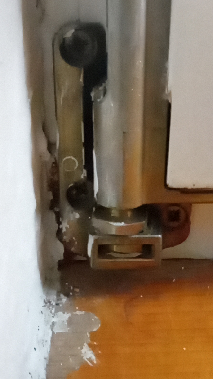

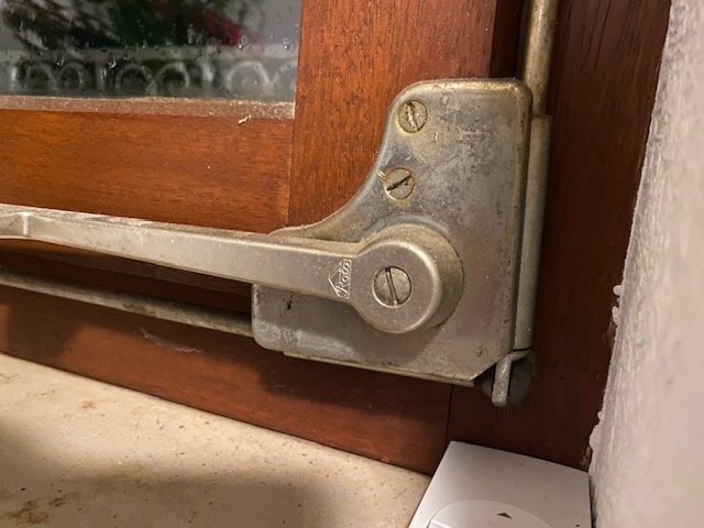

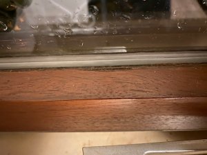

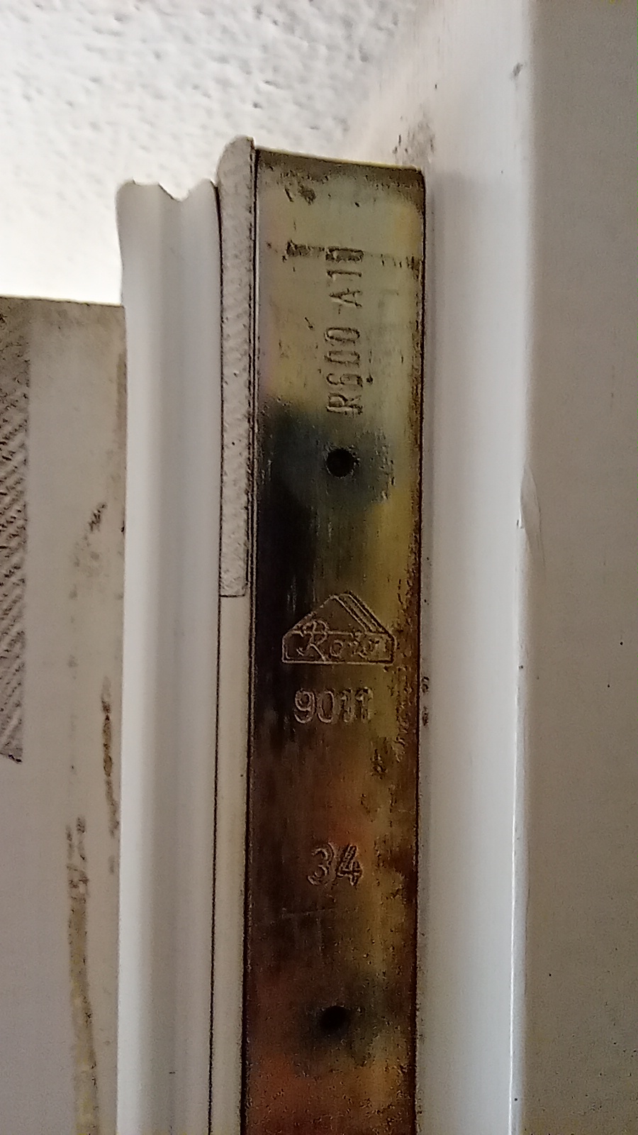

    In meiner Wohnung wurden wohl in den 60-70er Jahre ROTO Doppelglasfenster/Holz verbaut, die noch in Ordnung sind. Nun hat sich über die Jahre ein paar Fenster leicht nach unten versetzt. In der Regel stellt man Fenster (Neue) mit einem Inbusschlüssel an den unteren Eckscharnieren/Ecklager in Höhe und Tiefe ein. Bei diesem Model ist das scheinbar nicht so? Vielleicht kann mir jemand von euch ein Tipp geben, wie oder wo ich die Fenster verstellen kann. Danke
    Anbei drei Fotos vom Modells, und den Ecklagern.

    Am Ecklager ist eine13mm Exzenter Schraube die nach vorne drehen sonst geht nu Unterlagscheibe. Bitte melden wenn klappt hat.

    Diese Exzenterschraube ist nur um das Fenster im unteren Bereich nach links oder rechts zu justieren. Trotzdem Danke für deine Antwort.

    Ja aber wenn du nach vorne drehst geht's vorne hoch da oben Fest ist. Wenn oben Möglichkeit ist Schere nach hinten ziehen hat es gegeben,auch exzentrisch im Bereich wo Schere an Aufnahme ist von oben oder unten weiß ich nicht mehr. Viel Erfolg

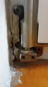

    ich bin gerade durch Zufall auf dieses Thema gestoßen. Auch ich habe im ganzen Haus Roto Fenster aus den 70er Jahren verbaut. Die Fenster sind wirklich noch in Ordnung müssten nur mal eingestellt werden aber ich sehe einfach nicht wie. Die Mutter im Ecklager wie im Fall weiter oben, ist bei mir nicht vorhanden. Hat jemand noch eine Idee?

    Das wird schwer geht aber für Laien fast unmöglich

    Der kann dir helfen aber er sollte über 50 sein. Der Beschlag wird seit mindestens 30 Jahren nicht verbaut

    ....würde sagen seit über 40 Jahren.
    Verstell Möglichkeiten gibts da keine aber gegen viel geld und Altem Fachwissen bekommt man die wieder hin.

    Die Fenster sind Baujahr 72. Ist der Aufwand wirklich so groß?
    Über kurz oder lang werden die Fenster mit Sicherheit eh mal getauscht werden müssen (alleine schon aus Energieeffizienz Gründen) ist dann die Frage in wie weit sich das dann lohnt, obwohl die Fenster sonst eigentlich wirklich noch gut sind.

    Glaskugel sagt die Fenster haben keine Dichtungen...
    Repartur, z.B. aus Denkmalschutzgründen muss immer sein koste es, was es wolle, lohnen wird sich die nie wenn die Fenster sowieso bald raus sollen.

    Vielleicht hilft mal neu verklotzen falls der Flügel hängen sollte

    Korrekt, Dichtungen sind keine vorhanden.
    Denkmalschutz ist kein Thema, Haus ist genauso alt wie die Fenster. Die sind im ganzen Haus verbaut, insgesamt 18 Stück + Terrassentür und Fensterfront (müssen aber nicht alle eingestellt werden).

    Einfach oder Doppelglas oder... (?) wurde Damals (noch oft) mit/ohne Glasleisten komplett eingekittet.
    Da braucht es heute einen "Kleinen Asbestschein" und viel Zeit und Erfahrung um ohne Glasbruch nach zu Klotzen.
    Das nach Klotzen war bei Fenstern aber damals nicht üblich. Zum Gangbar machen braucht es meist nur altes Fachwiesen kleine Unterlegringe, einen Simshobel einen Schraubenzieher und öl.

    Ist Doppelglas, deswegen wurden die Fenster bisher auch noch nicht getauscht.
    Tatsächlich ist zwischen Rahmen und Scheiben eine Art Kit zu sehen (s. Foto). Ich habe auch schon mal mit dem Gedanken gespielt die alten Rahmen zu lassen und neue Isolierverglasung einzusetzen. Wird sich aber vermutlich wirtschaftlich nicht rechnen.

    An manchen Fenstern wurde im Ecklager auch schon eine kleiner Unterlegring, angebracht.
