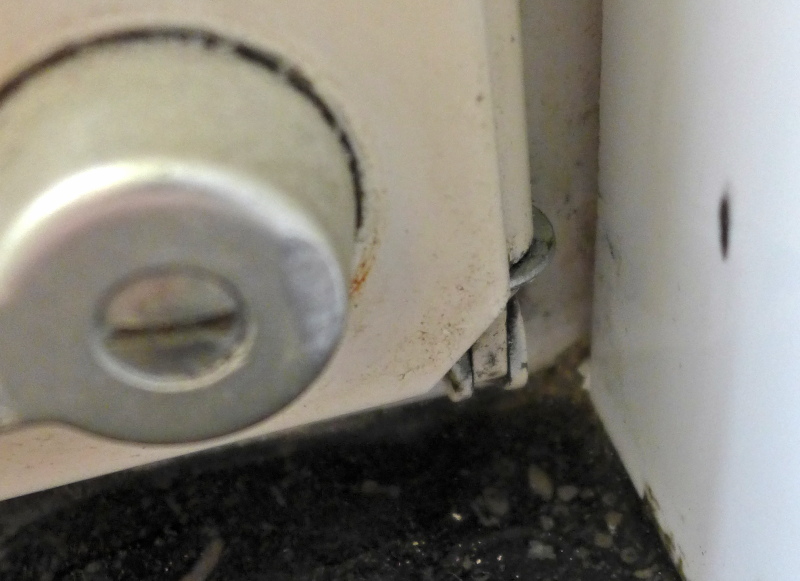

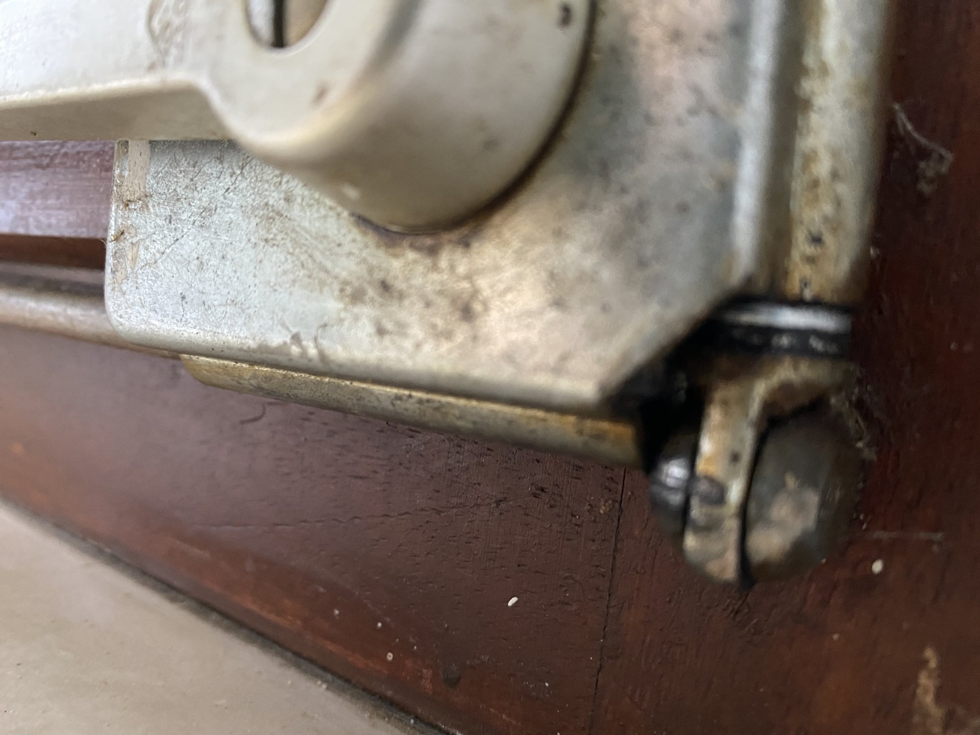

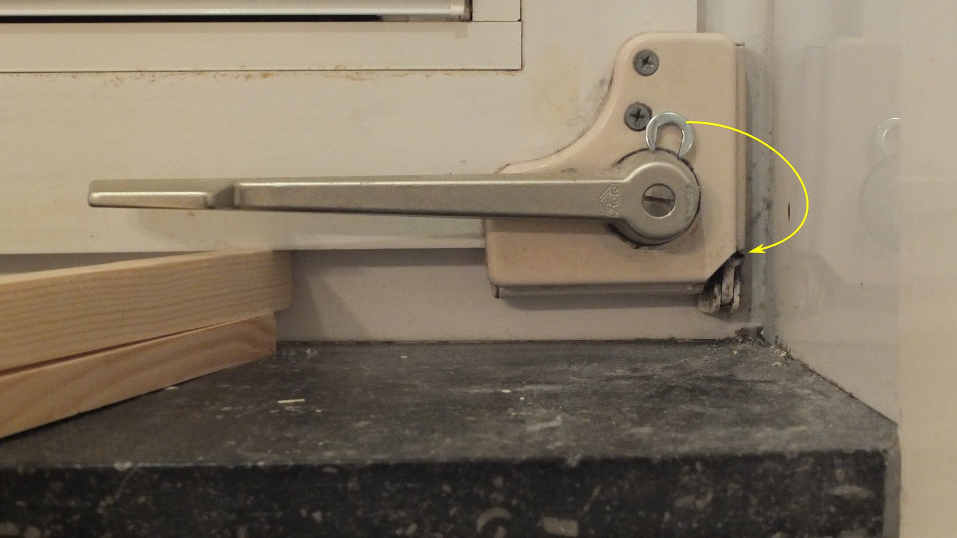

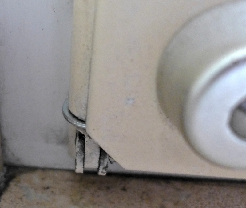

    Das "neue Jahr" geht fast zu Ende, und weil ich mit dem gleichen Thema zu tun habe, bin ich mittels einer Suchmaschine über dieses Forum "gestolpert". Jedenfalls in sofern hilfreich, als dass ich mich an einer improvisierten Lösung gearbeitet habe. Wohlgemerkt: diese ist entstanden, weil ich nicht direkt erkennen konnte, wie ich das Fenster aushebele, also zur Ablage eben.
    Ein Bild sagt mehr als tausend Worte. Was ich eingesetzt habe: Unterlegscheiben für M8 und eine kleine Eisensäge.
    Im Bild ist erkennbar, dass ich die Unterlegscheibe (am Anfang des gelben Pfeils) zu einer Art Hufeisen umgeformt habe. Ideal ist es, wenn die Öffnung am Innenkreis geringfügig unter 8 mm realisiert wird, weil dann etwas Druck ausgeübt werden muss, diese Scheibe in der angegebenen Pfeilrichting einzulegen, und die Scheibe entsprechend eher sitzen bleibt (das kann man an einem der leicht zugänglichen Scharnieren in der Vertikale ausprobieren). Der Außendurchmesser der Scheibe ist eigentlich zu groß. Daher habe ich am offenen Ende der Scheibe etwas Material weggeschliffen (nicht im Bild).
    Die Maßnahme habe ich an zwei Fenstern durchgeführt, und das Quietschen des Fensterrahmens am unteren Bereich des Außenrahmens hat ein Ende. Zudem gelingt es wieder locker, das Fenster auf Kipp umzustellen. Bei einem der beiden Fenster muss ich anstelle von 1,5 mm auf 2,0 mm Unterlegscheibe umstellen.
    Wie oben gesagt bin ich der auch der Meinung, dass diese Fenster eigentlich noch gut genug sind, und sie nicht ohne Not zu ersetzen. Gerade nicht in Räumen, die i.d.R. weniger beheizt werden. Hier im Bild: Jahrgang 1973,

    Bei mir ist der Abstand am Scharnier, dort wo die Unterlegscheibe eingesetzt werden soll, jedoch deutlich geringer als auf deinem Foto. Wie hast du sie dort reinbekommen?

    Wenn du meinst, dass sozusagen das Spiel des Fensters in der Vertikalen relativ gering ist: dann gehe ich davon aus, dass bei dir (noch) nicht die Rede vom Quietschen des Fensterahmens zum Außenrahmens ist.
    Dann bräuchtest du eine dünnere Unterlegscheibe - wie gesagt: wenn ich dich richtig verstanden habe.
    Vollständigkeitshalber zwei Detailbilder, bei denen der Außenrand der Scheiben erkennbar ist (der Außendurchmesser ist zwar etwas zu groß, aber es hat funktioniert - natürlich mit Hilfe der "Hebeeinrichtung" mit den zwei Holzlatten).

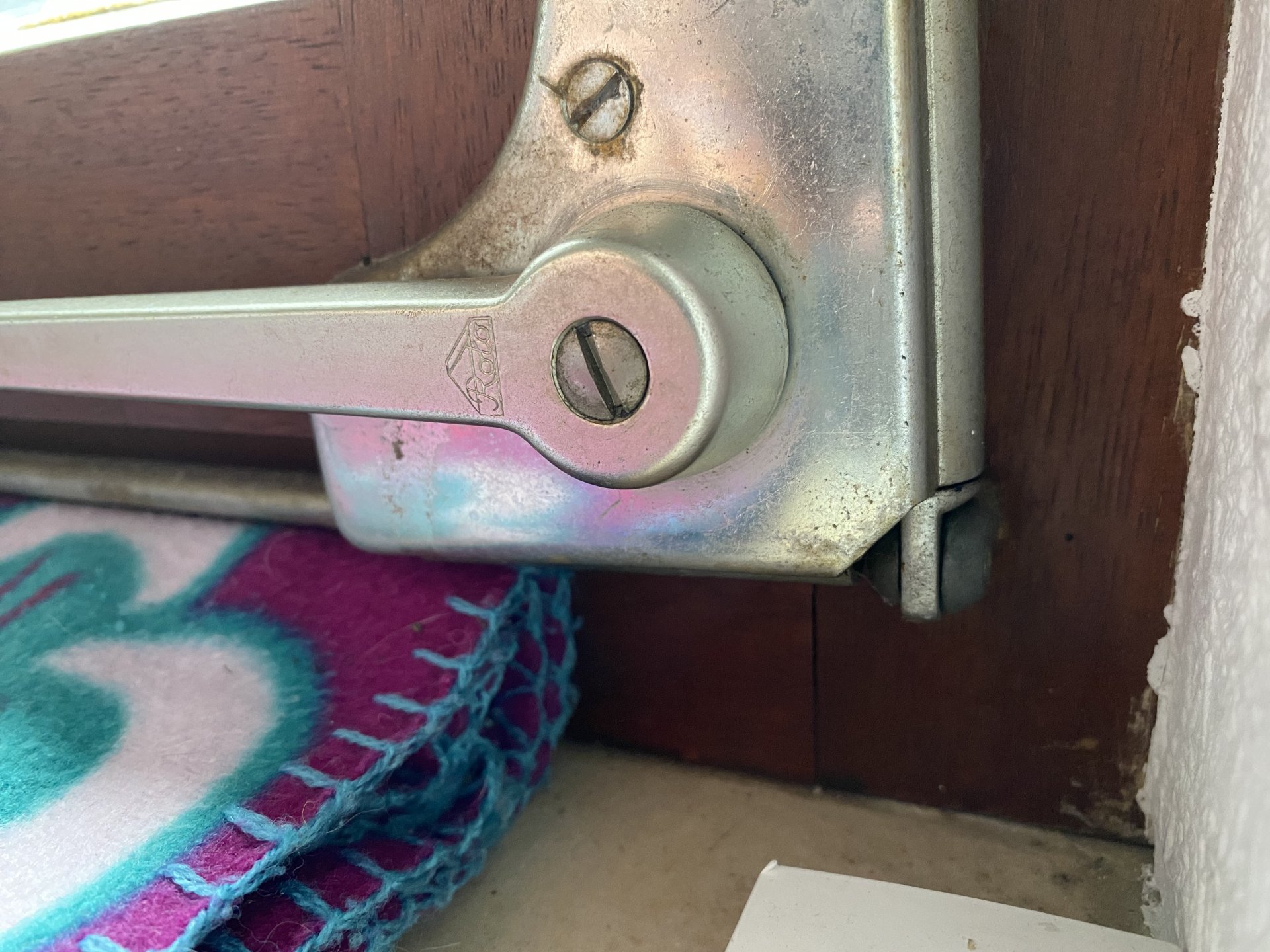

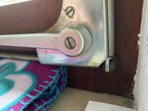

    Genau, bei mir ist der Abstand quasi nicht vorhanden. Trotzdem quietscht das Fenster schon leicht. Ich habe mal ein Foto angehängt. So wie es bei dir auf dem Fotos aussieht war der Abstand größer.

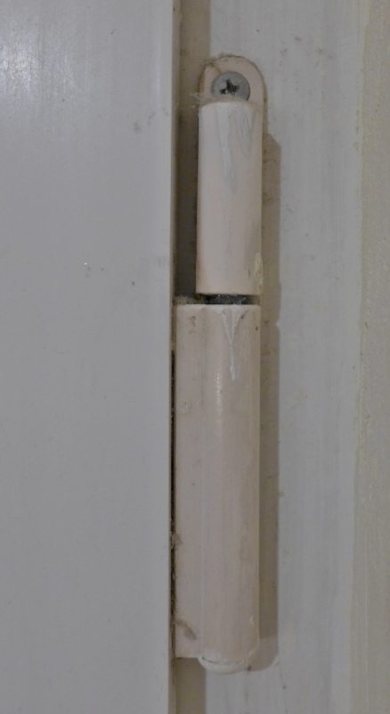

    Ich sehe, dass das eine Fenstergeneration davor war. Ich erinnere mich daran, dass du letztes Jahr geschrieben hatte: ohne Dichtung.
    Aber der Hauptunterschied ist das Gestänge. Dieses ist bei dir außen und bei mir im Rahmen verarbeitet. Deswegen kannst du das Fenster nicht so einfach anheben.
    Ich habe dieses Modell schon mal bei älteren Haushalten gesehen.
    Zur weiteren Klärung habe ich ein Scharnier fotografiert. Da siehst du auch einen kleinen Spalt, was du bei der älteren Mechanik nicht siehst, weil die Stange durchgehend ist und nur ganz oben ein von innen zylindrischen (hohlen) Aufnahmeteil für ein Gestänge vorhanden ist, wie bei mir das kleinere Oberteil. Dadurch wird es auf der Vertikalen keine Scharnieren geben (bei mir sind es zwei - wohl notig damit der Fensterrahmen an jeder Stelle stramm ist, wegen der Dichtungen notwendig.
    Wenn du das Fenster nicht mit deinen FIngerspitzen unterm Gestänge unten ein wenig hochheben kannst, weiß ich auch nicht, wie du dein Problem lösen kannst.
    Ich sprach soeben von dem Spalt. Es ist der Restspalt, den ich bei einem der Fenster noch sehe, weshalb ich dort nicht 1,5 mm Unterlegscheiben in der Ecke brauche, sondern 2x1 oder 1x2.

    Ok ich verstehe. Das erklärt den Unterschied natürlich. Ich hatte mich schon auf dem ersten Foto von dir gewundert das dass Gestänge nicht zu sehen ist. Die Fenster bei mir sind Baujahr 1972. Hochheben funktioniert leider nicht wirklich. Ich habe aber tatsächlich heute im Haus ein Fenster gefunden, an dem schon einmal jemand zwei Unterlegscheiben angebracht hat. So wie es aussieht muss das Fenster dafür aber komplett ausgehängt werden.
