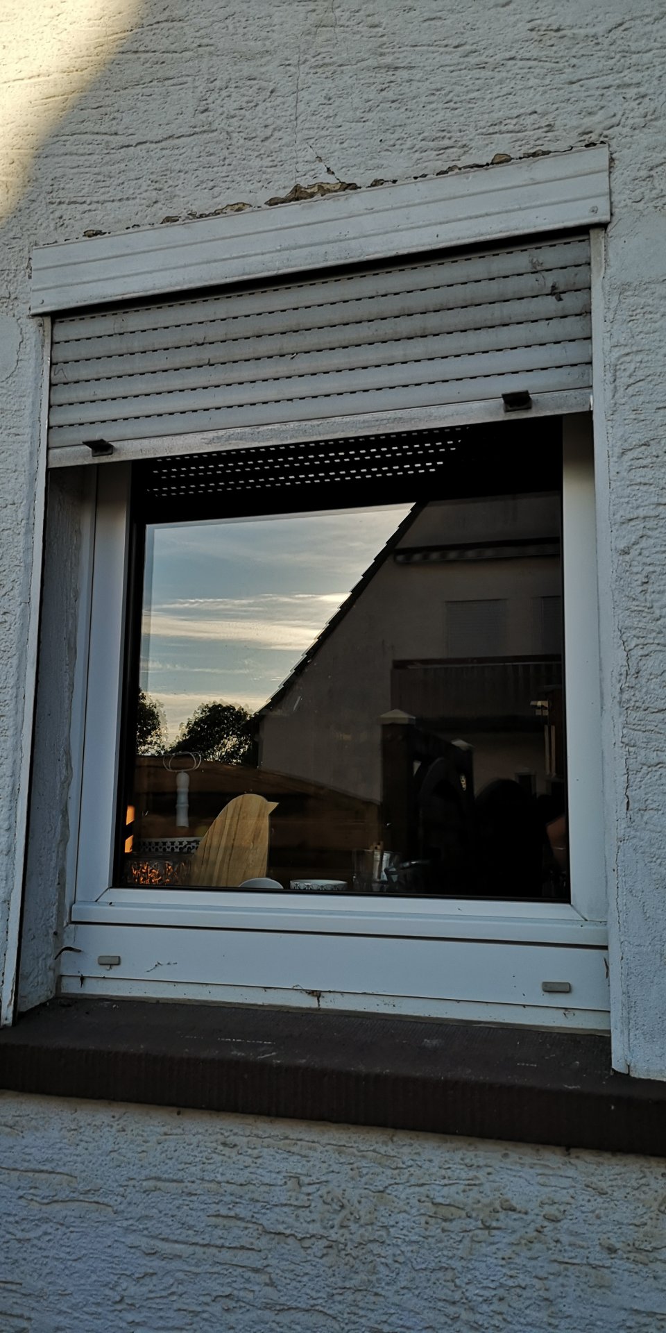

    Hi zusammen,
    ich hoffe ihr könnt mir bei einer Entscheidung helfen. Und zwar lassen wir bei unserem 1950er Siedlungshaus die Fenster und Rolläden + Fassade erneuern. Wir haben, wie auf den Bilder zu sehen aktuell massive Sandsteinfensterbänke. Und genau hier ist die Frage. Würdet ihr die alten Sandsteinfensterbänke rausschmeißen und dann diese neuen Alubänke hinsetzen oder würdet ihr auch versuchen die alten Sandsteinfensterbänke zu erhalten. Ich finde die Bänke eigentlich ganz schön und billig sind die sicherlich auch nicht wenn ich sowas neu kaufen würde. Also mein Gedanke war sie zu erhalten und dann vlt. zu streichen. Spricht etwas dagegen, dies so zu machen? Wie würdet ihr euch entscheiden?
    Danke und viele Grüße,
    Chris

    Die Entscheidung ist einfach: Raus damit... :D die Dinger sind einfach nicht mehr zeitgemäß und imho optisch ziemlich häßlich. Was willst du damit??
    Außerdem hast du damit immer das Problem der Bauanschlußfugen zwischen Fensterbank und Fassade. Da wird dann in der Regel mit Silikon nach den Fassadenarbeiten gearbeitet. Eine moderne Alufensterbank mit Abschlußprofil sieht hier zum einen viel besser aus und das Anschlußproblem ist gelöst.... ;)

    Danke für eure Antworten bisher. Ich denke mir halt nur, dass mittlerweile jedes Haus nur noch diese dünnen Alubänke hat. Aber wenn an einem Altbau doch schon massive Bänke vorhanden sind, kann man diese doch weiter nutzen, da es keinen Mehraufwand (oder Kosten) ausmacht und meiner Meinung nach eine massive Bank mehr hermacht als so ein dünnes Blech. Aber vielleicht überwiegen ja auch einfach die technischen Vorteile der dünnen Alubrettchen?
    Ich bin auf jeden Fall dankbar für jede euerer Meinungen. Auch optisch bin ich neugierig was die meisten so denken. Ich lasse mich ja auch überzeugen wenn ich merke ich denke falsch oder habe eine schlechten Geschmack :-)

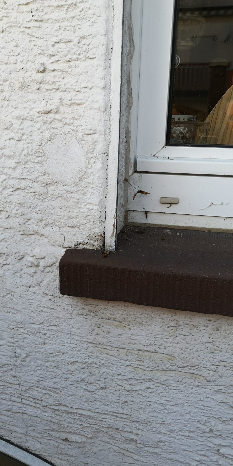

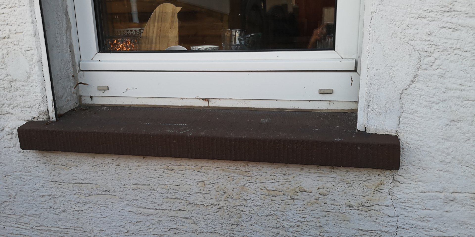

    Kann deine Überlegungen zum Thema WDVS nachvollziehen. Wir bauen gerade ein MFH um und werden auch NICHT dämmen. 30 er Poroton Stein aus den 70ern, darauf 30-50mm weber.therm 507 und schöner Scheiben- oder Kratzputz und man ist im U-Wert Bereich von 0,5. Das reicht uns. Und beim Anbau ans MFH sind wir mit einem 36er T9 Poroton auch ohne Dämmung locker in den EnEv Vorgaben. Warum also soll ich die Dämmstoffindustrie reich machen und mir späteren Sondermüll an die Fassade kleben?
    Die Fensterbänke würde ich sowohl aus optischen, insbesondere aber aus technischen Gründen ersetzen. Schau dir deine Bilder doch einfach mal im unteren Anschlußbereich / Übergang Fassade zur Fensterbank an. Wenn du die drin lässt, sieht die neue Fassade an der Stelle bald wieder aus wie die alte. ;)

    Ganz ehrlich: Bevor ich da irgendwelche Alu-Bleche als Fensterbank-ERsatz einbauen würde, würde ich die Sandstein-Fensterbänke drinlassen. Schonmal über Schiefer nachgedacht?

    Der richtige Einbau und die richtige Abdichtung sind hier der springende Punkt. Natürlich kann man auch Schiefer verbauen aber dann bitte korrekt. Auf keinen Fall die alten Dinger so drin lassen wie sie sind
    Aus Erfahrung gehen beim Ausbau gerne mal eine Bank kaputt
