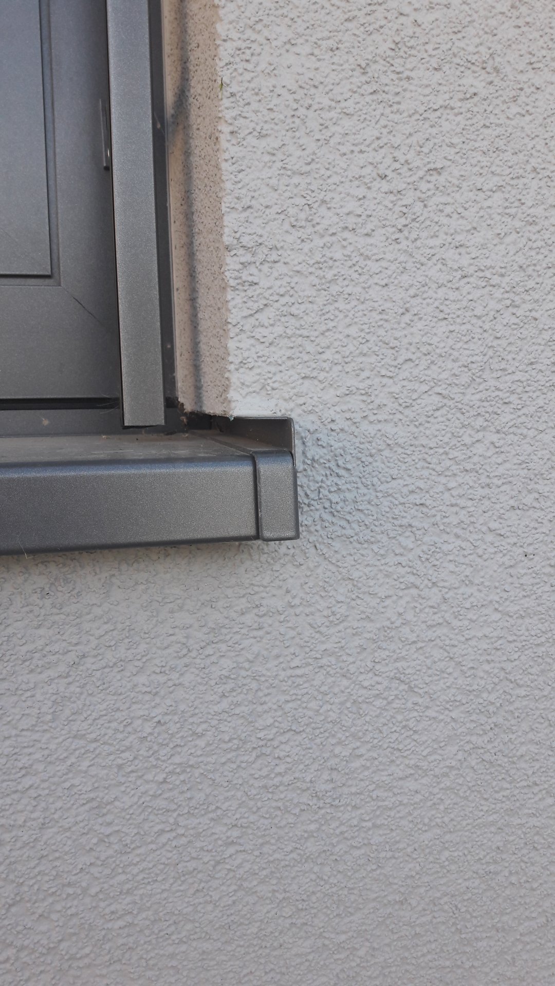

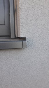

  4. #24 Canyon99, 13.08.2018
    Canyon99
    Canyon99
    25.10.2017
    583
    113
    Dipl. Ing.
    Rhein/Main
    Für dich mal zur Orientierung: Alu Fensterbänke inkl. Aufsteck Abschlussprofile inkl. Montage wird uns - je nachdem ob in Farbe des Fensterrahmens oder Standard - in der Größenordnung von 45 - 55€ / LFDM angeboten. Sieht dann aus wie folgt, wenn es ordentlich gemacht wird: Fensterbänke .jpg

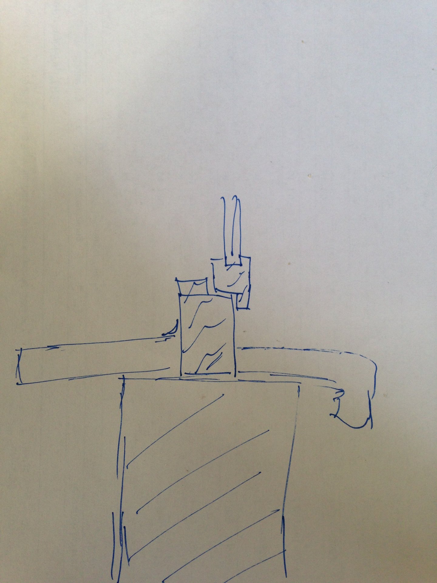

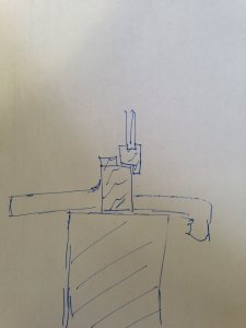

    Also ein weiterer Fensterbauer war da. Wir werden es denke ich wie folgt machen:
    Die jetzigen Bänke absägen auf Mauerwerkshöhe bzw. ein bißchen weiter. Dann kommt das neue Fenster mit einem Fensterbank-Anschlussprofil für Innen- und Außenbänke oben drauf auf die alte Bank. Also die alte Bank wird quasi einfach nur noch Teil des Mauerwerks sein, auf das die neue Bank dann draufkommt. Wenn die Fassade neu verputzt wurde kommen dann neue Fensterbänke innen und außen in das Anschlussprofil.
    So OK oder...?
  14. #34 Fabian Weber, 16.08.2018
    16.426
    6.557
    Na dann kannst Du auch die alte Fensterbank ganz wegreißen, dann wird Dein Fenster wenigstens nicht kleiner.
  15. #35 simon84, 16.08.2018
    23.354
    6.953
    Wollte grad sagen das ist doch mehr Aufwand das abzuschneiden.... was soll das bringen ?
  16. #36 Chris1986, 16.08.2018
    Chris1986
    Chris1986
    10.08.2018
    29
    Aber dann müsste die Mauer dort wieder aufgemauert werden wo mal das alte Fensterbrett war. Wäre beim Fenstertausch dann wieder mehr Arbeit und vermutlich auch mit Trocknungszeit verbunden denke ich.
    Tiefer gehen können wir mit den Fenstern nicht, da ich sonst in der Küche beispielsweise ein Problem mit der Arbeitsplattenhöhe bekomme.
  17. #37 Canyon99, 16.08.2018
    Canyon99
    Canyon99
    25.10.2017
    583
    113
    Dipl. Ing.
    Rhein/Main
    Wie will er die denn sägen ?? Naß ?? Der wird wohl eher die große Flex auspacken und dann viel Spaß mit dem Staub überall.. Auch die Nachbarschaft dürfte sich freuen ;) Ich seh das wie die anderen hier. Die alten Dinger sind schnell rausgestemmt und du hast die volle alte Fensterhöhe. Dann klebst du halt ne PUR Dämmung in entsprechender Dicke ein oder sägst dir ein paar Porenbetonsteine zu und klebst die ein.....
    Also machst du jetzt doch die Alus, für deine Idee mit den Schieferbänken bräuchtest du ja nicht unbedingt Anschlußprofile.
  18. #38 Chris1986, 16.08.2018
    Chris1986
    Chris1986
    10.08.2018
    29
    Sägen, Flexen, Abschneiden. Das darf der machen wie ers für richtig hält. :P. Bei meinem Umbau wird noch weitaus mehr stauben als die paar Fensterbänke. Da müssen die Nachbarn durch....haha. :)
    Wie gesagt, tiefer gehen kann ich nicht mit den Fenstern, da ich so schon fast zu tief für die Küchenarbeitsplatte bin.
    Aber das mit der PUR Dämmung find ich auch nicht schlecht. Überlege ich mir nochmal bzw. bespreche es mal mit meinen Handwerkern. Danke dir.
    Ich finde die Vorstellung von Anschlussprofilen eigentlich sehr schön weil ich dann unabhängig vom Fenster drinnen und draußen die Bänke setzen kann. So wies aussieht kommen die Bänke etwas später rein als die Fenster und das ist dann wohl einfach machbar dank diesen Anschlussprofilen. Wahrscheinlich wirds am Ende wirklich Alu werden. :P

    Meinst Du diese Winkelabdeckungen?
  20. #40 Chris1986, 16.08.2018
    Chris1986
    Chris1986
    10.08.2018
    29
    Mit Winkelabdeckung meinst du so eine Alubank oder? Also das rechts auf deinem Bild. Ja sowas nur dann noch mit Anschlussprofil, welches sich unter dem Fenster befindet oder?
