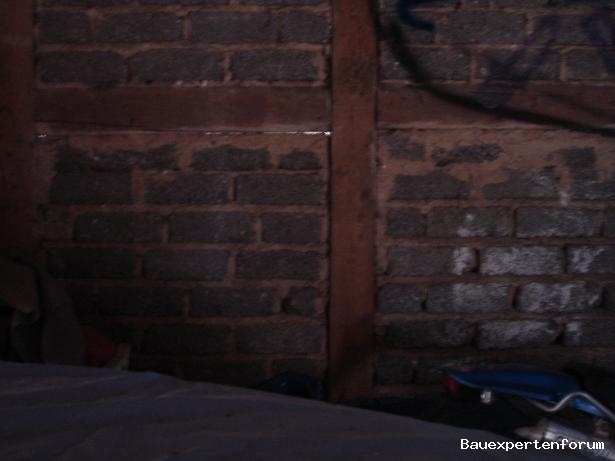

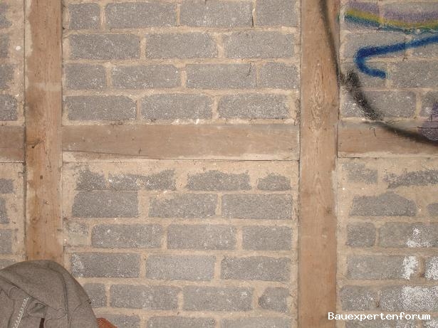

    Also die Wände sind größtenteils dicht, haben aber teilweiße Spalten zwischen Balken und Mauer in der Stärke von 1 - 10 mm.
    [​IMG][​IMG]

    Was gibts
    denn in der Scheune für einen Boden?

    Dort ist ein Beton Boden drin.
    Ne soll ne Werkstatt zum Autos und Motorräder reparieren / herrichten werden. Und da stören mich die Balken wegen der Brandgefahr (Schweißen, Flexen, usw.)

    Na, z.B. ne Latten-Unterkonstuktion errichten und mit Gipsfaserplatten doppelt beplanken...
    Ob für die Umnutzung ne öffentliche Genehmigung erforderlich ist, hast Du geprüft?

    hmmm... weiß auch net kann man des net von innen einfach irgendwie verputzen? Net das mir durch die Schlitze vom Fachwerk irgendwie Feuchtigkeit nach innen gelangt und mir die Gipsplatten aufziehen.

    Du willst doch etwas gegen die Brandgefahr tun, dann wäre die von Julius vorgeschlagene doppelte Beplankung gar nicht schlecht, bei einer Ausführung mit nicht brennbarem Material auf einer entsprechenden Lattung, welche auch noch lot- und fluchtgerecht ausgerichtet werden kann, in dem Hohlräumen kannst Du noch zusätzliche Elektroverkabelungen reinverlegen für evtl. zusätzliche Steckdosen, ggf. hast Du sogar die Möglichkeit, sogar dämmtechnisch etwas zu tun, kommt auf die Nutzung an, beheizt oder nicht beheizt, etc.......................
