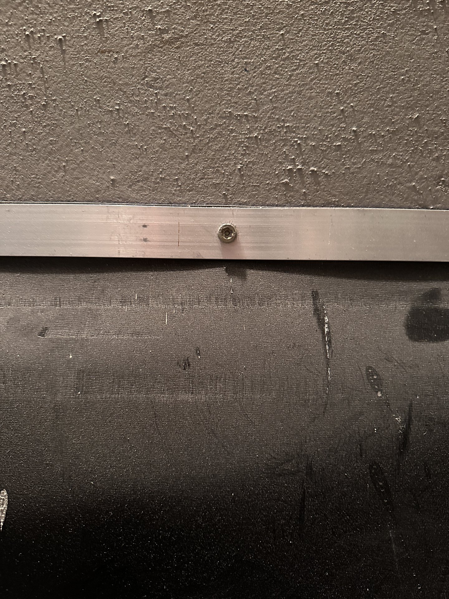

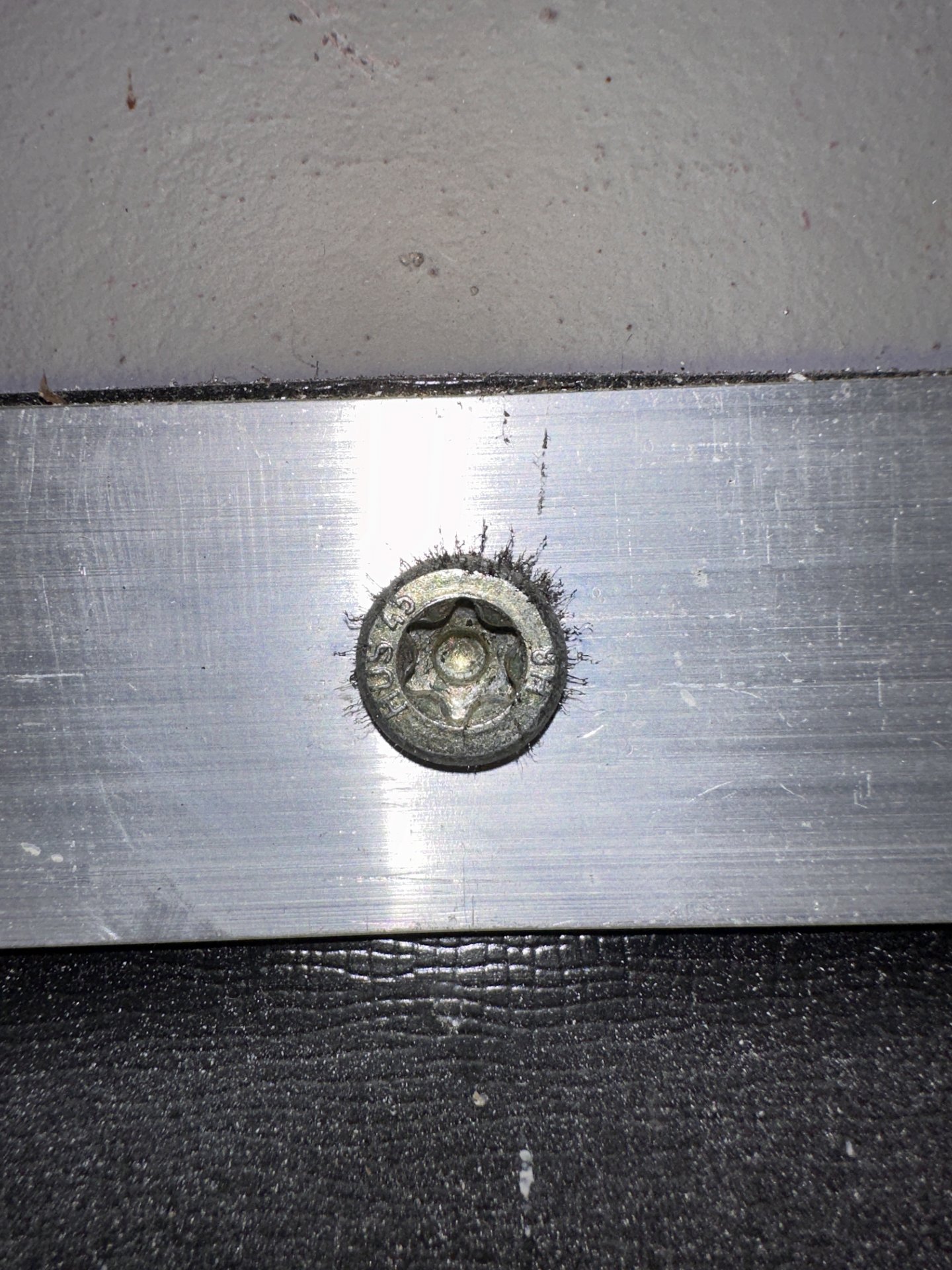

    wir haben den alten Öltank entfernen lassen und nun soll auch diese Schutzmatte weg.
    Ich habe schon mit passenden Torx und akkuschrauber mit starkem Akku versucht, aber es bewegt sich kein Stück. Jemand eine Idee?
    Danke!

    Keinen Akkuschrauber sondern mit ner Ratsche oder Schlagschrauber. Bei der Ratsche aufpassen, sonst ist die danach Gemüse. Schonender geht's mir irgendwas, das lang genug ist und ne Aufnahme für Stecknüsse hat.

    Ja, nicht mit Akku sondern von Hand mit großem Hebel versuchen. Also eine Ratsche mit langem Hebel verwenden.
    Wenn alle Stricke reißen kann man die Schraube auch aufbohren. Dann ist es zwar hinüber aber man bekommt's ab.

    Richtige Torx Nuss verwenden, nicht die mit dem Loch in der Mitte, die bricht dir ab
