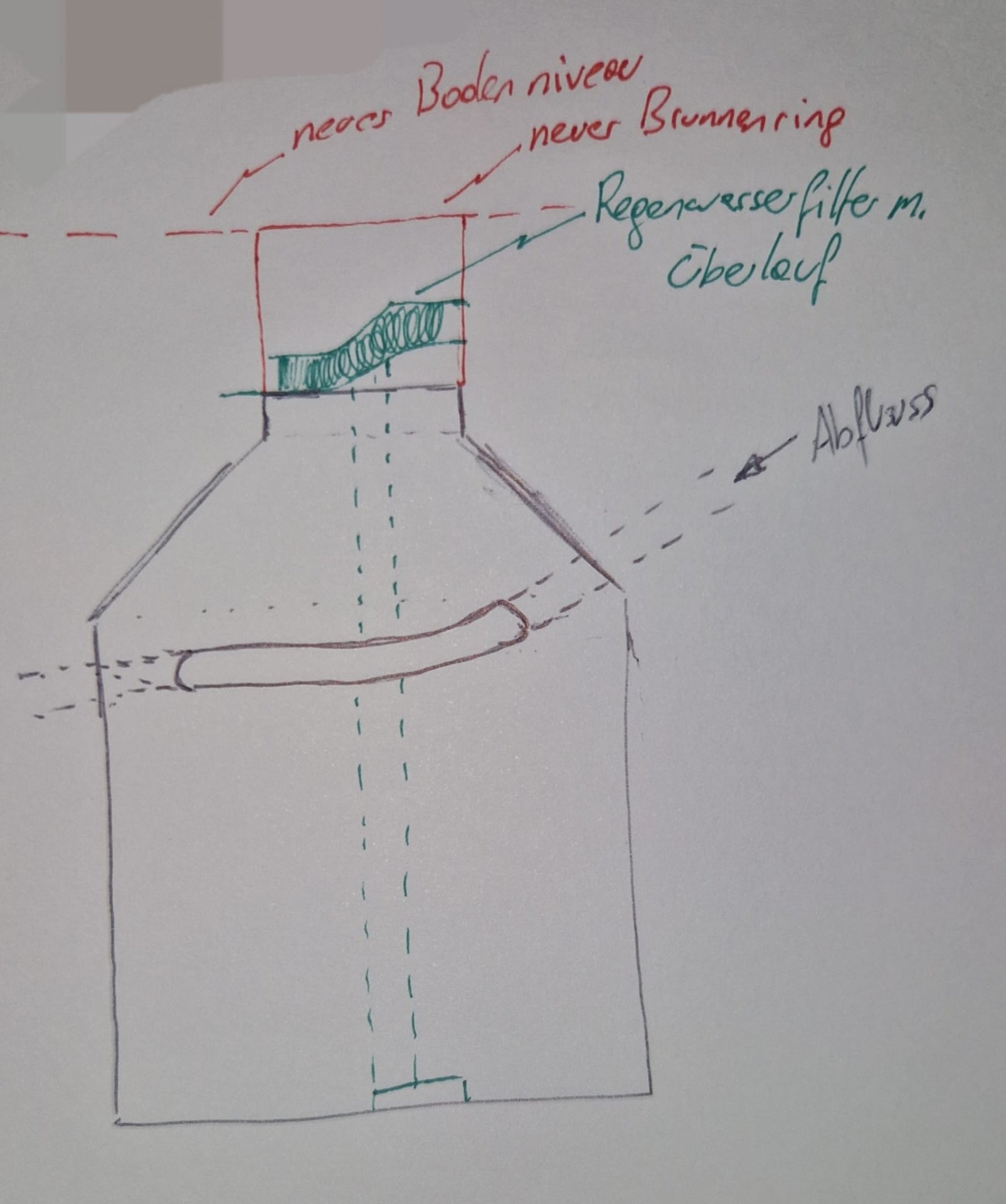

    Hallo alle Miteinander,
    nachdem ich hier immer wieder schon auf sehr nützlichen Tipps und Trick gestoßen bin und zu dem folgenden Thema noch nichts gefunden habe, dachte ich frage hier einfach einmal nach.

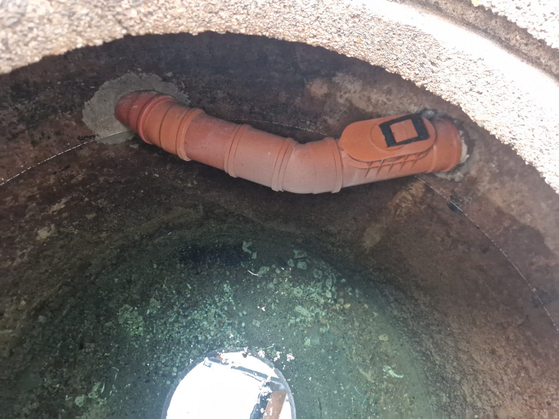

    Wir haben vor dem Haus eine alte Senkgrube welche seit >40 Jahren nicht mehr benutzt wird. Damals wurde das Abwasserrohr einfach durch die Betonzisterne verlängert (siehe 1. Bild).
    Nun würde ich gerne die Zisterne als Regenwasserspeicher für den Garten nutzen. Nachdem das Niveau an der Stelle noch erhöht werden wird wollte ich den neu aufgesetzten Brunnenring für den Regenwasseranschluss und Überlauf nutzen (um zu Vermeiden die halbe Zisterne frei graben zu müssen).
    - Wie dichte ich die alten Rohrdurchbrüche bestmöglich ab?
    - Wie kritisch seht ihr es wenn das Abflussrohr unterhalb des Wasserniveaus wäre?
    - Darf der Füllstand der Zisterne überhaupt so hoch sein?
    Ich weiß, dass das alles nicht Ideal ist, würde mich aber trotzdem über eure Gedanken freuen.

    Führt das durch den Schacht verlaufende Rohr Schmutzwasser?

    Ja, das Rohr führt Schmutzwasser

    Dann verleg die Abwasserleitung nach ausserhalb der künftigen Zisterne. Als Kontrollschacht reicht ein 600er, vielleicht auch ein 400er. Die Bestandsleitung kannst du am Ablauf mit einem Muffenstopfen verschließen, am Zulauf vermutlich ebenfalls, aber von der Außenseite des Schachts. Oder du nimmst den durchlöcherten Schachtring runter und setzt einen neuen. Dann kannst du damit auch den Höhenausgleich machen.

    Natürlich kann keine Schmutzwasserleitung den gefüllten Regenwasser Behälter queren, das sollte doch der gesunde Menschenverstand melden….
    so wie @VollNormal schrieb geht’s
