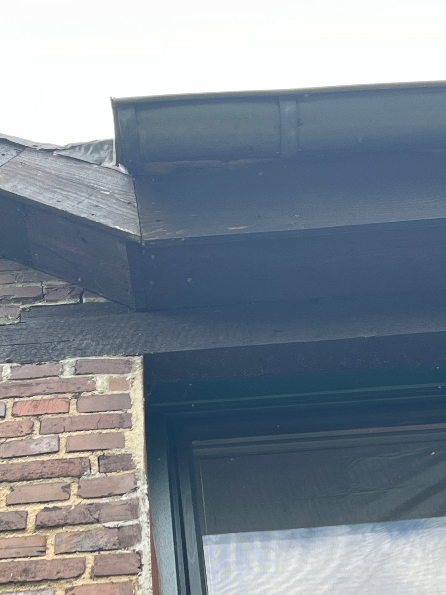

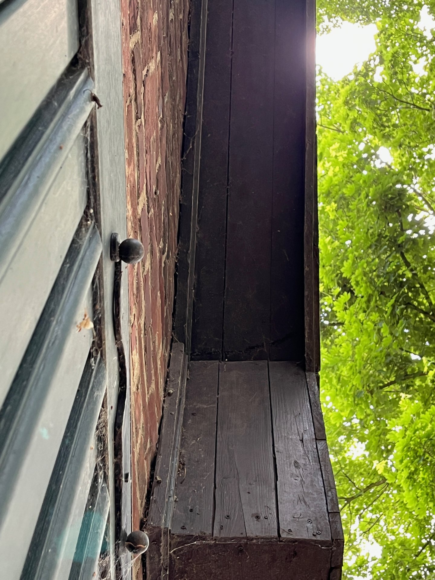

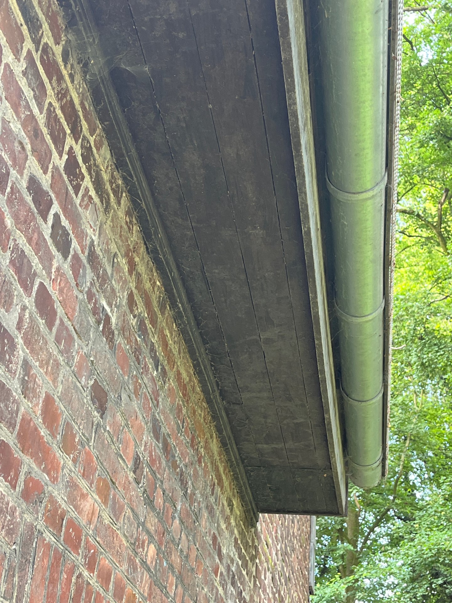

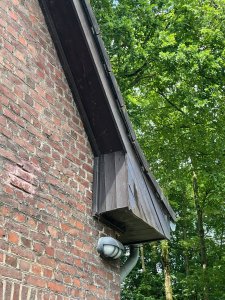

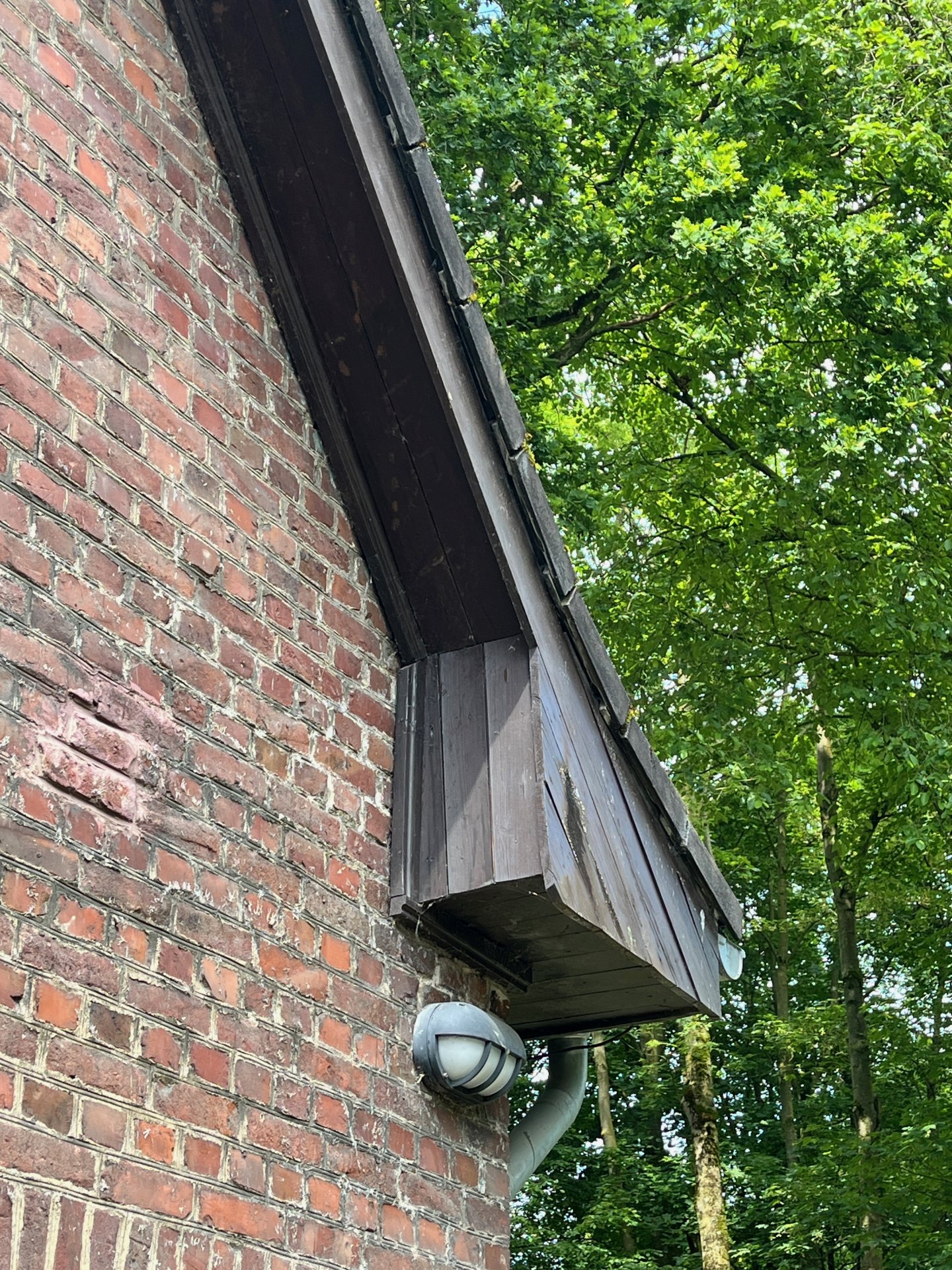

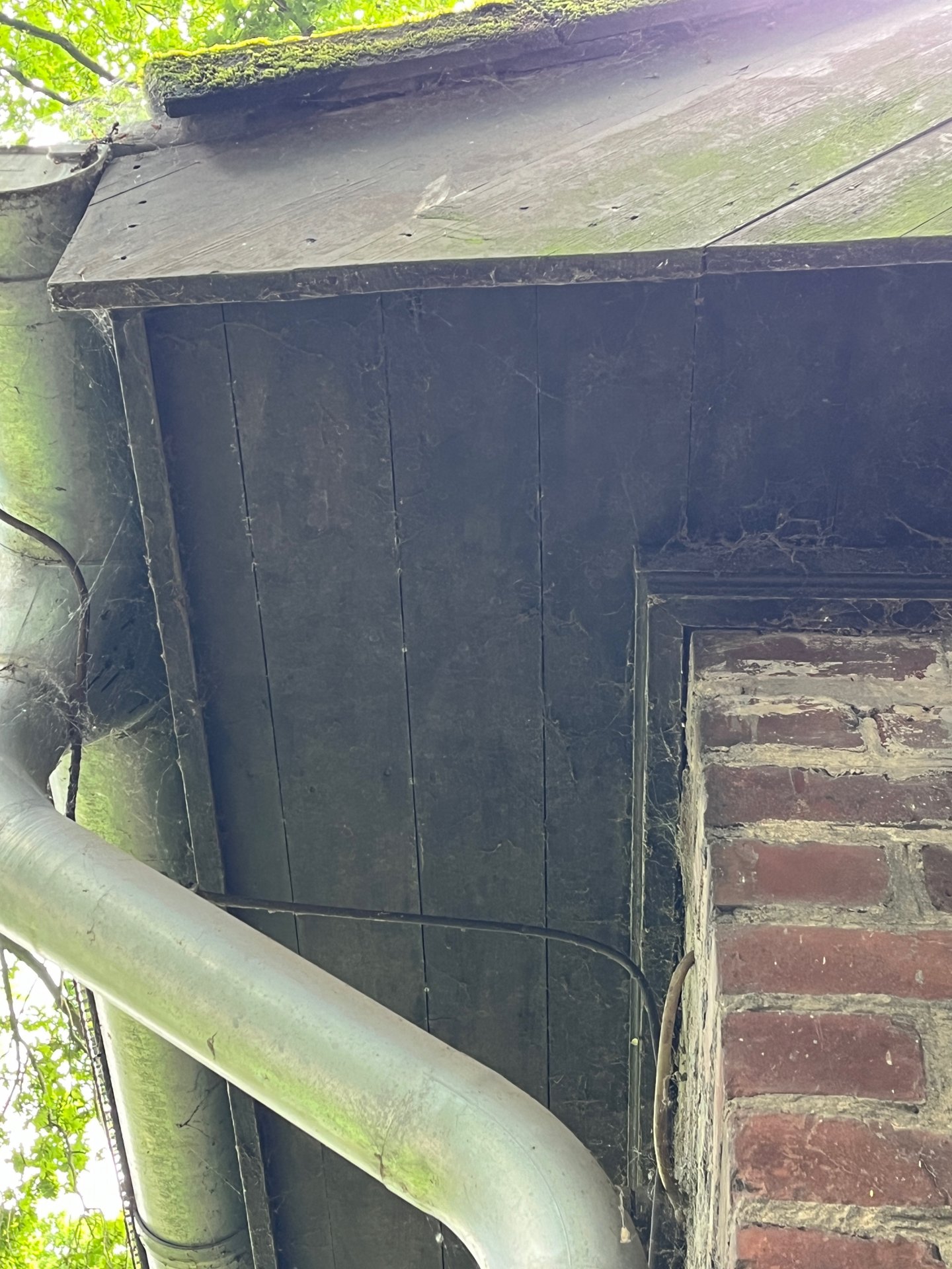

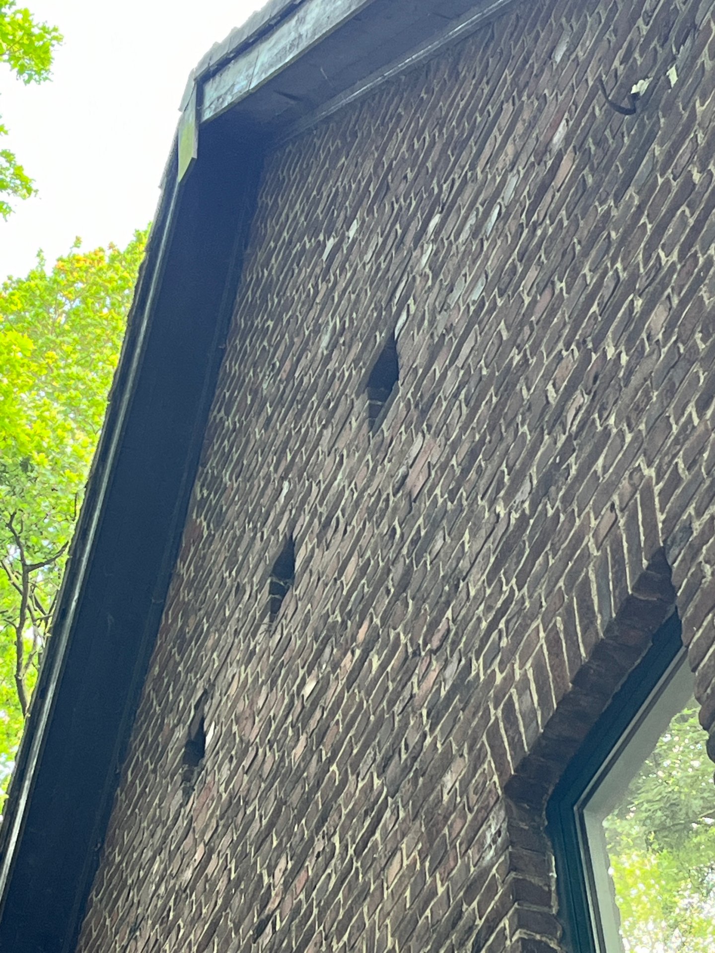

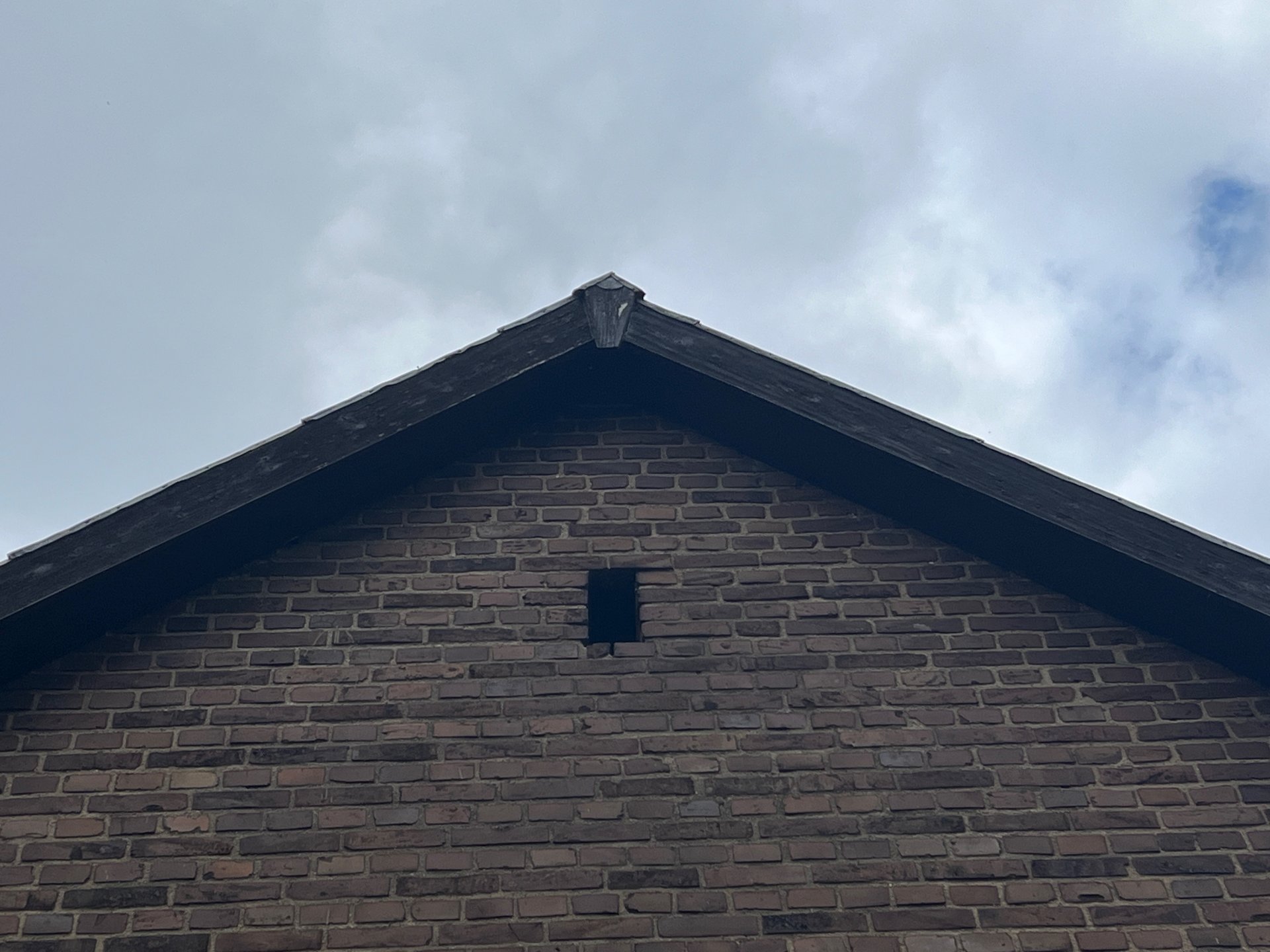

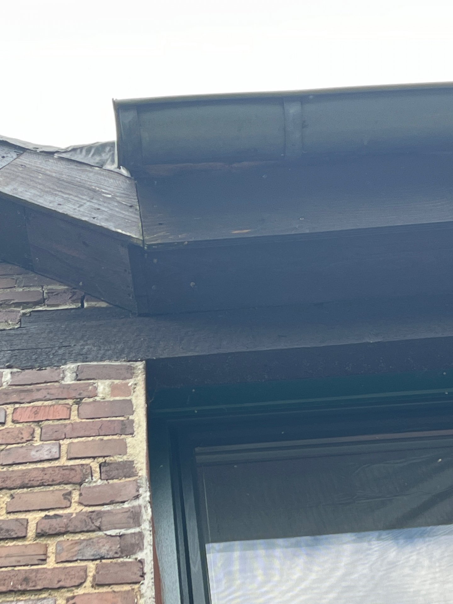

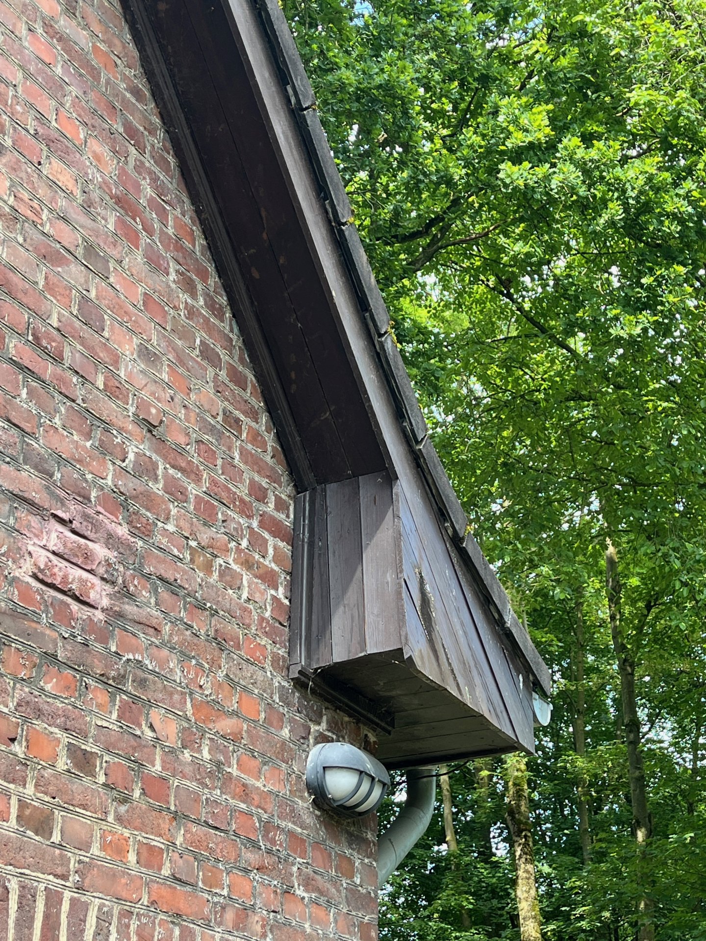

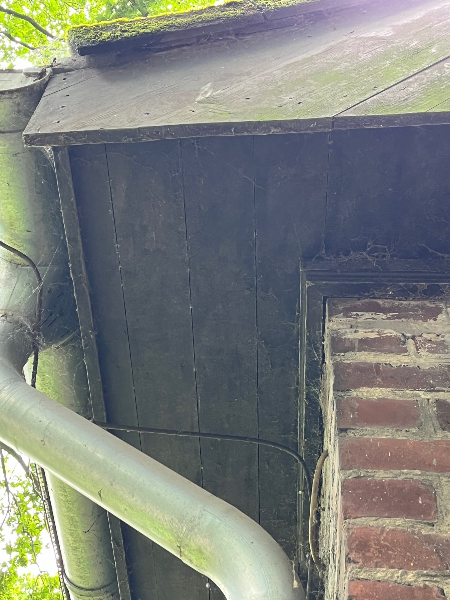

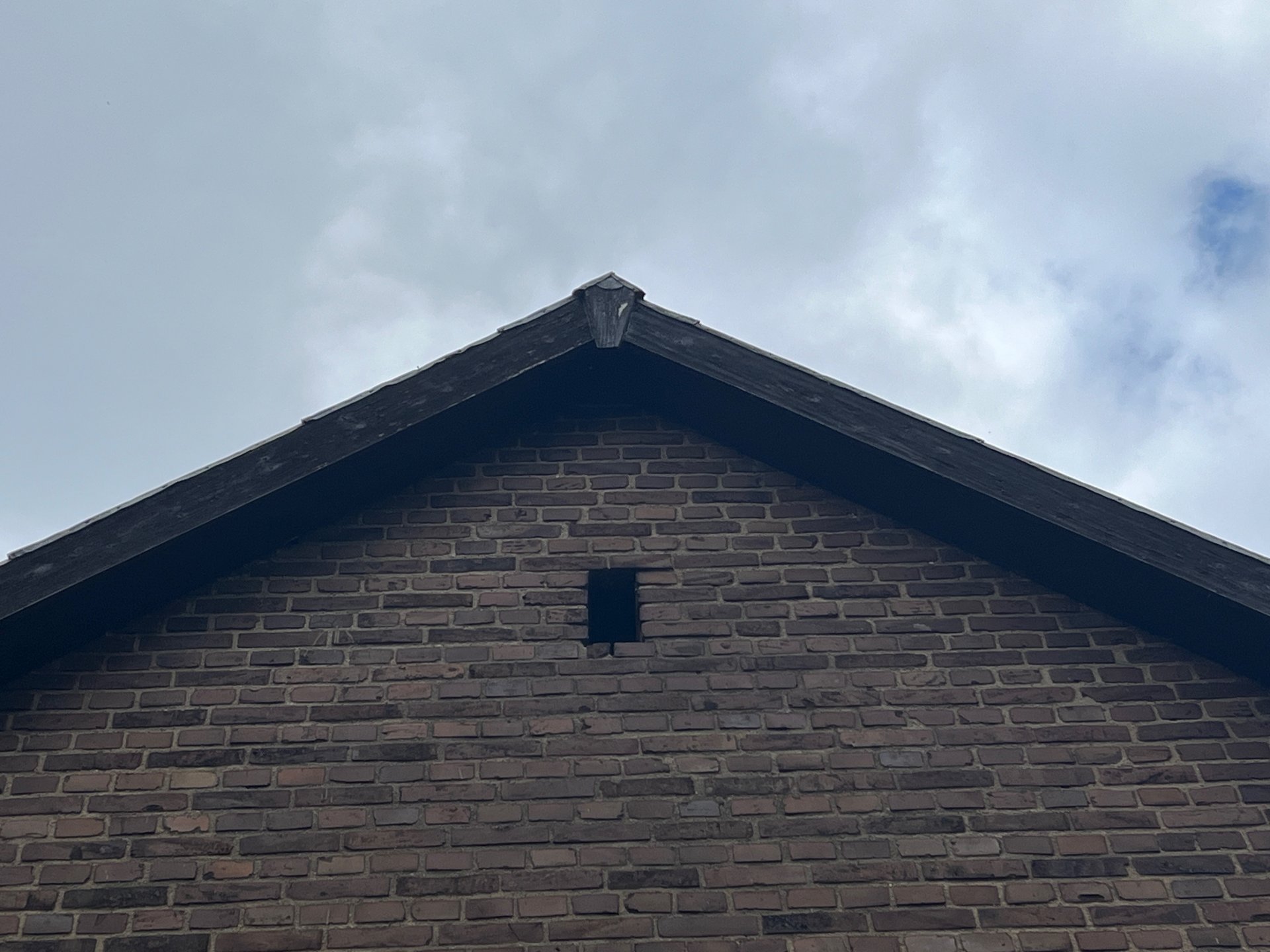

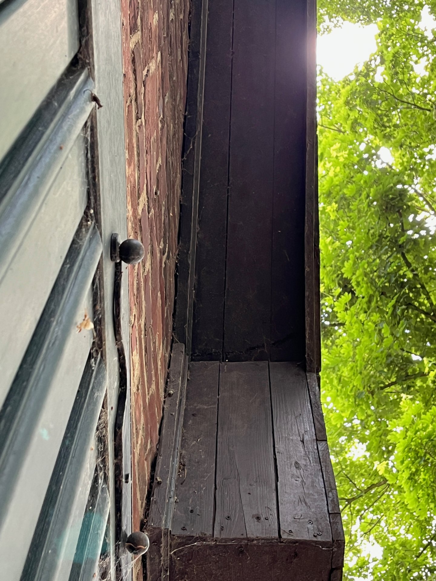

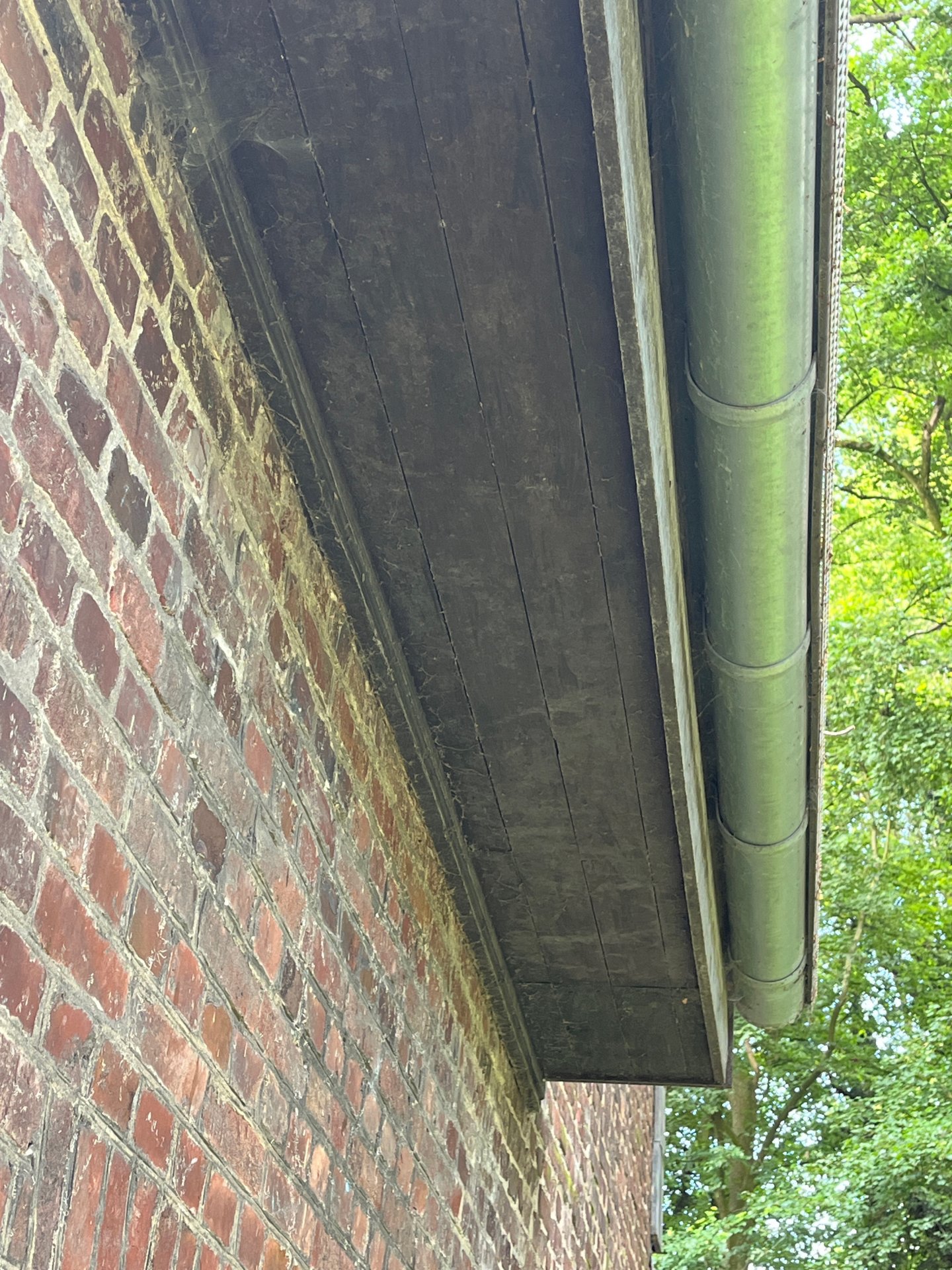

    Hallo!
    Ich hoffe hier kann mir jemanden einen guten Rat geben.
    Wir haben ein altes Bauernhaus gekauft, dass in den 70ern zum Wohnhaus ausgebaut wurde.
    Es gibt viel zu sanieren, aber aufgrund der Kosten, wollen wir jetzt erstmal nur das Notwendige machen.
    Daher habe ich ein paar Fragen zum Dach:
    Gehe ich richtig davon aus, dass das Holz am Dach eine Verkleidung der Sparren und Pfetten ist? Wie wichtig ist es, diese Verkleidung jetzt mit einem Renovierungsanstrich zu versehen? Habe ich später ein Problem, wenn ich das verschleppe? Oder kann man die Verkleidung erstmal hinten anstellen?
    Ist es überhaupt eine Verkleidung oder doch etwas Tragendes?
    Ich danke Euch sehr und freue mich über Antworten!
    Herzlichst, Andre

    es ist alles Verkleidet und besitzt keine nennenswerte Statische Funktion.
    Optisch sieht alles annehmbar aus. Wenn es Ihnen in den Fingern juckt und die Arbeitsschutzrechtlichen Vorschriften es hergeben, können sie Vorsichtig ein Brett an der Hausseite lösen und die freistehenden Sparren begutachten.

    Vielen Dank! Das werde ich mal machen.
