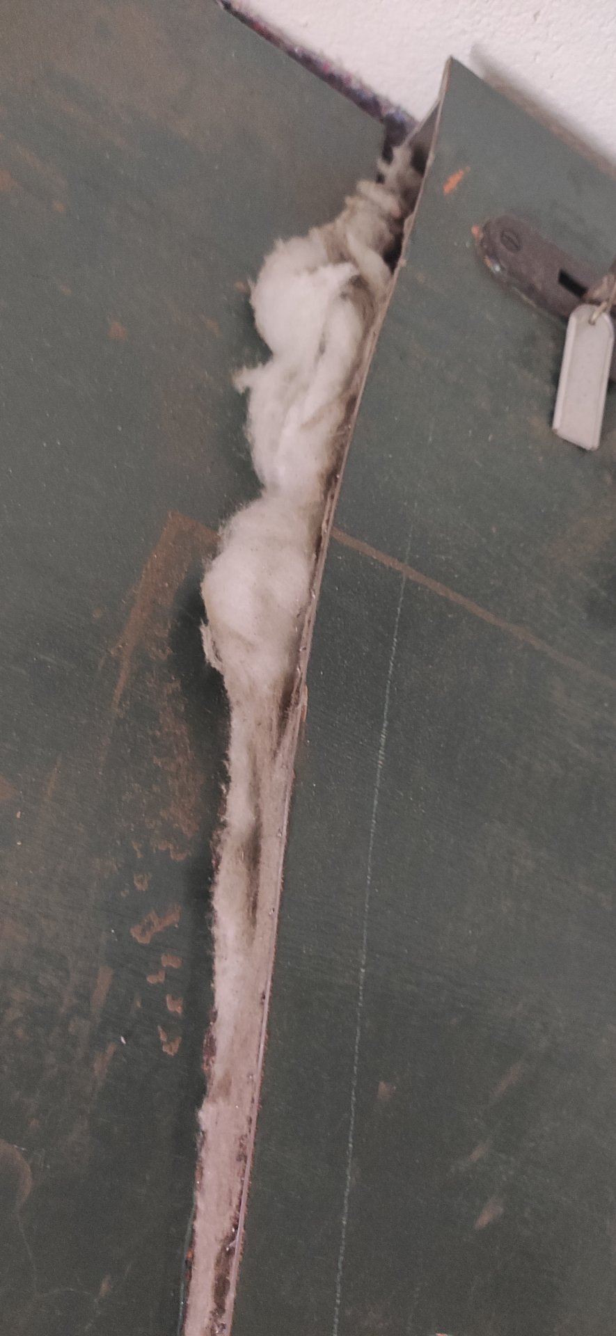

    Wir haben in unserem Keller einen alten verschlossenen Treppenaufgang in den Garten. Der hat eine sehr schwere Stahltüre, die ich even demontiert habe. Da sie aber nicht mehr ohne das zerstören des Treppengeländers aus dem Keller zu bekommen ist, habe ich sie durchgeflext. Dabei ist Dämmwolle hervorgetreten.
    Muss ich mir jetzt sorgen machen? Immerhin trage ich Atemschutz...
    Das Haus ist von 1970. Die Tür war immerhin eine Außentüren, da habe ich keine Brandschutztür erwartet.

    Wer sagt den das das ne Brandschutztüre ist?

    Typenschild habe ich keines gesehen. Andere Türen im Keller haben eins und sind T30 Brandschutztüren von 1969 (Hersteller 18 nach Din 18082).
    Aber was außer KmF kann das sein? Glaswolle?

    Habe ein Typenschild finden können: ist eine Fh1 Tür nach Din 18082 von 1969.

    Sorgen machen wenn Atemschutz getragen wurde eher nicht, eh zu spät, ob das jetzt nur alte Glaswolle ist ( die aufgrund Lungengängige Fasern) auch krebserregend sein können sehr wahrscheinlich, Asbest da drin glaube ich eher nicht , wobei ja bei der Gesundheitsgefährdung in dem Fall die lungengängigkeit maßgebend ist.
    Daher gehopst wie gesprungen . Man kann jetzt ein Fass aufmachen , überprüfen , messen etc. Oder die Tür wegen dem unbekannten Dämmstoff in einfache Folie einpacken und entsorgen, sowie den Raum wo geschnitten wurde feucht durchwischen. Weiter würde ich mir da keine Gedanken machen. Nur beim nächsten mal vorher überlegen ,
    denn es wird immer mehr bekannt, das in alten Gebäuden leider krebseregende Stoffe bei Freisetzung gefunden werden , in Klebern, Platten u.s.w. und sogar in Putzen in geringen Mengen , welches bei unberührt bleiben relativ problemlos , bei arbeiten ( schleifen, schneiden etc.) gesundheitsgefährdend sein können.
