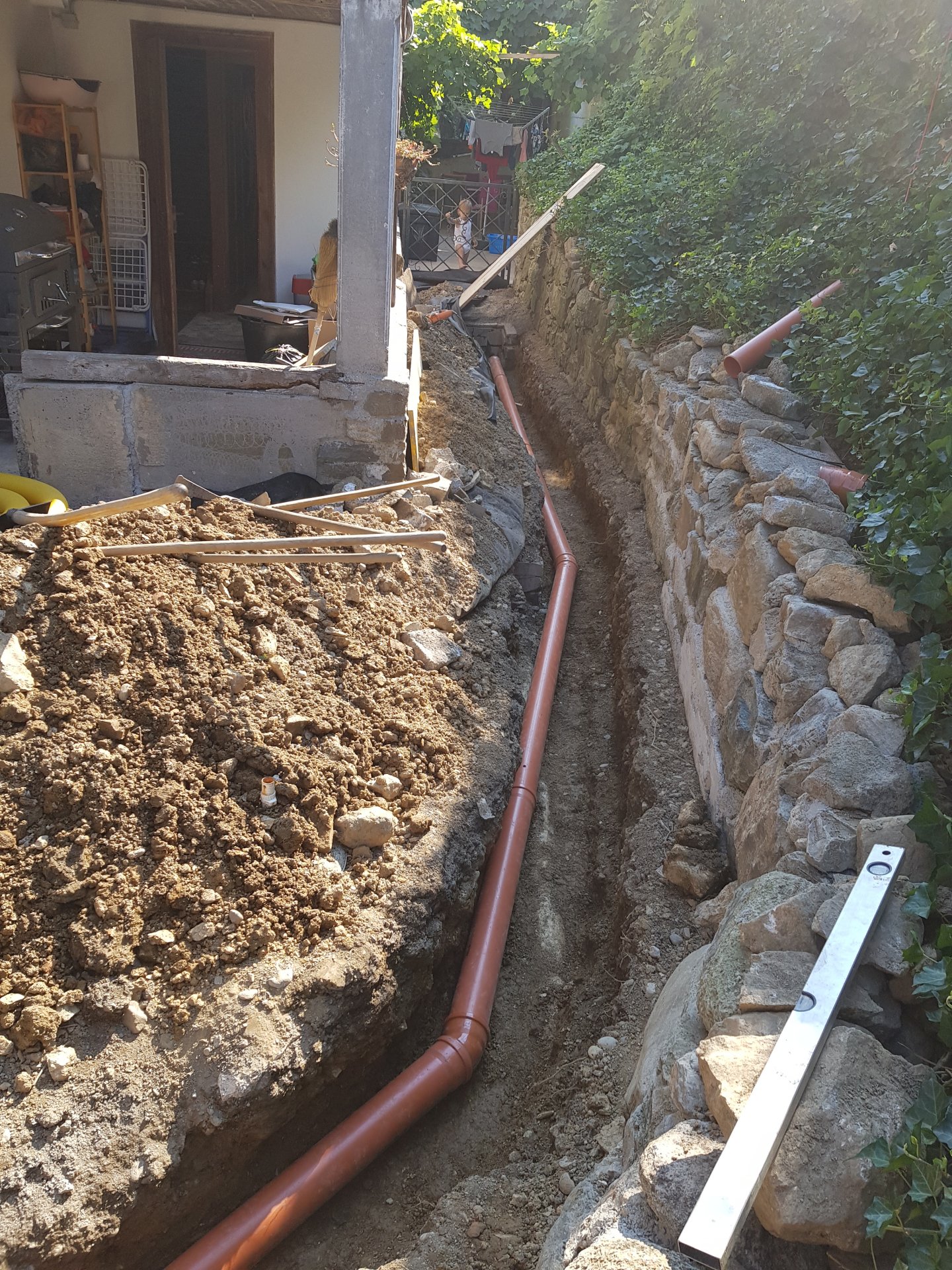

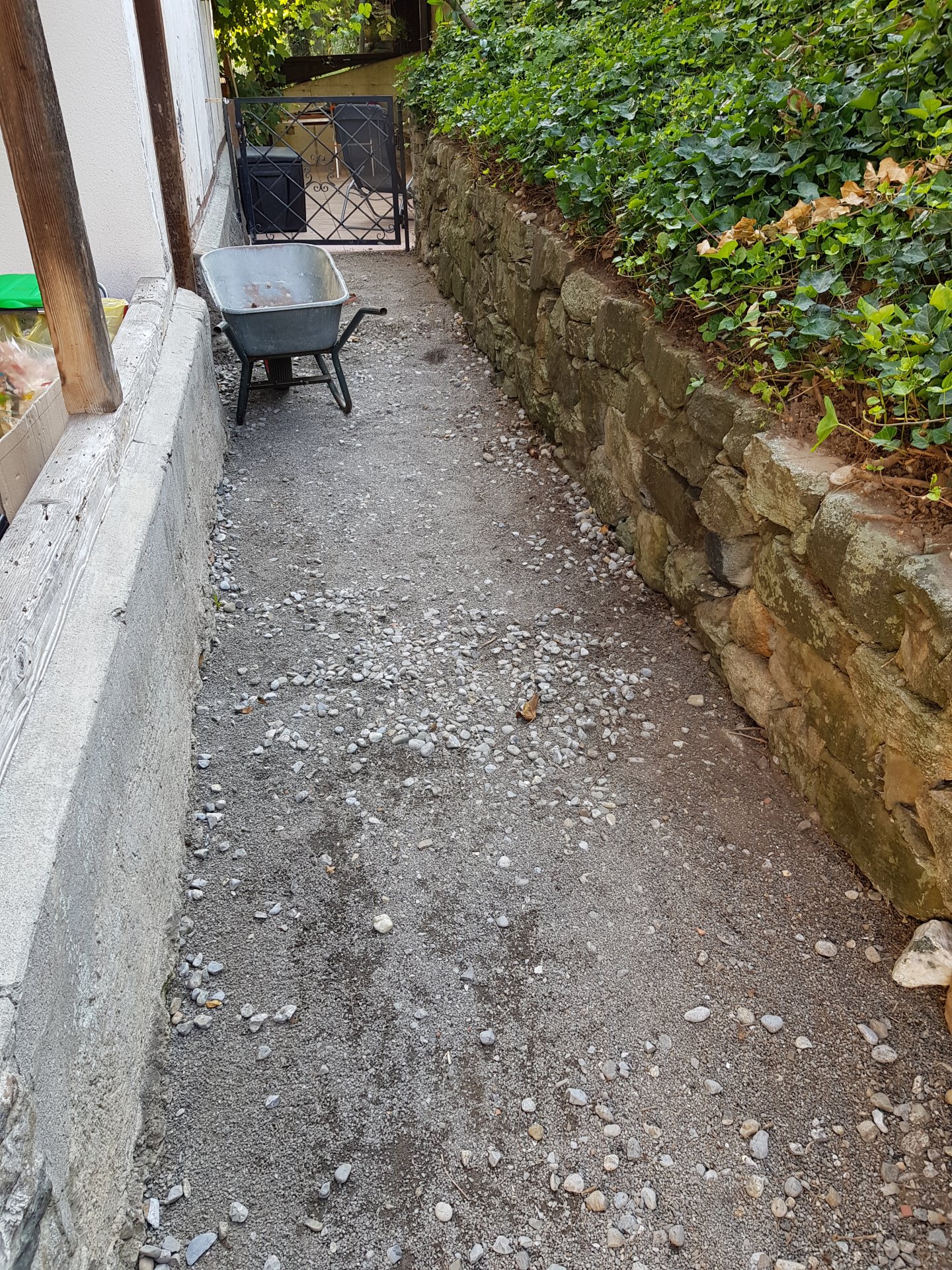

    Wir haben ein 150 Jahre altes Haus in Österreich, das mit der Rückseite in einem Hang steht. Weiter oben am Hang befindet sich noch ein Haus, dazwischen eine fachgemäß errichtete betonierte Auffahrt zu diesem Haus.
    Hinter unserem Haus also befindet sich ein ca. 1,3 Meter breiter Gehweg und gleich anschließend eine uralte Steinmauer im Hang, etwa 1 - 1,20 Meter hoch. Ich gehe einmal davon aus, dass diese mit Sicherheit nicht entwässert wurde - der Hang "drückt" offenbar - teilweise sind Steine schon herunter gefallen...
    Deswegen und da zwischen Mauer und Hauswand immer extrem feucht, tlws. schlammig war, haben wir numehr etwa 20 cm. Neben - und das ist jetzt das entscheidend - VOR der Mauer ausgegraben und eine etwa 9 Meter Drainage ca. 80 - 60 cm tief (Steigung) eingelegt. Sie führt in ein genehmigtes Abwasserleitungsrohr ist in Vlies und Kies gewickelt - Kies ist bis oben aufgefüllt (der gesamte Weg/Oberfläche ist Zierkies)
    Vielleicht noch eine Erklärung zu den Fotos - wir haben beim Aufgraben auch einen alten Schacht entdeckt, in dem Wasser gestanden ist und haben parallel zur Drainage von diesem Schacht ausgehend noch zusätzlich ein normales Abwasserrohr gelegt. Dieses liegt allerdings zur Hälfte in der Erde und ist nicht mit der Drainage im Vlies umwickelt.
    Wir bekamen den Tipp von einem Gärtner. Nun frag ich mich aber - und suche schon seit Tagen nach einer Antwort - war es überhaupt richtig, die Drainage VOR die Mauer zu legen? Ich lese immer nur, dass sie hinter die Mauer gehört - nur das wäre ja in unserem Fall gar nicht mehr gegangen... der Boden dort ist extrem hart - lehmig, teilweise pickelte man wie in Steine... es wird jetzt wohl nicht der Boden vor der Mauer aufweichen und das ganze einstürzen? Genau dafür dient doch die Drainage, um das zu verhindern? Ich muss allerdings noch dazu sagen dass es sich hier tatsächlich um eine ganz alte Steinmauer handelt, das heißt wenn es regnet rinnt hier auch das Wasser einfach durch die Steine durch. Es ist also keine "dichte" Betonmauer hinter der sich Wasser stauen kann.
    Ich hoffe sehr, jemand weiß eine Antwort.
    Das gesamte Haus soll dann mal komplett renoviert werden - ich würde aber den Zeitpunkt noch gerne 5-10 Jahre hinaiszögern, aus finanziellen Gründen.
    Vielleicht hat jemand eine Idee?
