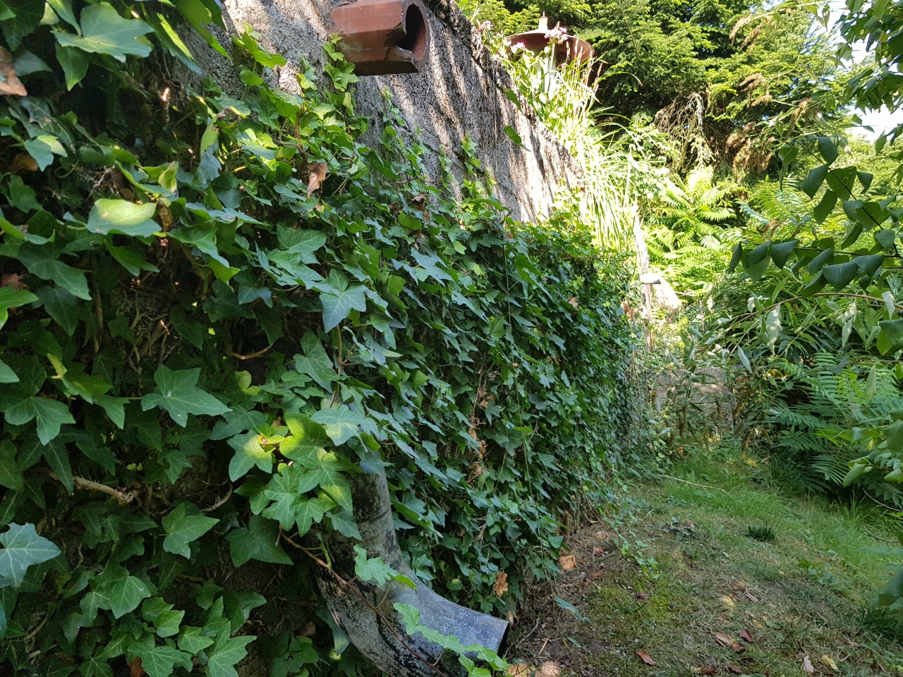

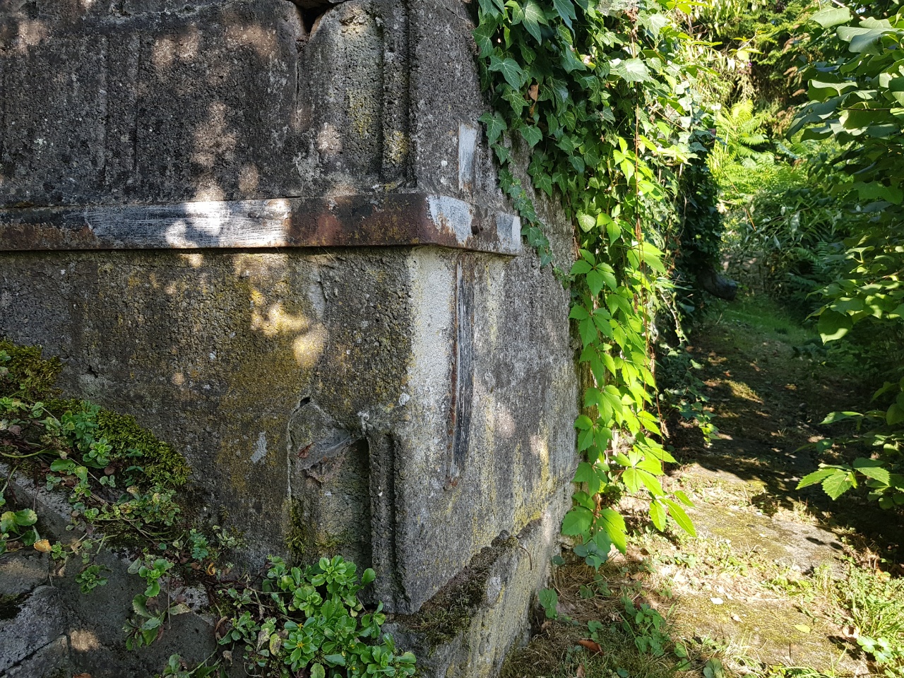

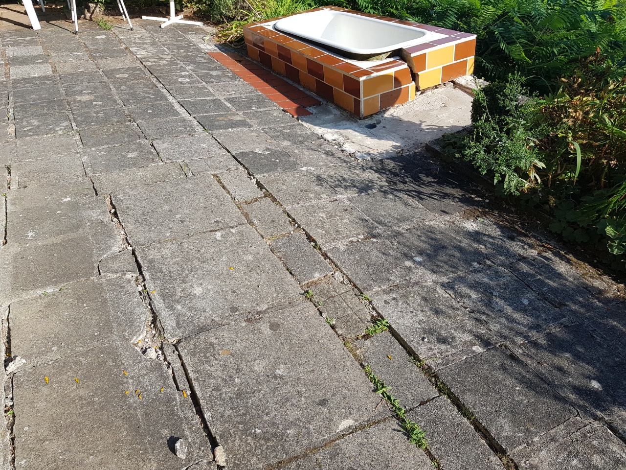

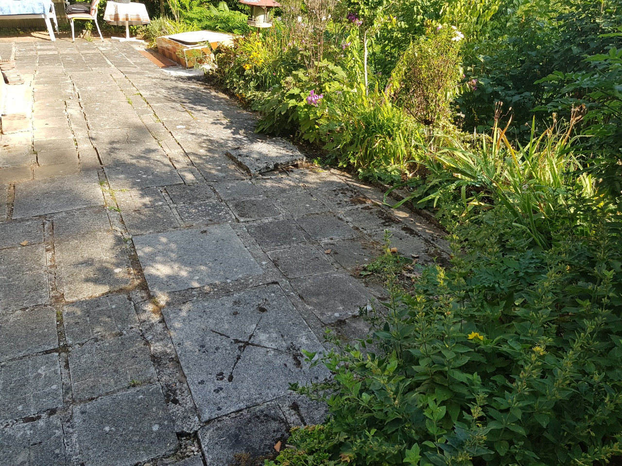

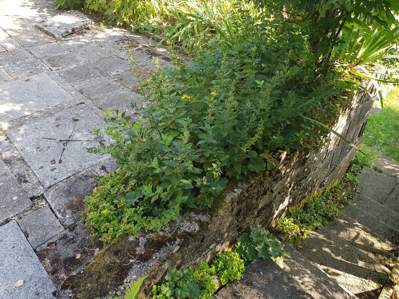

    Hallo alle zusammen.
    Eine ca. 50 Jahre alte Stützmauer fängt an zu bauchen. Die ganze Terrasse verformt sich. Das ist gut an der Umrandung der Badewanne zu sehen.
    Leider liegt das Ganze mitten in einem ehemaligen steilen Weinberg, unzugänglich für schweres Gerät. Was kann man da tun?
    Es muss nicht superschön werden. Ich möchte es aber längerfristig erhalten. Ist es sinnvoll erstmal die Fugen auf der Terrasse abzudichten, so dass kein Wasser mehr einsickert?
    Vielen Dank für alle Tips und Tricks! Dieses Forum macht wirklich Spaß.

    Was willste denn hier noch abdichten ??
    Das ist kein Fall für das Internet, hier muß Fachwissen vor Ort besichtigen, Statiker, Architekt !!
    In Heidelberg z.B. hat es die letzten Jahre einige dieser Stützmauer umgehauen :Brille

    Meinetwegen noch nen Gala Bauer
    Aber abdichten brauchst da nix mehr, das geht eher in Richtung ausbaggern/schaufeln, ordentlichen Untergrund herstellen, verdichten, ggf. betonieren etc.
    Gibt ja verschiedene Möglichkeiten sowas dauerhaft abzufangen..... Ich weiss ja nicht was bei dir schweres Gerät ist, aber wenn du da mit nem Geländewagen und Anhänger hoch kommst, dann kannst du auch gleich nen Minibagger mitnehmen.
    Ansonsten eben Muskelkraft gefragt.

    Ich habe sowas schon mal gemacht und eine Betonwand einer Hohlbetonsteine Wand gegenüber gestellt
    Die Wand mit dem Hall Betonsteinen die musst du mit Bewährung Stahl und Beton füllen und kommst auch wesentlich günstiger davon
    Das ganze braucht aber auf jeden Fall ein Fundament bis auf den gewachsenen Boden

    Du kannst die Mauer erhalten. Aber du musst vor der Mauer alles neu aufbauen. Eine Abdichtung ist nicht unbedingt erforderlich. Jedoch musst du dafür sorgen, dass kein anstauhendes Wasser anfällt und daher am besten eine Drainage erstellen und mit Schotter füllen.
    Um etwas genaueres zu sagen müsste ich es aber auch gesehen haben.

    Selbst wenn ein Bodengutachter den Boden untersucht, besteht immer die Gefahr, daß der Hang mit oder ohne Stützmauer ins rutschen kommt. Da nützt dann auch eine Gründung auf "gewachsenem Boden" wenig. Das kann alles mitrutschen.
    Man kann die Gefahr gering halten, wenn man den Hang so weit wie möglich durch Drainage entwässert.
    Wenn der Platz zur Verfügung steht, kann man eine Mauer davorsetzen. Aber nur in einzelnen Abschnitten die Gründung dazu graben. Sonst nimmt man der vorhandenen Mauer die Basis.
    Solche Stützmauern muß man ggf. mit mehreren Metern langen Ankern im Hang befestigen. Aber das wird richtig teuer. Wenn es überhaupt möglich ist.
