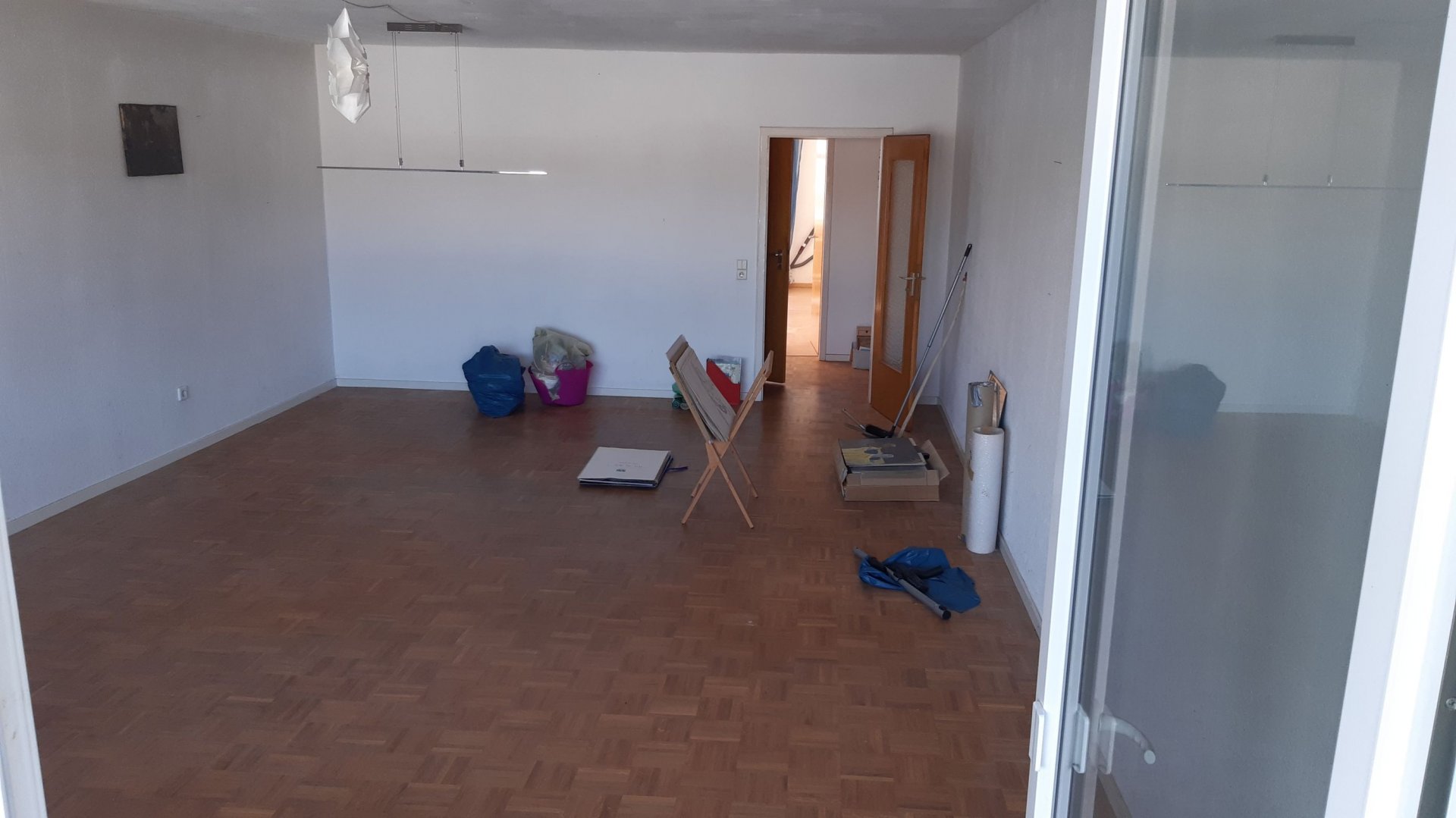

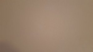

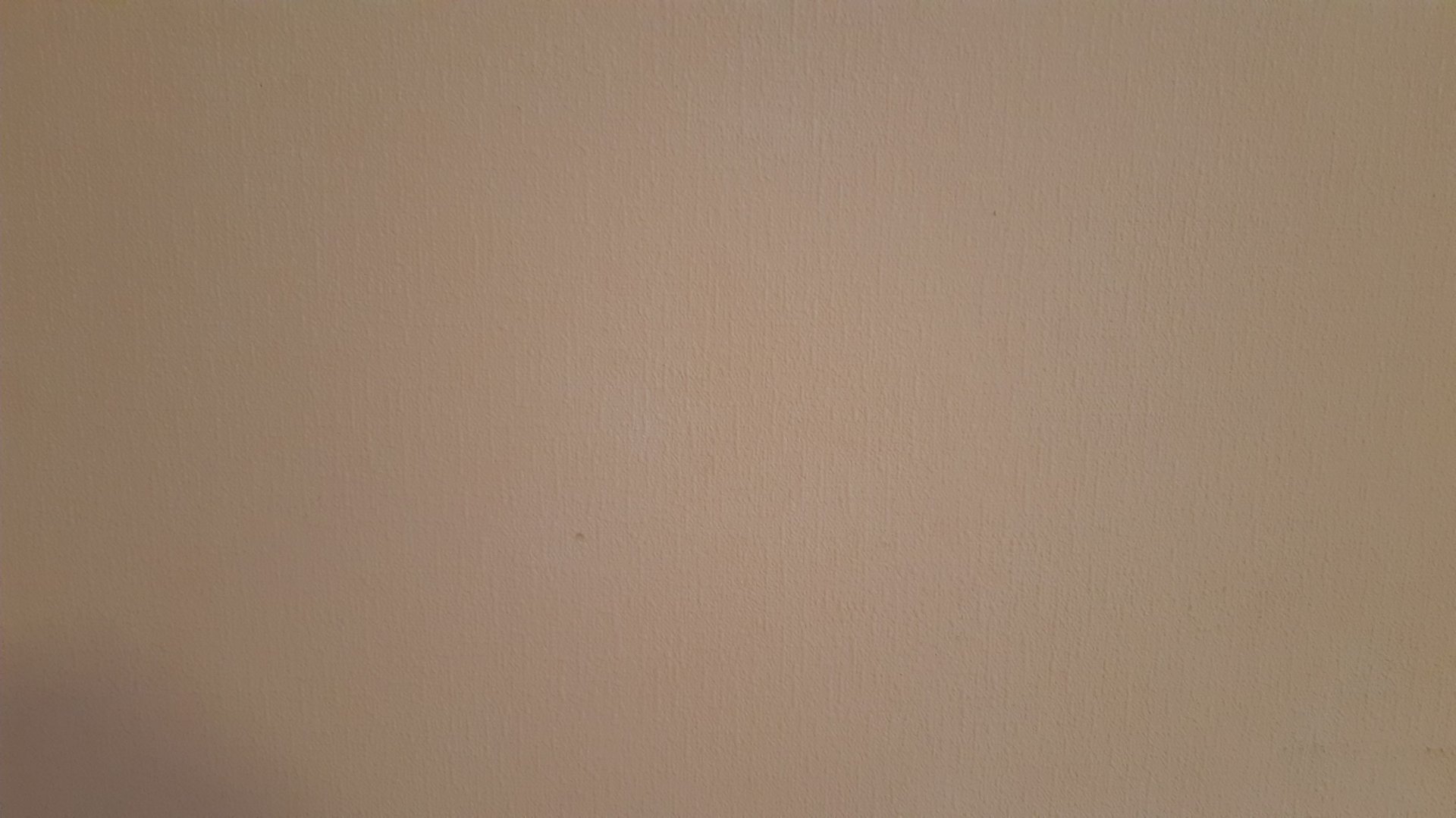

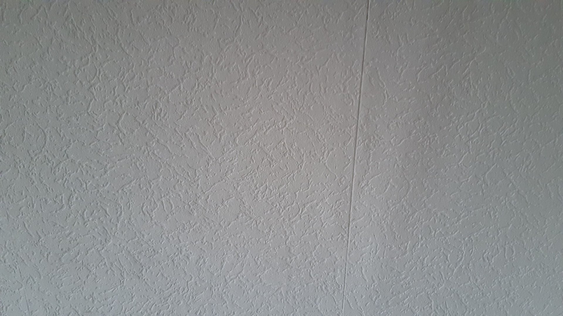

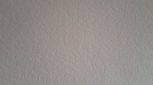

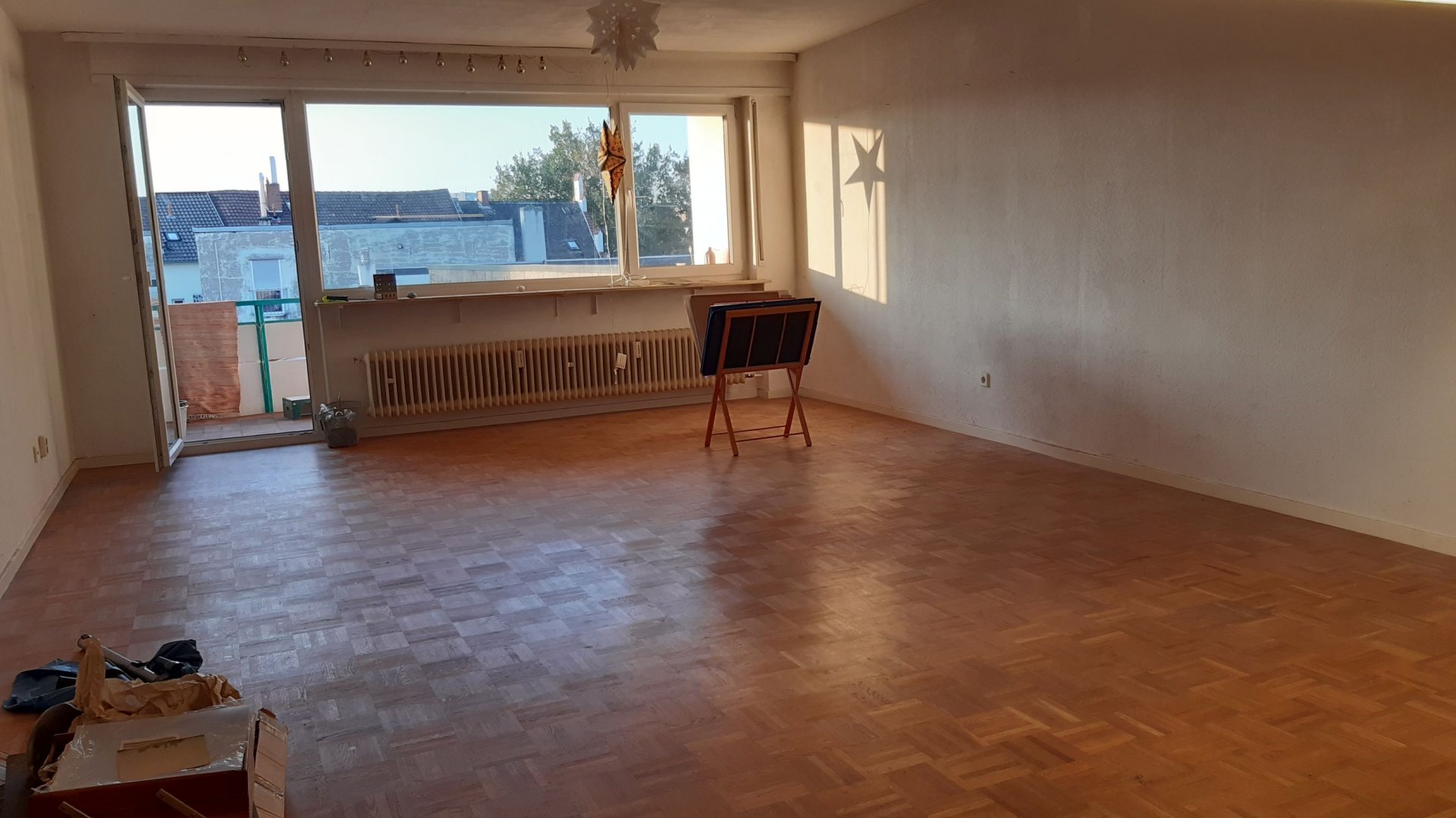

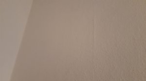

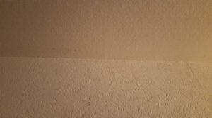

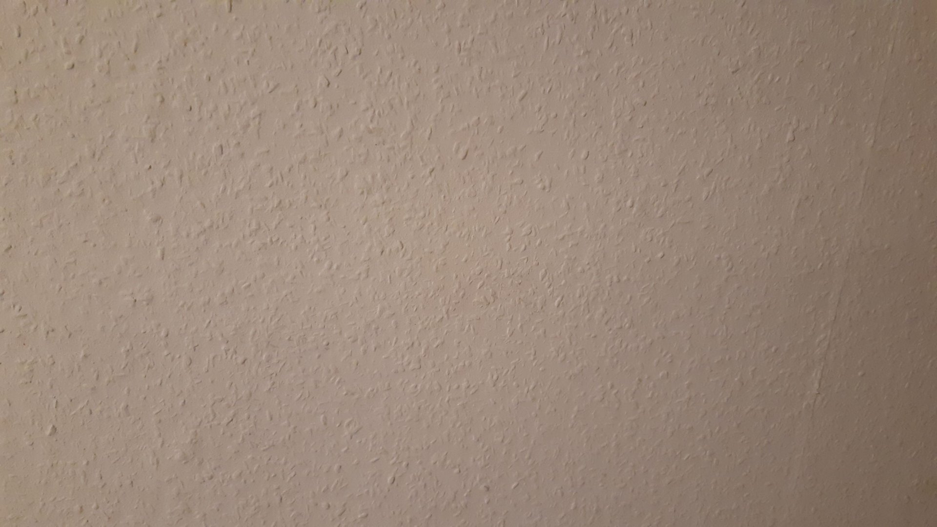

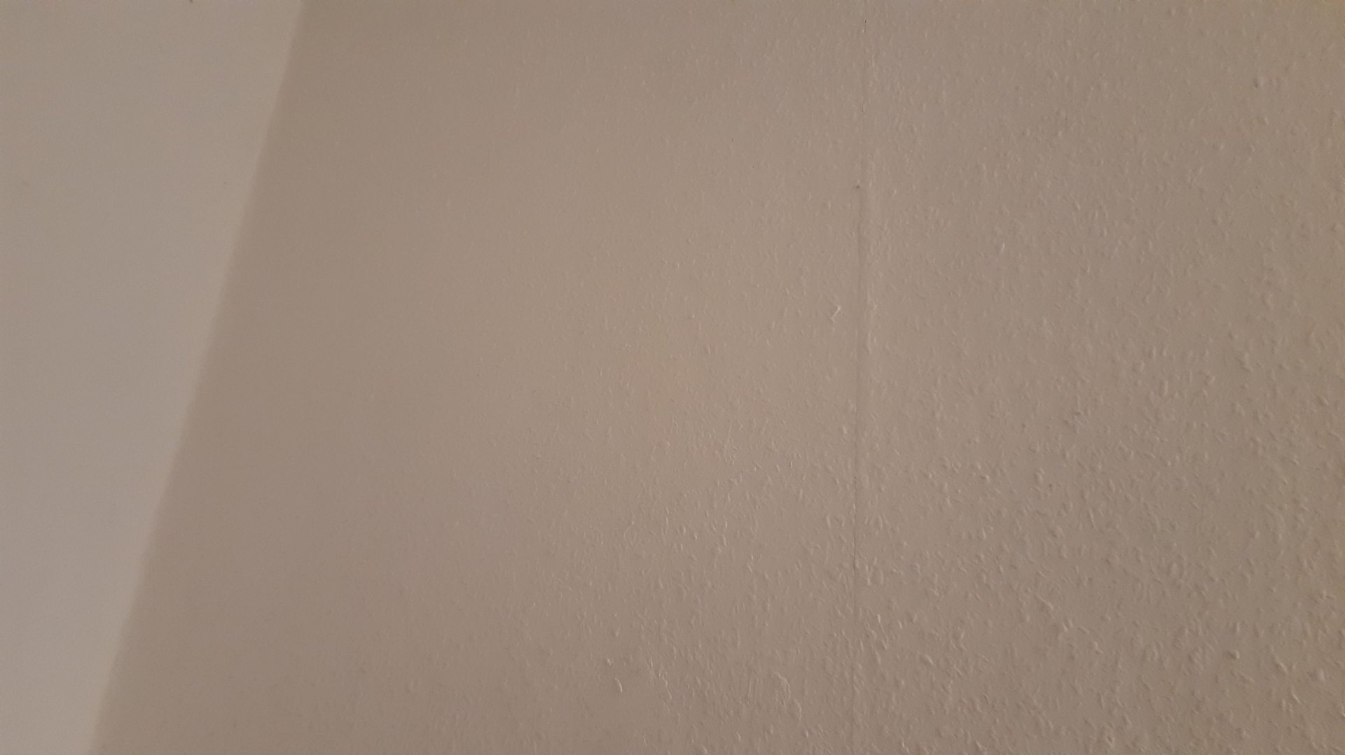

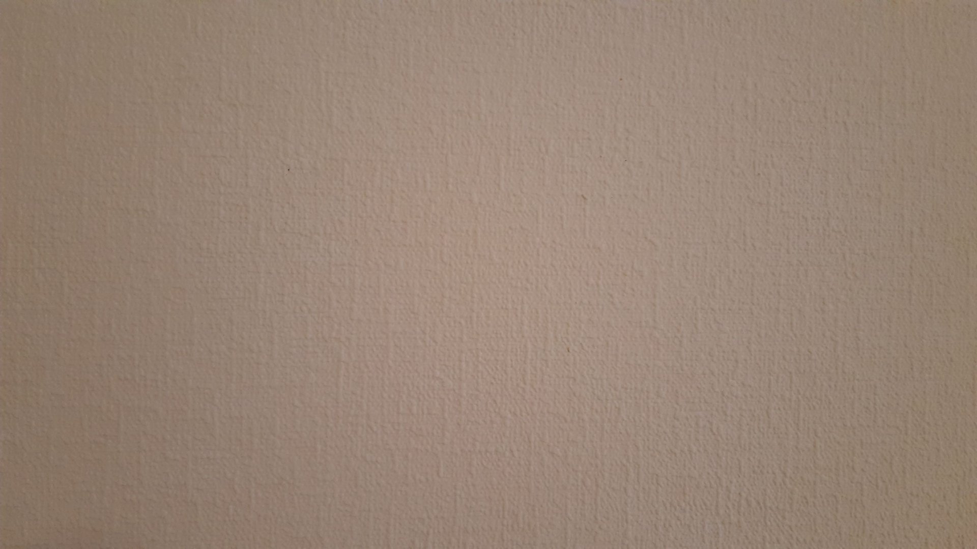

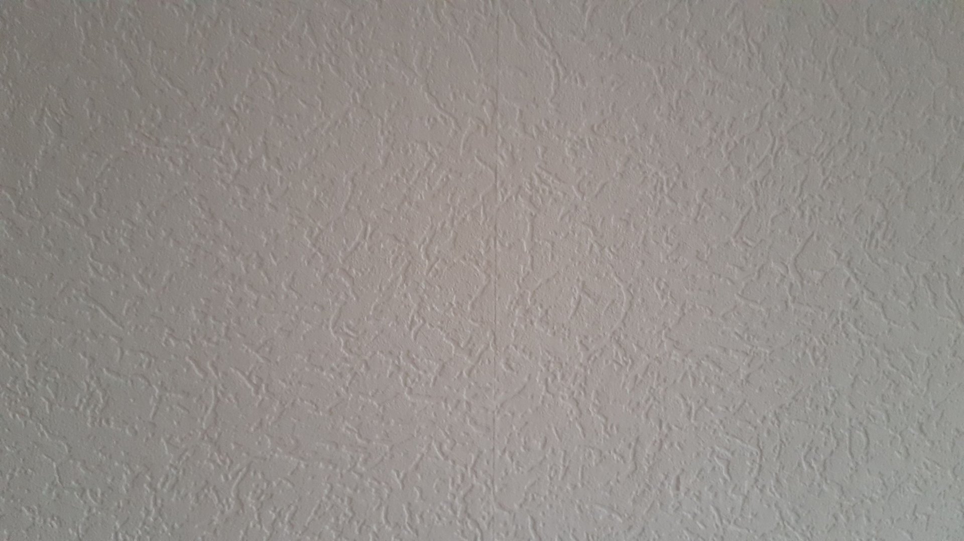

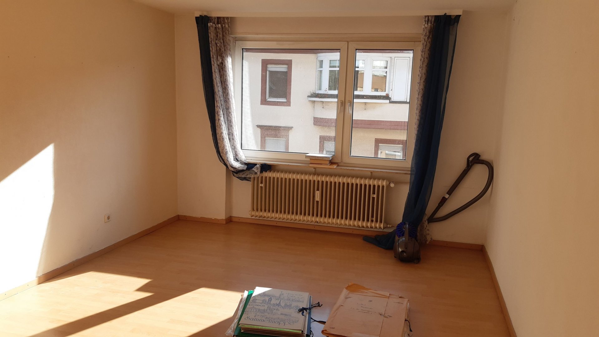

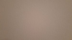

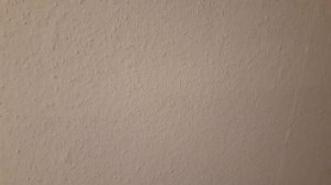

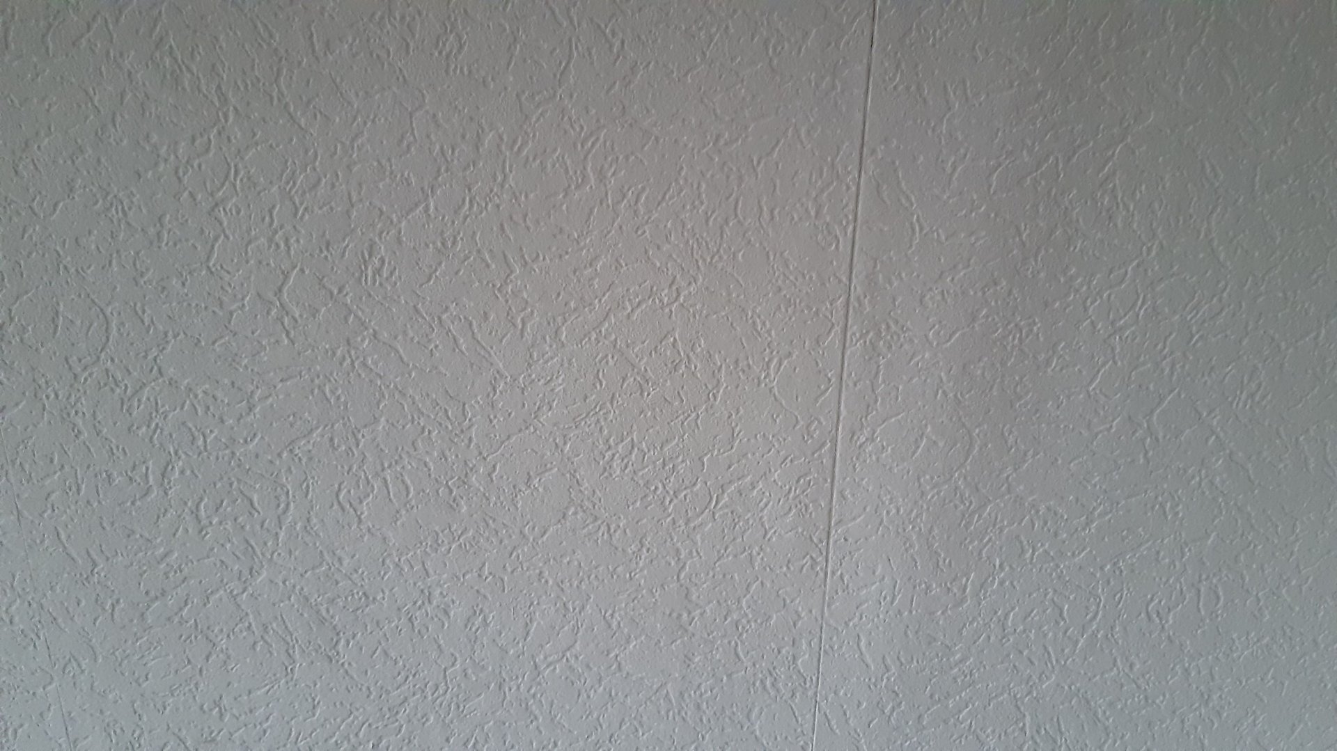

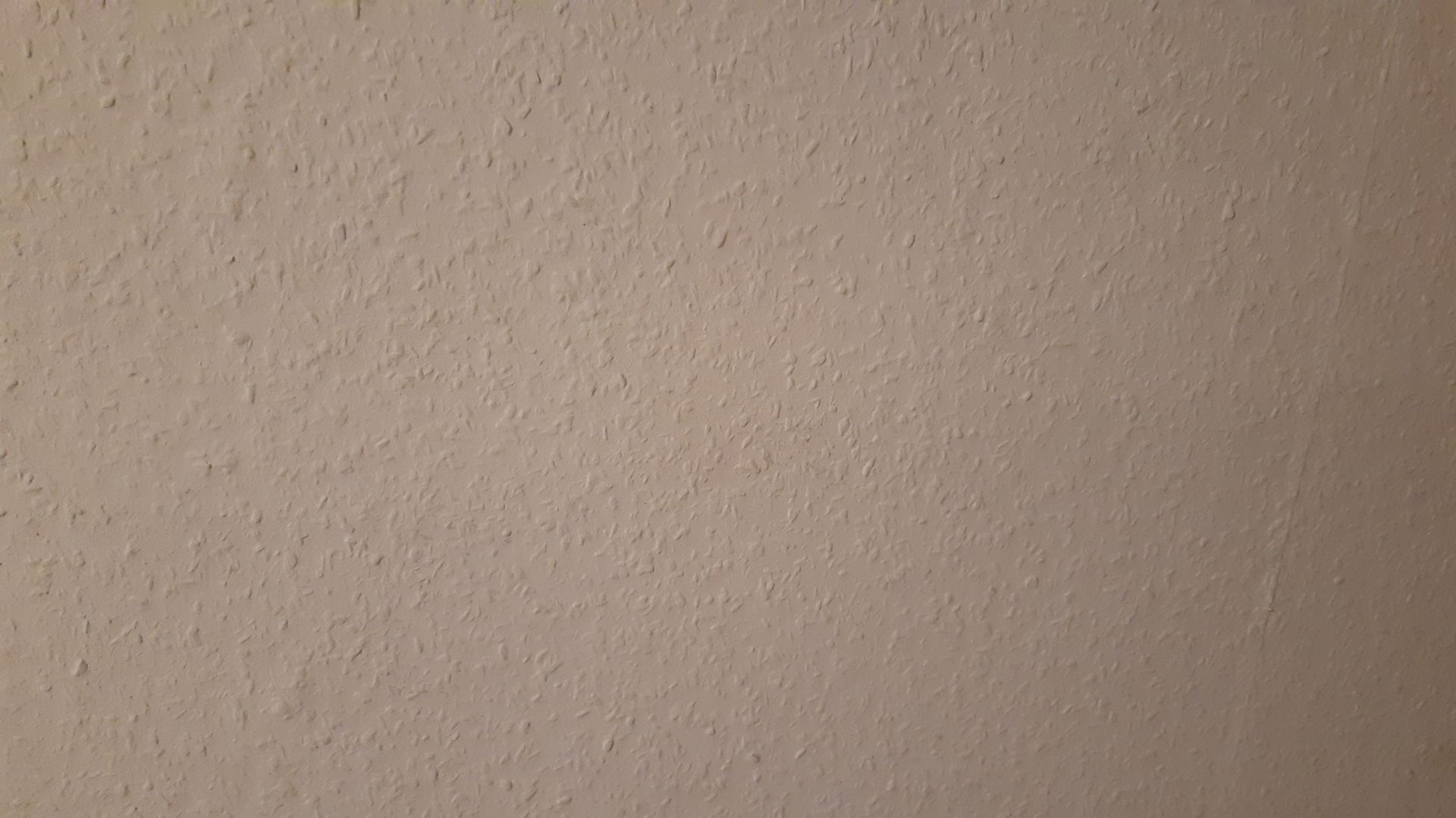

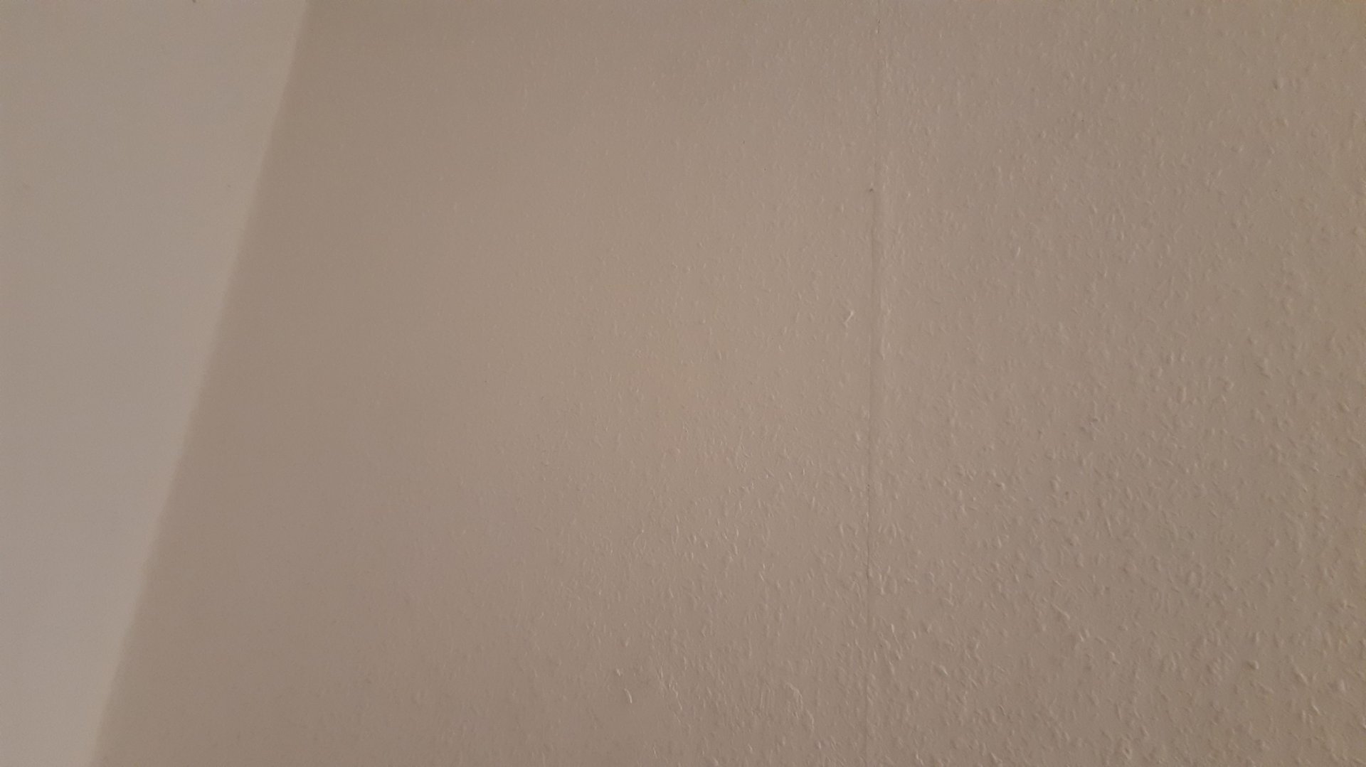

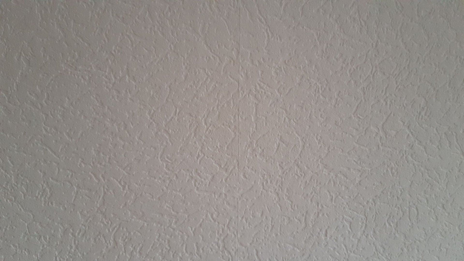

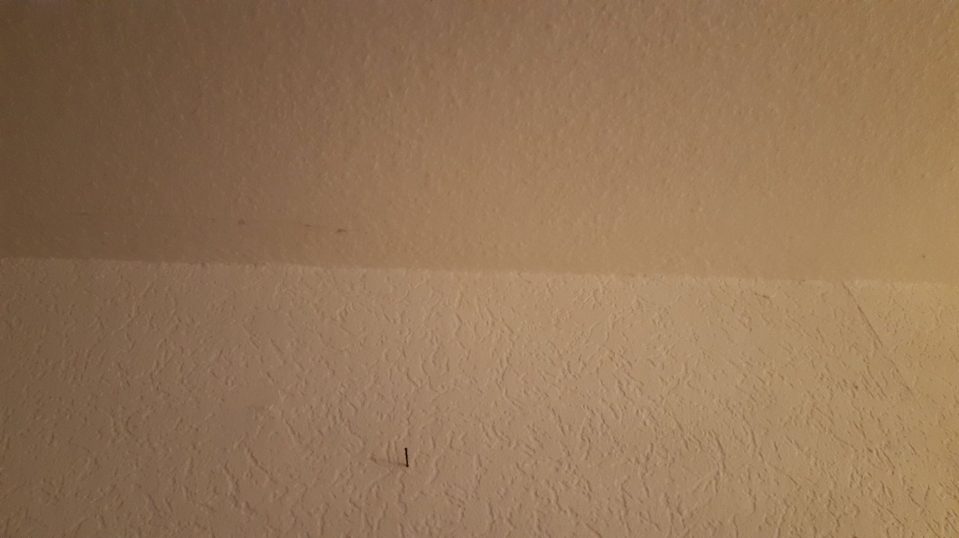

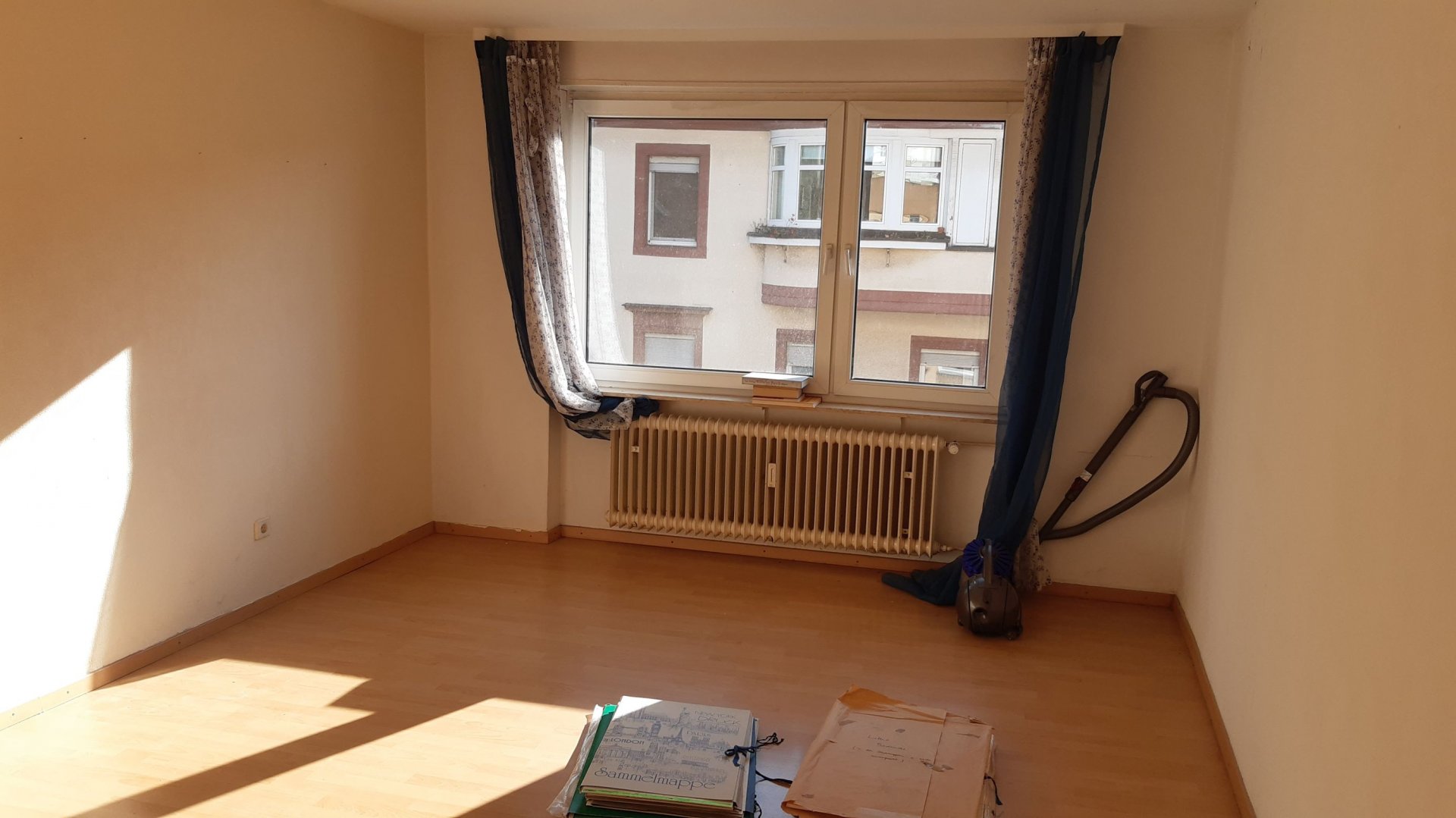

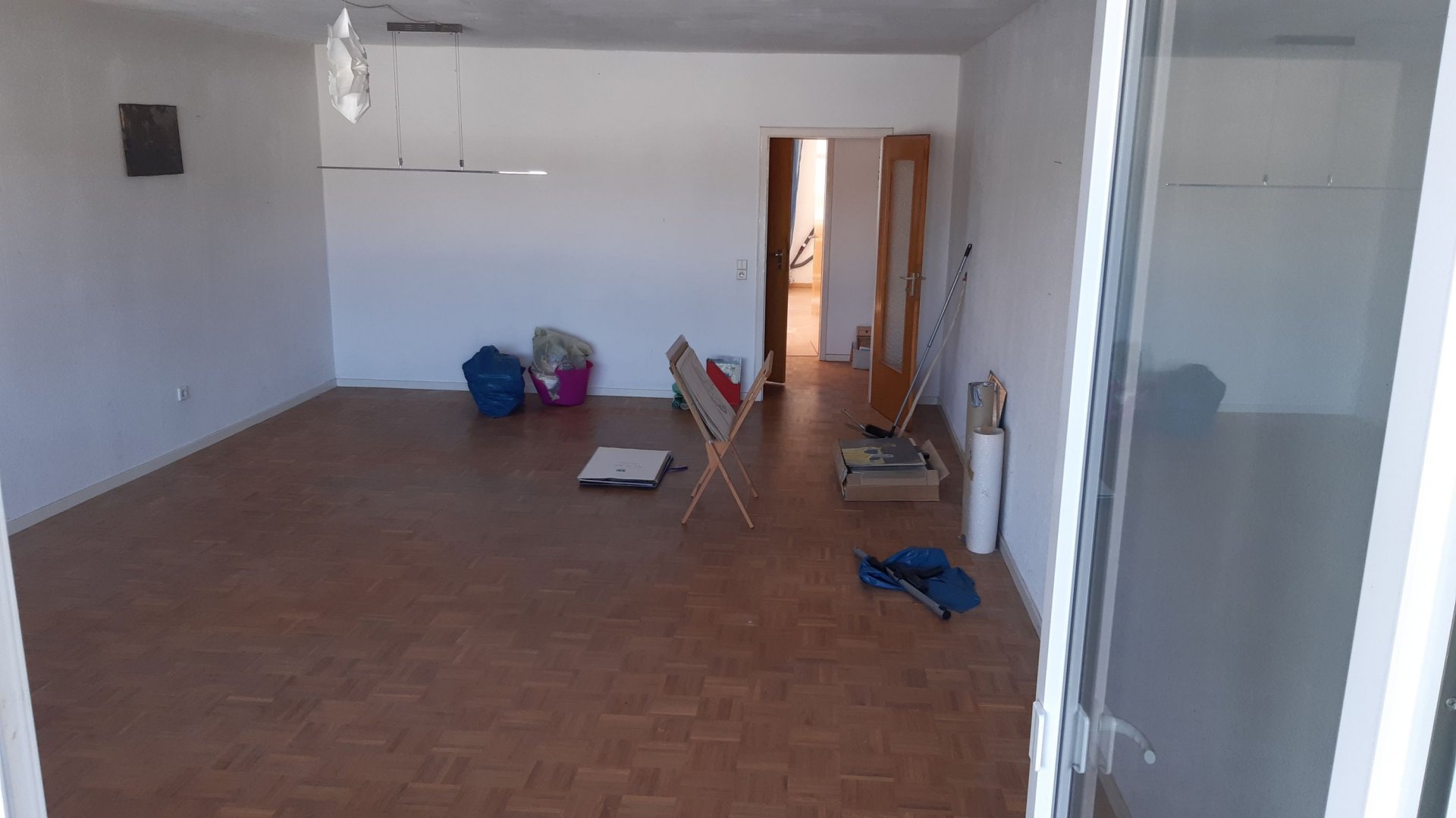

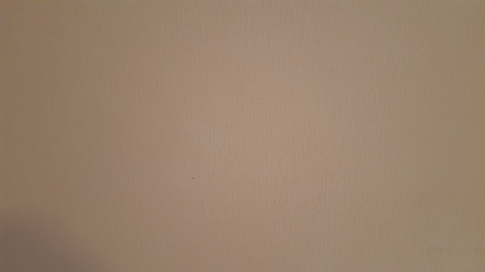

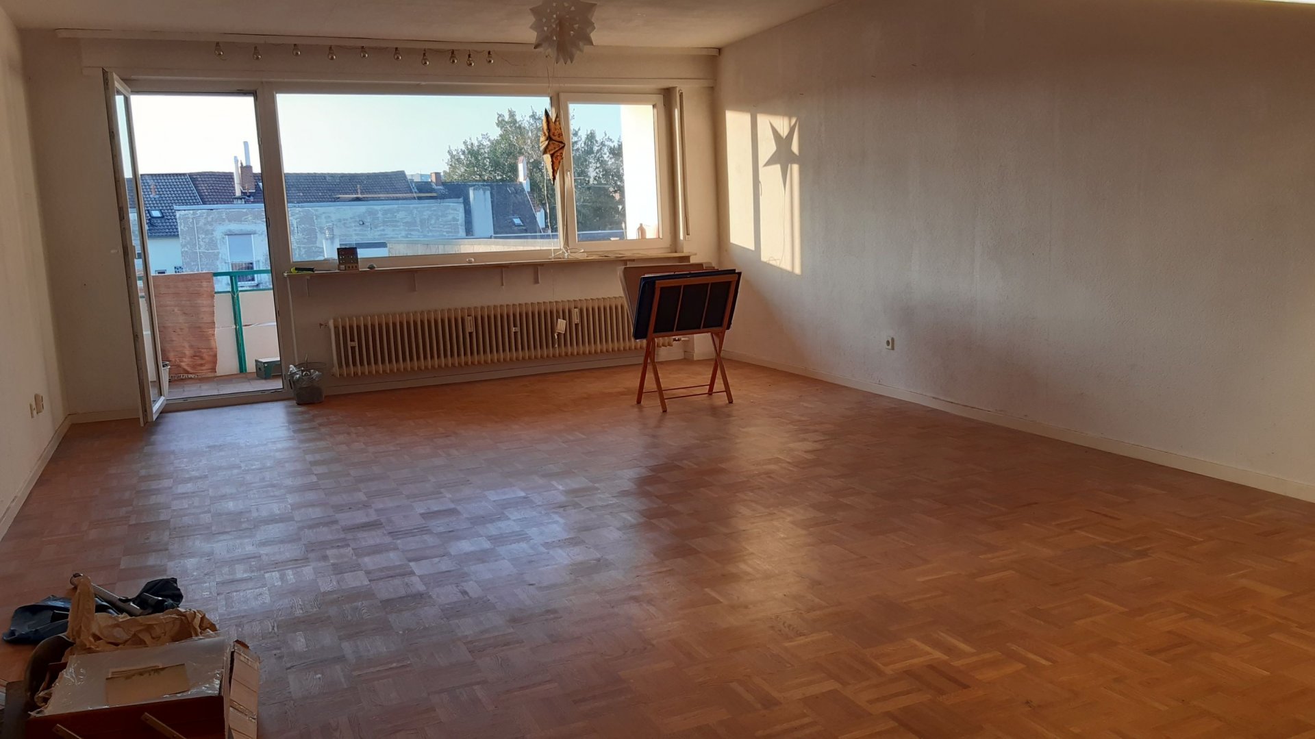

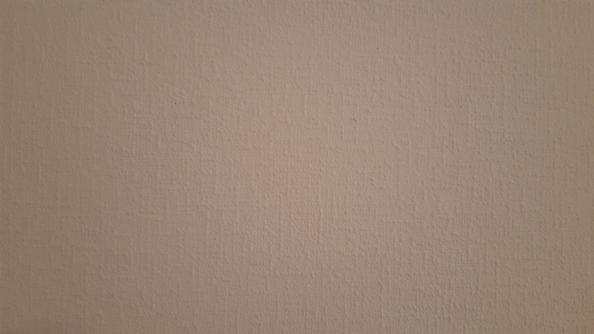

    es soll in der Wohnung die komplette Elektroinstallation erneuert werden, so das überall Schlitze geklopft werden, die dann wieder geschlossen werden müssten, insofern müsste ich entweder sofern die jetzige Tapete sonst dranbleiben würde, die gleiche Tapetensorte bei den Schlitzen wieder anbringen und die ganze Wohnung streichen, oder ich entferne die Tapete komplett und mache alles neu.
    Ich gehe davon aus, dass es am sinnvollsten wäre, die alte Tapete abzumachen, wollte aber trotzdem hier nachfragen.
    Zumal es sich an den Wänden um verschiedene Tapetensorten handelt, was die Sache im Fall des dranlassen der jetzigen Tapete verkompliziert, weil ich erst rauskriegen müsste, um was für Tapetensorten es sich jeweils handelt.
    Wäre es am sinnvollsten, die jetzige Tapete in Anbetracht der Kompetterneuerung der Elektroinstallation abzumachen?
    Anbei Fotos.

    Runter damit!
    Da bei jedem Schlitz was beistückeln ist erstens eine Arbeit für einen, der Vater und Mutter erschlagen hat, und zweitens wird es dadurch nicht schöner.

    Tapete vergilbt/verblasst.
    Verschiedene Chargen der Tapeten haben unterschiedliche Nuancen. Also selbst neu an neu wäre da auffällig wenn man Pech hat.
    Alles weg damit.

    An der Decke auch?

    Erstmal tapeten dran lassen...Schlitze stemmen und Kabel einziehen /lassen...weiiil....Die alte tapete verhindert dass der putz ausbricht beim stemmen. Danach a entfernen und zu putzen. Zig Ach so gemacht in den eigenen Immobilien mietwohnungen

    Nein, an der Decke werden alle Tapeten in derselben Charge hergestellt ;)

    Verhindert das dranlassen der Tapete nur, dass der Putz beim Stemmen nicht rumfliegt, oder bliebt dadurch auch mehr Putz dran, so dass später beim Zumachen der Schlitze nachdem auch die Tapete entfernt wurde weniger Arbeit nötig wäre?
    Denn ich habe einen ziemlich engen Zeitplan und das Stemmen der Schlitze und einziehen der Kabel macht eine Elektro-Firma.
    Ich würde zwar auch um der Firma die Arbeit nicht unnötig zu erschweren, die Tapete dranlassen, wenn es aber für die Putzmenge die beim Stemmen lose wird nicht wesentlich sein sollte, würde ich in Anbetracht des sehr engen Zeitplan die Tapete eigentlich jetzt schon abmachen wollen, zumal ich heute die Tapete mit der Walze gelöschert und mehrfach mit Spüli und Essig besprüht habe, und die Tapete bis morgen ziemlich löse sein dürfte ;-)

    Und hat das vorige Abmachen der Tapete nicht zumindest den Vorteil, dass man beim Stemmen den Putz und alles andere was sich unter der Tapete befand sieht und vielleicht die ein oder andere Überraschung so erspart werden kann?

    Ja genau
    Die alte tapeten verhindern dass der muerbe putz zu groß mit rausbricht. Diesen Tipp...für die die evtl mitlesen :e_smiley_brille02:...Habe ich mal wieder von einem maler bzw elektriker. Leider habe ich es damals ähnlich wie du gedacht. Es müsste schnell gehen da der neue Mieter bald einzigen wollte wegen kündigung etc.
    Was man natürlich nicht machen sollte ist...wenn die alten Tapeten noch dran ist...zu spachteln..
    Denn dann ergibt sich beim späteren abstoßen eine Unebenheit. Klar oder :biggthumpup:

    Ich bin selber kein Fachmann, aber bei allem Respekt, ich kann mir eigentlich kaum vorstelllen, dass mürber Putz der ohne dranlassen der Tapete in größeren Stücken rausbrechen würde, ansonsten auch nach dem nachträglichen Abmachen der Tapete dranbleiben würde beziehungsweise insbesondere dranbleiben sollte.
    Hört sich eigentlich eher nach dem Tipp an, bei dem sich der Elektriker Bauschutt ersparen wollte, denn Putz der so mürbe ist, dass er ohne Tapete rausbrechen würde, sollte selbst wenn er nicht von selber abfallen würde, trotzdem runtergeklopft werden, weil er nicht mehr einwandfrei tragfähig wäre.

    Ich auch auch nicht, weil das Quatsch ist, eine Tapete hält keinen bröckelden Putz und mir hat das niemand erzählt, sondern ich habe lange genug auf Baustellen gearbeitet

    Viele Deiner Fotos zeigen Tapeten mit PVC-Beschichtung.
    Bei diesen ist es eventuell sehr schwer, das Wasser bis zum Papier-Träger zu bekommen.
    Wenn es möglich ist, kannst Du versuchen die Kunststoffschicht trocken abzuziehen und dann die Papierschicht separat zu wässern.
    Musst Du einfach ausprobieren.
    Zum Spüli: Das Spüli (50 ml auf 5 l) stellt definitiv keine Trennschicht für neue Tapeten dar.
