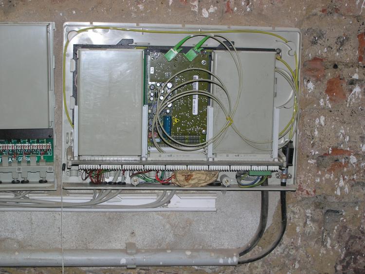

    Hat einer von Euch gelesen, dass wir von einem Kabelanschluss reden? Und ich würde beinahe Wetten drauf abgeben, dass Trekkie in einem "Glasgebiet" wohnt und in unmittelbarer Nähe (vielleicht sogar im eigenen Haus) den Übergang von Glas zu Kupfer hat ... HYTAS sei dank ... Da wird in abesehbarer Zeit kein DSL kommen ... der einzige Lichtblick ist der NEUAUSBAU mit zusätzlicher Glasfaser, der von den Stadtwerken hier grade forciert wird, aber noch bis 2020 läuft.
    Eine Änderung von ISDN mit allen dort angebotenen Diensten auf den kastrierten VOIP-Anschluss der Kabelanbieter sollte man der Telefonanlage schon mal mitteilen.

    @Taipan:Kein Glas, kein Übergang Glas zu Kupfer, es gibt das "Fernsehkabel". Und wenn Übergang von Glasfaser ist der outdoor.
    Bei Kabel ist alles prinzipbedingt VOIP - und Fax funktioniert, nur Modems mit höherer Übertragungsrate nicht.
    @all:Klassisch gibt es ein AVM 6360 cable, die Funktionen werden vom Kabelanbieter eingestellt.
    Die Kiste hat eine eigene Telefonanlage.
    Alte Modems werden bei den höheren Geschwindigkeiten ausgetauscht.
    Die Bandbreite ist bei den Consumer Anschlüssen - bis, wie üblich.
    Bei den Geschäftsanschlüssen, wird die Bandbreite und Verfügbarkeit garantiert. Dafür zahlt man auch mehr.
    Bei den Geschäftsanschlüssen ist inzwischen Kabel BW umgeschwenkt und gibt den Anschluss für eigene Router frei, nachdem das AVM Dingens viele Firmen
    abgehalten hat. (Man kann bestimmte Konfigurationen fahren, manche nicht - mehr bei Interesse).
    An die AVM Box kann man auch eine eigene ISDN Anlage hängen. Macht aber wenig Sinn.
    Früher musste angegeben werden ob Analog, ISDN - die AVM Box stellt beides bereit, der Provider kann aber auch hier die Anschlüsse freigeben oder sperren, daher immer mit ISDN bestellen, dann hat man beides.
