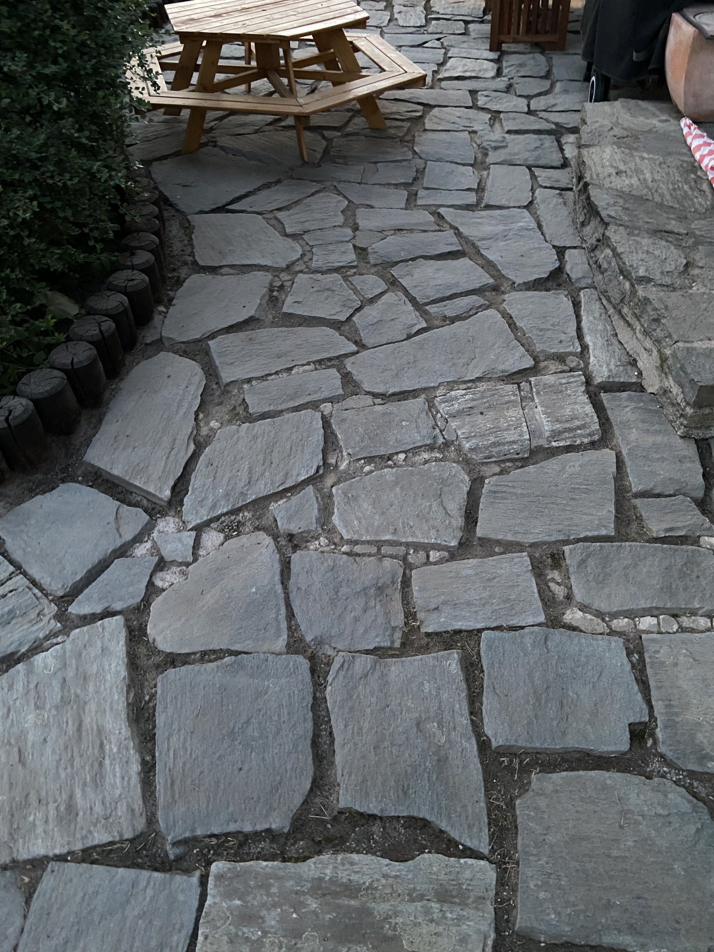

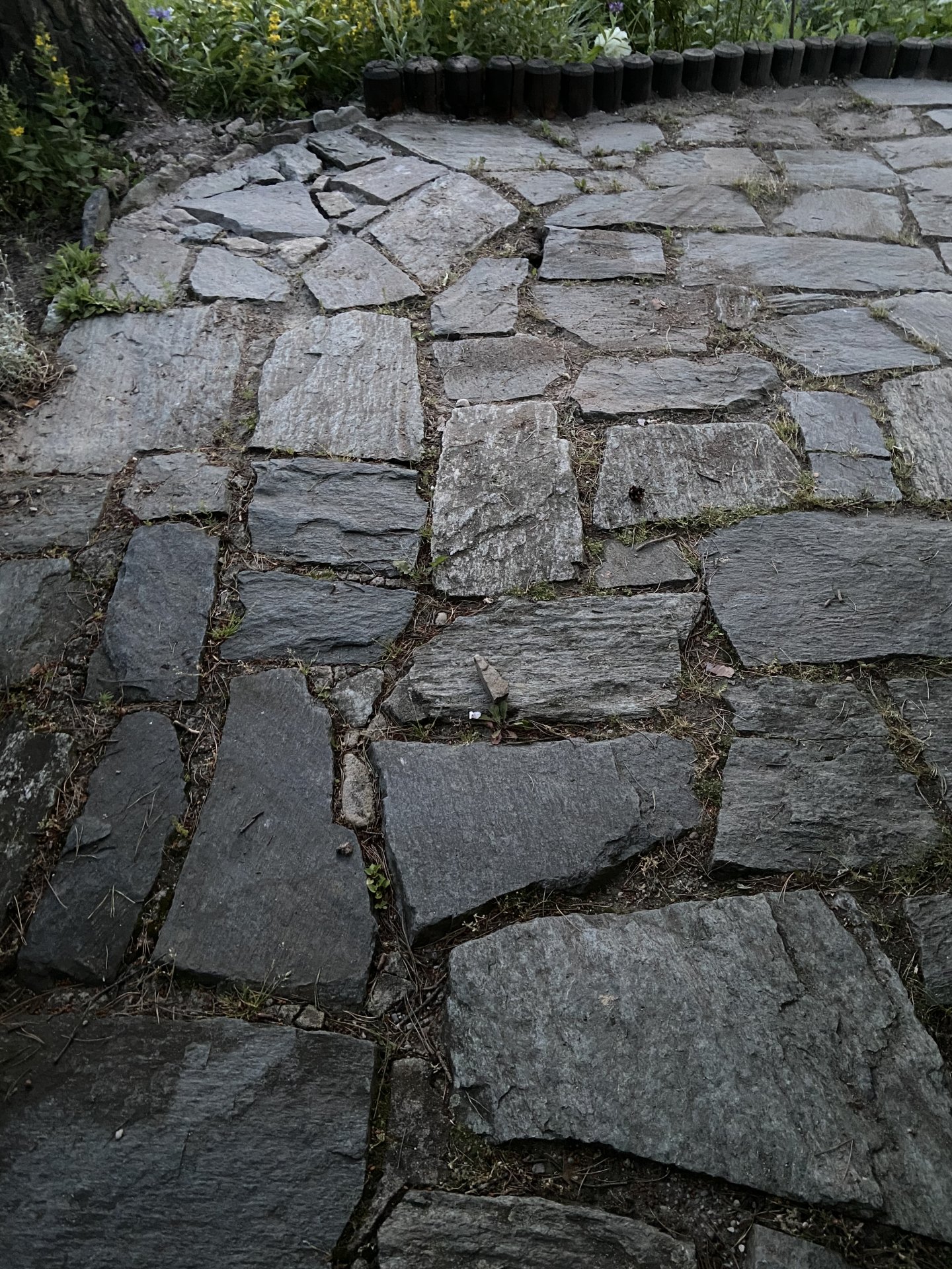

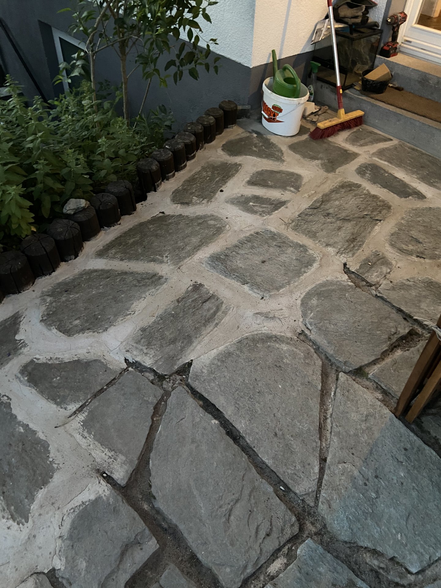

    wir haben ein ca. 70 Jahre altes Haus bezogen, dazu gehört eine große schöne Terrasse, die mit großen dicken Schieferplatten belegt ist. Die Platten liegen auf Sand. Im Laufe der Zeit haben sich die Fugen (bzw das Fugenmaterial) verabschiedet und die Fugen sind mit Staub, Tannennadeln und Moos zugewuchert. Ich bin dabei die Fugen zu säubern um sie danach neu zu verfugen. An einer Stelle habe ich bereits mit Sakret Trass Natursteinfuge verfugt, aber das Material bildet Risse beim Trocknen. Die Fugen sind sehr breit und tief, das Material ist eher für dünnere und flachere Fugen gedacht. Soweit ok, aber nun meine Frage: wie gehe ich bei solch breiten und tiefen Fugen am besten vor? Materialwechsel auf Trasszement oder etwas anderes? Eine bestimmte Verarbeitung um Risse zu vermeiden? In anderen Ecken des Internet und auf YouTube sehe ich leider nur Tips zu Fugen die dem Idealmaß entsprechen :)
    Ich habe mal Bilder angehängt, Terrasse im dreckigen Zustand, mit gereinigten Fugen (mit Drahtbürste und Handfeger gesäubert) und den Teil den ich verfugt habe (noch nicht endgereinigt). Die Fugen sind zwischen 2 und ca 8cm breit und teilweise bis zu 8cm tief.,
    Bin dankbar für jegliche Tips!

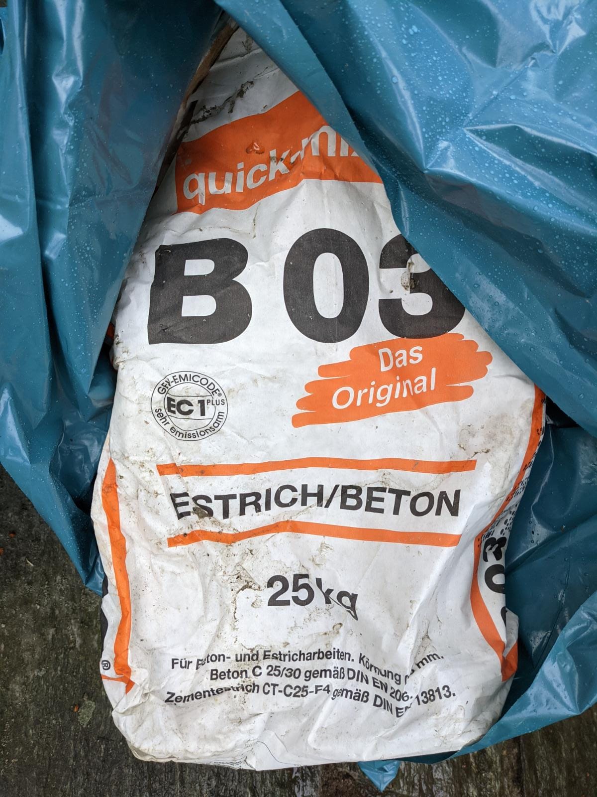

    ich habe es am Ende machen lassen. Die Jungs haben dabei Estrich/Beton verwendet. Das bildet keine Risse und kann sogar gekärchert werden. Bin absolut zufrieden. Anbei ein Bild von dem Material was verwendet wurde. Viel Erfolg bei Deinem Vorhaben!

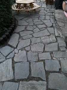

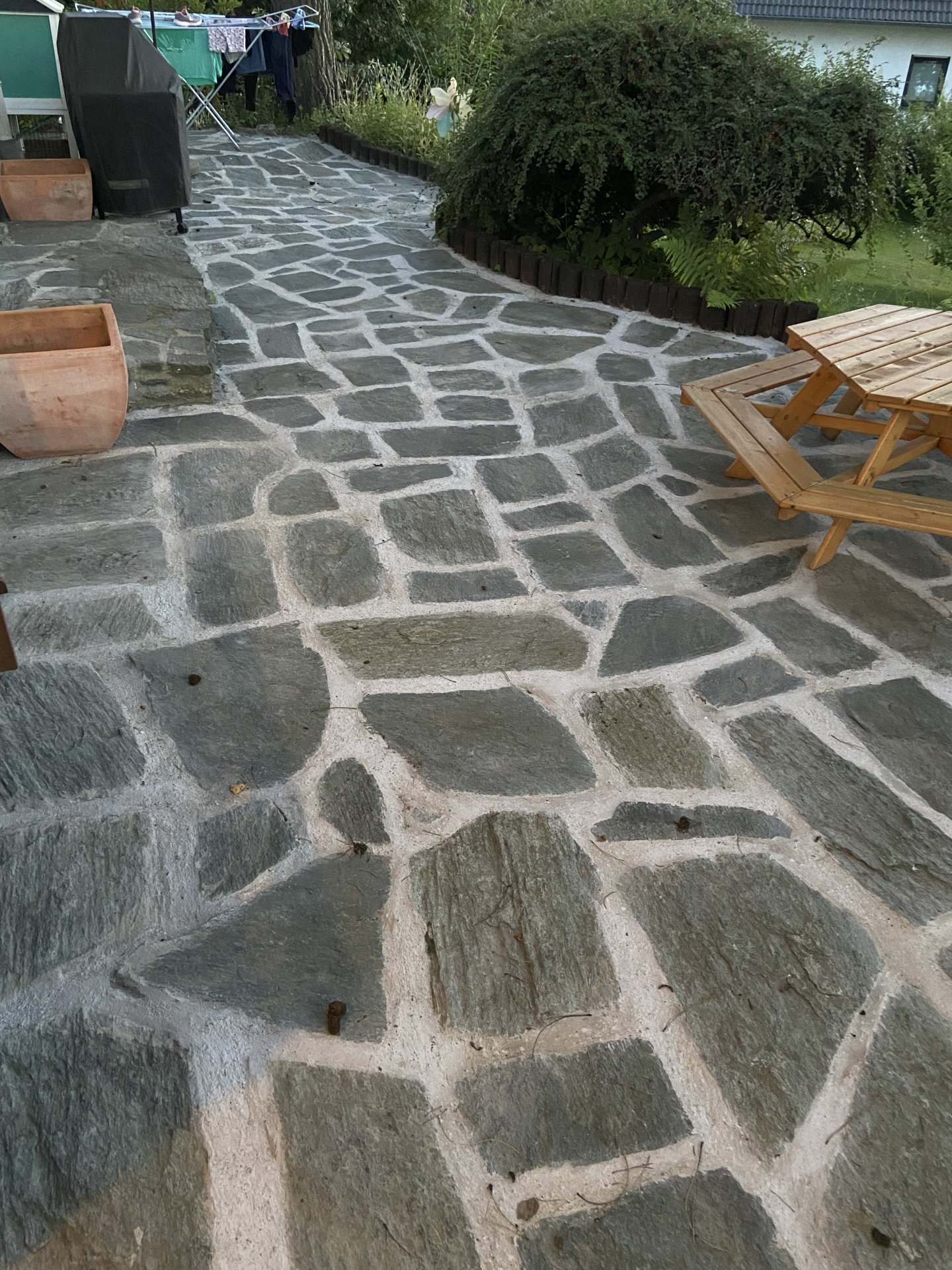

    Kannst du mal ein Foto schicken vom Endzustand?
  5. #5 Hobbyist, 15.08.2021
    Hobbyist
    Hobbyist
    18.06.2021
    Na Logo, anbei. Die Fugen sind jetzt relativ hell im Vergleich zu den Platten, aber mir gefällt es (vermutlich lässt sich der Estrich auch einfärben wenn man möchte?). Im Material sind kleine Steine (wie das bei Estrich so ist) die man barfuß spürt, aber die tragen sich wohl mit der Zeit ab. Ich vermute das wird alles mit der Zeit noch etwas dunkler werden durch die Witterung. Die Fugen sind jetzt ca. 1 Monat alt, nicht ein einziger Riss, und da waren teilweise 10x10cm Fugen dabei.
