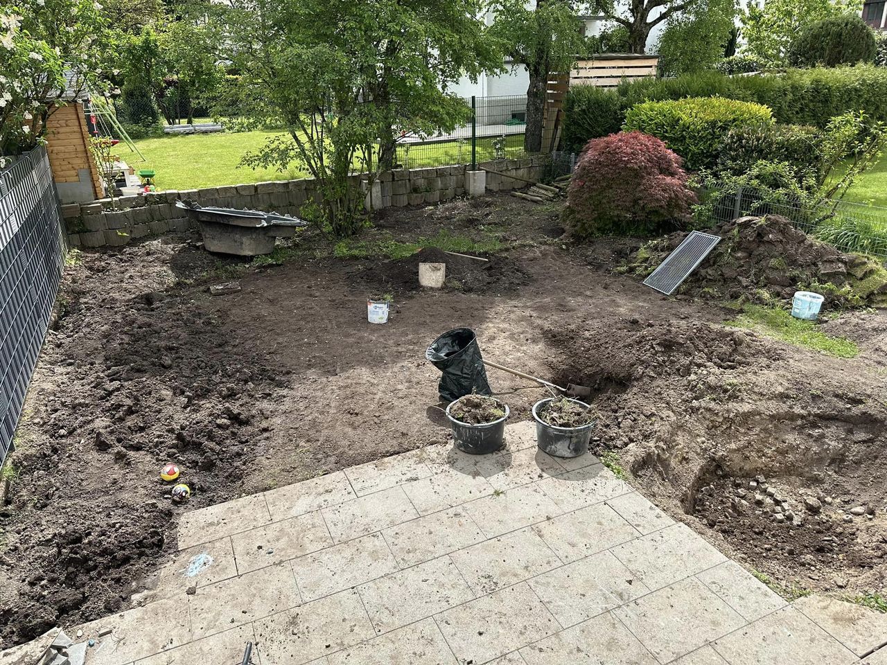

    Hallo zusammen…
    Bräuchte mal Hilfe / Tipps / Erfahrungen von euch [​IMG]
    Erstmal paar Infos:

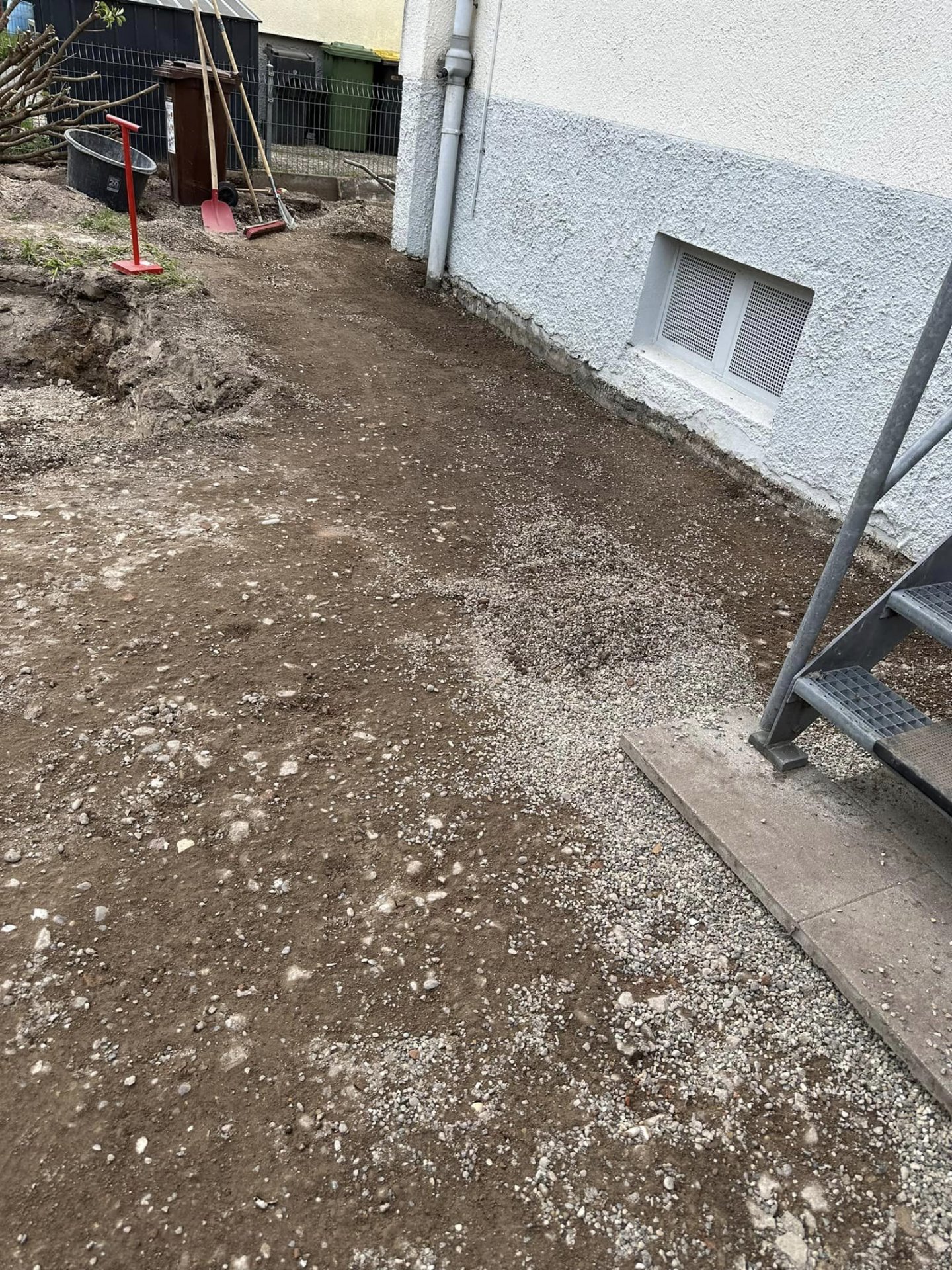

    Terasse wurde vom vorbesitzer vor ca 2 jahren gemacht bzw ein Amateur damit beauftragt.
    Ich habe schon angefangen zurück zu bauen…
    -Es gab kein gefälle
    -Betonplatten 5 cm

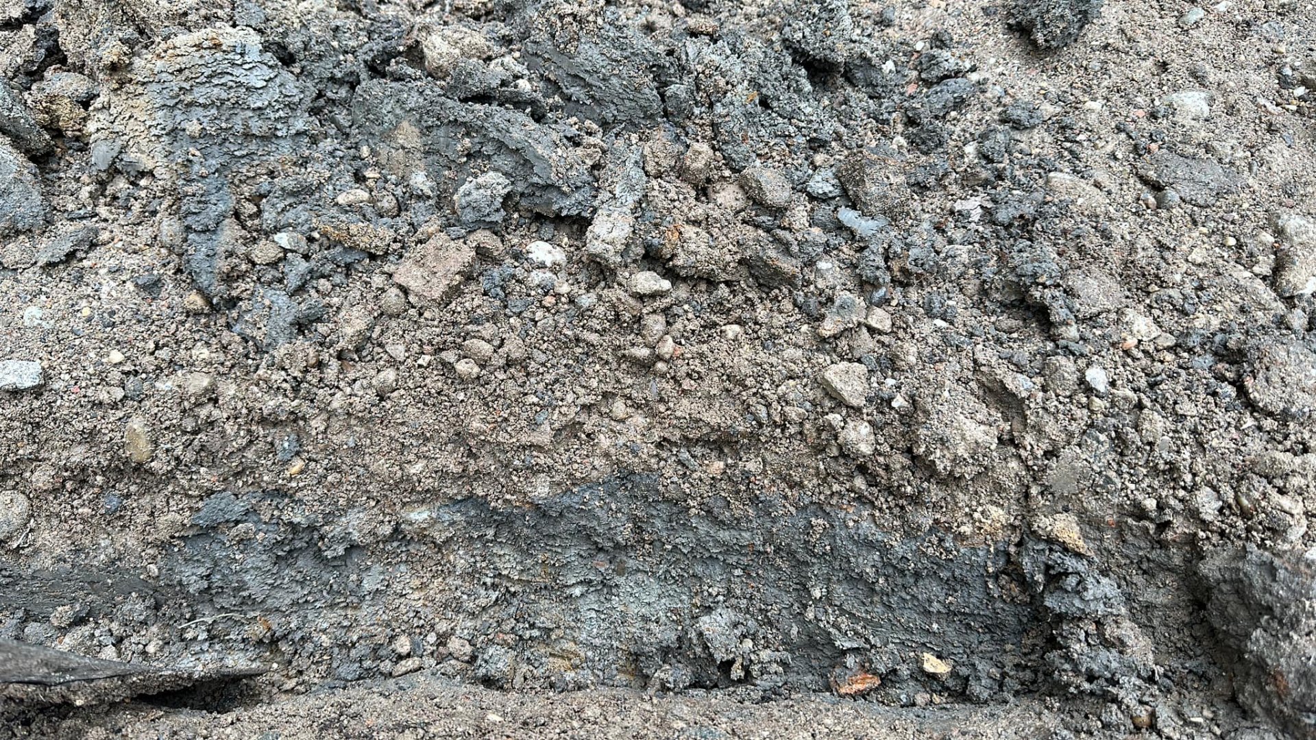

    -darunter split 10 cm
    - arunter Recycling schotter mit viel sand verdichtet 10cm
    -darunter ist lehm oder ton boden… (hatte etwas ausgeschachtet um ein erdkabel zu legen) als es geregent hat, bildete sich in diesem bereich wasser..
    Ich würde jetzt gerne die komplette terasse erneuern randsteine setzten, feinsteinzeugplatten (2cm) gebundene bauweise auf drainbeton… natürlich mit gefälle vom haus weg… auch müsste ich ca 10-15 cm das Niveau erhöhen da die terasse sowieso zu niederig angelegt war!
    Wie würdet ihr vorgehen ?
    - mit Mineralbeton auf bestehende rc Schotter Fläche nochmals verdichten und dann einfach mit drainbeton und platten legen ?
    -könnte der ton-/ Lehmboden Probleme machen?
    -irgendwelche anderen Ideen?
    Vielen vielen Dank !
