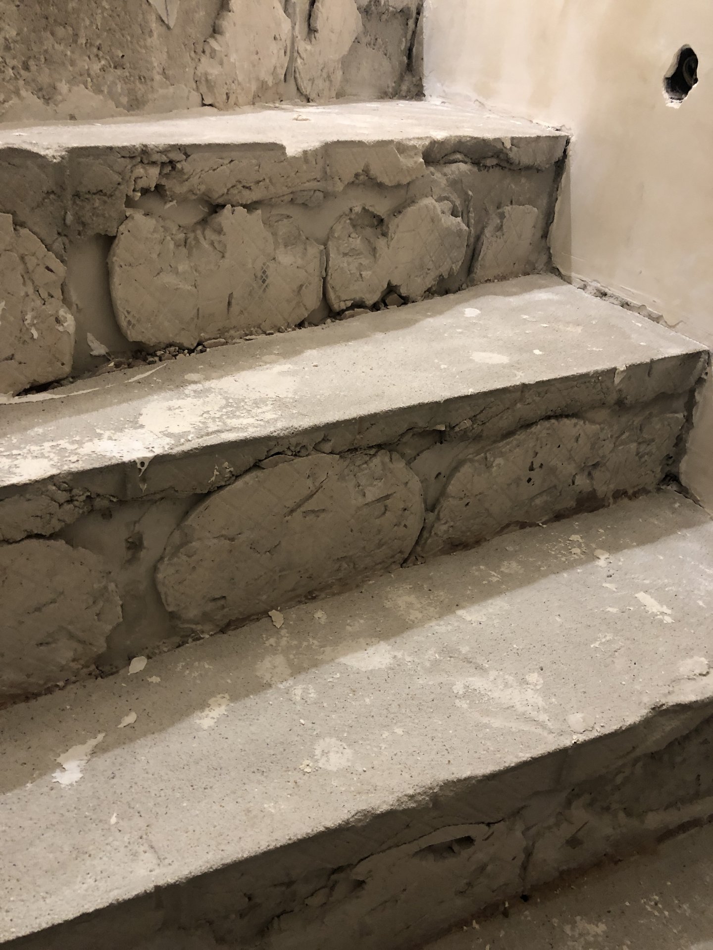

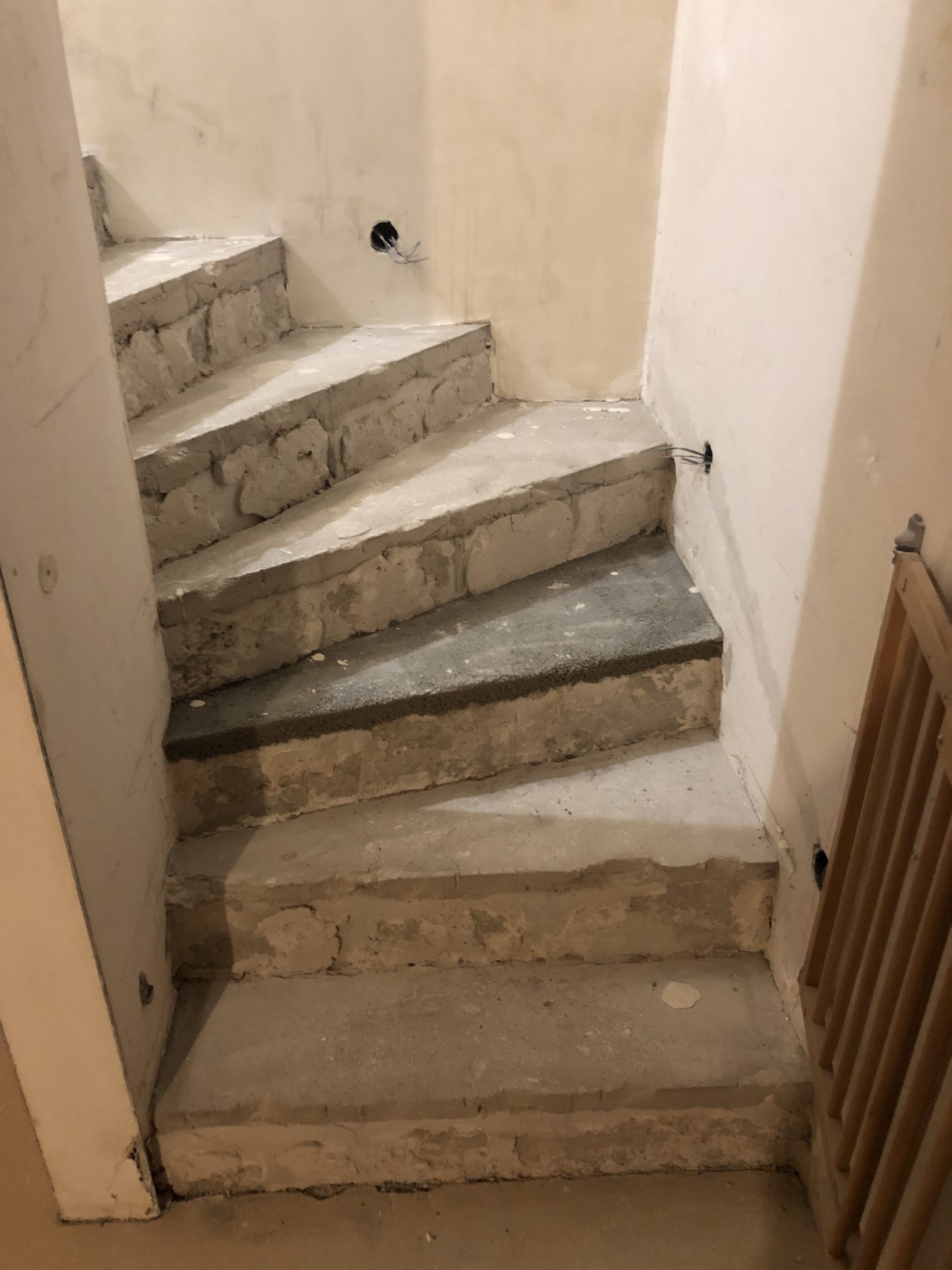

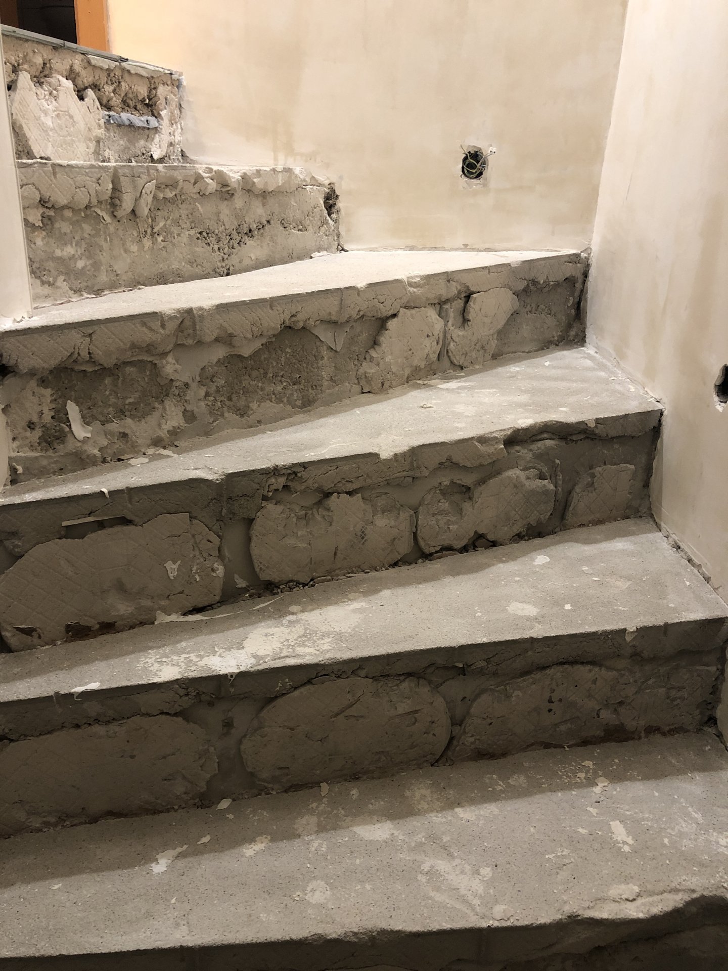

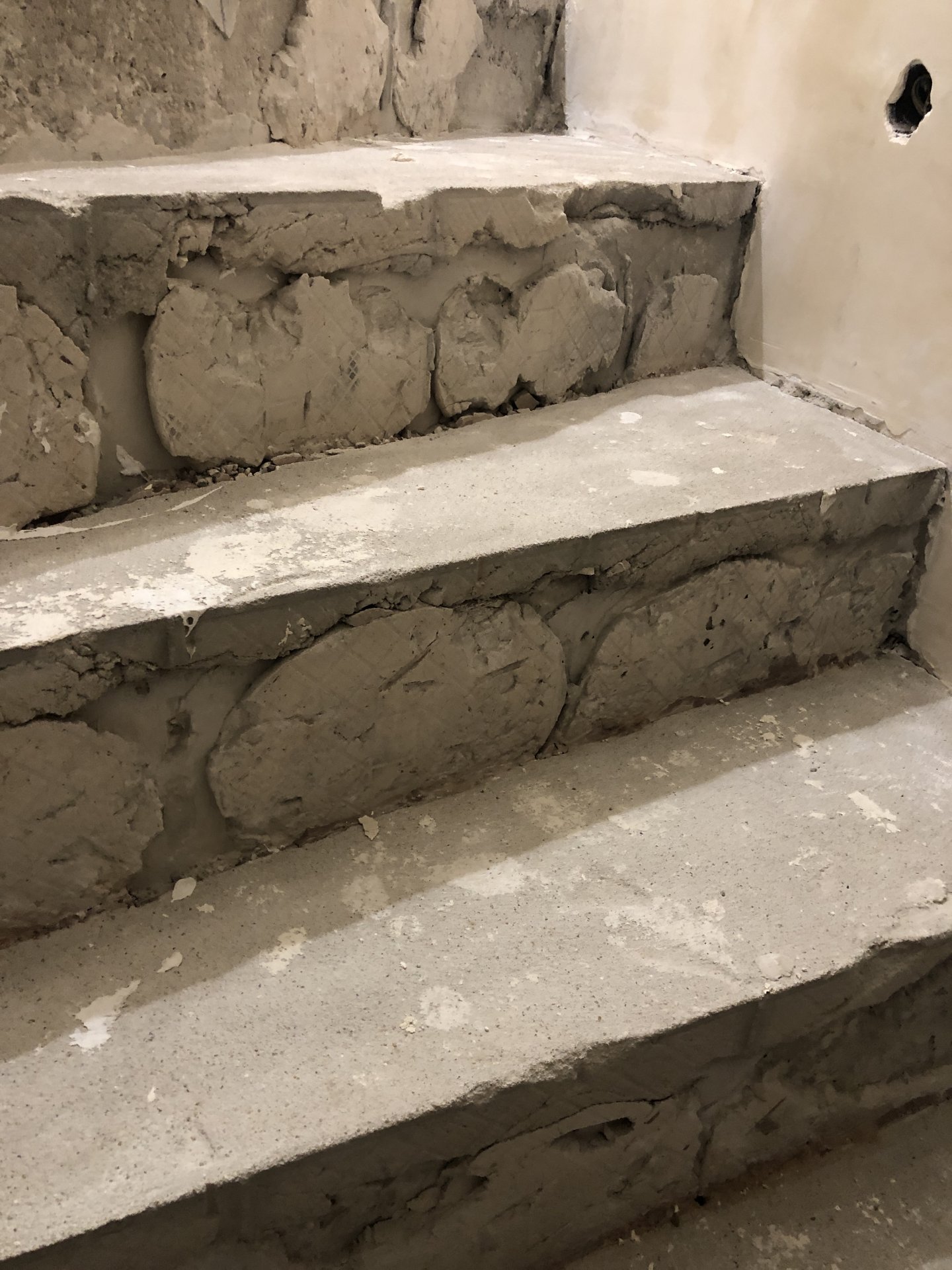

    Hallo, wir ziehen Ende Dezember in unserem Haus BJ 2004 ein. In den ersten Wochen haben wir die alten beigen Fliesen etwas vorschnell von der Treppe abgeschlagen.
    Wir wollen das Projekt Treppe aktuell möglichst kostengünstig und schnell so beheben, dass sie beim Einzug benutzbar ist. Es mag sein, dass wir sie in 10 Jahren "vernünftig" fliesen lassen.
    Der Zustand aktuell ist wie auf den Bildern zu sehen. Wir würden Sie gerne verspachteln, da uns das als einfachste und unkomplizierteste Methode erscheint.
    Aktuell sind wir uns noch unschlüssig über die einzelnen Materialien und Schritte:
    - Schnellreperaturmörtel
    - Netz einarbeiten
    - welche Spachtelmasse
    - wie oft Spachteln
    - wie "versiegeln"? Poxsigel?/Streichen?
    Vielleicht giobt es jemanden, der ein ähnliches Projekt durchgeführt hat.

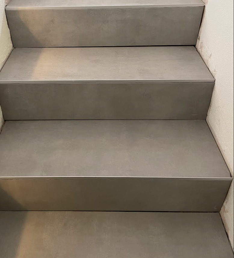

    Sollte die aufwändigste Methode sein, wenn es auch schön aussehen soll. Ob sie auch noch günstig ist? Keine Ahnung, denke ich aber nicht.
    Die einfachste Methode ist der Gang ins Fliesenfachgeschäft oder Baumarkt. Schönes Feinsteinzeug für einen guten Preis aussuchen (gerne bis 90x90 cm, denn die kannst Du noch mit einem Handelsüblichen Fliesenschneider problemlos schneiden). Dazu ein paar Alu- oder Edelstahlabschlussschienen nach Lust und Laune. Dann Fliesen passen schneiden und kleben. Kostet Dich die Treppe etwas Zeit (einen Samstag?) und nur wenige Euro. Dafür aber besser als der Mist, den Du Dir vorstellst.

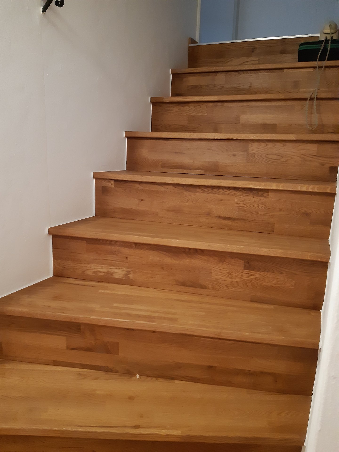

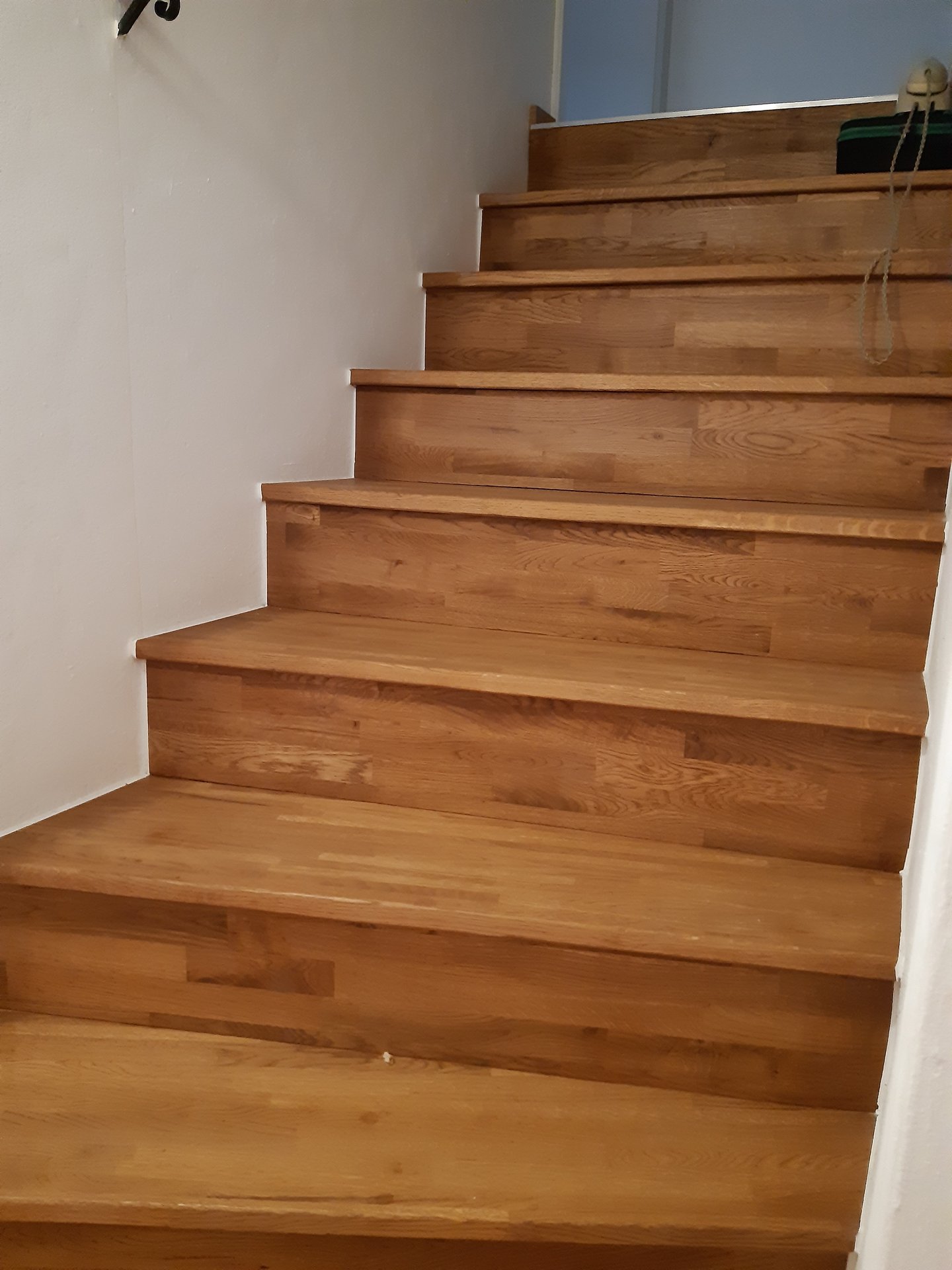

    Ich hab eine Treppe im ähnlichen Zustand mit Eichenholz aufgedoppelt.
    ichweisnix gefällt das.

    Sanierstufen wäre auch mein Tipp.

    Laminatstufen wären auch billig, schnell und einfach montiert.
    Warum sind denn genau die zwei sinnvollen Lösungen nicht erwünscht ?
    Spachteln schleifen und versiegeln ist doch eine Ultra Knecht Arbeit bei der Basis
    Nix für DIY

    Kaufen ja, sauber verlegen ist nix für Anfänger.
    Spachteln wird aber genausowenig was.
    Was Fertiges draufkleben, fertig.
    Das muss aber exakt ausgemessen und gefertigt werden.
    Kommt dann vermutlich wieder teurer als fliesen lassen.
    Lass es gleich richtig machen, in 10 Jahren wird’s nicht günstiger…

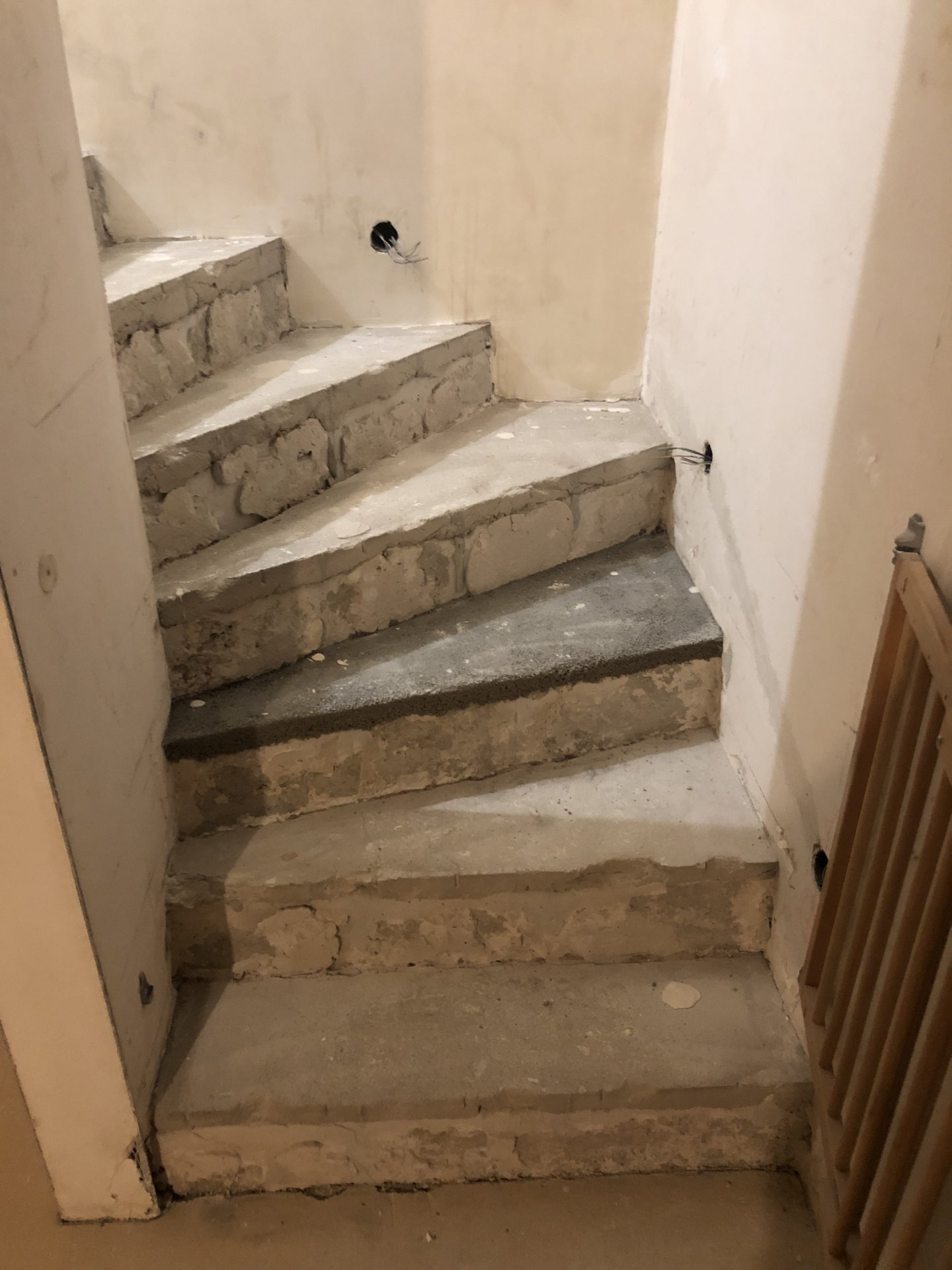

    Die Frage ist, wie breit die Stufen sind.
    Bis 90x90 schneidest Du Feinsteinzeug übrigens ganz normal trocken. Da braucht es keinen Nassschneider.
    Kann dann so aussehen - mit 80er Feinsteinzeug zu 5,99€ dem qm:
    Vorher - nachher (noch aus der Bauphase):
    Fridolin77 gefällt das.

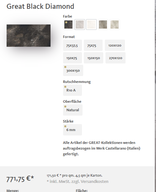

  13. #13 hanghaus2000, 25.11.2023
    hanghaus2000
    hanghaus2000
    24.11.2021
    1.370
    537
    Nein.
    Bei mir ist die längst gewendelte Stufe 1,4 m lang. Nach meinen Erfahrungen gibt es Fliesen nur bis 1,2 m lang. Teuer sind die aber auf jeden Fall. Ergo nix für den TE.

    Oder in Holz, gleiches Schadensbild vorher wie beim TE.
    hansmeier gefällt das.
  15. #15 nordanney, 25.11.2023
    nordanney
    nordanney
    15.09.2021
    5.037
    2.773
    Niederrhein
    Dann fehlt Dir das nötige Kleingeld :winken. Fliesen gibt es in fast allen XXL-Formaten. Bei Dir wären die 3m x 1,5m mehr als ausreichen gewesen.

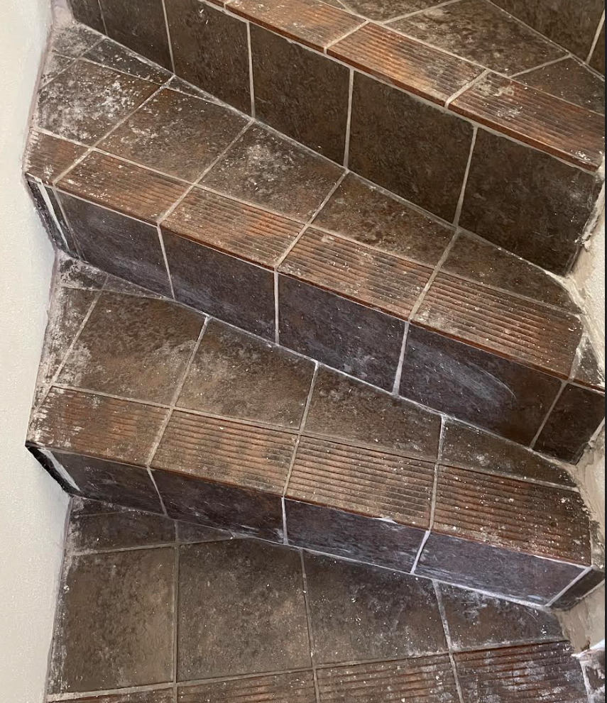

    Ja, und dann gibt das so ausgefranste Kanten wie bei der 2 Stufe recht vorne. Sorry, konnte ich mir nicht verkneifen. :D
    Ich habe auch schon mal eine Küche gefliest mit 60x60. Ich fand das ein ganz schönes Gewürge und ich war froh, nur rechte Winkes schneiden zu müssen. Bei der Treppe haben ja mindestens 5 Stufen andere Winkel.
    Aber das muss ja jeder selbst wissen, was er sich zutraut. Ich würde jedenfalls keine 10 Jahre mit einer gespachtelten Treppe leben wollen. Wenn das vor dem Einzug nicht klappt, dann halt danach. "Begehbar" ist sie ja jetzt auch.

  20. gurze
    gurze
    23.10.2018
    294
    48
    Bei Landshut
    Danke, war auch eine Menge Arbeit :-)
