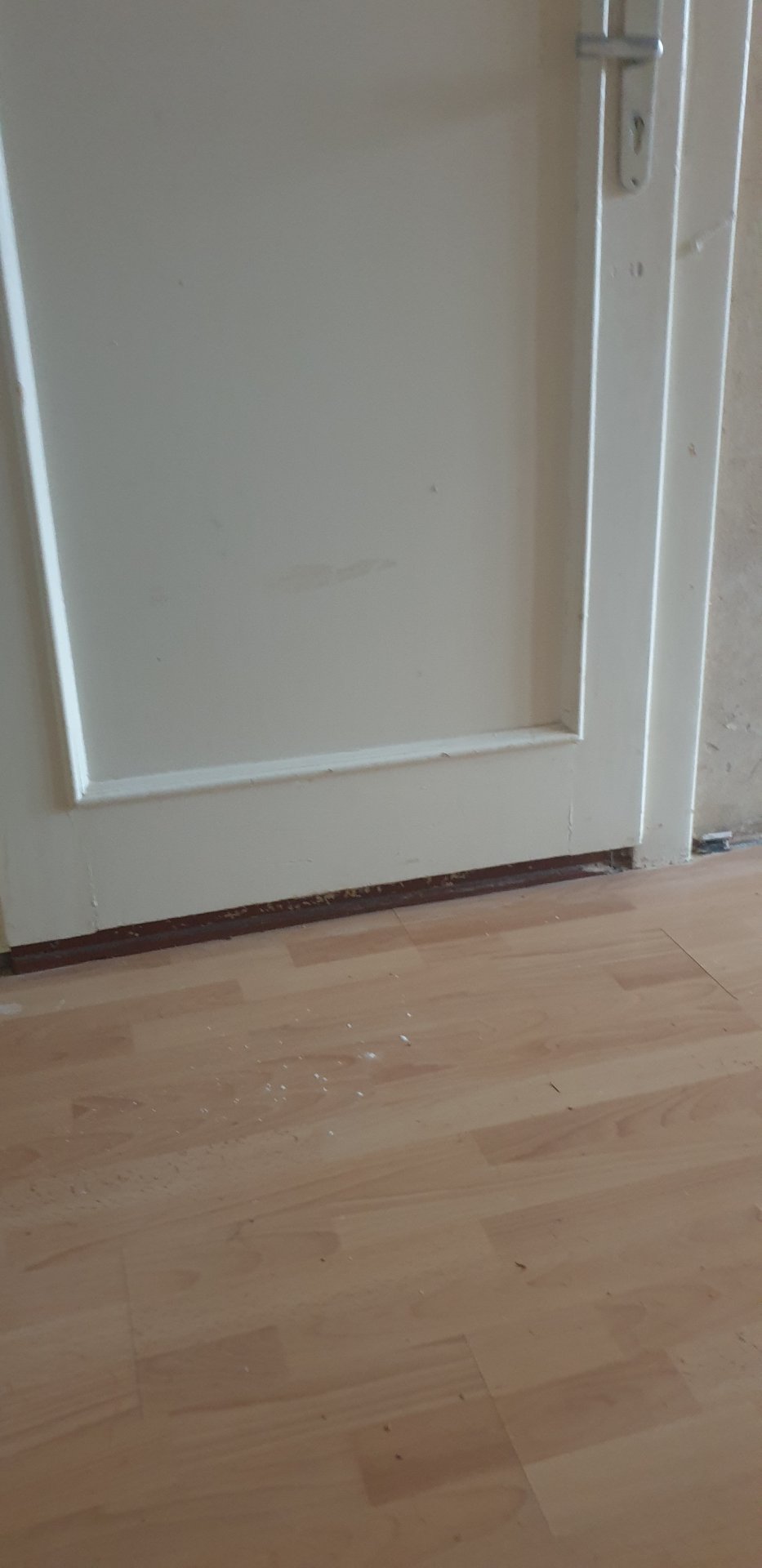

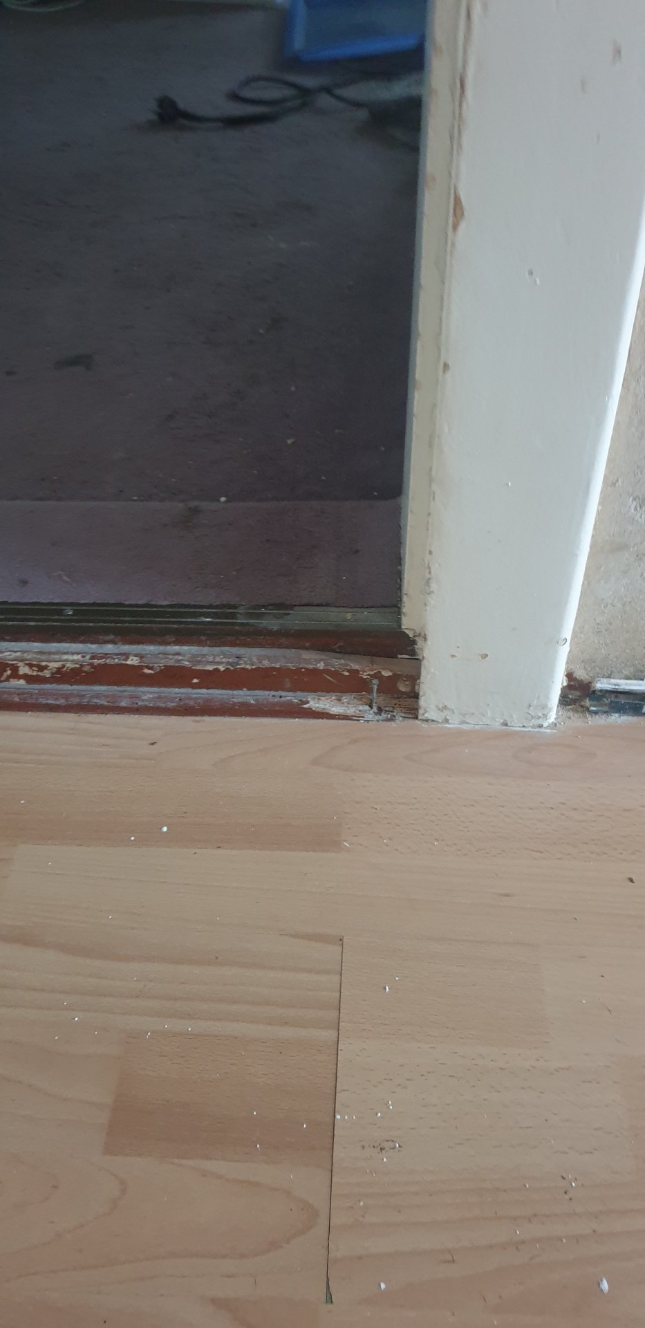

    Hi.
    Ich möchte eine alte Tür ausbauen und eine neue moderne einbauen. Allerdings ist vom Flur zu dem Zimmer ein Höhenunterschied. Wie gehe ich da am besten vor ? ( Siehe Fotos )
    LG Sascha

    Flur ist höher?
    der helle Bodenbelag soll bleiben?
    Messe doch mal die jetzige Türe vom Boden bis Oberkante

    Hi.
    Nein der Flur ist Tiefer zu dem Zimmer. Der Bodenbelag soll auf jeden Fall durch neues Laminat ersetzt werden. Überlege schon dieses Laminat liegen zu lassen und das neue darauf legen. Zusätzlich natürlich noch Trittschall. Geht das ?
    Dann wäre aber immer noch ein Höhenunterschied von ca 3 - 4 cm zu dem Zimmer. Geht dann warscheinlich nur wenn man die Tür Zarge dementsprechend anpasst oder ?
    Erst war geplant komplett Estrich neu machen und auf die Höhe anpassen, aber es sind noch andere Zimmer wo die Höhen unterschiedlich sind. Ist halt Altbau. Keine Ahnung warum die das früher so gemacht haben

    Da musst erstmal die alte Tür ausbauen, es kann da aber unter der Schwelle noch eine Überraschung auf dich warten, man weiß einfach nie was da rauskommt, ist immer ne Überraschung. Da musst dann evtl. bisschen basteln, siehtst dann ja...
    Danach musst wohl die Türöffnung erst einmal auf Normmaß (Baurichtmaß) bringen, sonst wird das evtl. eine Sondermaßtüre und die willst nicht bezahlen müssen.
    Je nach dem was man an der Türöffnung machen muss, kann es passieren, dass die Lichtschalter da nachher wirkluch saublöd sitzen (zu nah am Rahmen oder auch zu weit weg, je nach dem halt).
    Beim Einbau der neuen Zarge musst unten evtl. sägen und das nicht nur „gerade“, sondern evtl. „ausklinken“. Das geht mit ner anständigen Säge schon, falls es nicht geht, dann liegt es wohl an dir.
    Laminat auf Laminat würde ich nicht machen, jedenfalls nicht mit doppeltem Trittschall. Ich kenne das aus den Altbauten vor Sanierung, da haben das die Mieter oft so gemacht. Man läuft da als ob man ein paar Bierchen zu viel erwischt hat, der Boden gibt durch den doppelten Trittschall viel zu stark nach und das federt ganz blöde, will man nicht haben.
    Das wurde in Zeiten der Einzelraumöfen so gemacht um die Türen ringsum besser „dicht“ zu bekommen um die Wärme nicht durch starken Durchzug zu schnell zu verlieren...
    Ich würde immer versuchen da einen durchgehend ebenen Boden hinzubekommen, das ist so einfach nicht mehr zeitgemäß, aber das ist halt bei Teilsanierungen oft nicht ganz so einfach...
