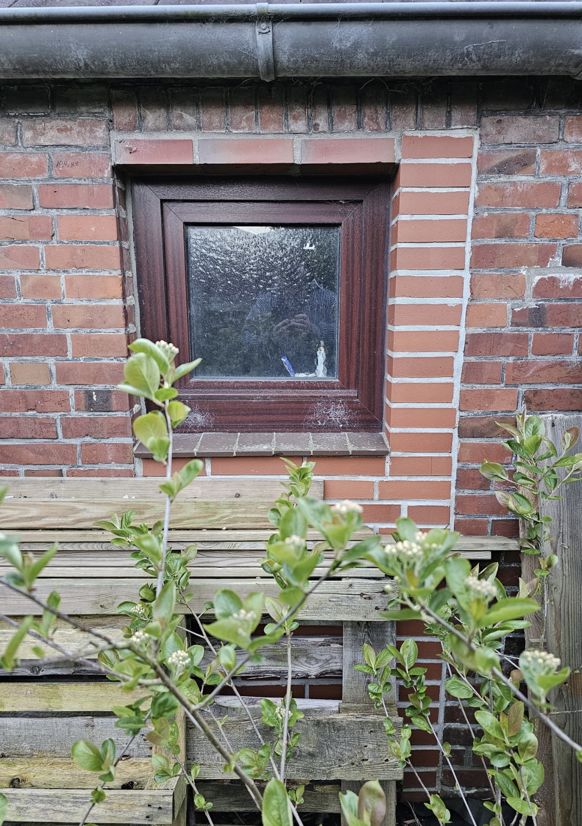

    ich habe einen Hof von 1950 gekauft. Auf der Rückseite des Nebengebäudes möchte ich eine Tür nach Außen schaffen. Meine Idee das aktuelle Fenster rauszunehmen und eine Tür einzusetzen. Wie die Steine zeigen , muss an dieser Stelle auch schon mal eine Tür gewesen sein. Kann ich hier also recht unkompliziert wieder einen Durchgang schaffen oder bekomme ich Probleme mit der Statik .. da es auf dem Bild schlecht erkennbar ist .. das Gebäude hat kein OG , nach der Regenrinne kommt also das Dach

    Das sieht für mich unproblematisch aus.

    Ich denke, das ist möglich, aber es wird notwendig sein, die Öffnung mit Stürzen oder Verstärkungsrahmen zu verstärken

    Warum, der Sturz sollte doch schon da sein, wenn mal eine Tür an der Stelle war. Und was soll der Verstärkungsrahmen verstärken?
