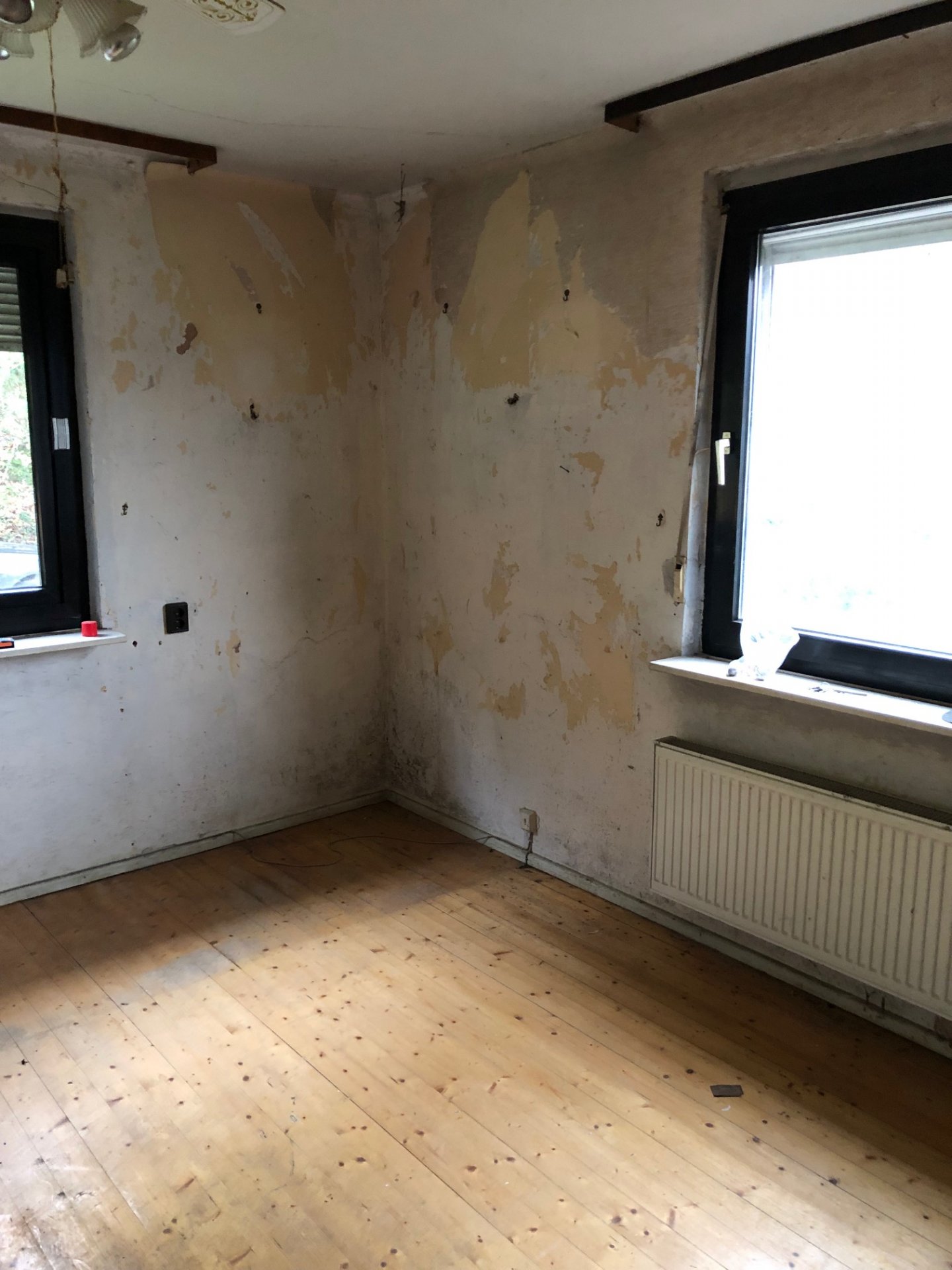

    Hallo in die Runde,
    wir haben in unserem Sanierungsobjekt den LOSEN Putz entfernt. Übrig ist der (feste, aber "sandige") Unterputz und stellenweise der Deckputz; siehe Foto.
    1 Maler empfahl Raufaser aufzuziehen und darauf zu streichen.
    1 Verputzer empfahl einfach alles neu zu verputzen.
    1 Innenausbauer empfahl, ganz dünne Gipskartonplatten aufzuziehen (zu kleben) und darauf zu streichen.
    Ich würde mich über Eure Rückmeldungen und Tipps freuen, was wir hier am besten tun können. Das Ziel soll sein, eine möglichst glatte, weiß gestrichene Wand (und Decken) zu haben. Wir suchen eine möglichst preisgünstige Lösung.
    DANKEEEE! Viele Grüße

    der Verputzer ist der einzige Vernünftige, die anderen beiden sind Pfuscher vor dem Herrn
    Tapetenreste komplett entfernen, notfalls anschleifen, mit Tiefengrund vorstreichen und mit Finisch spachteln, schleifen, streichen.
    Ich habe bei meinem Sohn im Haus alle Wände mit Rotband dünn aufgezogen, geschliffen und mit Finisch Q4 gespachtelt

    Hi, die Ecke sieht auf dem Bild etwas schimmelig aus.
    Auch wenn nicht, würde niemals Gibskarton drauf kleben. Wie schon vorher geschrieben, alles an Tapete runter, Tiefengrund drauf und dann neu, dünn verputzen.

    Alle losen und sandigen Stellen abschlagen und neu verputzen.
    Das mit dem Tiefgrund kann auch nach hinten losgehen. Dann haftet nichts mehr auf dem grundierten Untergrund.
