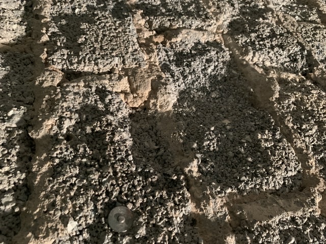

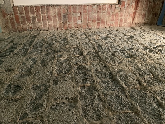

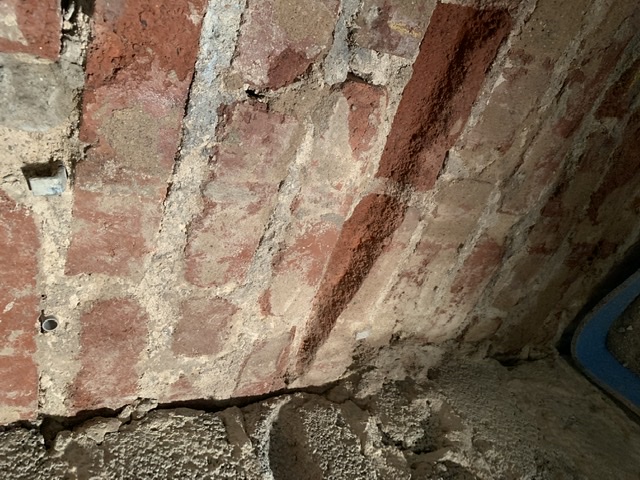

    ich saniere gerade ein kleines Gästebad in unserem Haus - ich habe zwei Themen, zu denen ich Hilfe benötige. Aktuell geht es erstmal um das Verputzen der Wände. Die Außenwand besteht aus einem zweischaligen Ziegelmauerwerk, eine Innenwand auf Porenbeton. Den alten Putz auf beiden Wänden habe ich abgeschlagen. Leider sind die Wände sehr uneben und weisen größere Löcher auf. Mein Plan war eigentlich, mit einem Kalkputz zu verputzen (bereits gekauft) - allerdings bin ich mir unsicher, ob das aufgrund der Beschädigungen funktioniert. Die Putzdicke wäre dann an manchen Stellen mehrere Zentimeter... wie sollte der Aufbau sinnvoll ausgebildet werden? Ich möchte ehrlich gesagt auch ungern 3 Schichten auftragen (2 Schichten Unterputz + Oberputz), da mir die Trocknungszeit zu lange ist. In einem Bereich ist die Dusche und wird natürlich abgedichtet und gefliest - dafür muss der Putz ja absolut trocken und abgebunden sein...
    was empfiehlt Ihr mir?
    habe mal ein paar Fotos angehängt... Danke für Eure Hilfe!

    Beim Bad könntest du wasserbeständige H2O-Platten ansetzen um den Putz zunersparen.
    Ansonsten Kalkzementputz verwenden als Fliesenuntergrund undxals Unterputz zum Nivellieren.
    Du kannst zu deinem Kalkputz Zement beimischen.
    Putzschienen im Abstand von 120-150 cm verwenden wenn’s gerade werden soll.
    Als Oberputz deinen Kalkputz nehmen.

    Hi, danke für deine Antwort! Ich würde dann deinen vorgeschlagenen Aufbau nehmen. An einer Wand wegen zur Hälfte Fliesen verlegt und glatt geputzt. Würde jetzt die gesamte Wand mit Kalkzementputz glatt putzen und dann darauf Fliesen bzw. den Kalkputz (auf der anderen Hälfte der Wand) aufbringen. Ich habe Kalkputz bisher noch nicht als Oberputz verwendet. Es kann sein. dass mit dieser dann doch etwas zu grob ist... könnte ich dann als „3. Schicht“ noch einen Glattputz aufbringen? ZB Ardex?

    Kalkputz ist lange verreibbar, sodass genügend Zeit fürs Glätten bleibt-
    ggf dafür gründlich anfeuchten.
    Besser nur mit Kalkputz oder Kalkspachtel überarbeiten, da andere zementhaltige Materialien vermutlich zu hart sind.
    Lehmputz ist auch eine gute Möglichkeit und hat die besten feuchtigkeitsausgleichenden Eigenschaften.
    Er braucht nur eine gute mechanische Verzahnung mit dem Untergrund.

    Kann ich denn den Kalkspachtel direkt auf den Kalkzementputz aufbringen oder wären dann drei Schichten:
    Kalkzementputz
    Kalkputz
    Kalkspachtel
    notwendig?
