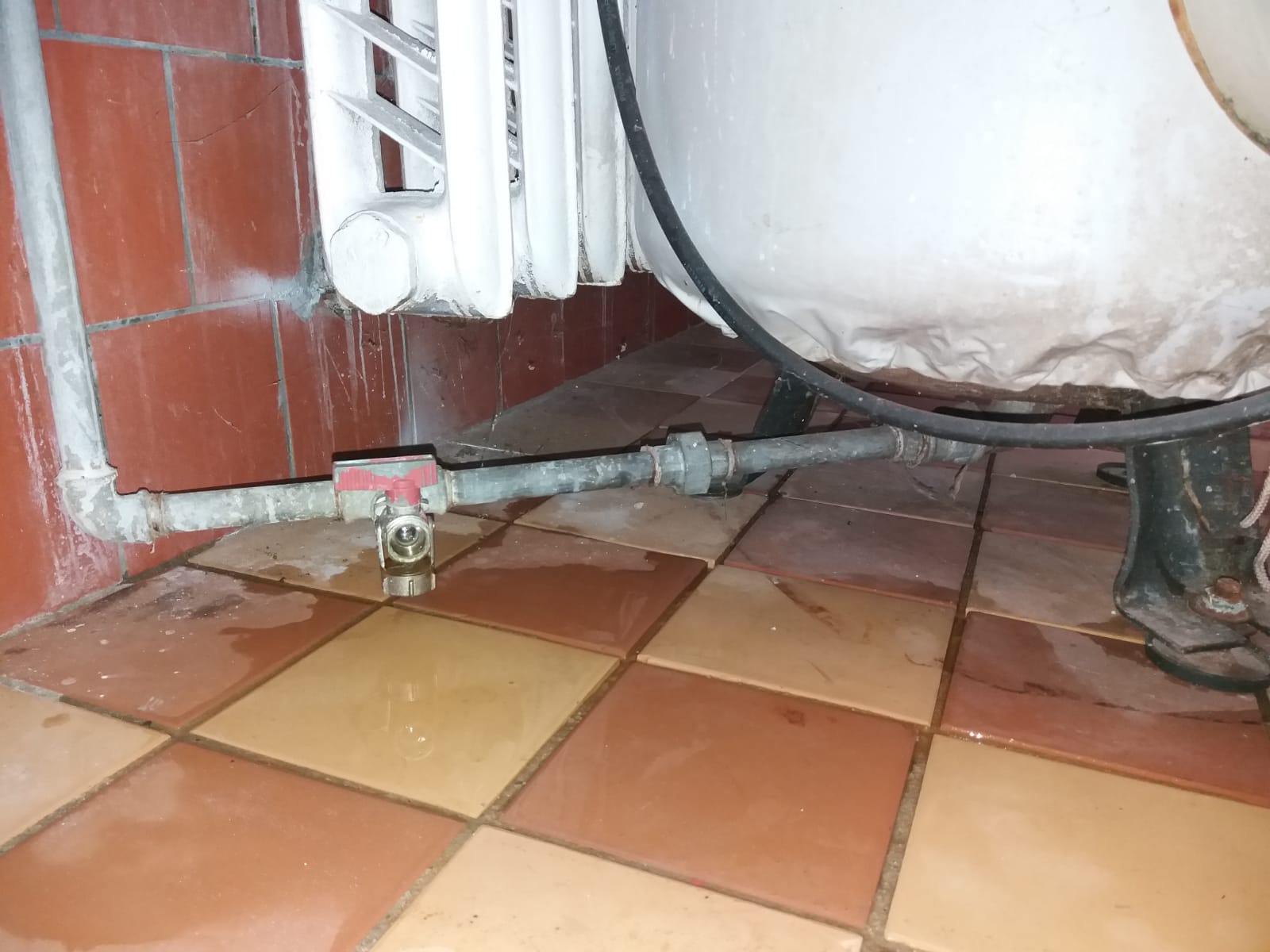

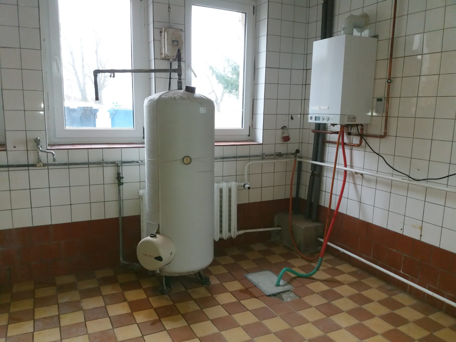

    ich habe hier eine alte Gewerbeküche welche von mir gerade neu eingerichtet wird.
    Problem ist dass hier ein riesiger Wasserboiler steht der mit der Leitung verbunden ist und ich diesen nicht brauche.
    Der Boiler ist dicht, aber ist halt kaputt, da er auch 20 Jahre alt ist.
    Ich habe ein paar Bilder mit hochgeladen.
    Die Zuleitung zum Boiler ist oben mit einem Absperrhahn gesichert, der ist jedoch nicht 100%ig dicht.
    Es kommen minimal Tropfen durch.
    Unten vor dem Boiler ist ein T-Stück, wovon noch ein Wasserhahn abgeht und die andere Leitung direkt zum Boiler führt.
    Ich überlege die Leitung, 30 cm hinter dem Absperrhahn abzutrennen und dann irgendwie abzudichten.
    Habt Ihr einen Tipp für mich wie ich das am besten mache?

    Bis zum T-Stück zurückbauen und da einen Blindstopfen rein. Es darf keine Leitung mit stagnierendem Wasser im System verbleiben.

    Du sollst den Blindstopfen nicht in das Rohr schrauben. Das "Gegengewinde" heißt Innengewinde und sitzt im T-Stück-Abgang nach Unten.
    Wer aber so unbedarft fragt, wie Du, der sollte sich auch für solch simple Sachen jemand holen, der das schon mal gemacht hat.
    Der Stopfen mus verzinkt oder aus Rotguss sein und natürlich eingedichtet werden.

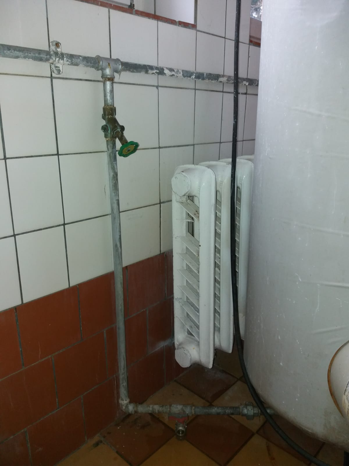

    Problem ist, das ich es nicht hinter diesem T-Stück machen will,
    Am ende habe ich da ein 20 cm Rohr was knapp über dem Boden schwebt. Das ist viel zu gefährlich. Wenn da einer was schweres drauf stellt.
    Da ist es mir lieber wenn ich es unter dem Absperrhahn durchtrenne und da dann dicht mache.
  7. #7 simon84, 02.02.2020
    23.506
    7.043
    Das T Stück an der Wand !!! Nicht das am Boden

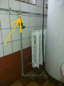

    @TE:
    Was redest Du denn da?
    Oben am T-Stück muss das Rohr raus und der Stopfen rein!
    46316-4bc4c1348ed64c94d4e048b2d0fc9fc2_1_1.jpg Da wo der Pfeil endet.
    Aber lass lieber die ganze Leitung bis zur nächsten täglich benutzten Entnahmestelle zurückbauen. Ein bestimmungsgemäßer Betrieb der Trinkwasseranlage scheint dort nicht gegeben zu sein. Bau bitte als Erstes den Schlauch zwischen Wasserleitung und Heizung ab.

    Würde da auch eher alles bis zur Steigleitung in der Ecke Rückbauen wenn du es eh nicht brauchst. Da ist eine Verschraubung das sollte am einfachsten gehen und du hast kein gammel Risiko. Machst einfach ein T Stück nach vorne mit auslaufhahn hin und rechts nen stopfen. Dann kannst du wieder erweitern wenn es soweit ist

    Weil jede Verbindung zwischen einer Trinkwasseranlage und einer Heizung nach Trinkwasserverodnung verboten ist!
