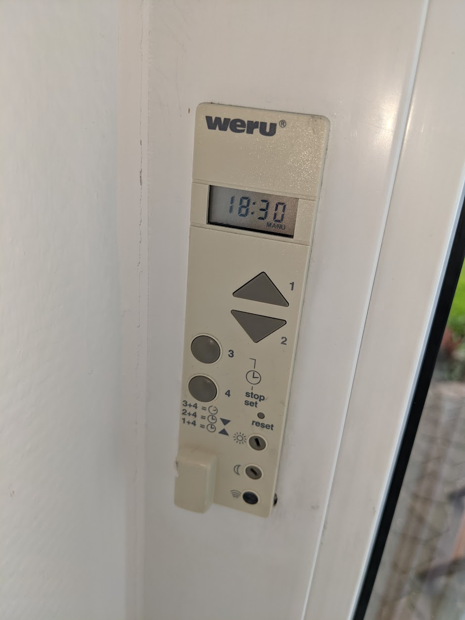

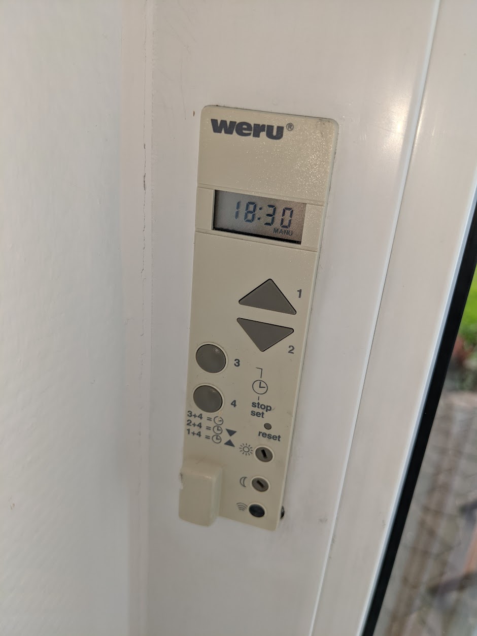

    > weiß jmnd. wie könnte man bei diese uralte System ''Stoppunkt Oben'' ''und Stoppunkt unten'' einstellen?
    - Der Motor funktioniert sonst einwandfrei. Oben macht jedoch kein Stopp und rollt für immer
    - Habe Internet ziemlich durchgesucht, Bedienungseinleitung ist nirgendwo zu finden
    Gruß und
    Danke

    ich habe genau das gleiche Bedienelement. Aber leider habe ich keine Bedienungsanleitung dazu.
    Bei Weru auf der Homepage ist leider auch nichts verfügbar.

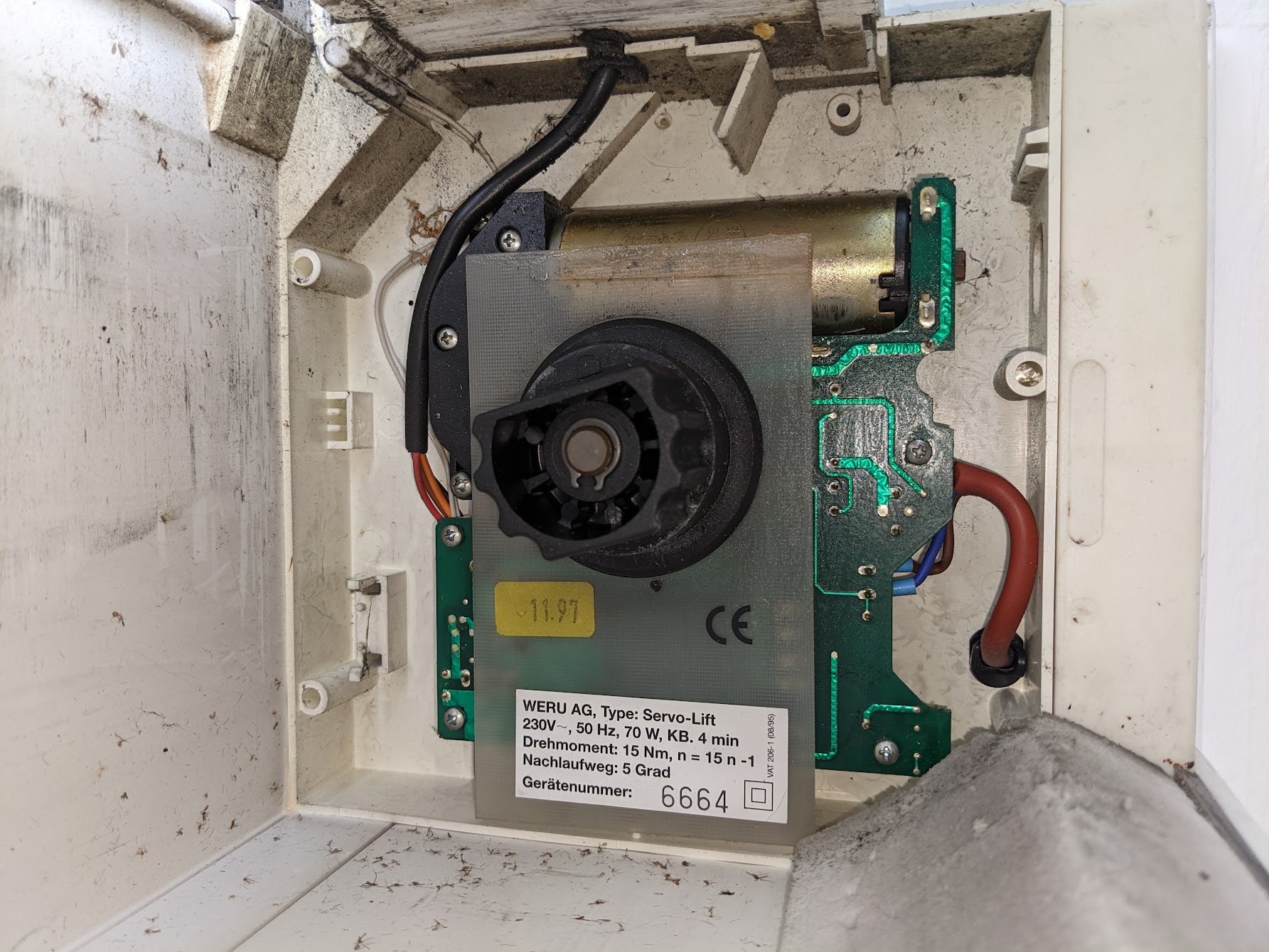

    bei mir stoppt der Motor am oberen Ende durch einen Magneten. Man kann diesen auf der Innenseite befestigen. Sobald dieser oben ankommt, stoppt der Rolladen ;-) Ich habe hier einen kleinen Magneten aus einer Handyhülle benutzt.
    Liebe Grüße und viel Erfolg
    Soundi

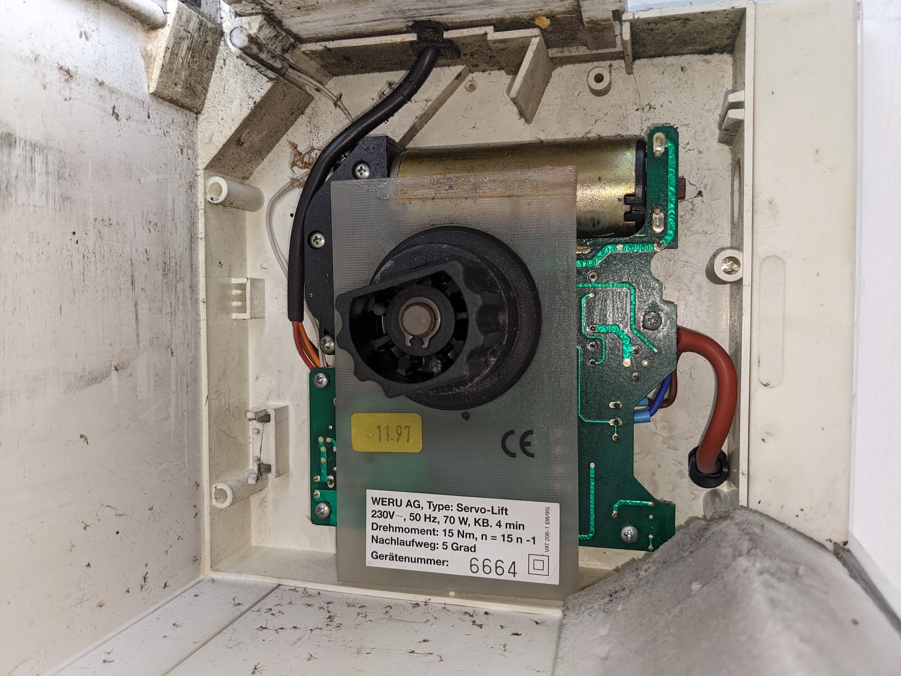

  4. Soundi
    Soundi
    29.09.2025
    In Deinem Bild ist oben das Gegenstück des Magnetschalters zu erkennen
