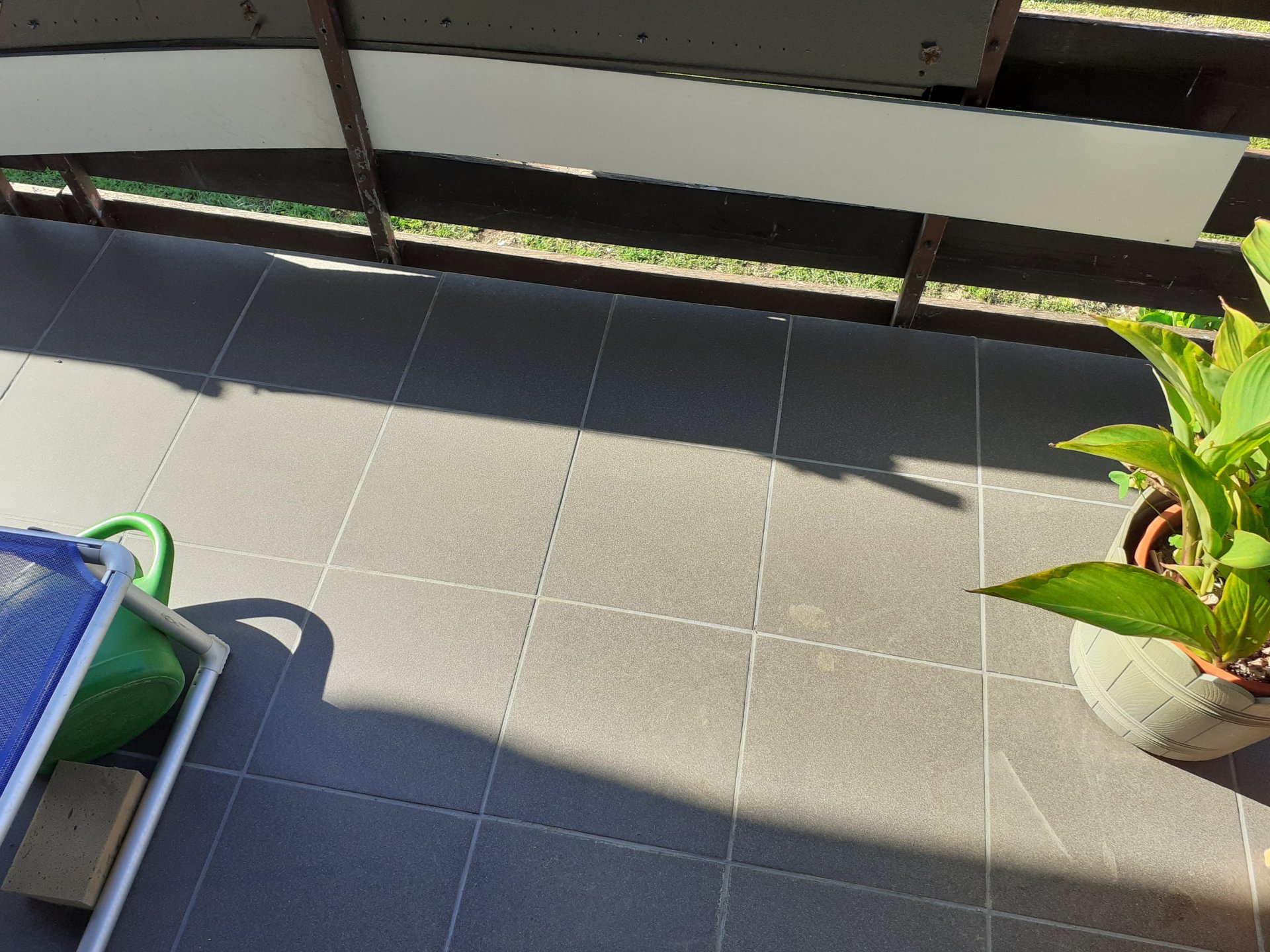

    Habe ein Haus aus von 1970.
    Das Haus hat einen Balkon aus Beton, auf dem die Fliesen abgeplatzt sind , haben die Fliesen und den Estrich entfernt und wollten das ganze sanieren lassen.
    Jetzt hat uns ein Handwerker auf den Beton neue Fliesen verlegt aber ohne Entkopplung.
    Hält das?

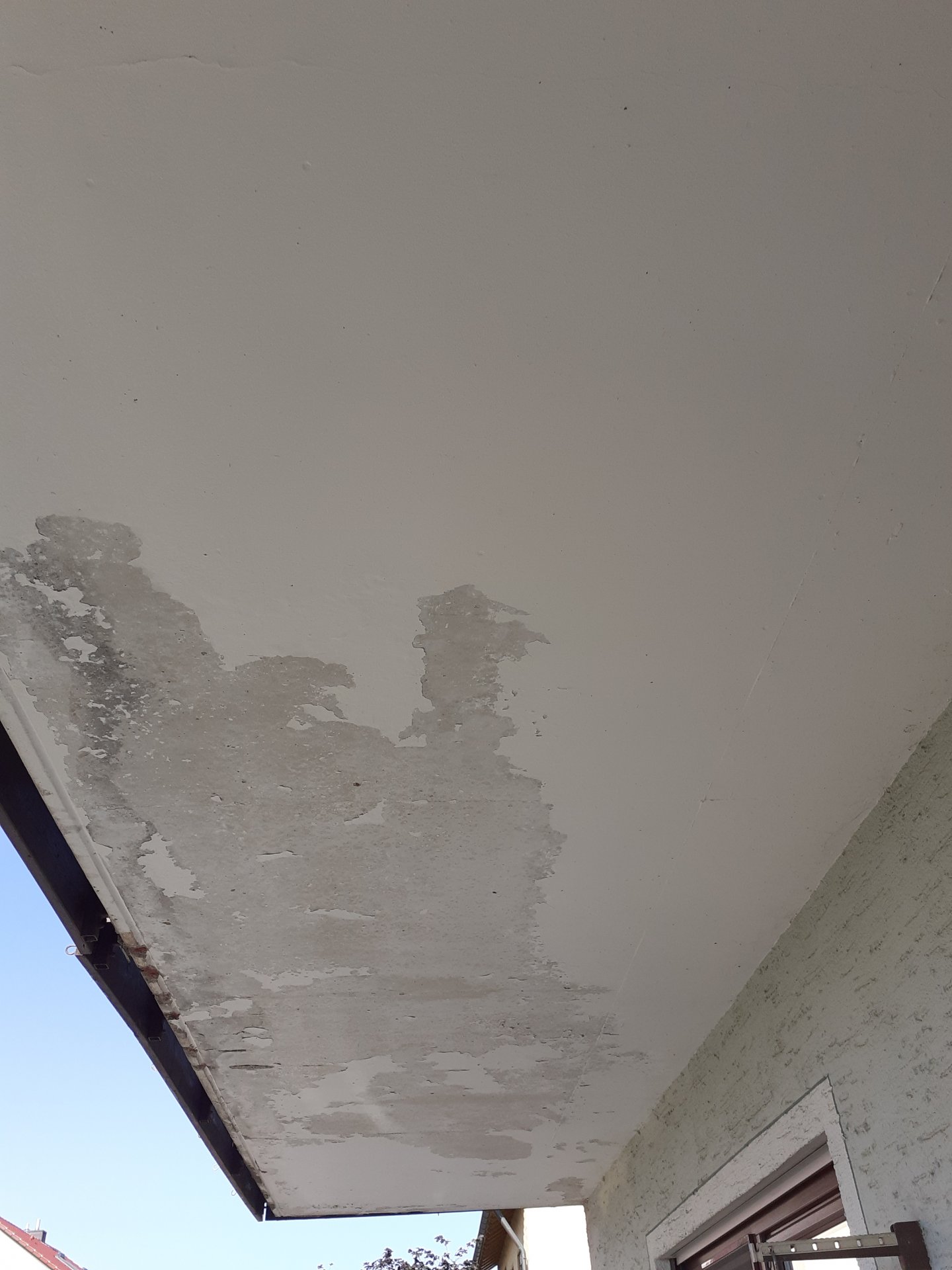

    Von unten blättert die Farbe am Balkon auch schon ab.
    Außerdem brauche ich wahrscheinlich auch ein neues Geländer.
    Kenne mich in dem Bereich leider nicht aus.
    Und gute Handwerker zu finden ist heutzutage nicht immer einfach.
    Was kann ich jetzt erstmal selbst machen?
    Vielen Dank schonmal

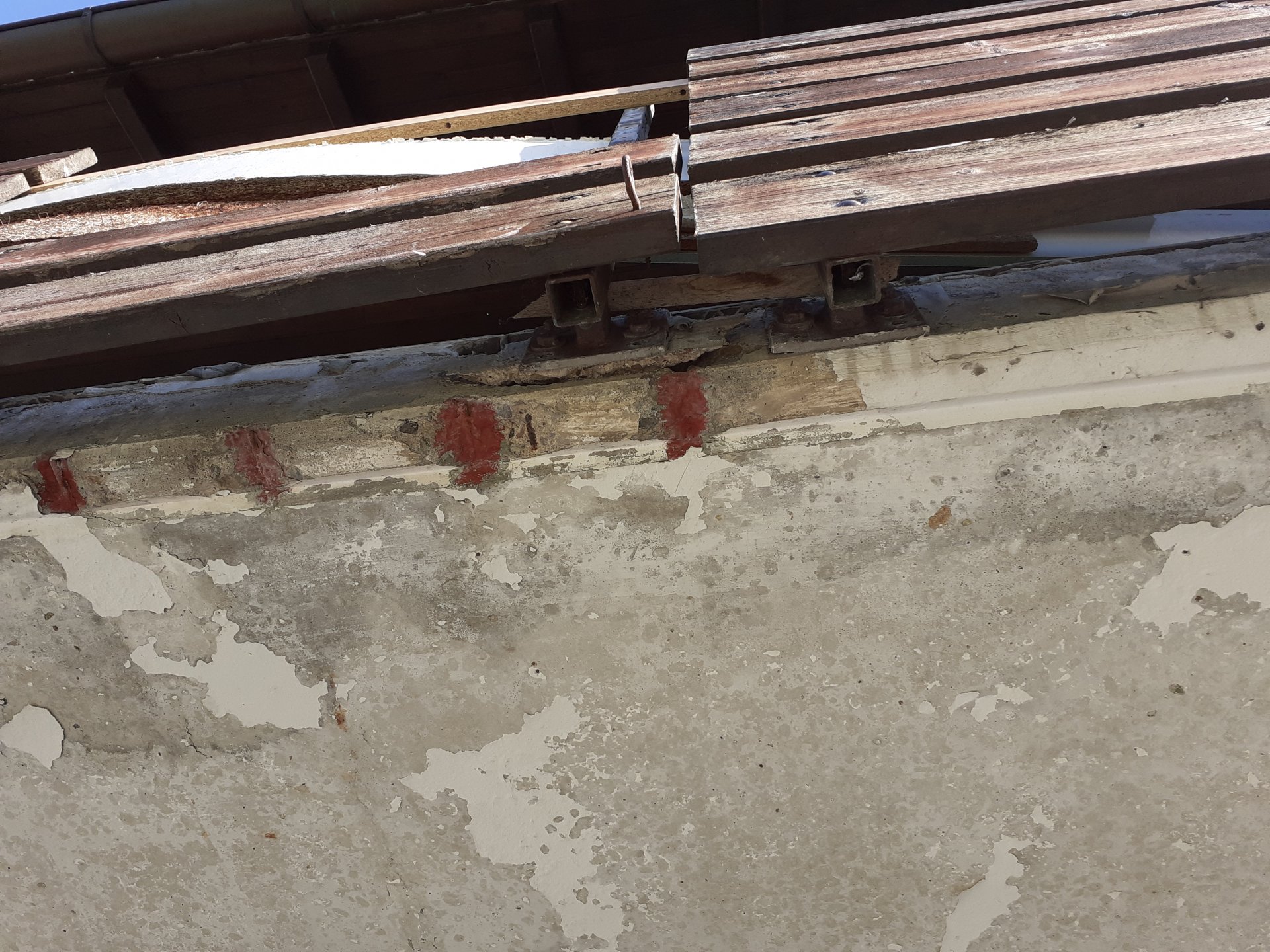

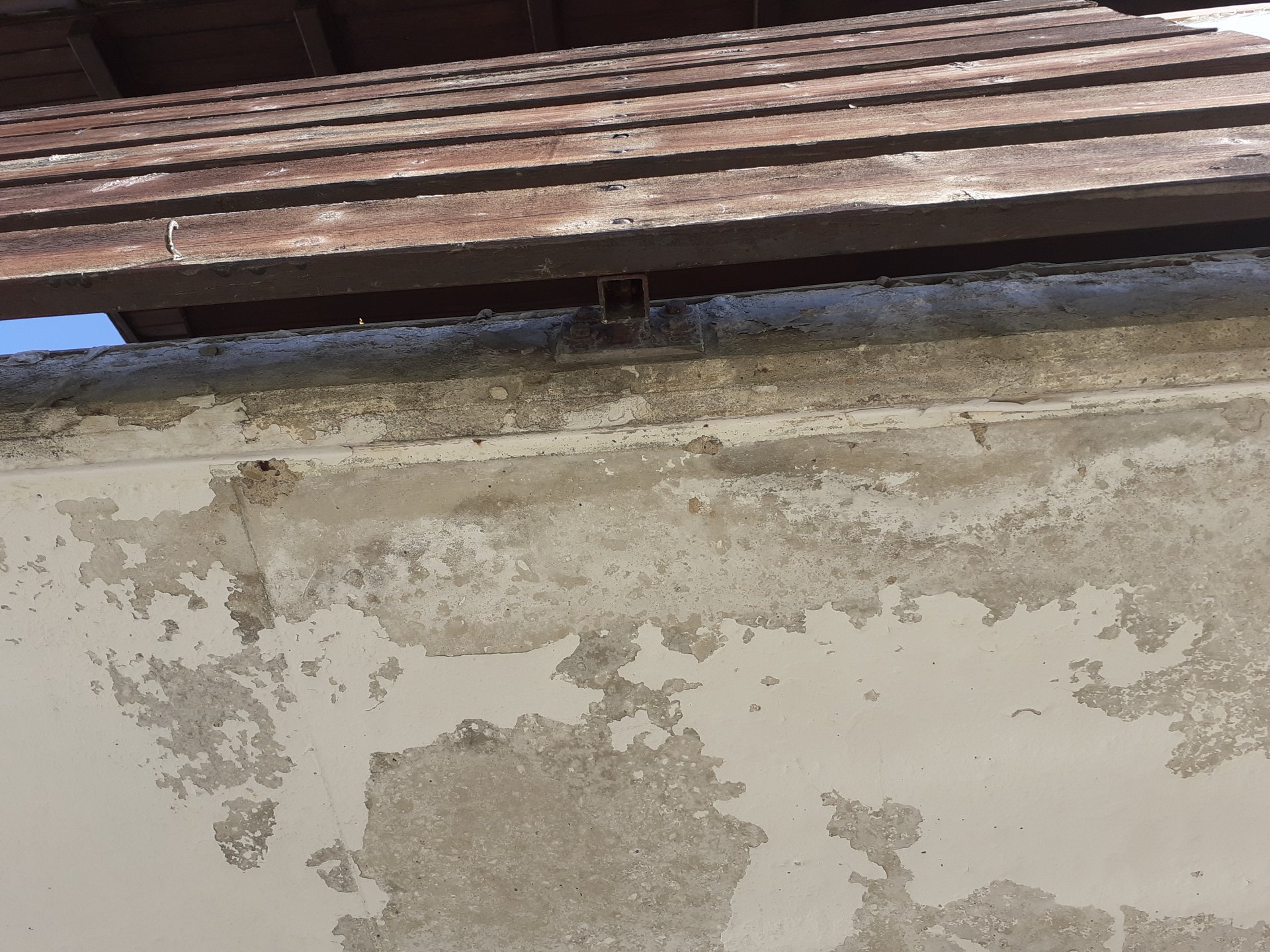

    Hier sind noch ein paar Fotos.

    Da wurde die komplette Abdichtung einfach mal weggelassen. Um den Schaden zu beheben müsstest du komplett neu anfangen. Alles runter, abdichten und dann neu fliesen.

    Die Tropfkante fehlt auch.

    Hat er das von sich aus gemacht oder hast Du ihn damit beauftragt? Diese Frage kommt nämlich zu spät. Die hättest Du vorher stellen müssen.
    Fliesen kleben auf alte Balkone, ist so ziemlich das Dümmste, was man damit machen kann...

    Das Geländer würde ich auf jeden Fall einmal erneuern, aufarbeiten oder zumindest neu befestigen lassen. Das scheint sich schon zu lösen. Und wenn der Belag nun drauf bleiben soll, dann zumindest noch den Randbereich unterhalb der Fliesen etwas auskratzen und ein Winkelblech oder ähnlichen anbringen und mit Montagekleber versiegeln, sodass man zumindest eine Tropfkante hat und durch die Kapilarwirkung nichts unten am Balkon lang läuft. Wenn das aber sowieso überdacht ist dann wird da wohl auch nicht viel Wasser durchsickern.

    Ich stimme @SvenvH und seinen Hinweisen zu. Ist der Balkon überdacht und wird selten nass? Hatte ich bisher nicht wahrgenommen.
    Da es nun passiert ist, lass es so bis die Fliesen sich lösen, weil Wasser durch die Fugen dringt und die Fliesen absprengt. Das ist bei geklebten Fliesen im Außenbereich nur eine Frage der Zeit.

    Die Unterseite würde ich komplett abspachteln dann grundieren und mit Fassadenfarbe streichen, das müsste reichen oder?

    Ja der Balkon ist komplett überdacht kommt also nur am Rand etwas Regenwasser hin.

    Ja, das hilft perfekt gegen Nässe von oben. ;)
