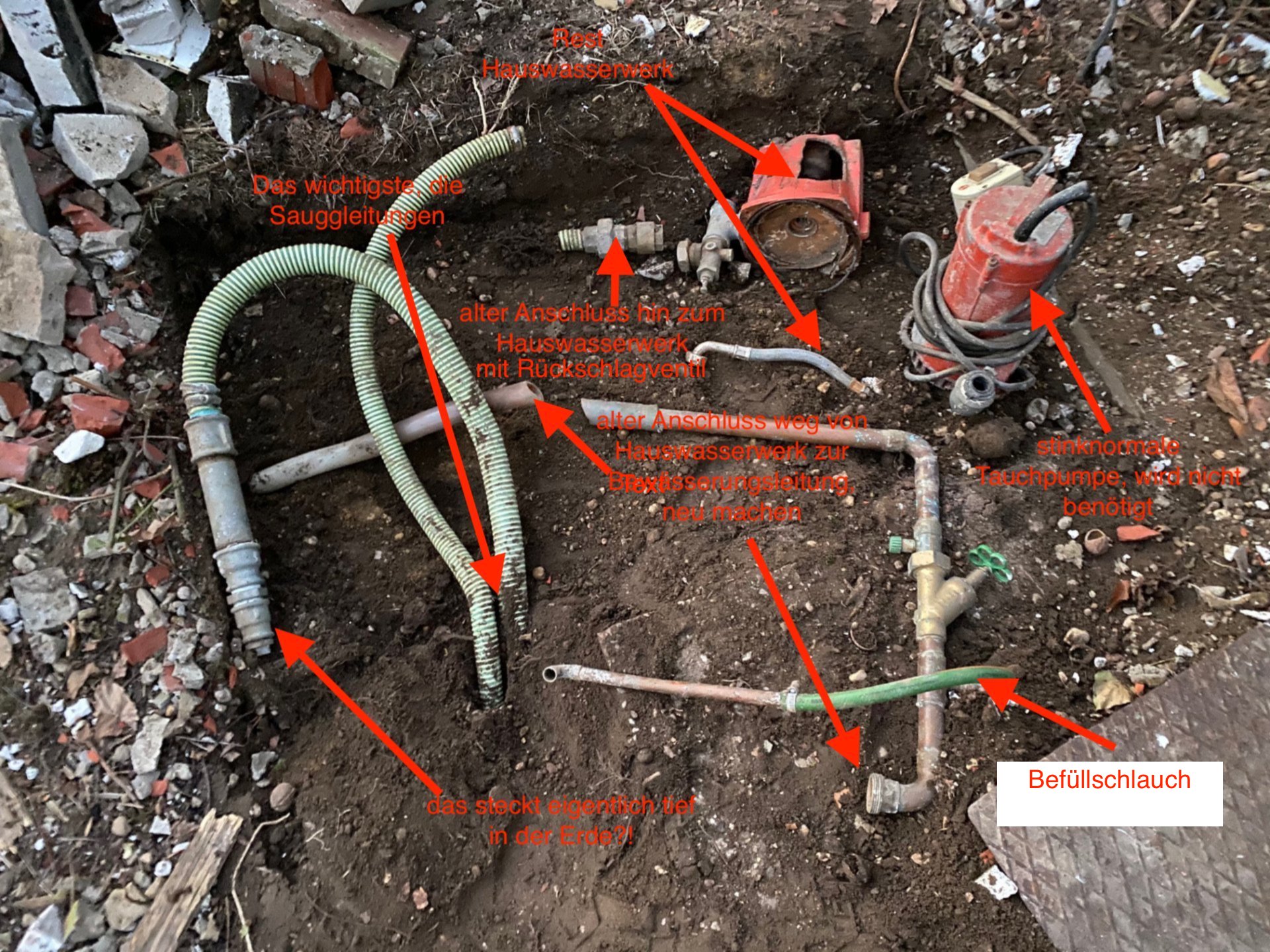

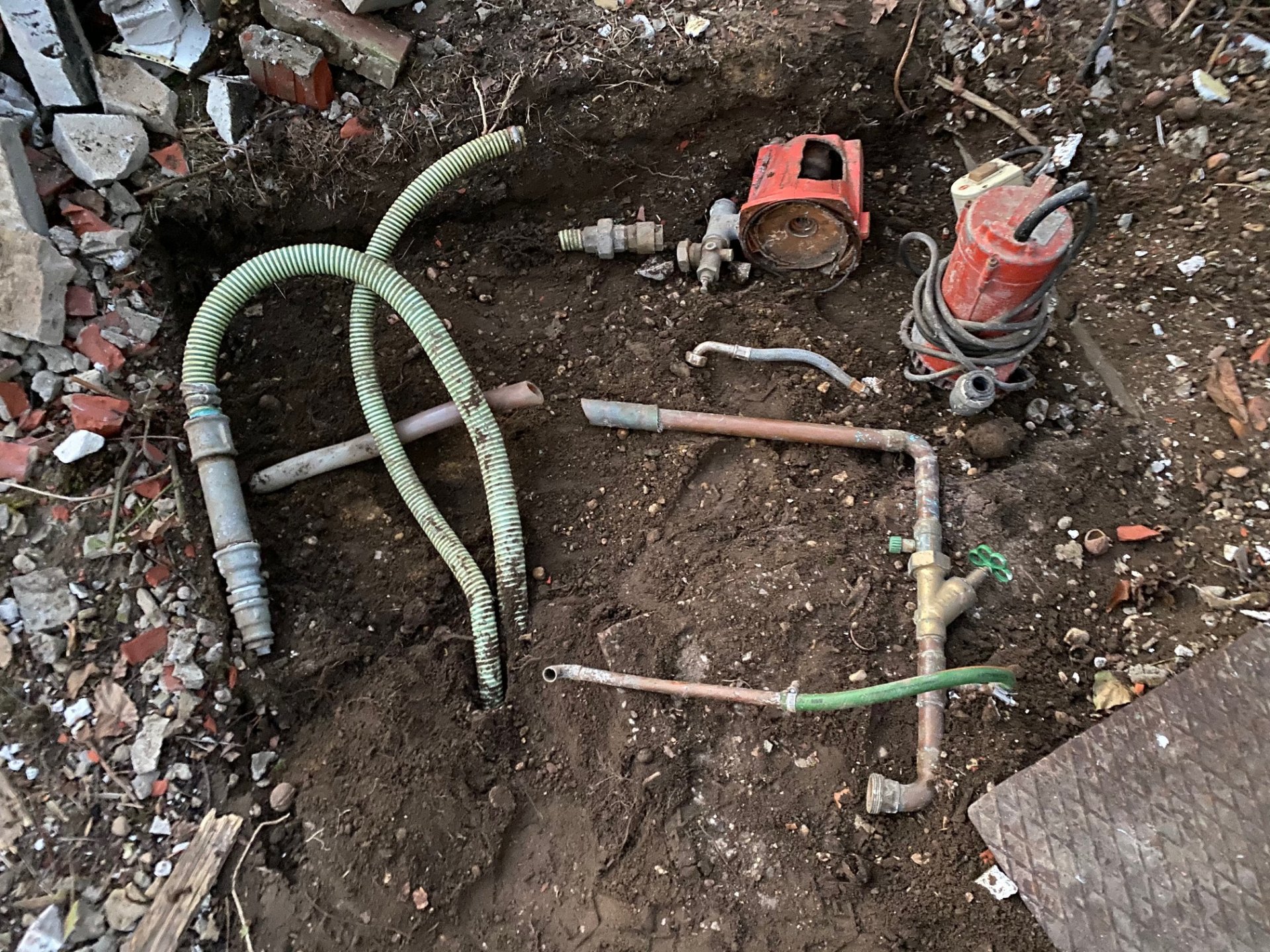

    wir haben letztes Jahr ein Haus aus Bj. 66 gekauft und saniert. Jetzt ist der Garten dran.
    Da die Rasenfläche mit ca. 1.400m² sehr groß ist, gibt es viel zu bewässern. Es gibt einen alten Brunnen mit defekten Pumpenresten, ich habe jedoch absolut gar keine Ahnung von der Funktionsweise etc.
    Kann mir vielleicht einer erklären, was hier auf dem Foto zu sehen ist und was wozu da ist?
    Ich weiß nicht, wie tief der Brunnen ist. Es kommen insgesamt drei Schläuche aus der Erde. Zwei gestreifte und ein transparenter. Bei der Pumpe war auch mal eine Art Ausdehnungsgefäß. Zwei der Schläuche wurden leider schon durchtrennt.
    Was müsste ich tun um testen zu können, ob der Brunnen reaktiviert werden kann?
    Danke vorab für eure Unterstützung!

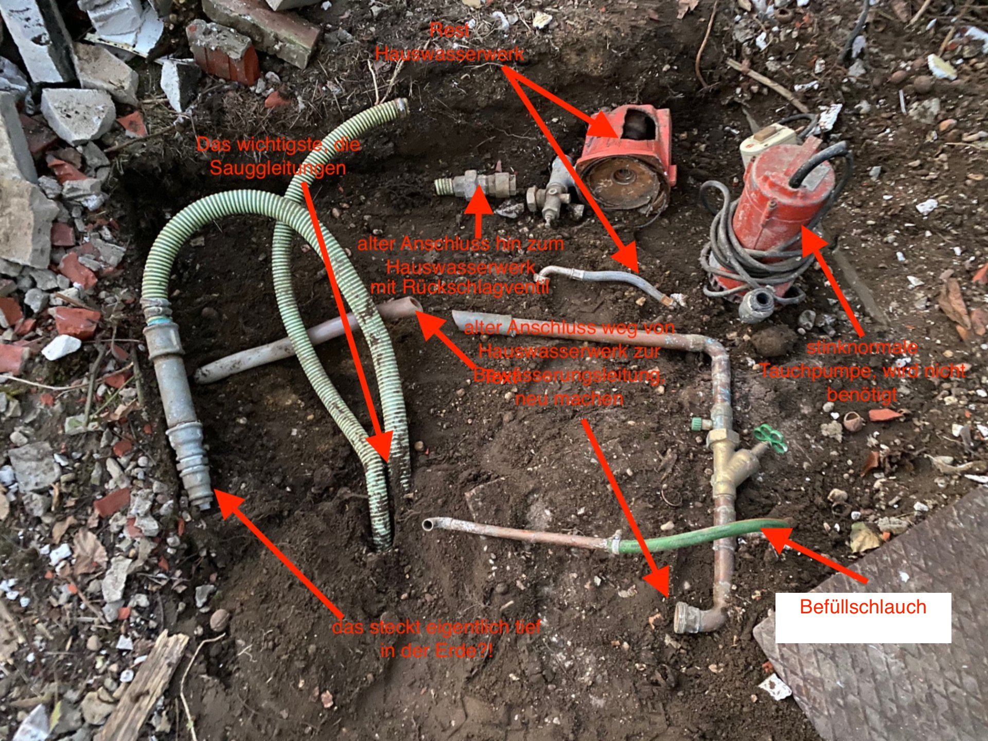

    Als ich den Titel gelesen hab hatte ich mir ein anderes Foto erwartet.
    fabian hat’s ja schon geschrieben. An den geriffelten Schläuchen mal mit Wasserwerk ziehen und schauen ob überhaupt noch was kommt.

    Ich würde da nochmal etwas tiefer graben. Da findest du bestimmt noch ein festes Stahl- oder Kunststoffrohr. Ich konnte meinen Brunnen zumindest einigermaßen reaktivieren indem ich den kräftig durchgespült hab. Gartenschlauch rein und voll aufdrehen.

    Erstmal danke für deine Mühe!
    Was ist denn genau das, was du mit "das steckt eigentlich tief in der Erde" beschreibst? :)
    Wenn das eine Tauchpumpe ist, fehlt also die eigentliche Pumpe für den Brunnen? (Die Tauchpumpe wird vermutlich für die 3m tiefe Zisterne sein, die vor unserem Haus in der Einfahrt ist und mit Regenwasser bespeist wird? Klingt das plausibel?

    Den Gartenschlauch also in das zu findende Rohr rein, ja?
    Ich weiß natürlich nicht, wie tief das Rohr / die Bohrung ist. Es gibt wohl Nachbarn in der gleichen Reihe, die 22m tief gebohrt haben und wieder welche die nur 13m tief bohren mussten.

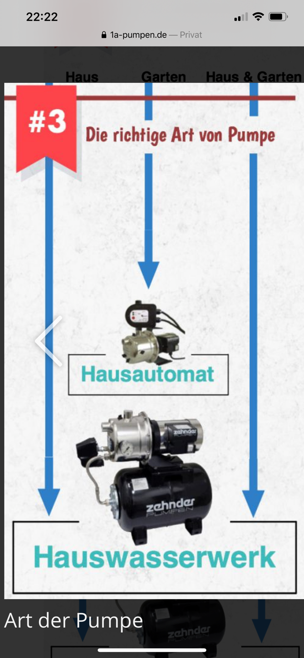

    Danke auch dir. Wie gesagt verstehe ich noch nicht viel von dem ganzen Thema. Wenn ich jetzt nach einem Hauswasserwerk schaue, worauf sollte ich achten?
    Es gibt von günstig 80€ bis 500€ alles.
    Motorleistung: 1.300 W (je höher desto besser = mehr Leistung und mehr Fördermenge?)
    Max. Fördermenge: 5.000 l/h (abhängig davon wie viele Bewässerungsstellen man möchte vermutlich relevant?)
    Max. Förderhöhe: 50 m (von der Pumpe weg zur Bewässerungsstelle?)
    Max. Druck: 5 bar (in Verbindung mit Motorleistung für Fördermenge relevant?)
    Max. Selbstansaughöhe: 8 m (bedeutet die 8m sind gleich der tiefe des Brunnens? Da ich nicht weiß, wie tief die Bohrung ist, wäre dieser Punkt schwierig zu klären...)

    Die Tauchpumpe liegt da nur so rum, die kannst Du gut für Deine Zisterne nutzen.
    Das andere rote Teil ist der klägliche Rest vom alten Hauswasserwerk.
    Vielleicht ist da ja ein Typenschild drauf, dann kannst Du wieder so ein Teil kaufen.
    Ansonsten mal Pumpenfritzen kommen lassen.
