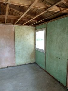

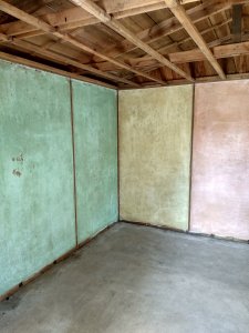

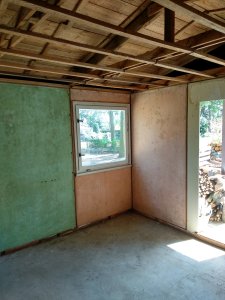

    ich überlege unseren alten, jetzt entkernten Bungalow zu Renovieren. Ist ein alter DDR-Bungalow auf einer Betonplatte. Die Außenwände bestehen auf vorgefertigten Wandelementen (1,20 m breit, insgesamt nur 3,6 cm dick).
    Wandwandaufbau (siehe PDF im Anhang):
    Hartfaserplatte
    Hartpapierwabe
    Hartfaserplatte
    Geplant ist erstmal der Innenausbau, um ihn so herzurichten das man im Sommer wieder darin schlafen kann.
    Heizung / Ofen ist nicht geplant.
    für den Dielen-Fussboden geplant:
    Raupund, 2.000 / 3.000 x 116 x 21 mm Douglasie, unbehandelt (ist noch von einem anderen Projekt übrig), Oberfläche soll geölt werden
    Unterkonstruktion, 3,8x 5,8 Fichte/Tanne, Imprägniert
    Dazu meine Fragen:
    01 Muss die Holz-Unterkonstruktion auf dem Beton fixiert werden?
    02 Macht eine Dampfsperre zwischen Beton und Unterkonstruktion Sinn?
    03 Muss der Rauspund von unten mit Holzschutz behandelt werden?
    für die Wandverkleidung innen geplant:
    Rauspund vertikal, 96 x 19 mm Fichte, unbehandelt, Oberfläche soll getrichen werden
    Unterkonstruktion nur 1x horizontal an den Stoßstellen der Wandelemente fixiert, nicht hinterlüftet,
    4,8 x 2,4 cm, Fichte/Tanne, Sägerau, unbehandelt
    Dazu meine Fragen:
    01 Die größte Frage für mich ist, ob die Wände die zusätzliche Last der Wandverschalung aushalten.
    Dürfen die verikalen Rauspundbretter auf dem Boden stehen, damit das Gewicht nicht an der Wand "hängt".
    Oder muss ein unten Spalt zur Lüftung sein?
    02 Wenn außen Hartfaserplatte und innen Rauspund ist, bekomme ich dann Probleme mit dem Taupunkt?
    03 Muss der Rauspund von hinten mit Holzschutz behandelt werden?
    Viele Grüße
    Jens

    Zu den Fragen
    3) nein muss nicht KDI Holz muss man nicht unbedingt behandeln
    2) Holz und Holz geben sich nicht viel insbesondere wenn nicht beheizt wird
    Ansonsten kannst auch den kostenlosen u Wert Rechner benutzen
    1) ich würde immer einen Spalt lassen aber sehe die gesamtkonstruktion schon kritisch ! Statik ?? Wer hat das gerechnet

    Schonmal über Gipskarton-Vorwand nachgedacht? Die wäre dann statisch unabhängig. Die Lagerhölzer der Dielen musst Du nicht festschrauben, können ja nicht weg.
    Ich würde auf den Boden Lagerhölzer auslegen. Darauf an den Wänden das Grundprofil der GK-Wand (oder der Verbretterung). Dann die Dielen mit 1,5cm Lücke zur GK-Wand. Über die Lücke Sockelleisten.
    Soll der Dachstuhl sichtbar bleiben? Der ist ja ganz hübsch.
    Über den Taupunkt würde ich mir bei einem komplett ungekämmten und undichten Bungalow der meistens nur im Sommer tageweise bewohnt wird überhaupt keine Gedanken machen.

    Vor allem nicht wegen U-Wert Unterschied zwischen verschiedenen ähnlichen Holzwerkstoffen.
    Holzständerwand bzw. Metallständewand fände ich auch viel besser auch wenn es Mehraufwand ist

    Bräuchte es zwischen Holzständerwand und vertikaler Verschalung eine Hinterlüftung?
    Gipskarton ist nicht so meins ...
    macht eine PE-Folie auf dem Beton für den Holzboden Sinn?
    Ob Dach offen lassen oder nicht, weiß ich noch nicht. Das Holz ist ziemlich abgerockt.
    Müsste es irgendwie reinigen, aber alles Abschleifen wird zu aufwendig ...
    Wenn Dach offen würde ich auf jeden Fall die Querlatten an denen die Deckenplatten befestigt waren entfernen.
  8. #8 Fabian Weber, 23.03.2019
    16.576
    6.616
    Die Hinterlüftung ergibt sich ja von alleine.
    Außenwand, dann Holzständer, dann Querlattung, dann Bretterverschalung.
    Folie nicht nötig.

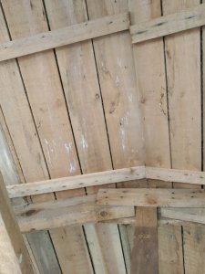

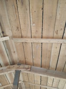

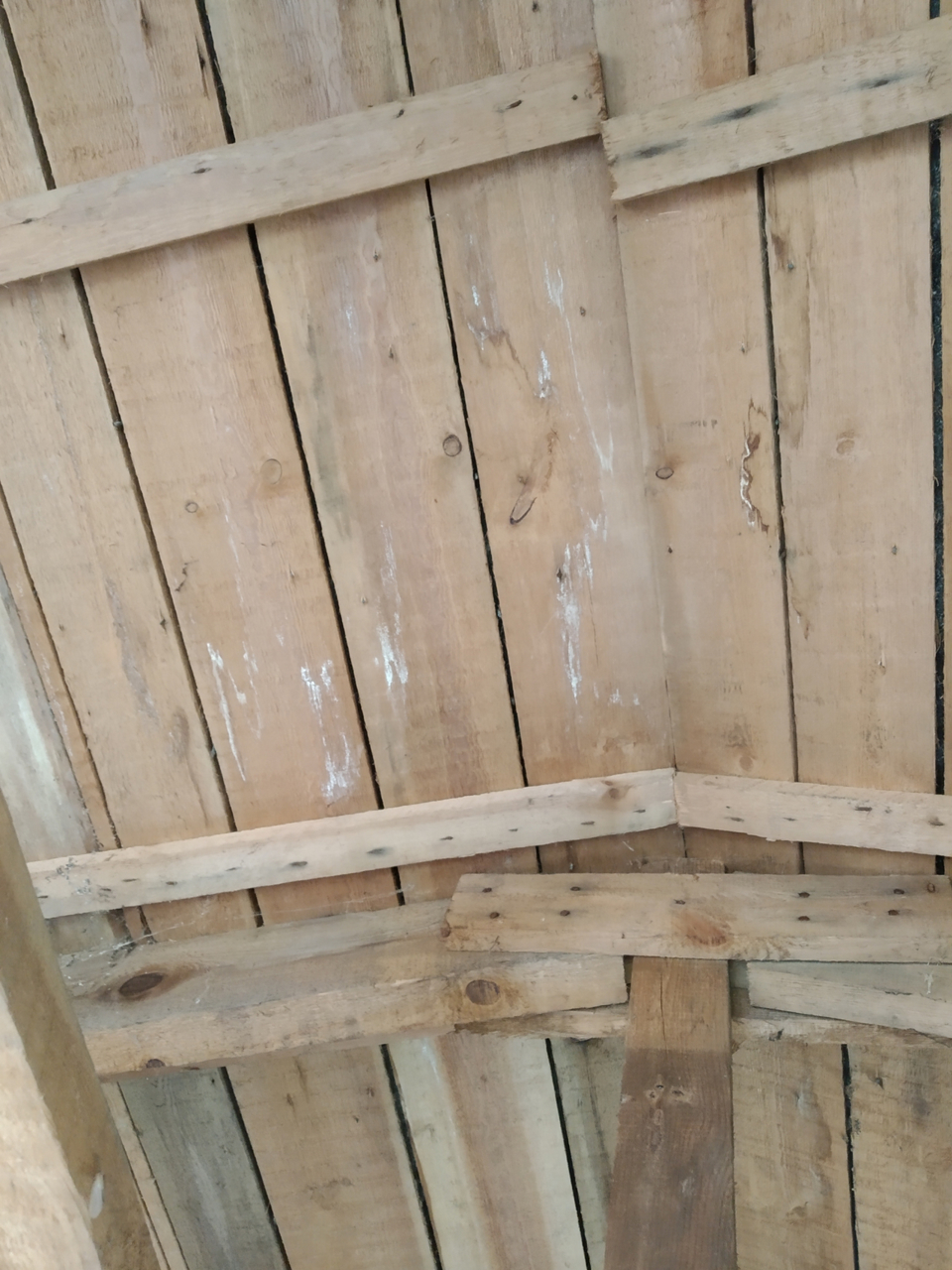

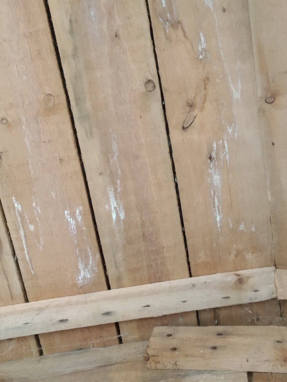

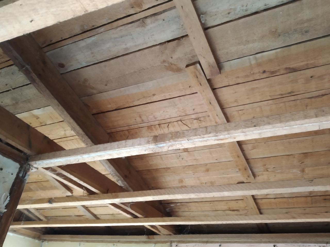

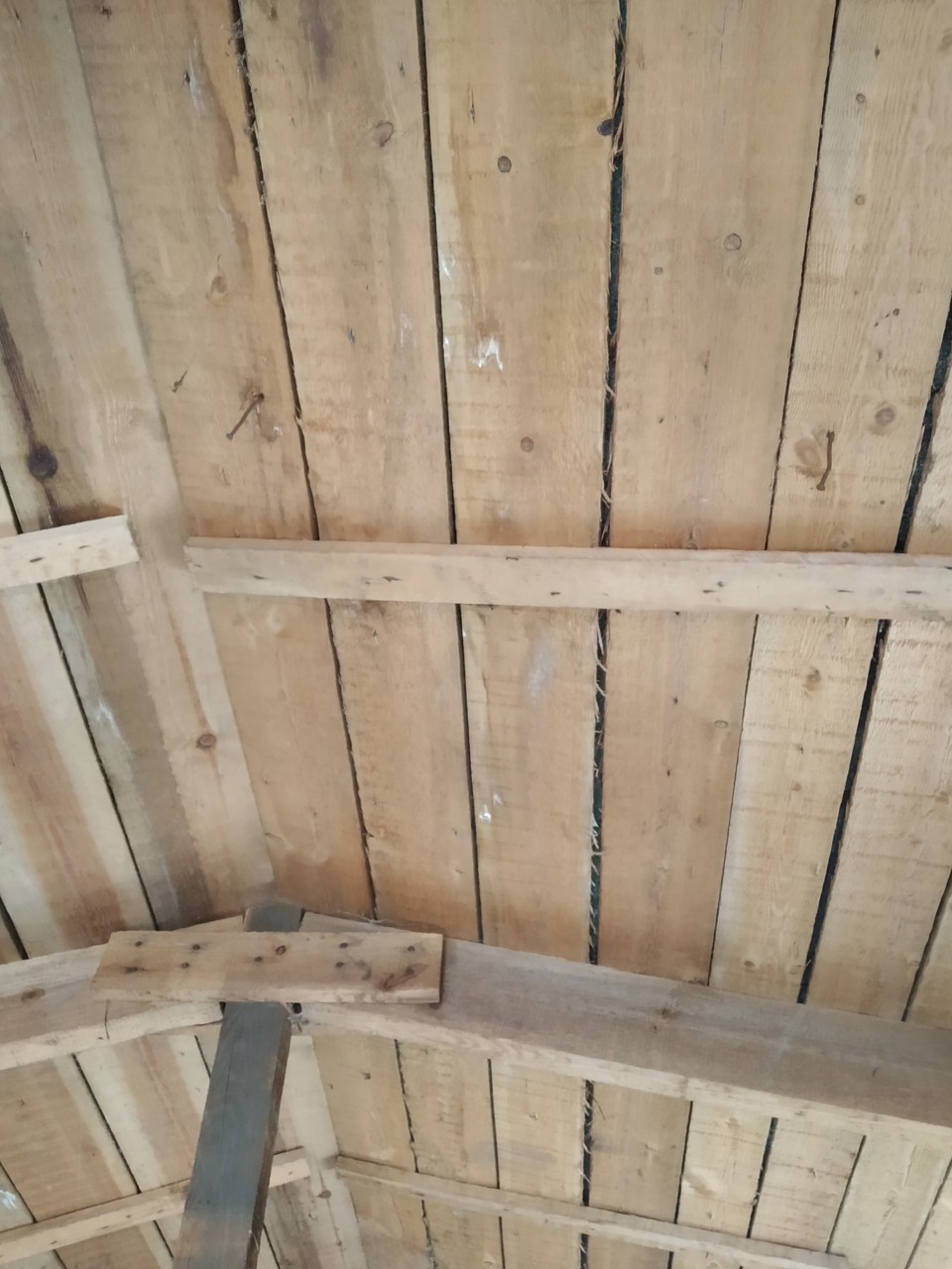

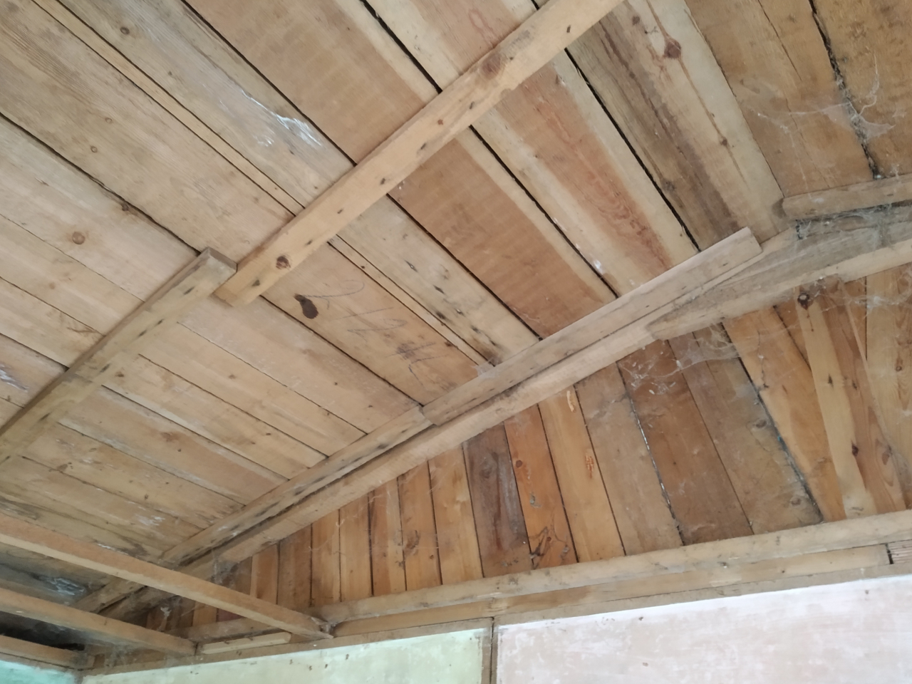

    ich habe jetzt vor das Dach zu erneuern, bevor ich den Boden verlege. Alte Dachpappe ab und neue Bitumenschindeln drauf.
    Bin mir aber unsicher ob die Dach Holzverschalung so bleiben kann. Insgesamt sieht es ganz ok aus.
    Es gibt aber Stellen (weiße Flecken) da bin ich mir nicht sicher ob das Schimmel ist.
    Kann mir jemand anhand der Fotos im Anhang dazu ne Einschätzung geben.

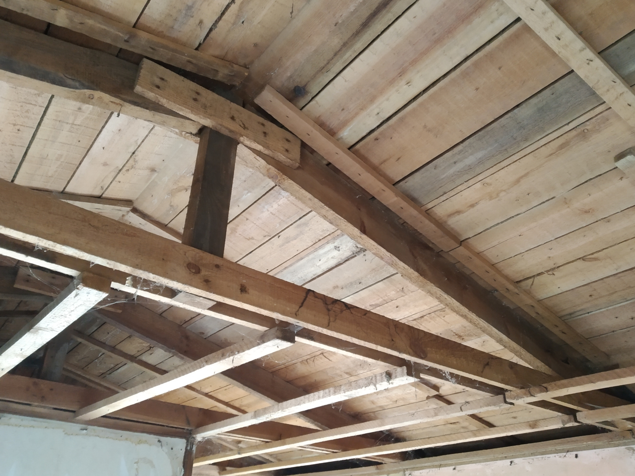

    hallo jens,
    kurze frage zu deiner laube...ist das eine gl19...kannst du mir etwas zu deinem dachaufbau sagen...unsere dach ist leider undicht und ich wollte das in diesem zusammenhang gleich etwas "umbauen" normalerweise sind da nur dachlatten und kontterlatung und wellplatten drauf...ich wollte das so umbauen wie auf deinen fotos...holzverschalung und dann bitumen etc...sind die Schalungsbretter durchgehend und welche abmasse haben diese... und hast du bemertkt ob dieses sich durch biegen...da die sparenbreite mit 1,2m ja recht breit ist..danke im voraus

    Hallo Torsten,
    genaue Maße kann ich dir nicht mehr sagen. Wir haben uns am Ende gegen die Renovierung entschieden und den Bungalow abgerissen.
    Der Zustand war einfach zu schlecht. Ich weiß aber noch das die Schalungsbretter nicht komplett durchgingen, waren 2 geteilt. Das Dach war beim
    Abriss trotz des Zustands noch ziemlich stabil, das kam glaube ich vor allem durch die kleinen Hölzer die die Schalungsbretter miteinander verbunden haben.
    Viele Grüße und viel Erfolg
