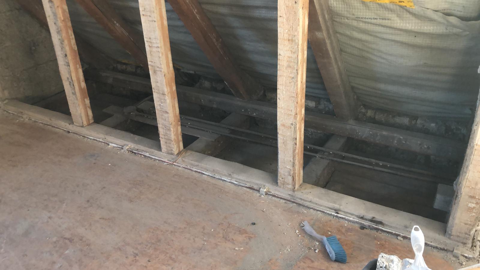

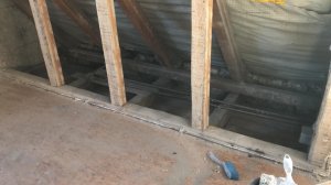

    Ich habe ein Haus Bj.1949 gekauft und bin hier gerade am Sanieren, nun haben wir uns eben auch entschlossen dann hier gleich die Schrägen auszudämmen.
    Das Dach wurde vermutlich in den 80ern mal neu gemacht, jedoch haben wir nur 120er Sparren und werden daher nur 120er Klemmfilz verwenden, Aufdoppeln würde einen Raum nahezu unbrauchbar machen.
    Abgesehen davon wird in Spätestens 10 Jahren sowieso das Dach fällig sein und man kann hier auch noch Aufsparren dämmen.
    Zu den eigentlich Fragen:

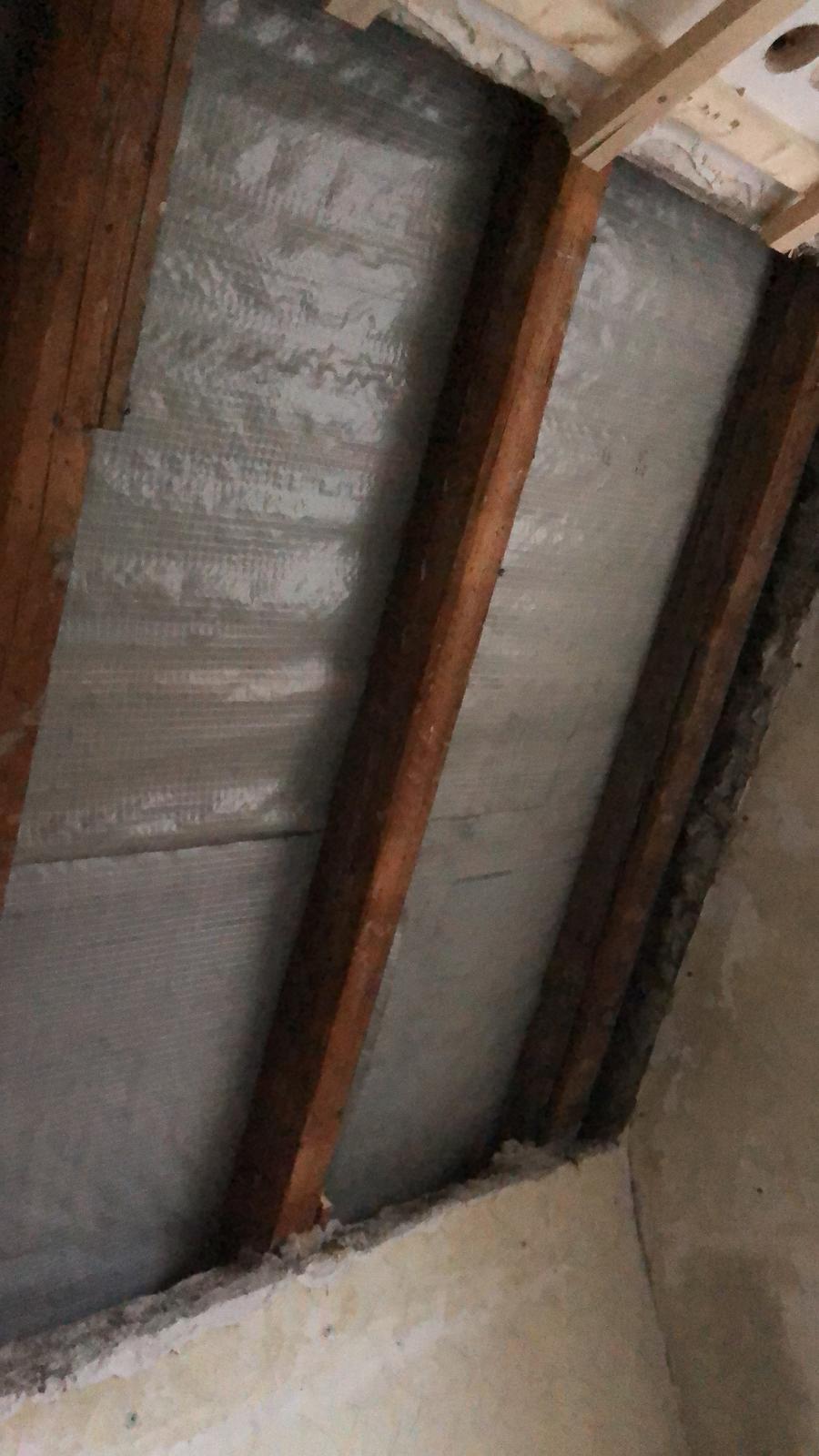

    Unter den Heraklitplatten kam dann folgendes Unterdach zum Vorschein:
    Dieses habe ich zum Teil auch im Spitzboden, jedoch schein diese Gitterfolie(?) recht empfindlich gegen UV-Licht zu sein. weshalb sie im Spitzboden schon Teilweise sehr Zerfallen ist.
    Damit auch schon meine Erste Frage, kann ich hier oberhalb der Bodenhöhe vom Spitzboden an dieses Alte Unterdach eine Neue Folie anschließen? Natürlich überlappend in Richtung Sparren so das ggf. eintretende Feuchtigkeit Sauber ablaufen kann.
    Bezüglich der Zwischensparrendämmung stellt sich mir nun hier die Frage, welche Dampfsperre verwende ich denn hier am besten in Verbindung mit diesem alten Unterdach?
    Und zu Guter letzt bzgl. des Drempels:

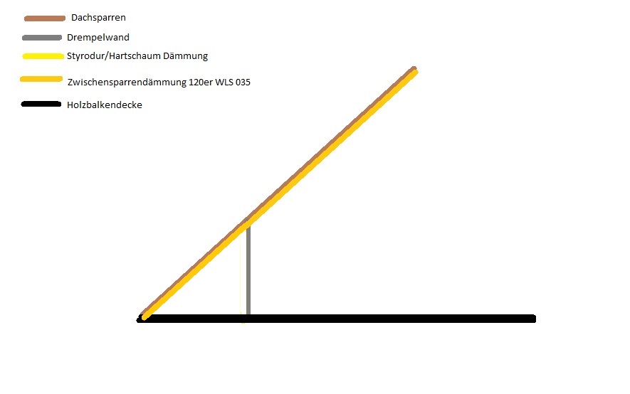

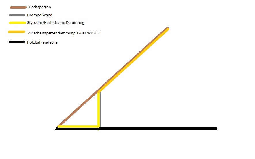

    Ich kann die Dämmung ja sauber oberhalb der Mauer in den Drempel einschieben.
    Nur wie Dämme ich diesen am besten aus?
    Sollte man am besten die Zwischensparrendämmung bis in die Traufe ziehen?
    Oder kann ich auch mit einer Art Styrodur/Styropor nur den Drempel auskleiden und nach oben an die Dämmung anschließen?

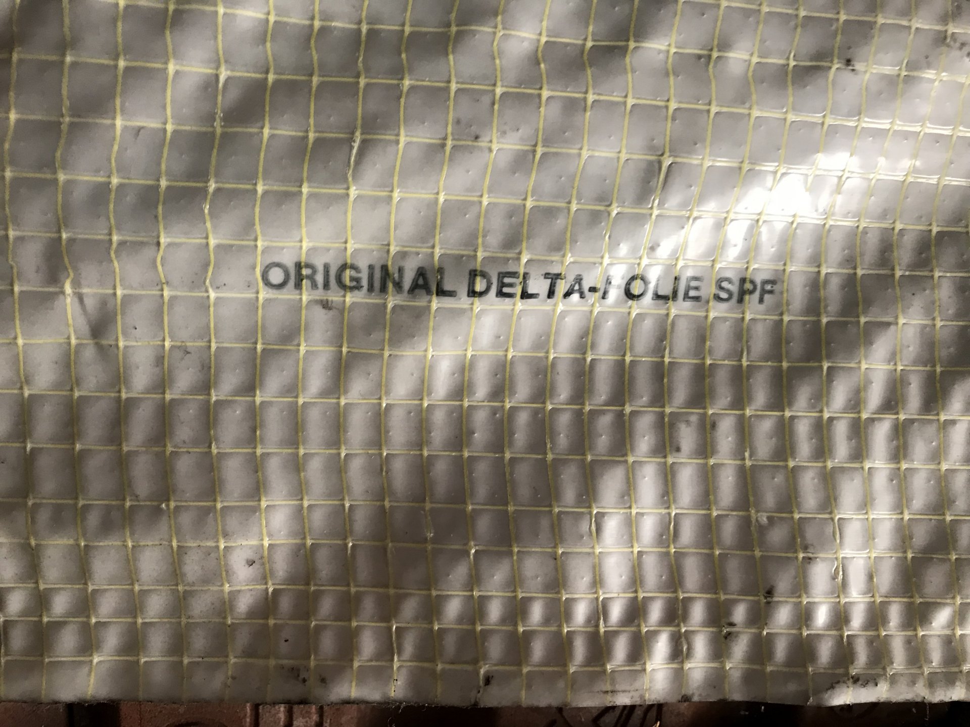

    da wir leider Feststellen mussten das der Hochgemauerte Kniestock leider nichts mehr hält haben wir diesen nun auch noch raus genommen.
    Dabei konnte ich nun auch herausfinden um was für eine Folie es sich Handelt:
    Damit sollte das Dämmen auch einfach werden, jedoch bleibt eine Frage:
    Wie schließe ich hier am besten mit der Dampfbremse ab:
