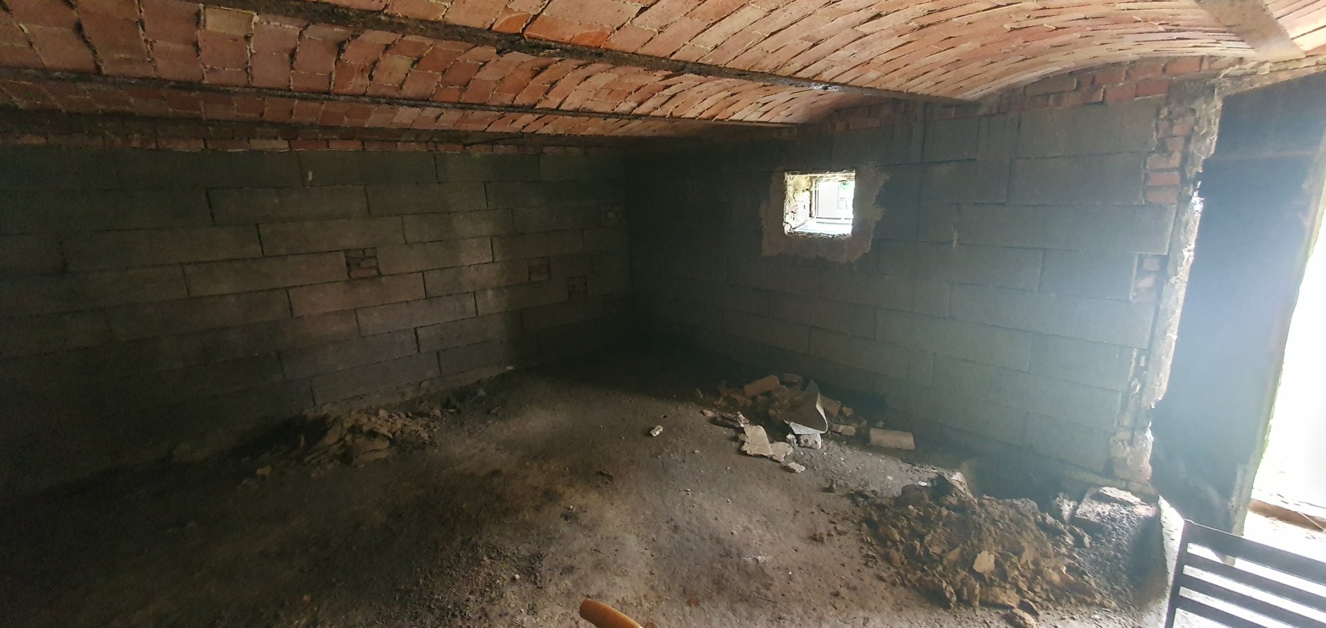

    Hallo, ich habe einen alten Erdkeller erworben. Die Vorderseite ist komplett heraußen, links und rechts ist der Keller ca 1,80m mit Erde angeschüttet und der hintere Bereich mit Kellerröhre ist komplett ca 60cm unter der Erde. Der Keller ist extrem feucht. Wie bekomme ich das hin damit ich die feuchte wegbekomme. Der Keller liegt unterm Straßenniveau und hat nur wenig Raumhöhe. Derzeit ist auch nur Lehmboden drinnen.
    Fundament habe ich ca 35cm bis zum ersten Schallstein.
    Ich hätte nun die 35cm ausgegraben und mit Rollschotter ausgefüllt und eine Betonplatte gemacht.
    -Platten unter den ersten Schallsteinen einschießen?
    -Außen seitlich und hinten werd ich nicht ganz runter kommen um hier abzudichten, reicht es da wenn ich eine Noppenfolie Breite von ca 1m einarbeite Oder bringt das gar nix wenn ich nicht bis unters Fundament komme?

    hier nochmal die Frage unabhängig vom Nutzen...ich würde innen bis zum Fundament runtergraben, mit Schotter ausfüllen Folie drüber und 10 bis 15cm Betonplatte. Außen so weits geht auch freigraben und noppendolie anbringen, jedoch komm ich aus Platzgründen außen nicht überall bis zum Fundament runter.
    Wäre das vorhaben soweit in Ordnung oder komplett falscher Ansatz? Danke mfg

    Ich persönlich würde die Außenwände mit einer Stahlbeton-Vorsatzschale versehen, Stahlbeton
    Inlay!
    Das kann Abschnittweise von Hand gemacht werden,
    die bestehende Wände mit verankern!
    Abschnitt-Weise kann dann auch eine Stahlbeton-Bodenplatte eingebaut werden.
    Komplettes freilegen der Fundamente,
    kann zu Einsturz führen, da der Fuß
    der Wand kein Widerlager im Erdreich
    hat und der Seitliche Erddruck aufgrund
    der geringen Auflast, die Wände nach
    Innen drückt und die Konstruktion
    kollabiert!
    Safety first!

    vielen Dank für die Rückmeldung...ich würde natürlich nicht alles auf einmal freilegen sondern immer nur in kurzen Abschnitten ausgraben und auch gleich wieder befüllen.
    Für den ersten Schritt wäre mir mal die Trockenlegung wichtig, damit ich dann in 1 bis 2 Jahren mit der Renovierung und Einrichtung beginnen kann. Es sollte auch nicht allzuviel kosten (also alles in Eigenleistung). Aber bin für Ideen dankbar.
    @Wieland: was meinst du mit Stahlbeton Vorsatzschale? (Innen nochmal eine Qand aufstellen?

    14cm dick Stahlbeton: Mit Gwewindestäbe Schalung Rückverankern.
    Mit oder Ohne Perimeterdämmung.

    Schalung vor die Wand montieren und ausbetonieren!
    Wird billig!
    C25/30 richtig bewehrt und verdichtet!

    Das alles ändert an der Temperatur nichts.
    Es wird weiterhin feucht bleiben,weil die Hauptfeuchte Tauwasser ist.
    Sie können jedoch viel Geld vergraben.
