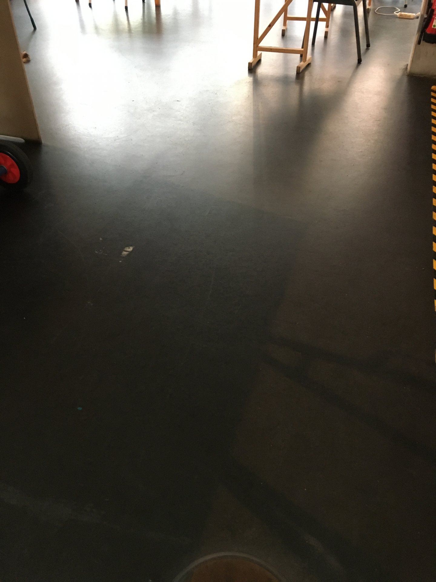

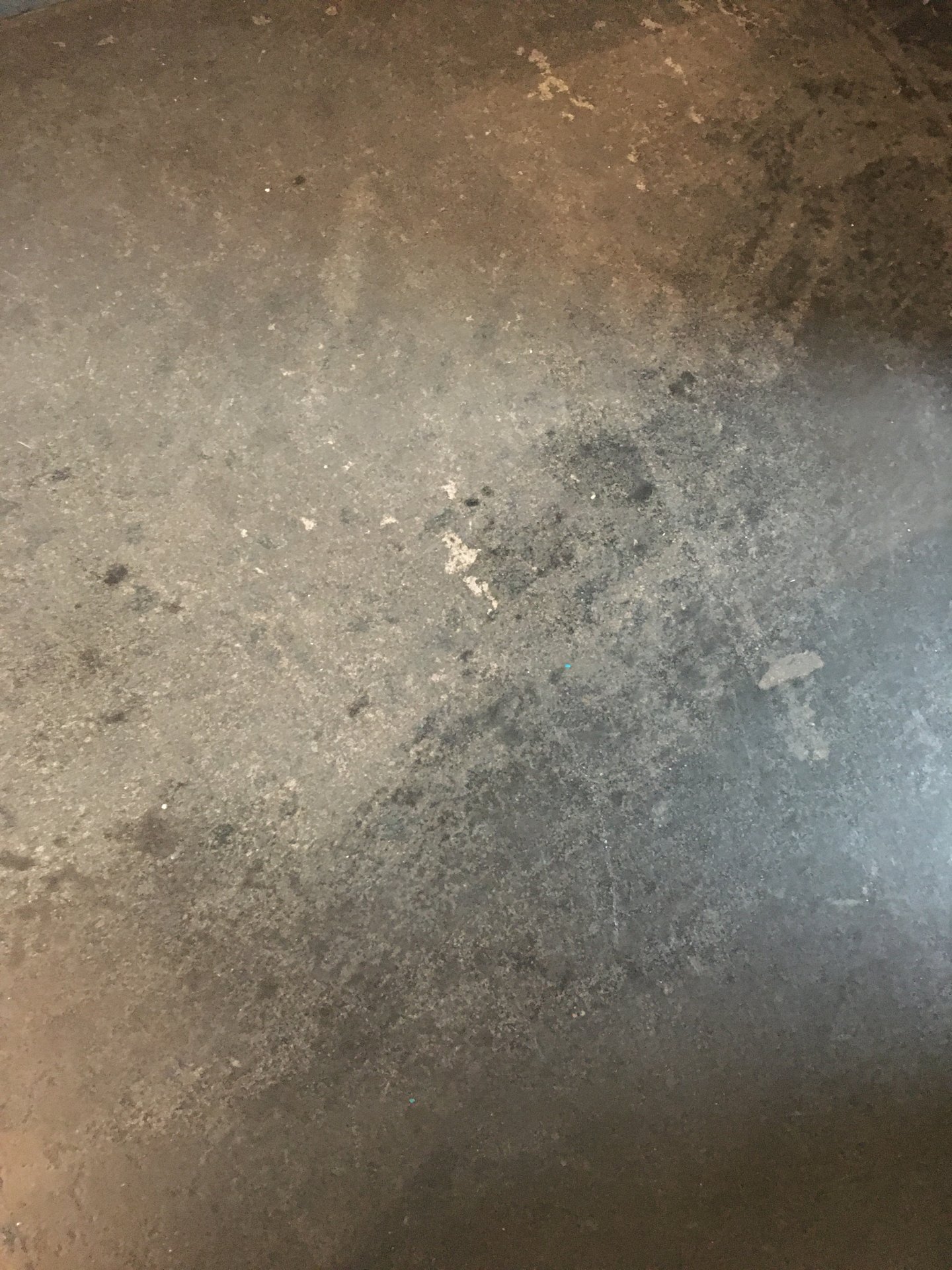

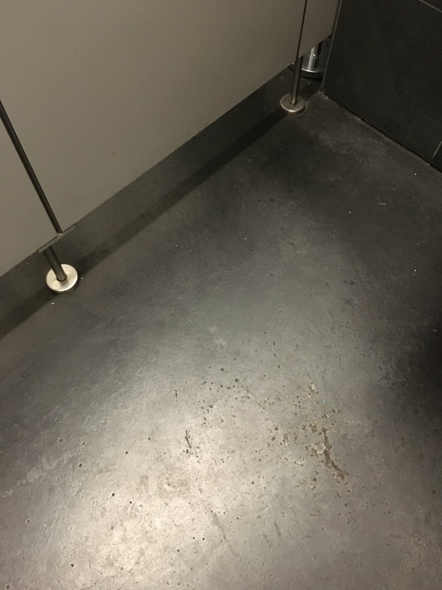

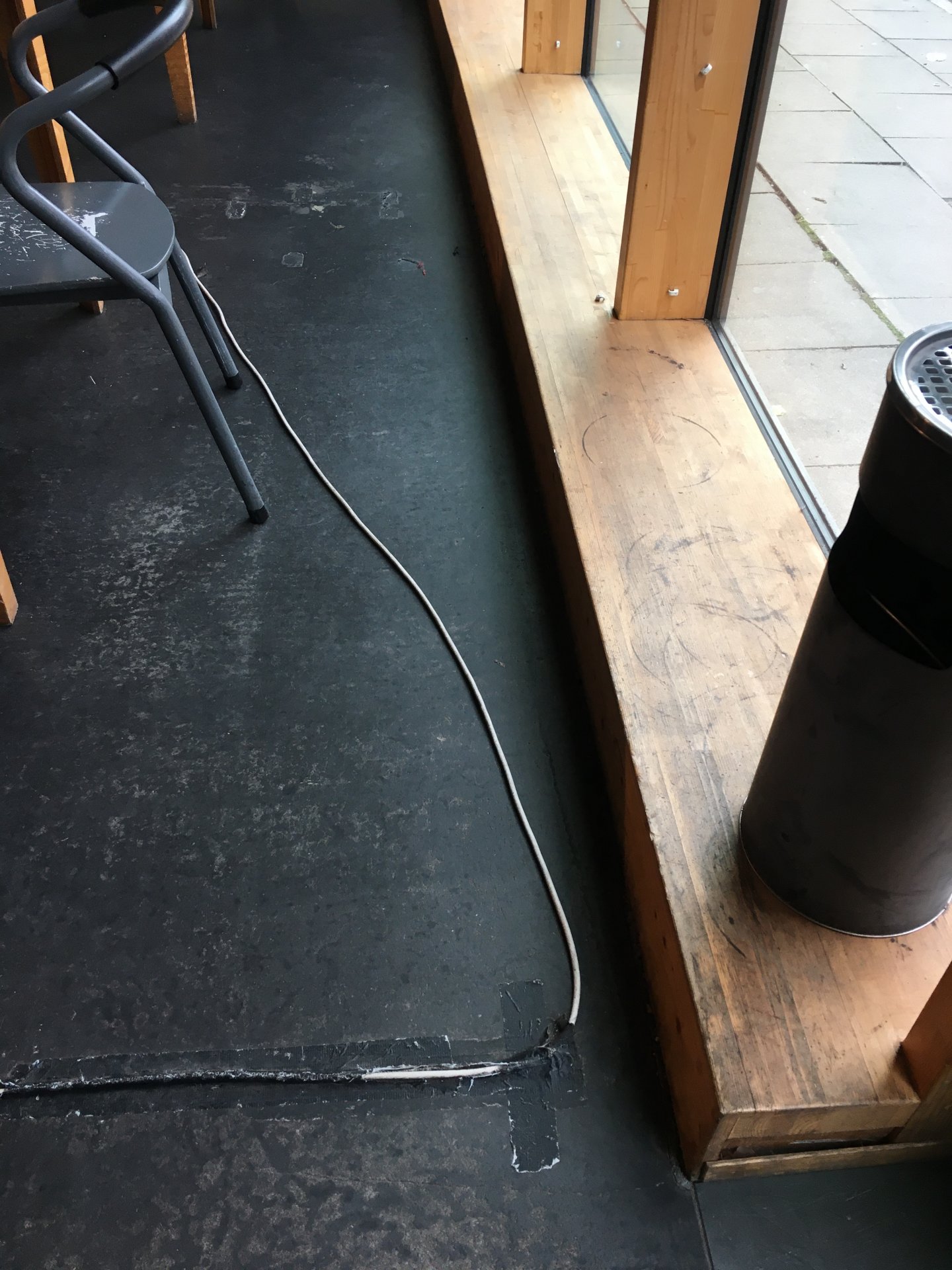

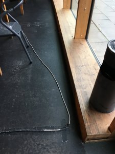

    Moin,
    ich bin noch ziemlich unwissend auf diesem Feld und dennoch habe ich mich diesem Projekt angenommen und möchte einen alten Estrichboden aufarbeiten, denn es soll möglichst kostengünstig geschehen. Wir haben aktuell in unserem Café einen Bodenbelag aus Estrich. Dieser ist erst 5 Jahre alt, wurde aber wahrscheinlich falsch gepflegt und behandelt, da er sehr fleckig ist und an einigen Stellen schon Abrieb hat. Außerdem sind Chemikalien ausgelaufen, weswegen der Boden stellenweise schon ziemlich angegriffen ist. Klebereste und Flecken etc. pp. Also insgesamt befindet er sich in keinem schönen Zustand mehr. Nun stellt sich mir die Frage, wie gehe ich am besten vor?
    1. Würde eine Grundreinigung ausreichen mit anschließend neuem Anstrich und Versiegelung?
    2. Oder Muss der Boden komplett abgeschliffen werden? Wenn ja, bedarf es dann einer neuen Nivelliermasse und anschließendem abschleifen, versiegeln und polieren?
    Ich würde mich über ein paar fachkundige Antworten freuen.

    Sieht eher nach 2 aus wenn ich ehrlich bin. Warum kein Oberbelag? Wäre einfacher

    Wenn’s relativ einfach saniert werden soll könntest du zB Epoxi-Anstriche verwenden, wie in Garagen o.ä..
    Falls gewachst wurde müssen diese Schichten mit Wachsentferner, ggf Lösungsmitteln und Anschleifen beseitigt werden.
    Tellermaschinen könnt ihr mieten und nach Herstelleranweisung Farbe mit Roller auch selbst auftragen.
    Ansonsten neuen Boden verlegen, Gußaspalt ist schnell fertig,alternativ Parkett, Kork, Holzpfladter etc
    Es hängt von euren Designvorstellungen ab
