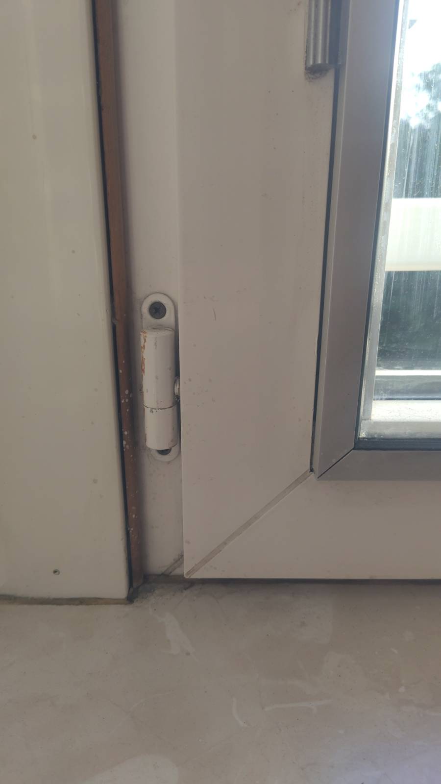

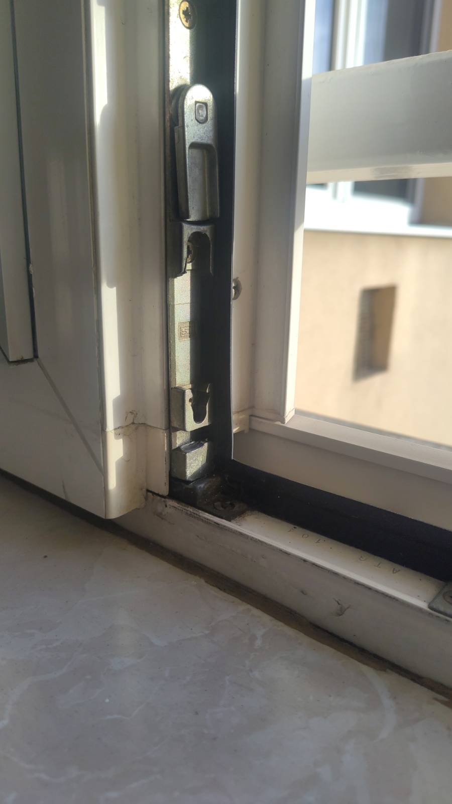

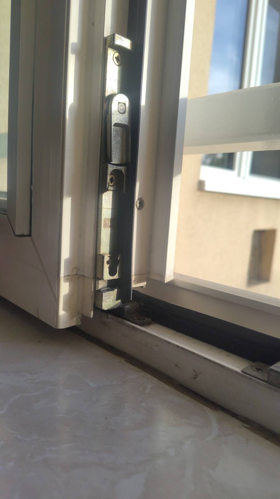

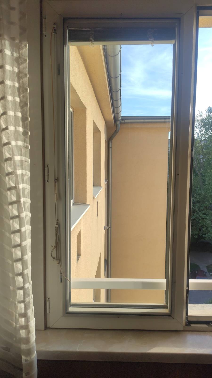

    ich habe ein älteres Kunststoff-Fenster (so an die 40 Jahre) bei welchem der linke Flügel etwas "hängt". Dadurch lässt er sich nicht mehr schließen ohne ihn anzuheben, damit der Metallteil an der Unterseite des Flügels auf den Metallbock in der Mitte des Rahmens raufrutscht.

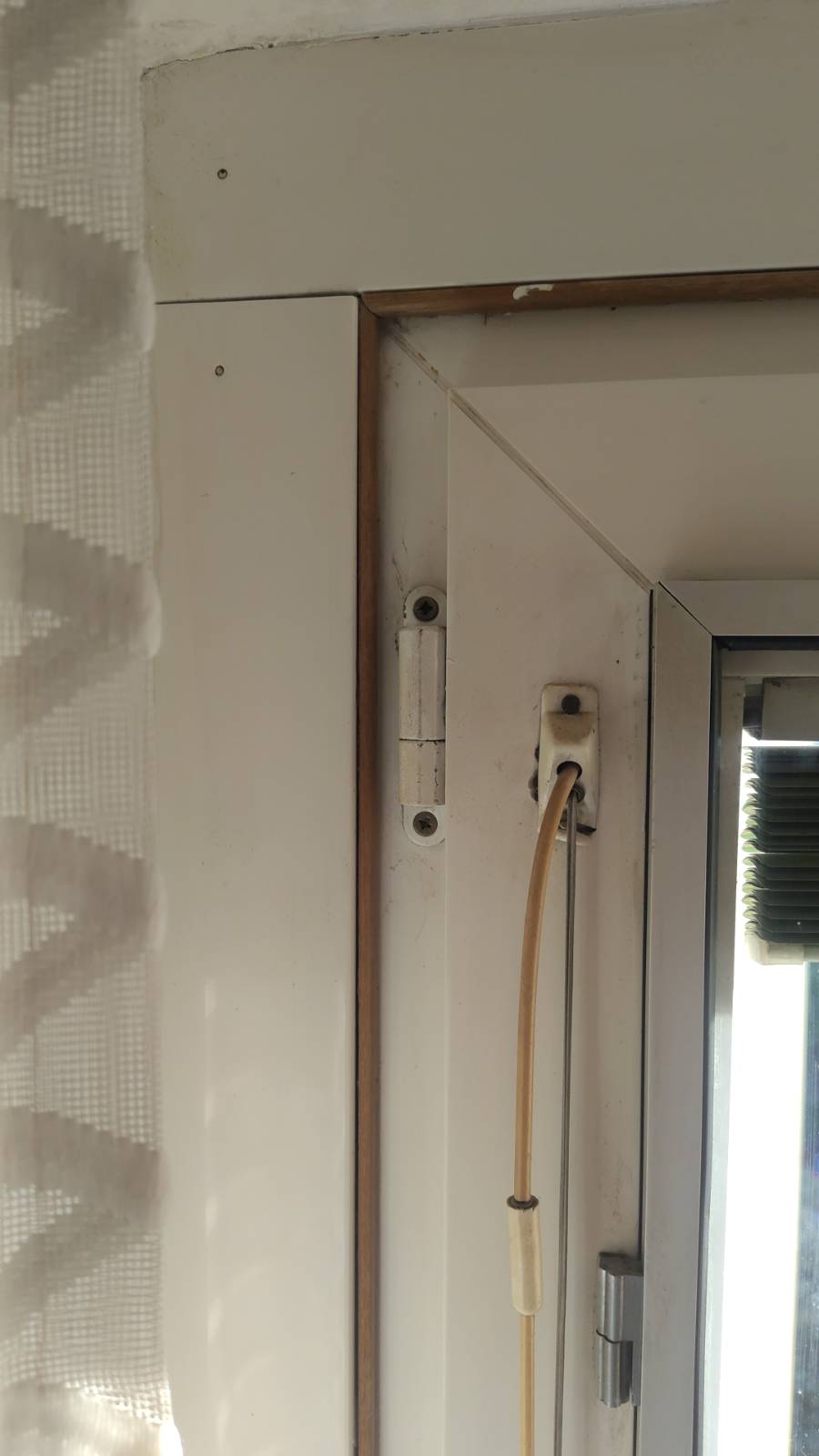

    Der Flügel ist mit drei Scharnieren am Rahmen befestigt, die nicht verstellbar sind. Einzig die Einschraubtiefe des Gewindestifts in den Flügel ist verstellbar.
    Gibt es hier eine Möglichkeit, die Schieflage des Flügels zu korrigieren?

    Neu verklotzen

    Wo nichts einstellbar ist, kann sich eine Einstellung auch nicht verstellen.
    Eine Dejustierung in einer anderen Ebene (also Scharniere anders weit herausdrehen, wie Du es selbst vorschlägst) kann möglicherweise hilfsweise entgegenwirken, scheint mir jedoch nicht zu empfehlen. Seit wann tritt das Problem denn auf ? - der Aufsatzrahmen mit einer weiteren Scheibe ist ja vermutlich nachgerüstet und könnte zum Problem beitragen.
    Ohne Verstellung in der Aufhängung (die ich ja eingangs bereits ausgeschlossen habe) bleiben ja nur zwei mögliche Ursachen des Problems (alternativ oder additiv), nämlich eine Gewichtszunahme des Flügels (durch die nachgerüstete weitere Scheibe) bzw. durch ein Verziehen des Flügels in sich. In letzterem Fall müßte das Phänomen auch den Nachrüstflügel betreffen, den Du aber vermutlich nur zum Putzen und somit insgesamt relativ häufig aufschwenkst.
    Das ist wohl die zweckdienlichste Maßnahme, wenn die Annahme des "Verziehens in sich" zutreffend ist; allerdings sollte man das einem Laien nicht so schmucklos hinwerfen, sondern erläutern: das Scheibenpaket (also die vermutlich ursprüngliche Zweischeibenverglasung im Haupt-Flügelrahmen) steht im Rahmen auf Klötzen, diese Gesamtkonstellation kann sich verschieben und die Wirkung haben, als drücke ein schwerer Scherzbold die obere äußere Ecke nach unten. Es müßte also ein Fensterbauer kommen, die Glasleisten des Haupt-Flügelrahmens ausclipsen, und das Scheibenpaket kurz herausnehmen und nach Justierung der Verklotzung wieder einsetzen.
    Bist Du Mieter, dann war es das bereits. Bist Du Eigentümer, dann könntest Du auch über den Austausch des Scheibenpaketes gegen ein solches mit "warmer Kante" (und ggf. auch einer dritten Scheibe) nachdenken und wegen der besseren Dämmwirkung die Zusatzscheibe eventuell künftig weglassen, was den Flügel etwas leichter macht (aber nicht viel, sondern praktisch nur um das Gewicht des Aufsatzflügelrahmens). Vermutlich wurde zum separaten Rahmen der Zusatzscheibe gegriffen, weil die Profildicke des Flügelrahmens kein dickeres Glaspaket zuließ.
    Ich hoffe, Dir damit umfassender geholfen zu haben als mein Vorschreiber mit dem bloßen Hinwerfen des (vermutlich zielführenden) Therapievorschlages als Schlagwort, mit dem ein Laie wohl zu wenig anzufangen weiß :-)

    Zum eigentlichen: Der Aufsatzrahmen beherbergt eine Rollo zur Beschattung. Daß der den Rahmen durch das zusätzliche Gewicht über die Jahrzehnte ein wenig nach unten verzogen hat, klingt mir sehr plausibel. Ich kam nur selber nicht auf diese Idee.
    Die Neuverklotzung (klingt recht witzig für mich als Laien) erscheint mir somit als willkommene Lösung. Die Fenster oder Gläser tauschen möchte ich jetzt nicht, das wird irgendwann fürs ganze Mehrparteienhaus gemeinsam anstehen. Bis dahin bin ich froh, daß es eine Möglichkeit gibt das Problem zu beheben, auch wenn ich das nicht selber machen sondern lieber einem Fachmann anvertrauen werde. Dank Euch weiß ich jetzt aber womit ich's zu tun habe.
