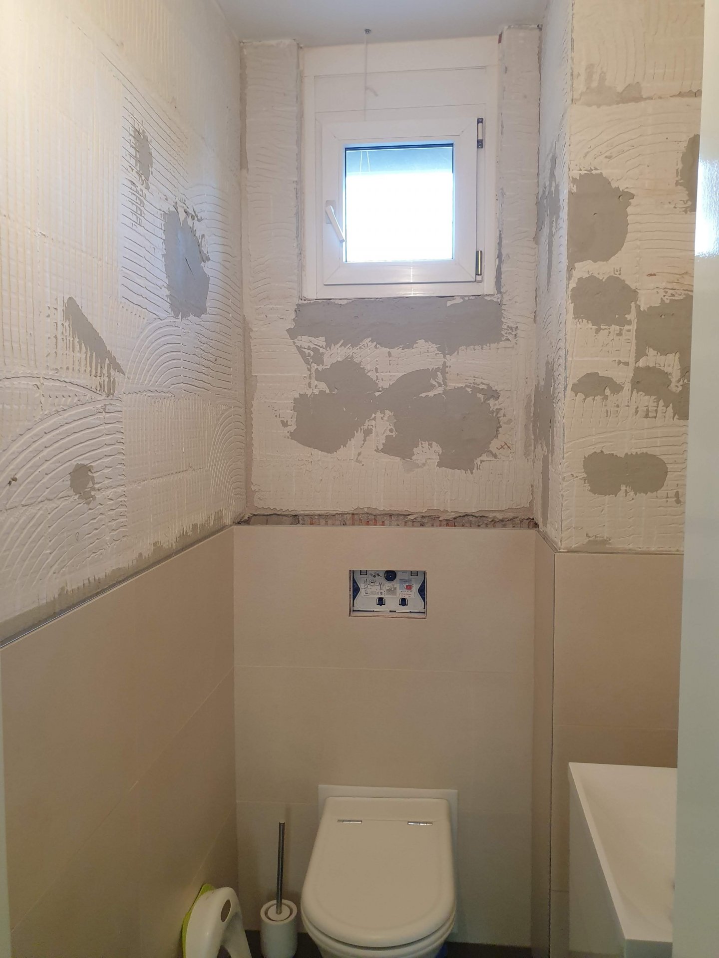

    wir sind gerade dabei unser WC zu sanieren das zuvor bis an die Decke gefliest war.
    Fließen wurden abgeschlagen und die Wand staubfrei gemacht.
    Bis auf eine Höhe von 120 cm hat der Fliesenleger direkt auf den alten, gut haftenden Kleber die neuen Fließen aufgebracht.
    Darüber sollte die Wand gespachtelt werden. Weil eig. ein recht kleines Projekt hätte das der Fliesenleger mit machen sollen.
    Nachdem der Professionist aber meinte er würde erst einmal mit Fliesenkleber die ganze Wand netzen habe ich die Baustelle erst einmal gestoppt. Leider hatte er da schon angefangen mit dem überschüssigen Fliesenkleber die Wand etwas auszubessern.
    Dass man das ganze netzen sollte ist mir klar. Ist dafür aber Fliesenkleber tatsächlich ein geeignetes Mittel?
    Als Laie hätte ich eine Grundierung aufgetragen und dann etwas wie das rote Band aufgezogen (2x).
    Vielleicht sollte ich das dann doch nicht den Fliesenleger mit machen lassen?

    Fliesenkleber ist dafür eigentlich zu teuer, aber es gibt wenig was besser klebt :)
    Korrekt wäre es den alten Kleber mit der Fräse abzufräsen und danach einen neuen Putzaufbau mit Grundputz und Finish zu machen.

    Fliesenkleber ist zum Oberflächen spachteln eher ungeeignet. Es gibt Kleber der kann das, gibt aber auch Kleber der zu kleinen Haarrissen neigt. Zudem hat man auch das Problem, dass der Fliesenkleber nicht glatt genug aufgetragen werden kann und nicht schleifbar ist. Für sowas ist dann übrigens der Maler zuständig.

    ja meine Befürchtung ist auch dass der Kleber zu hart/spröde ist und dann zu Rissen neigt. Der Materialpreis wäre bei der kleinen Fläche mehr oder weniger egal.
    Dass Abschleifen das beste wäre ist mir bewusst. Vielleicht finde ich auch noch jemanden der sich das in dem 1,5qm Raum, mit abgedichteter Türe, antun möchte.
    Dass mir hier keine Bastellösungen empfohlen werden ist mir schon klar. Irgendwie hatte ich die Hoffnung, dass es für solche Anwendungen Baustoffe gibt mit denen man Fachgerecht den alten Kleber drauf lassen kann.

    Mit Gipsspachtel überspachteln ist aber kein Problem. Würde der Maler auch machen. Schon häufig so gesehen.

    Und natürlich vorher grundieren.
