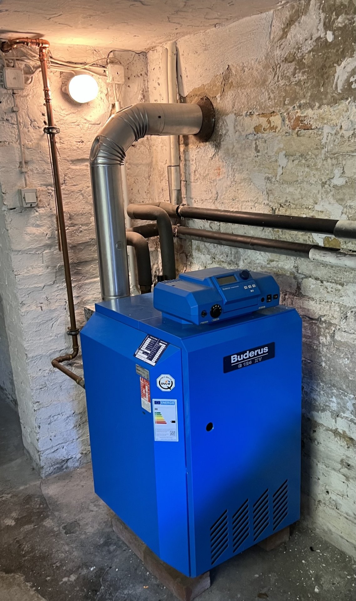

    Ich habe 2021 ein Reihenendhaus gekauft. Im Keller steht ein Gas-Heizkessel. Diesen möchte ich gegen eine Gastherme tauschen.
    Es ist ein Reihenendhaus.
    Keller keine Heizungen, kein Warmwasser.
    Erdgeschoss 3 Heizungen Wohnzimmer und Gäste WC), Küche kein Warmwasser, keine Heizung.
    1. Obergeschoss 4 Heizungen, im Bad kein Warmwasser. Warmwasser über Strom.
    Dachgeschoss ist eine Heizung, kein Warmwasser.
    Möchte mit der neuen Therme auch nur heizen.
    Könnt ihr mir eine gute Gastherme empfehlen?

    NT wird er wohl erfüllen, also unter die Austauschpflicht sollte er nicht fallen. Brennwert ist das nicht.
    Was ist denn der Anlass des Aktionismus ? Wenn nur bei Bedarf /Nutzung geheizt werden soll gibts doch genug Möglichkeiten den Kessel einfach App-Gesteuert vom Stromnetz zu trennen / bzw. ein/aus zu schalten.

    Bin ich in der Austauschpflicht, da mein Heizkessel älter als 30 Jahre sein dürfte?
    Mein Heizkessel ist Buderus G 124 XV
    Sollte ich nicht in der Austauschpflicht sein, kann ich den reparieren lassen, wenn der in einigen Jahren kaputt gehen sollte?

    … der sieht doch praktisch neu aus, hat einen Aufkleber von der EE-Klasse, oder hast du den selber draufgeklebt?
    Kurzes Google ergibt ca. 2010
    Du wirst doch wissen, was du da gekauft hast? Rechnungen nicht mehr vorhanden vom Vorbesitzer?
    Lass den drin!

    Schau halt mal, ob auf diesem Aufkleber/Typschild auf der oberen schrägen Fläche des Gehäuses möglicherweise sehr klein "Niedertemperaturkessel" geschrieben steht.

    Definitiv nicht: Sieht man sofort an dem Abgasrohr.
    Ob dort die Austauschpflicht greift. innerhalb 2 Jahre nach Erwerb, weiß der SFeger.....
    NT _ Kessel allein reicht nicht. Es muß auch witterungsgeführter Betrieb installiert und aktiv sein

    Wo kommt das her? Laut aktuellem GEG gilt die Austauschpflicht nicht für NT-Kessel.

    Wegen § 61 muss aber der Kessel doch nicht getauscht werden. Eine witterungsgeführte Steuerung sollte sich bei so ziemlich jeder halbwegs modernen Anlage nachrüsten lassen. Und eine Zeitschaltuhr kriegt man zur Not auch noch dazwischen gestöpselt.

    Ich glaube diese Kontrolleinheit, die auf den Kessel aufgesetzt ist, ist ein Ecomatic 2000. Mit dem großen schwarzen Rad kann man z. B. AUT einstellen. Das aktiviert vermutlich die außentemperaturgesteuerte Heizkurve... Es müsste dann auch eine Zeitschaltuhr für z. B. Kesselkreis, Mischerkreis, Warmwasser, Pumpe, ... usw. möglich sein. Einstellungen wie Achsenverschiebung und Steigung der Heizkurzve oder Warmwassertemperatur sind bestimmt auch möglich...
