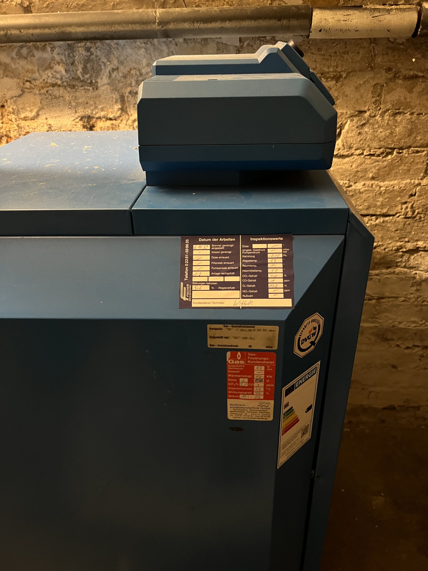

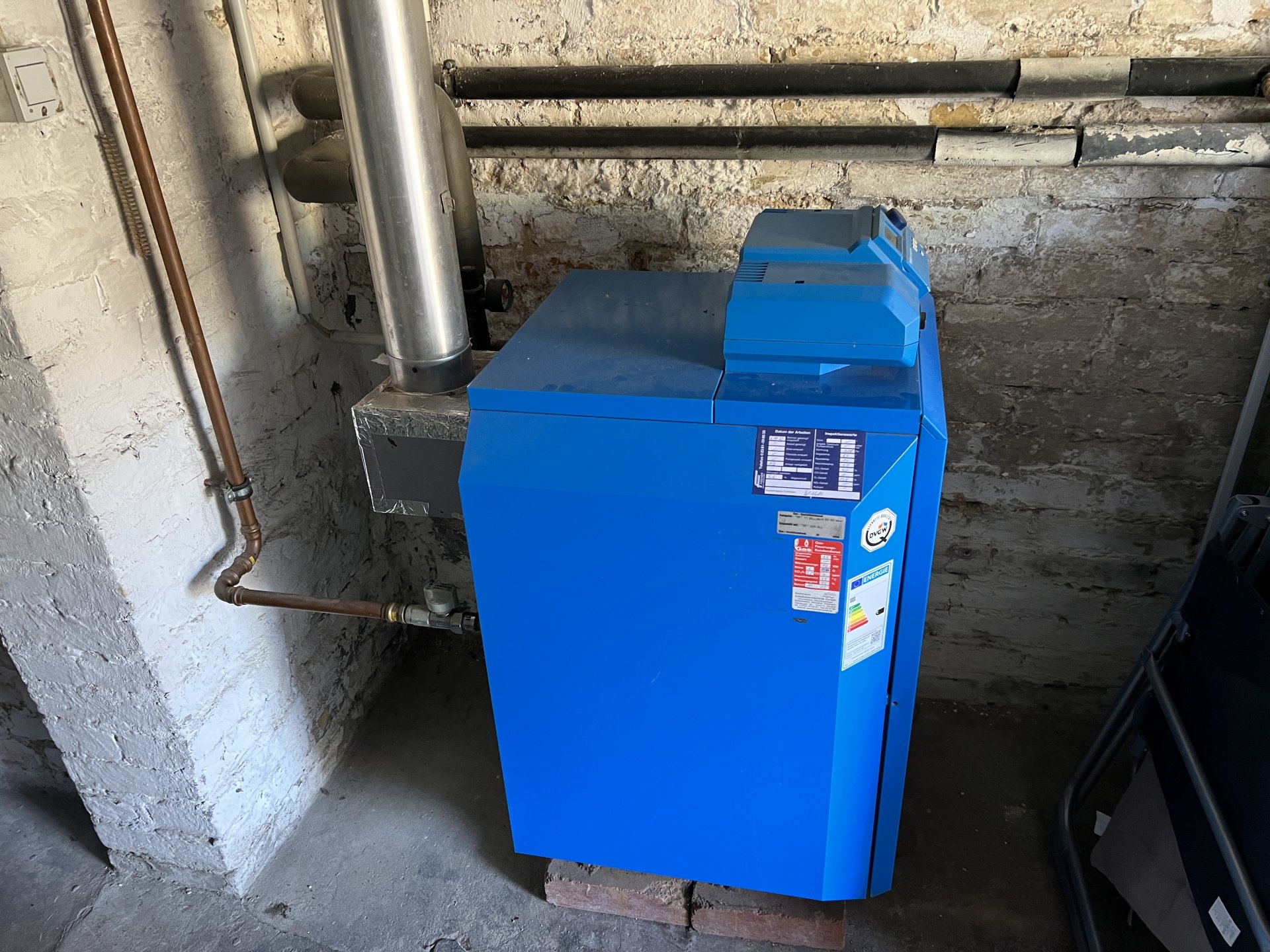

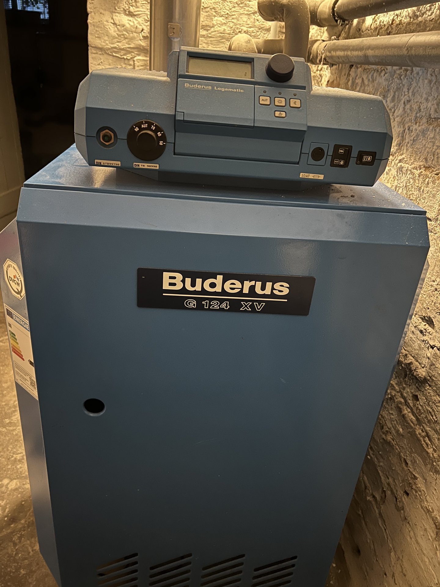

    IMG_8101.jpeg IMG_7901.jpeg IMG_7904.jpeg Hier sind einige Fotos…

    Nein, da Niedertemperaturkessel.
    Ja.
    Nicht notwendig, da s o.
    Wie ein Buderus-Kessel aussieht, wissen wir.

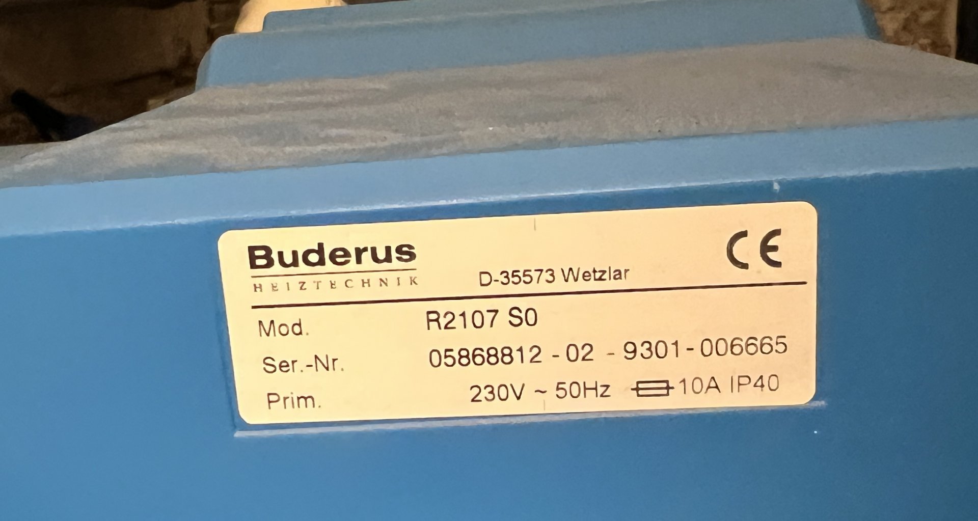

    Diese sehr übliche Steuerung (2107 ?) beinhaltet eigentlich immer einen A-Temp Fühler in der Grundausstattung.
    Kesseltemperatur auf "Automatik" und fertig
    PS. Die auf dem Wartungsaufkleber genannte Firma gibts übrigens auch noch.

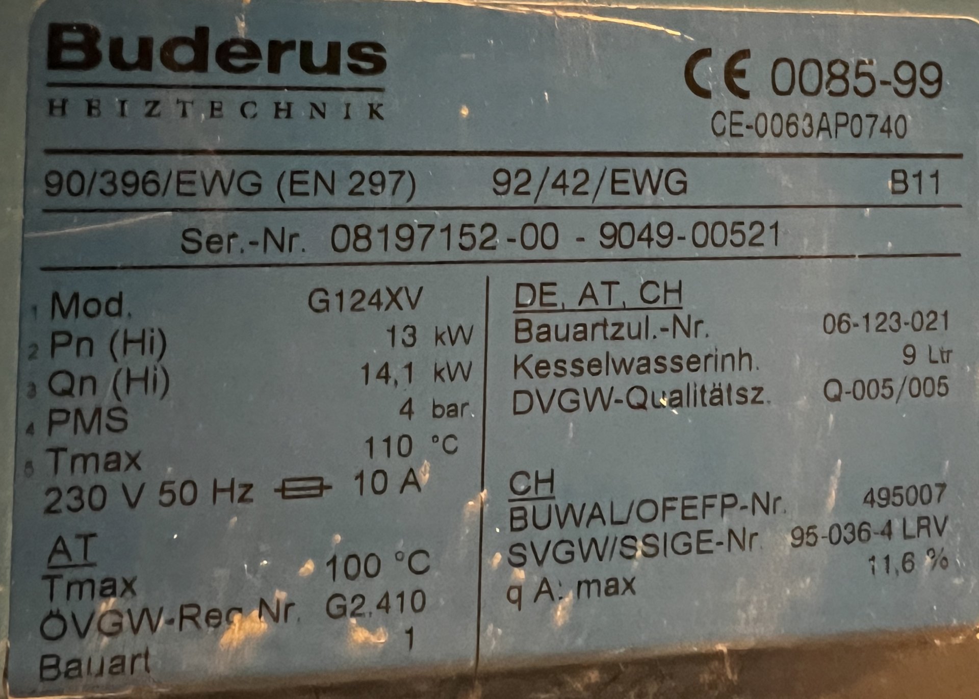

    Kann mir bitte auch jemand das Baujahr von dem Kessel verraten oder wie ich das herausfinden kann?

    Steht auf dem Fabrikschild.
  7. #27 Tikonteroga, 24.07.2023
    Tikonteroga
    Tikonteroga
    18.06.2016
    1.408
    330
    Baden-Württemberg
    Ist irgendwo am Kessel ein Typschild? Auf meinem Buderus-Kessel ist ein Typschild auf dem bestimmte Information wie Model, Baujahr, Nennleistung, ... eingestanzt sind.

    Ich habe die beiden Aufkleber noch am Kessel gefunden. Bekomme ich irgendwie das Baujahr heraus?

    Die Info sollte der Schornsteinfeger evtl haben oder der Betrieb der die Wartung für die Anlage immer gemacht hat.
    5 stellige Postleitzahl, kann ja nicht so alt sein.
    Und ne CE Kennung.
    So 2010+ ungefähr ?

    Lt. eines Datums auf der Bedienungsanleitung nicht älter als 1997. Der Fertigungsdatumsrechner von Buderus sagt: Tag 49 / Jahr 1999/2009. In Verbindung mit der Regelungseinheit R2107 So tippe ich dann auf 1999.

    Ja das passt auch zur Seriennummer und zur CE :)
    Naja dann noch mal Glück gehabt bis 2029 :)

    Muss dieser Kessel nach 30 Jahren ausgewechselt werden?

    Ich würde sagen "Nein", da es sich um einen Niedertemperaturkessel handelt.
    Begründung: Durch das ECOMATIC Module (=Selbsttätige Einrichtung) kann die Vorlauftemperatur über die Kennlinie in Abhängigkeit der Außentemperatur geregelt werden. Durch die Sommer-Winter-Umschaltung sowie Neigung und Niveau der Heizkurve kann die Vorlauftemperatur im Bereich von 40° C und 55° C gehalten werden.
    Um auf Nummer Sicher zu gehen, kannst du ja den Schornsteinfeger beim nächsten Termin darauf ansprechen.
