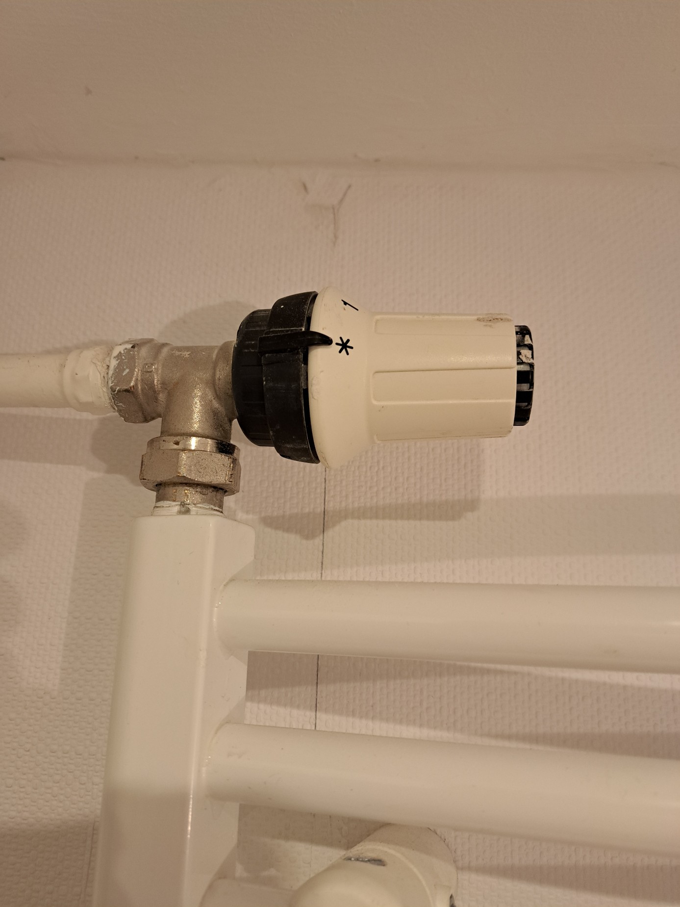

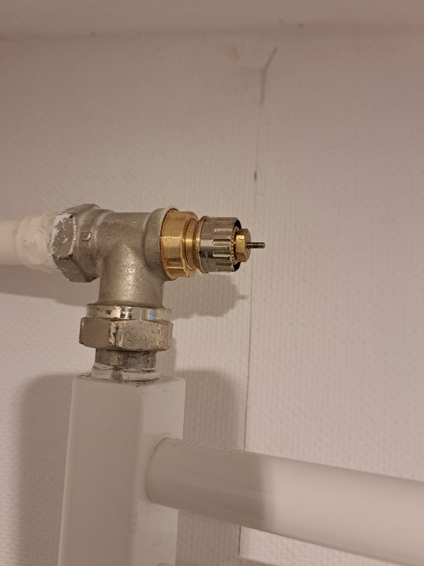

    In einer Mietwohnung wollte ich einen alten Ventilkopf vom Badheizkörper austauschen.
    Das Ergebnis überrrascht. So etwas habe ich noch nie gesehen.
    Kann man den Kopf nicht einzeln tauschen? Benötigt man einen speziellen Kopf oder muss auch der Ventileinsatz getauscht werden?
    Da dieser Heizkörper im Gebäude an tiefster Stelle hängt, würde vermutlich das komplette Wasser abgelassen werden müssen?
    Danke für hilfeiche Antworten.

    dann hast du wohl bisher nur heimeier schraub Ventile gesehen ?
    Google mal danfoss ra

    ja, denke schon, Hatte eigentlich immer nur Heimeier.
    ist dann vermutlich RAV 5010?
    Muss gegen Danfoss wieder getauscht werden?? Oder ist ein Austausch des Kopfes gegen Heimeier so möglich ? falls ja - wie bitte?

    Die Thermostate gibt es nach meiner Erfahrung entweder passend zu dem jeweiligen Ventil oder universal mit beiliegenden Adaptern.

    der bisherige Thermostatkopf ist nicht nur arg unansehnlich sondern klemmt auch ein wenig. Deshalb will ich einen neuen montieren. Da ich Heimeier in Reserve habe, bestand der Wunsch nach dieser Verwndung. Wenn dies aber aufgrund des für mcih unbekannten Ventils nicht möglich ist, muss ich halt den Kopf wieder gegen ein Danfoss Kopf austauschen. Vermutlich lässt sich das ohne Wasser abzulassen nicht ändern.

    Doch, mit einem Heimeier-Adapter.

    Danfoss RA nicht RAV
    Da musst du den Durchmesser messen
    Nimm doch einfach den alten Kopf mit, geh in Fachhandel und kauf nen neuen (passenden)
    Wenn es „klemmt“ liegt es übrigens auch gerne mal
    Am Ventil selbst da bringt Kopf tauschen wenig
    Aber fang ruhig mit dem einfachsten mal an das ist schon ein korrekter Plan

    Es ist der Stift zum Ventil der nach einigen Jahren klemmt und mit einigen leichten Hammerschlägen gangbar gemacht wird. Am besten bevor ein neuer Kopf montiert wird.

    Das ist mal wieder ein typischer Petravorschlag und die sicherste Methode, den O-Ring des Stößels zu zerstören.
    Vorsichtiges Drücken mit der Griffseite eines Schraubendrehers wäre angebrachter.

    Bin da bei @Fred Astair bisschen Ballistol drauf und mehrfach vorsichtig betätigen von Anschlag bis Anschlag
    Hammer sollte nicht nötig sein
