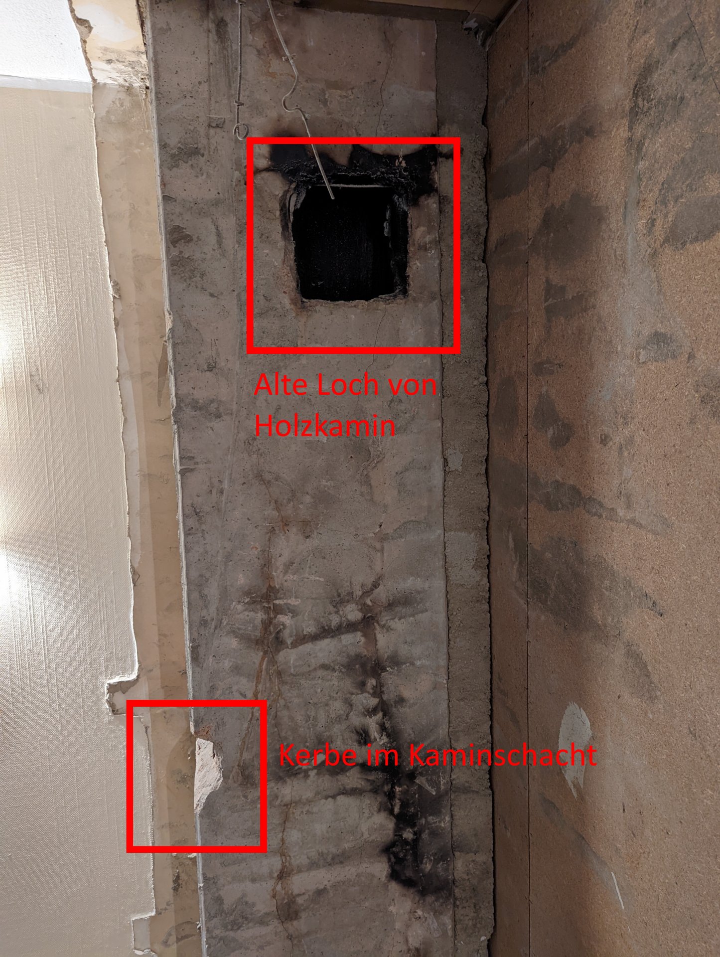

    wir haben einen alten Holzkamin entfernt und nun habe ich einige Fragen. Der alte Schacht wird nicht mehr verwendet, im linken Teil des Schornsteinschachts befindet sich ein abgetrennter Schacht für die Ölheizung. Ich nehme an, dass ich den Schacht für den alten Holzkamin einfach zumauern kann. Muss ich dabei irgendwas beachten? Da der alte Schacht nicht mehr verwendet wird, wäre zudem die Frage, ob man den Schacht weiter oben mit Dämmwolle verschließen darf.
    Bei dem alten Kamin war eine große Metallplatte moniert. Da diese anscheinend nicht gepasst hat, haben die Vorbesitzer einfach mehrere Zentimeter tief in den Schornstein gefräst. Das ist natürlich nicht zulässig gewesen, aber lässt sich jetzt nicht mehr ändern. Gibt es eine bessere Möglichkeit als den Spalt einfach mit Zement zuzuschmieren?
    Der Kamin soll anschließend mit Rigipsplatten ummantelt werden. Muss ich dabei etwas beachten? Der Schacht wird von der Ölheizung außen nicht mehr als handwarm. Bohren oder Nageln ist sicherlich nicht erlaubt, kann ich die Platten ganz normal auf den Beton kleben?

    Aus welchem Material ist denn der Kaminstein? Kann das nicht erkennen.

    Der Kamin ist aus Beton gegossen, deswegen ist es ärgerlich das man dort einfach eine Kerbe reingefräst hat. Auf dem Bild mag das so aussehen als wäre der aus Steinen aber das liegt daran das die Steine von dem alten Kamin Abdrücke hinterlassen haben.

    Ich würde auch nicht den ganzen Kamin vollstopfen, sondern nur oben unter dem Dach einen Pfropfen den man zur Not wieder entfernen kann wenn man ihn für was anders benutzen will.

    Wenn der Kamin aus Beton ist, stellt sich die Frage, ob jeder Zug einzeln aus Beton ist oder ob beide Züge in einem Betonelement vereint sind.
    Bei einem gemeinsamen Element wäre die Arbeit , um die beiden Züge zu trennen, vermutlich unangemessen groß. Außerdem wird der verbleibende Zug eine solche Trennung bestimmt nicht unbeschadet überstehen.

    Ich denke das beide Züge aus einem Guss sind. Ich möchte die beiden Züge aber auch nicht trenne sondern einfach nur den einen Tot legen und verschließen.

    Dann sehe ich kein Problem darin. den Zugang mit Mörtel zu verschließen und oben abzudecken. Aber nicht unbedingt einen reinen und hochfesten Zementmörtel, den man kaum wieder herausbekommt.
    Eindringendes Wasser hätte nach dem Verschluß keine Möglichkeit mehr zu verdunsten. Also muß gut abgedeckt werden.

    Danke für die vielen Antworten, eine letzte Frage hätte ich noch. Das Haus ist ein Holzfertigbau aus den 70er Jahren. Man sieht rechts neben dem Kamin die Holzwand. Sowohl der Kamin als auch die Holzwand sollen mit Rigipsplatten verkleidet werden. Müssen Rigipsplatten am Kamin und der Holzwand besonderen Brandschutzbedingungen erfüllen?

    Brennbare Materialien müssen vom Schornstein einen gewissen Abstand ( so bei 5 bis 10 cm, sagt der Schornsteinfeger genau) einhalten.
    Die Vorschrift stammt vermutlich noch aus der Zeit, als man Schornsteine aus Backsteinen gemauert hat.
    Bei den heutigen Isolierschornsteinen könnte man darauf verzichten, Man macht es aber nicht.
