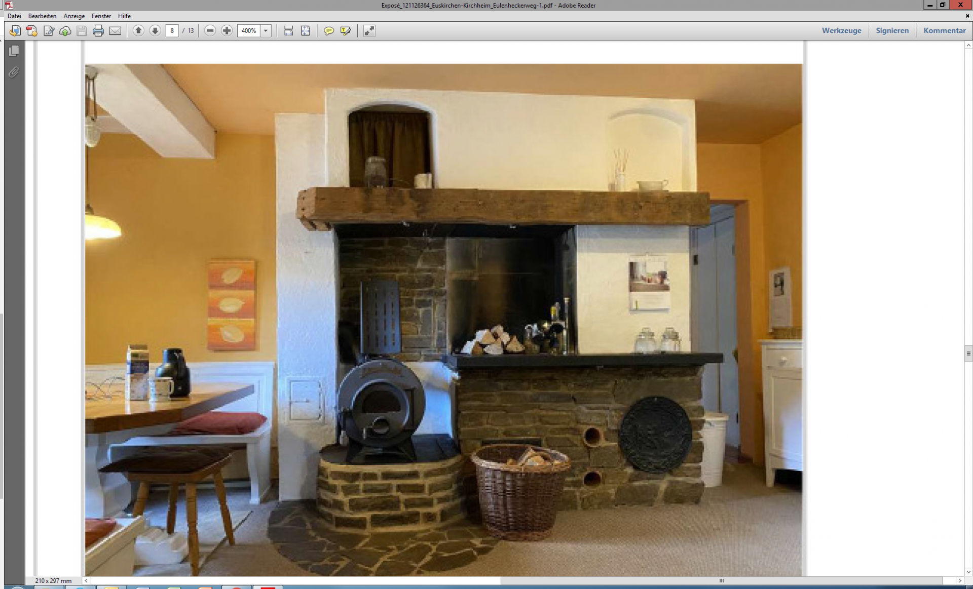

    Und zwar haben wir gerade eine Immobilie in Aussicht, die wir gern kaufen würden. Ein alter Pferdehof mit tausend Möglichkeiten! Das Haupthaus wird derzeit in zwei getrennten Wohnungen mit außen liegender Treppe genutzt.
    Damit es unseren Vorstellungen ein wenig mehr entspricht würden wir die zwei Wohnungen gern zusammen legen. Dafür muss eine Treppe her.
    Im Essbereich gibt es einen alten, breiten, stillgelegten Kaminschacht. Da die Treppe auch ungefähr an diese Stelle sollte und uns der Kaminschacht so oder so im Weg ist, kamen wir auf die Idee, den Schacht quasi als Treppenaufgang zu nutzen. Also Kaminschacht Stück für Stück abbauen und das Loch in der Decke direkt als Aufgang für die neue Treppe nutzen.
    Hab ich einen Denkfehler? Spricht was dagegen? Was wäre zu beachten?

    Zu beachten ist z.B. die Statik .
    Wenn der Kamin-Schacht entfernt wird entsteht ja ein " großes " Loch .
    Und eine Treppe benötigt ja mehr als nur ein Loch in der Decke .
    Wie ist die Decke konstruiert ?
    Aus was besteht die Decke ?

    Um mehr zu sagen wäre eine Skizze oder besser ein Plan schön, Grundsätzlich ist vieles möglich ist halt immer eine Frage des Aufwandes.
    War das nur ein Kamin, dann ist die Öffnung auf jeden Fall zu klein,
    Angaben über Bauweise usw wären auch gut!

    @jodler2014 so weit ich weiß ist ein Kamin von der Statik immer ausgenommen, oder? Klar, das Loch müsste vergrössert werden.
    @Polier Das Haus ist massiv gebaut, aus dem 19. Jahrhundert. Also alt! Und der Kamin war so ein typischer breiter Kamin, wo man noch auf dem offenen Feuer gekocht hat. Also schon breiter, als die üblichen heutzutage....
    Aber ihr merkt sicher schon, ich hab wenig Ahnung von alldem. Frage mich nur, ob man grundsätzlich die Möglichkeit hätte, die Vorstellungen zu verwirklichen oder ob das ne total wahnsinnige Idee ist bzw gar keinen Mehrwert bringt, den Kamin als Treppenaufgang zu nutzen und man ebenso gut den Kamin entfernen und die Treppe woanders hinsetzen kann. Dass man also durch die Nutzung des Kamins nix gewinnt

    Genaueres kann man nur nach Besichtigung sagen aber wie Du schon sagst muss das Loch vergrößert werden und da ist der Aufwand wahrscheinlich genau so groß wie wenn Du die Treppe an einer anderen Stelle machst.
    Vorteil dabei ist das die Treppe dann dort ist wo sie Sinnvoll ist und nicht dort wo eben das Loch war.

    So, es hat etwas gedauert, aber nun ein Bild von dem besagten (Kamin-)Schacht. Ich hoffe, es hilft. upload_2020-8-5_8-52-0.png

    :bef1006:Sieht schon wuchtig aus .
    Einen Platzhalter für eine Treppe sehe ich da trotzdem nicht .

    Finde das sieht mega toll aus, egal ob stillgelegt oder nicht.
    Eine (Haupt) Treppe passt doch da nie und nimmer hin....

    Ohne Plan und Besichtigung vor Ort geht da echt nichts .
    Schade für den" Backes " ..
    Ist halt Geschmacksache .
    Für mich persönlich kann das Ding abgerissen werden ..
  10. #10 simon84, 07.08.2020
    23.420
    6.991
    Das einzig interessante ist doch die Deckenöffnung
    Und die ist garantiert zu klein

    Dem Wahnsinn kein Ende ..
    Rechts neben dem Kamin ist ein Durchgang
    Wahrscheinlich auch Fachwerk ..
