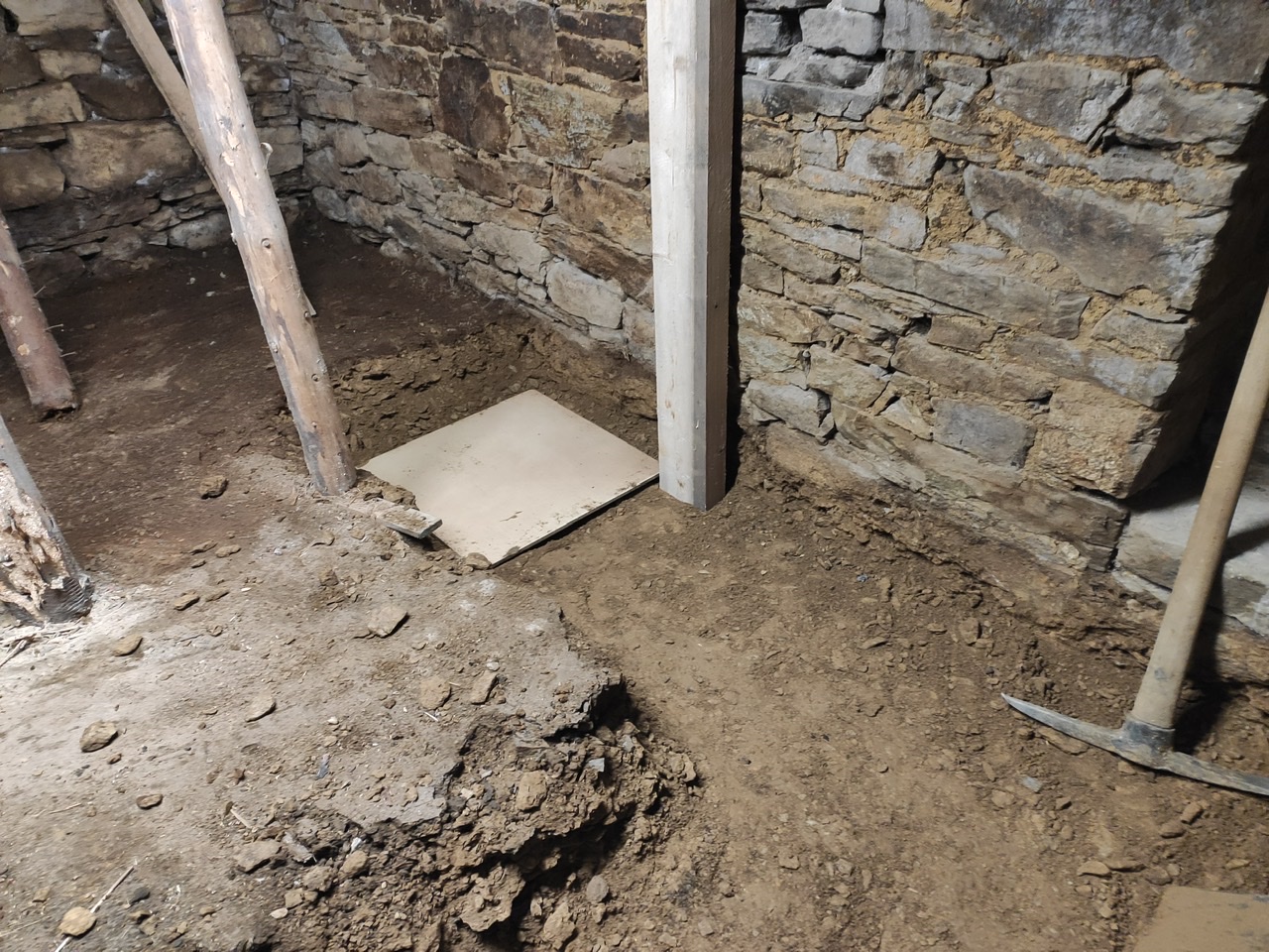

    Hallo zusammen!
    Ich habe ein altes Fachwerkhaus, wahrscheinlich irgendwas um 1800. Weiß niemand genau.
    Nun habe ich einen kleinen Kellerraum 4x4m, welcher nur umständlich durch eine Bodenklappe und Natursteintreppe zu begehen ist.
    Die Kellerwände sind aus Naturstein und immer leicht feucht. Die Decke ist aus Eichenbalken und Lehm.Der Boden besteht aus einer unebenen 2cm-Schicht Erde (Knüppelhart) und darunter Felsenboden. Ziemlich hart komprimiert.Man muss die Spitzhacke ordentlich bemühen.
    Nun habe ich von einem Nebenraum einen Türdurchbruch gemacht, um so in den Keller zu kommen und nicht mehr durch die Bodenklappe.
    Der Keller ist ca. 170cm hoch und ich habe nun ca. 30cm von dem felsigen Boden abgetragen um später dort stehen zu können.
    Später sollen dort Gehwegplatten rein auf Splitt. Schotter wollte ich bei dem harten Boden eigentlich nicht mehr reinmachen.
    Wie ist hier eine gute Vorgehensweise?
    PE-Folie, Splitt oder Sand und dann die Gehwegplatten? Macht das Sinn?

    Wenn es nur darum geht einen tragfähigen Bodenbelag zu bekommen
    genügt dazu eine nivellierte, dünne Lage scharfer Sand 0-4 oder Feinsplitt.
    Darauf die Betonplatten legen.
    Wenn eventuelle Bodenfeuchtigkeit reduziert werden soll:
    - unter den Sand die Feuchtigkeitssperre, zB aus EPDM,
    - zwischen gewachsenem Boden und/oder Splitt
    je nach Zustand noch Geotexti o.a. Bahnen zum Schutz der Feuchtigkeitssperre auslegen

    Fundamenttiefe Beachten. Nicht dass die die Mauern untergräbst

    Untergraben heißt genau? Unter die Wand graben oder tiefer gehen als das Mauerwerk an sich? Also da bin ich ja schon 20cm drunter!
  6. #6 simon84, 26.01.2020
    23.485
    7.029
    Naja die Mauer geht vermutlich tiefer als der aktuelle Boden und steht auf weiteren Steinen oder einem Fundament.
    Ich meine du solltest auf keinen Fall das Fundament oder den letzten Stein untergraben. Du kannst ja mal an einer kleinen Stelle z.B. 30x30 cm an der Wand so tief graben dass du siehst wie tief sie bzw. das Fundament geht.

    Die Mauer ist in diesem Fall gleichzeitig das Fundament, wie bei alten Gebäuden oft üblich-
    es muß kein separates Streifenfundament geben.
    Vor Tieferlegungen ist es in jedem Fall sinnvoll, an zumindest 1-2 Stellen die Tiefe der Mauerunterkante zu ermitteln
    und diese nicht zu untergraben. Besser jedoch nicht bis an die Unterkante gehen, sofern nicht anschließend wieder
    mit dickem Estrich oder einer Betonplatte aufgefüllt wird. Der Erddruck wirkt von außen auf die Mauer ein!
    Wenn’s ein Fachmann begleitet kann in besonderen Fällen Stück für Stück die Mauer untergraben und anschließend
    mit Beton ausgegossen werden. Ich habe so nachträglich einen 230 cm hohen Kellerraum unter einem 2 stöckigen Gebäude errichtet- ziemlich großer Aufwand!
