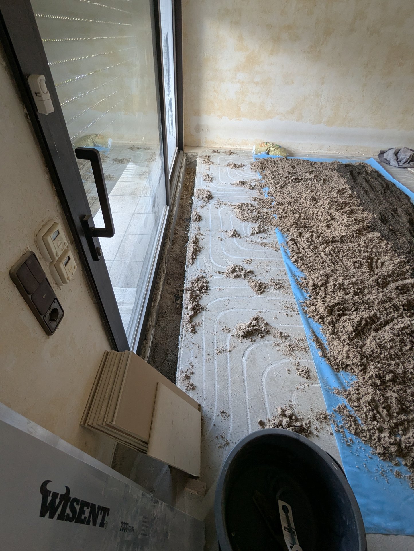

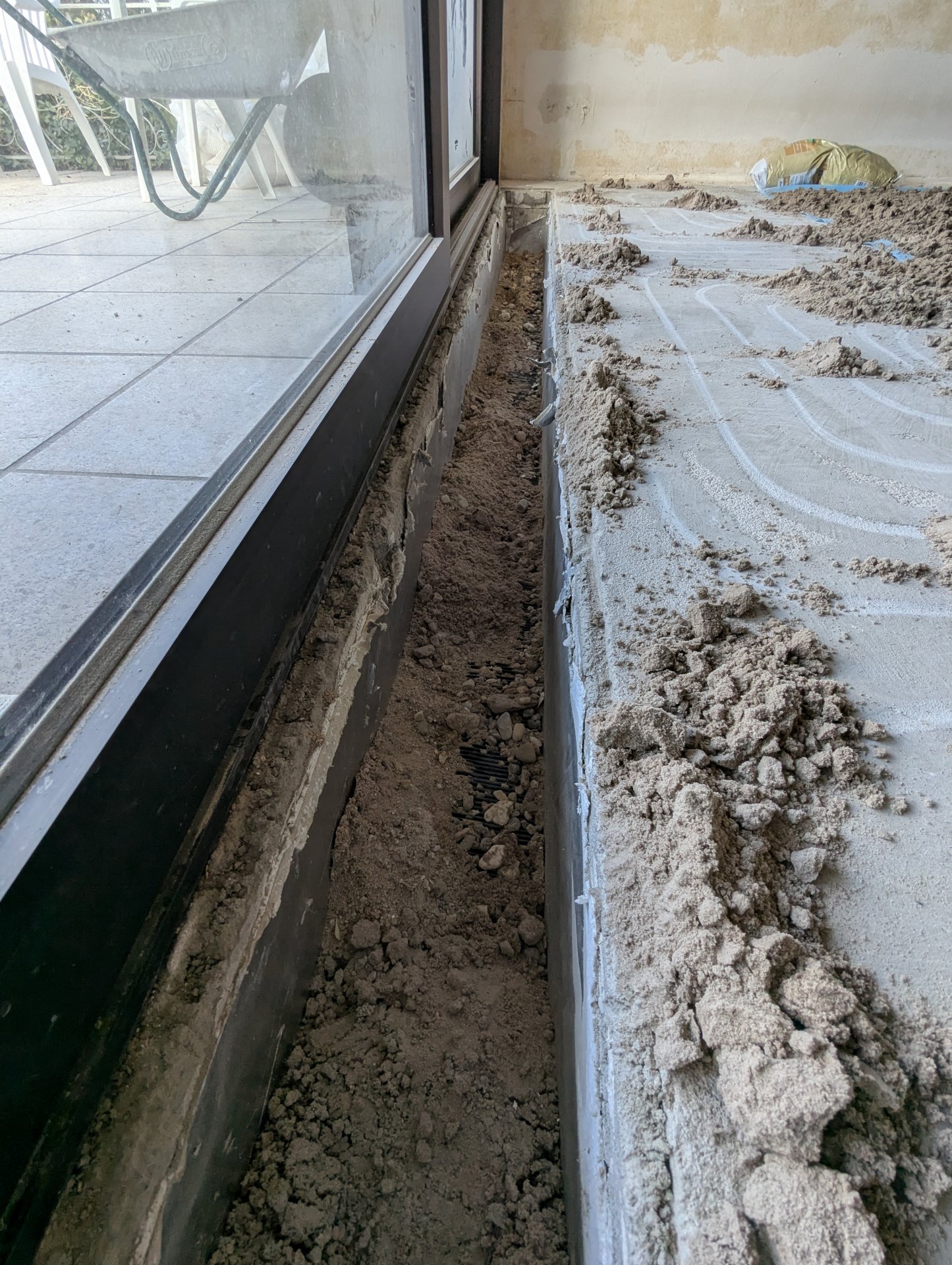

    ich möchte einen alten Konvektorschacht füllen (50cm tief, 400cm lang und 20cm breit). Mein Plan:
    - Erste Schicht, 43 cm: Kies-Sand Gemisch - wird gerade auf der Fußbodenheizung getrocknet. Sobald trocken, schichtweise einbringen und alle 10cm mit Boden-Stampfer verdichten.
    - Darüber: 2cm XPS Platte
    - Darüber: PE Folie
    - Zuletzt 5cm Schnellestrich
    Beim Estrich würde ich eine Trennfuge an der 4m langen Fensterseite einbringen und zur Raumseite eine direkte Verbindung über Wellenbleche+Harz zum bestehenden Estrich herstellen.
    In 8 Wochen wird Parkett gelegt.
    Nun: Kann man das so machen oder hättet ihr Bedenken? Insbesondere bei der Sand-Kies Füllung bin ich unsicher.

    Warum nicht einfach mit druckfestem XPS füllen ? Wäre ne super Dämmung an der baulich bedingten thermischen Schwachstelle

    Den Schacht > 40cm ausschließlich mit XPS zu füllen, erschien mir nicht stabil genug. Aber ich bin auch nur Laie...

    dann mach doch 50 / 50 aber 2 cm Dämmung ist vielleicht heutzutage etwas wenig
