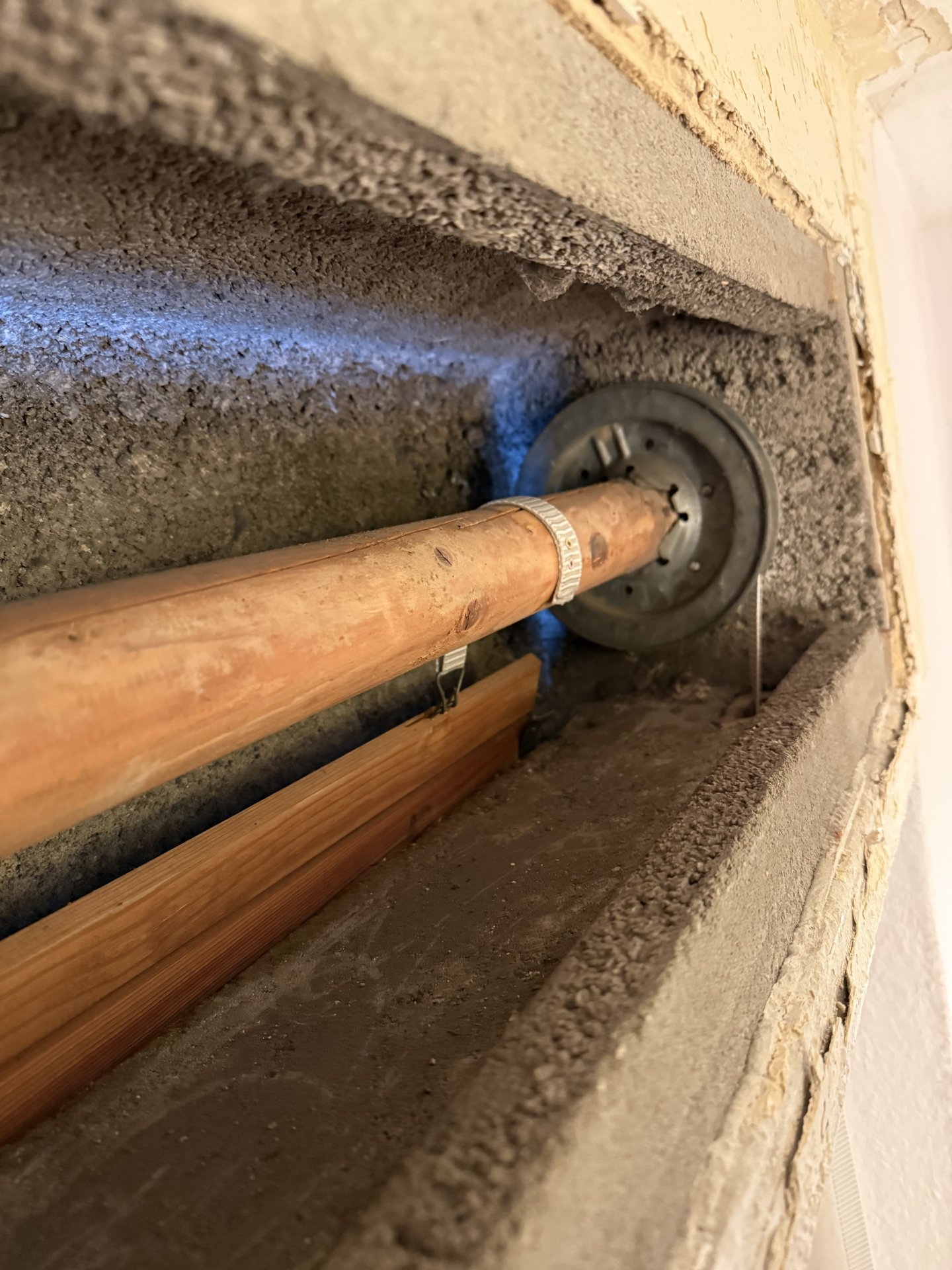

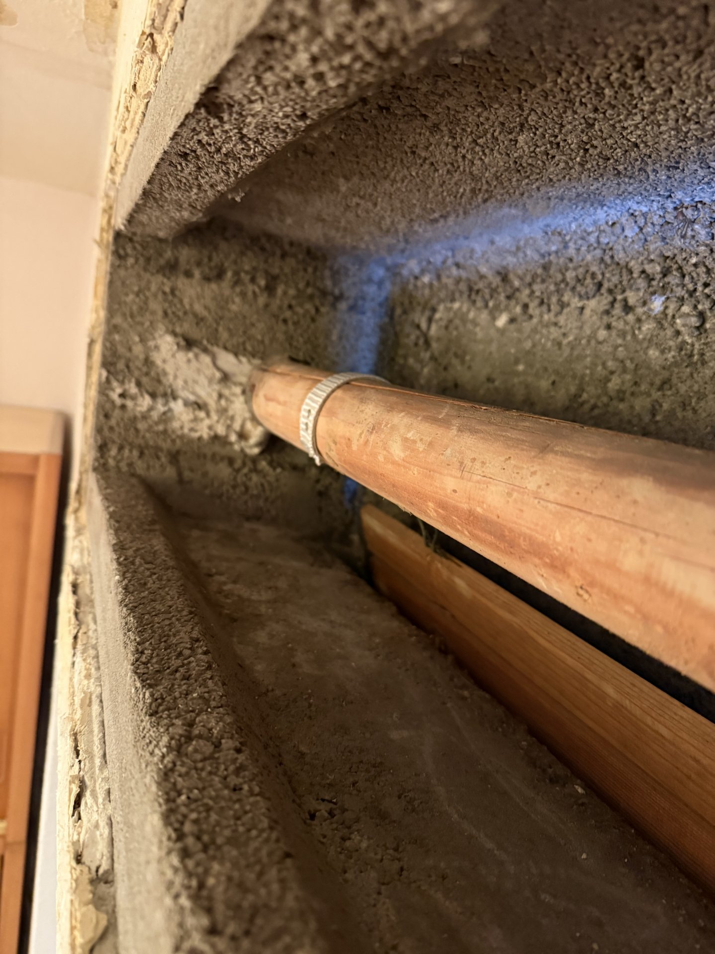

    Hallo zusammen!

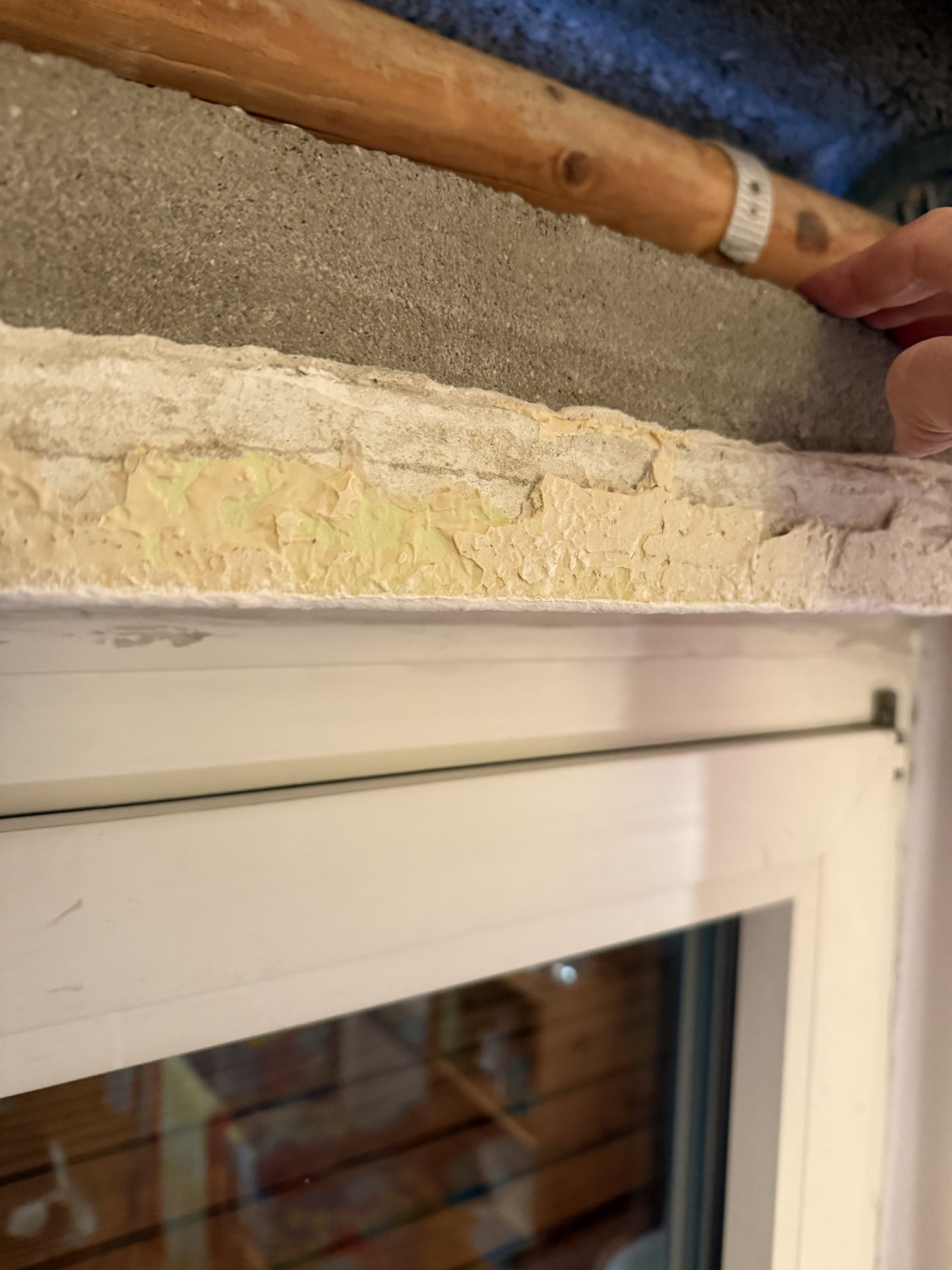

    Im Haus meiner Schwiegereltern (Mittelhessen, gebaut Mitte 1960er Jahre) müssen Fenster und Rollläden erneuert werden. Die Bauweise der Rolladenkästen kannte ich noch nicht: es handelt sich um eine U-förmige Betonschale mit einem Schlitz für den Rollladenpanzer. Die Revisionsöffnung ist raumseitig. Durch die Bauweise entsteht zwischen Rollladenkasten und Fenster eine Art Betonsturz, an diesem ist dementsprechend auch das Fenster befestigt. Der Betonsturz ist eine perfekte Wärmebrücke.
    Welche Möglichkeiten zur Sanierung gibt es? Ich könnte mir vorstellen, dass die genannte Betonlamelle entfernt werden kann und dann ein normales Fenster mit Aufsatzrollladen eingebaut werden kann. Sollte dies nicht möglich sein, sollte die Betonlamelle bestmöglich isoliert werden. Was meint ihr? Kennt jemand diese Bauweise und gibt es Erfahrungen?

    Moin, hast du dein Problem schon gelöst?
    Bei sieht’s es exakt genauso aus und weiß auch nicht so richtig wie ich hier weiter vorgehen soll.
    Am liebsten würde ich die alten Betonkästen raus reißen und neue Aufsatzkästen einbauen. Bei mir ist auch noch mal ein extra Betonsturz drüber gegossen - allerdings kann mir bislang keiner sagen ob die Kästen auch statisch Last abtragen oder nur sich selbst halten.

    Die Kästen werden keine Last aus Außenwand oder Decke abtragen
    aber ein massiver Betonsturz unterhalb der Decke könnte als Unterzug zur Deckenrandunterstützung beitragen.
