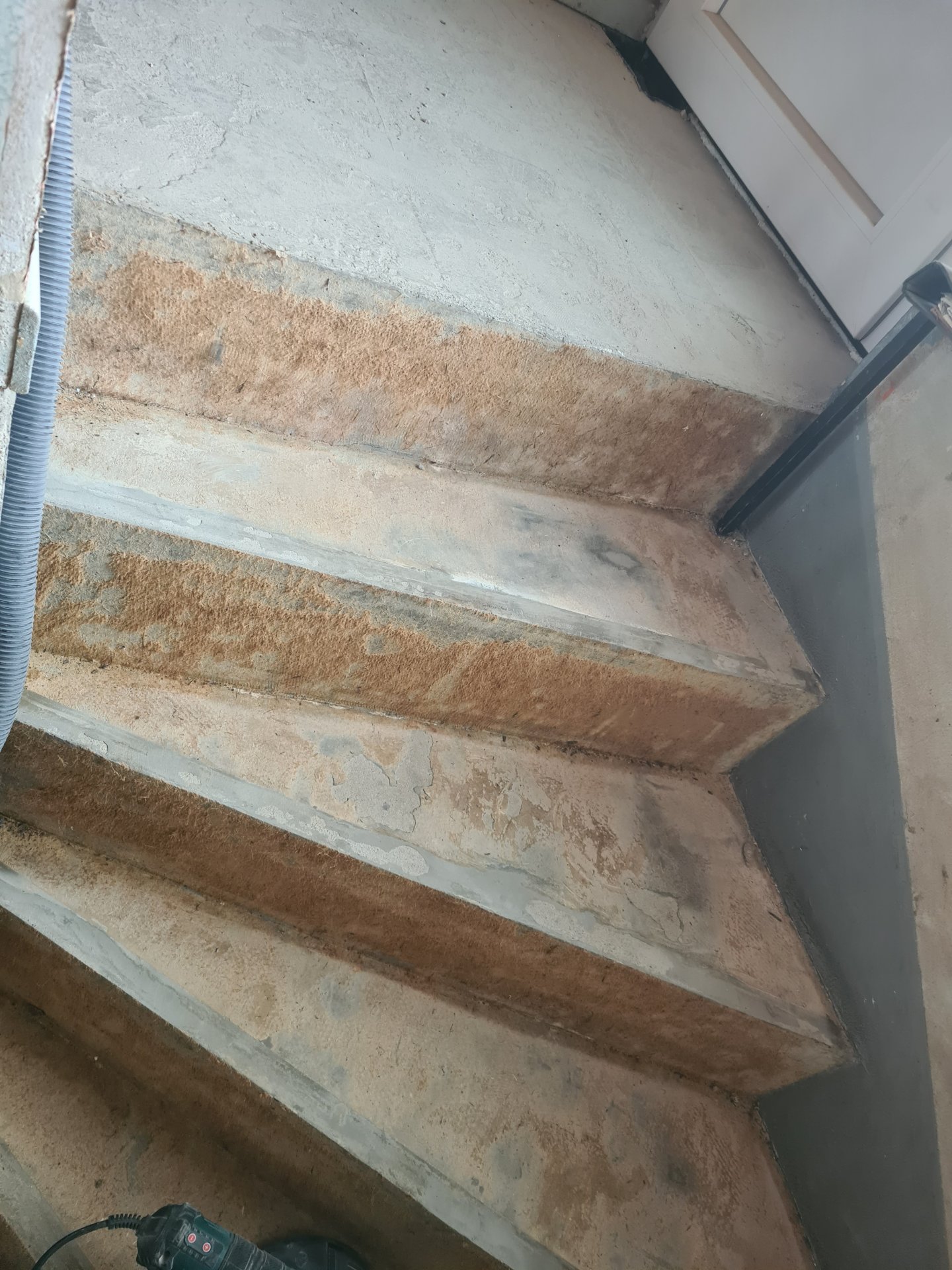

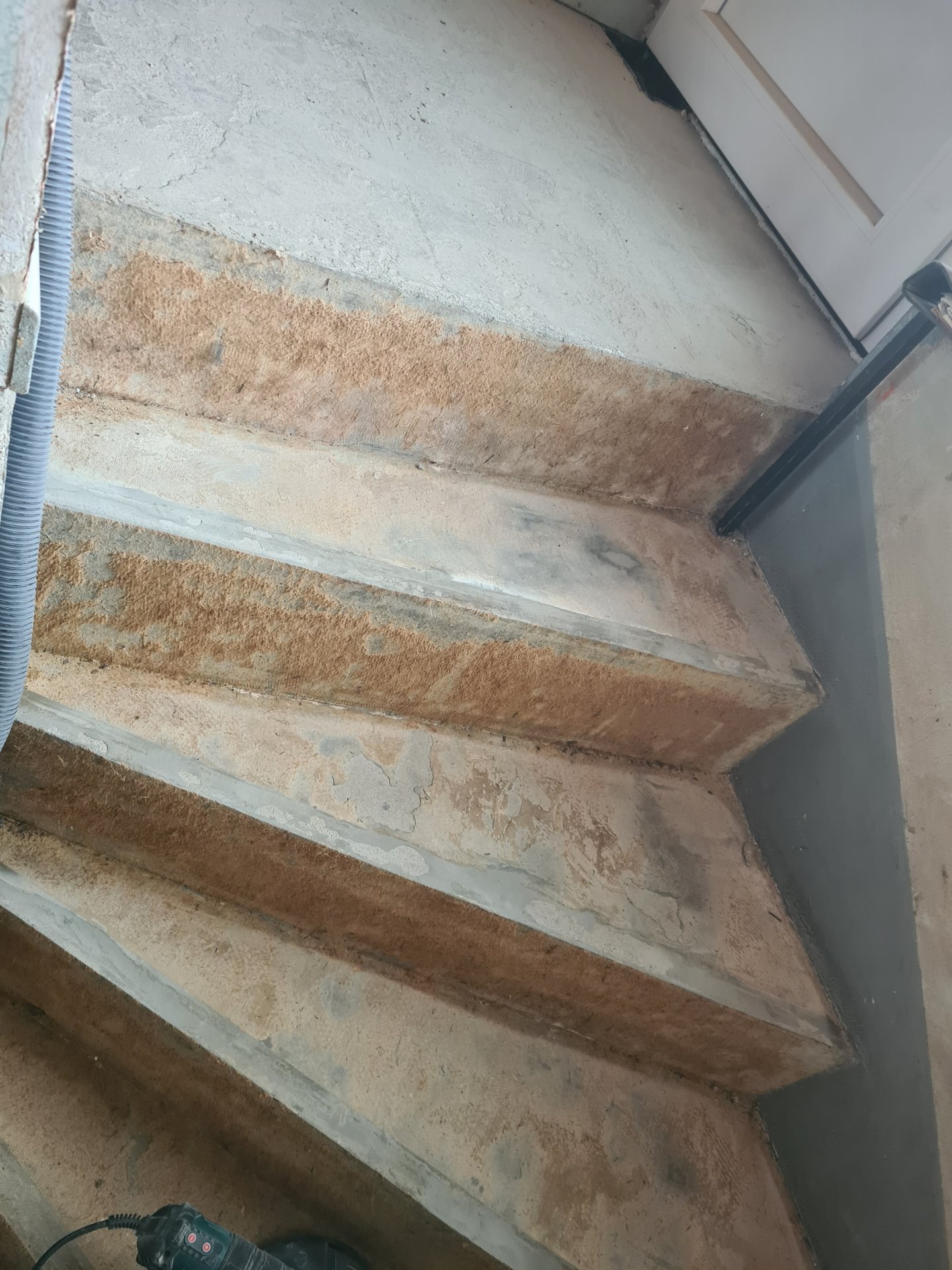

    Hallo zusammen.

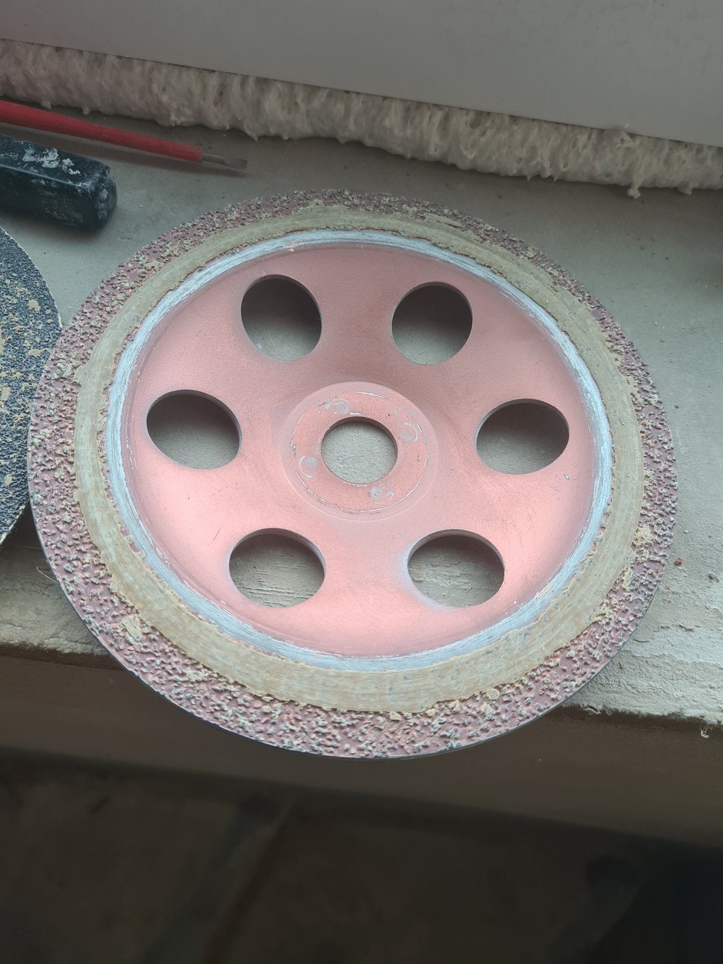

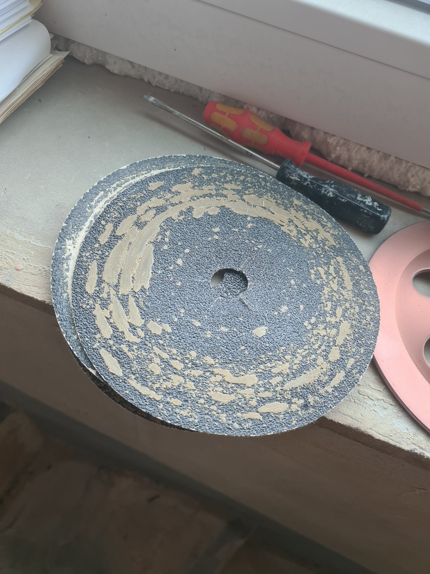

    Habt ihr eine Idee wie ich die Reste des PVC Belag und Kleber von der Treppe ab bekomme? Ich habe bereits verschiedene Schleifscheiben versucht, allerdings waren diese immer nach kurzer Zeit völlig zugesetzt mit Kleber (Siehe Bilder)
    Vielen Dank im Voraus

    Mit nem Heißluftföhn erwärmen, und dann mit einem Spachtel oder Ceranfeldschaber (oder ähnlich, gibt auch Schaber für Silikon, z.B. von Manufore gibt es einen 4 Zoll Farbschaber) abstoßen, vielleicht genügt der Ceranfeldschaber auch alleine, ohne Erwärmung. Schutzmaske nicht vergessen.

    Hinweis: deine Verklebte Korundscheibe kannst du reinigen, in dem du trockenes Holz schleifst.
    Das Holz nimmt die Verklebungen raus und bindet sie.
    Ansonsten: was Hark sagt. Wärme und Spachtel.
