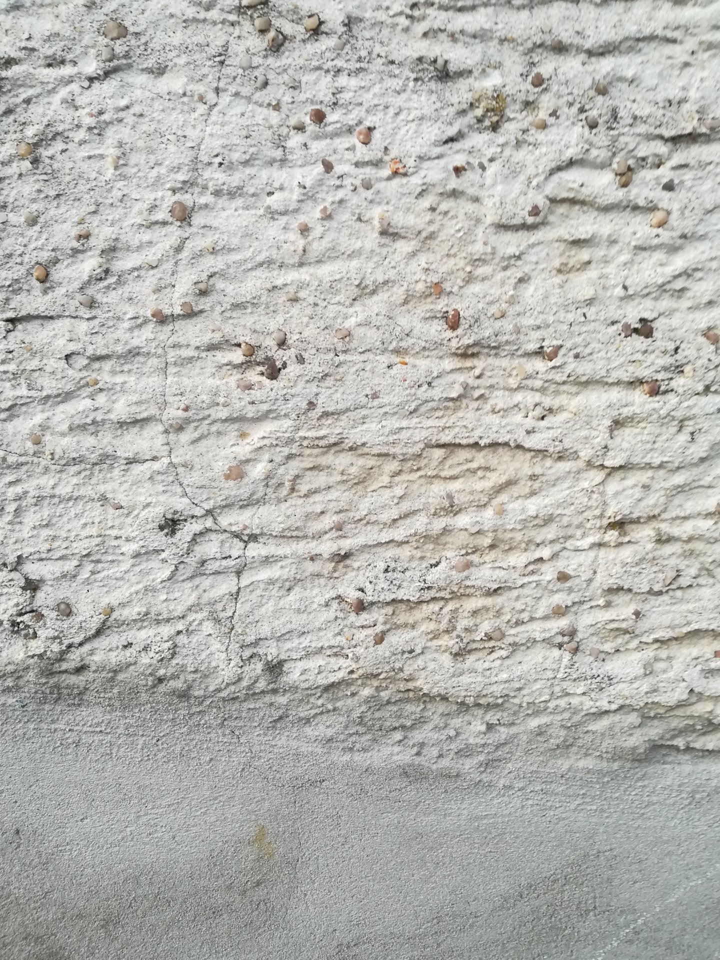

    Hallo liebes Forum,
    nachdem wir unseren Terassen-Untergrund an unserem Altbau nun fertig gestellt haben, wollen wir die Außenwände verschönern.
    Der untere Teil der Wand (ca. 1m bis 1,5m, der früher unter der Erde war) wurde nun neu beigeputzt. Im oberen Bereich findet sich noch der "ältere" Reibeputz (siehe Bild). Nun möchten wir, der Schönheit wegen, den Putz "vereinheitlichen" und benötigen dazu Ideen:
    -> Muss der alte Putz entfernt werden? Einzelne kleinere Risse sind vorhanden.
    -> Gibt es Putze die verwendet werden können ohne den Putz zu entfernen?
    Danke für eure Ideen!
    MFG
    Philipp

    Nein muss nicht entfernt werden. Hohlstellen abklopfen und ausbessern, dann grundieren und gesamte Fläche mit einem Oberputz versehen.

    Ich würde ein Armierungsgewebe einarbeiten. Wie man auf dem Bild erkennen kann zieht sich der Riss bereits durch den neuen Putz.

    Ja das macht wohl wirklich Sinn. Danke für eure Antworten!
    Bzgl. Oberputz: Gibt es eine bestimmte Dicke die ich mindestens nehmen sollte?
    Welche Oberputze könnt ihr empfehlen?
    Danke euch!!

    Dafür gibt es speziellen Armierungmörtel. Damit wird die Wand aufgezahnt das Gewebe eingelegt und übergespachtelt. Am besten kannst du dafür in den Baustoffhandel gehen. Die können dir dann genauere Auskunft darüber geben. Kommt halt auch darauf an was die überhaupt anbieten.

    Ok, also der Aufbaue wäre:
    -> Armierungsmörtel mit Gewebe - dann mit Armierungsmörtel gespachtelt
    -> Dann der Oberputz
    -> Streichen.
    Ja werde ich tun, danke!
